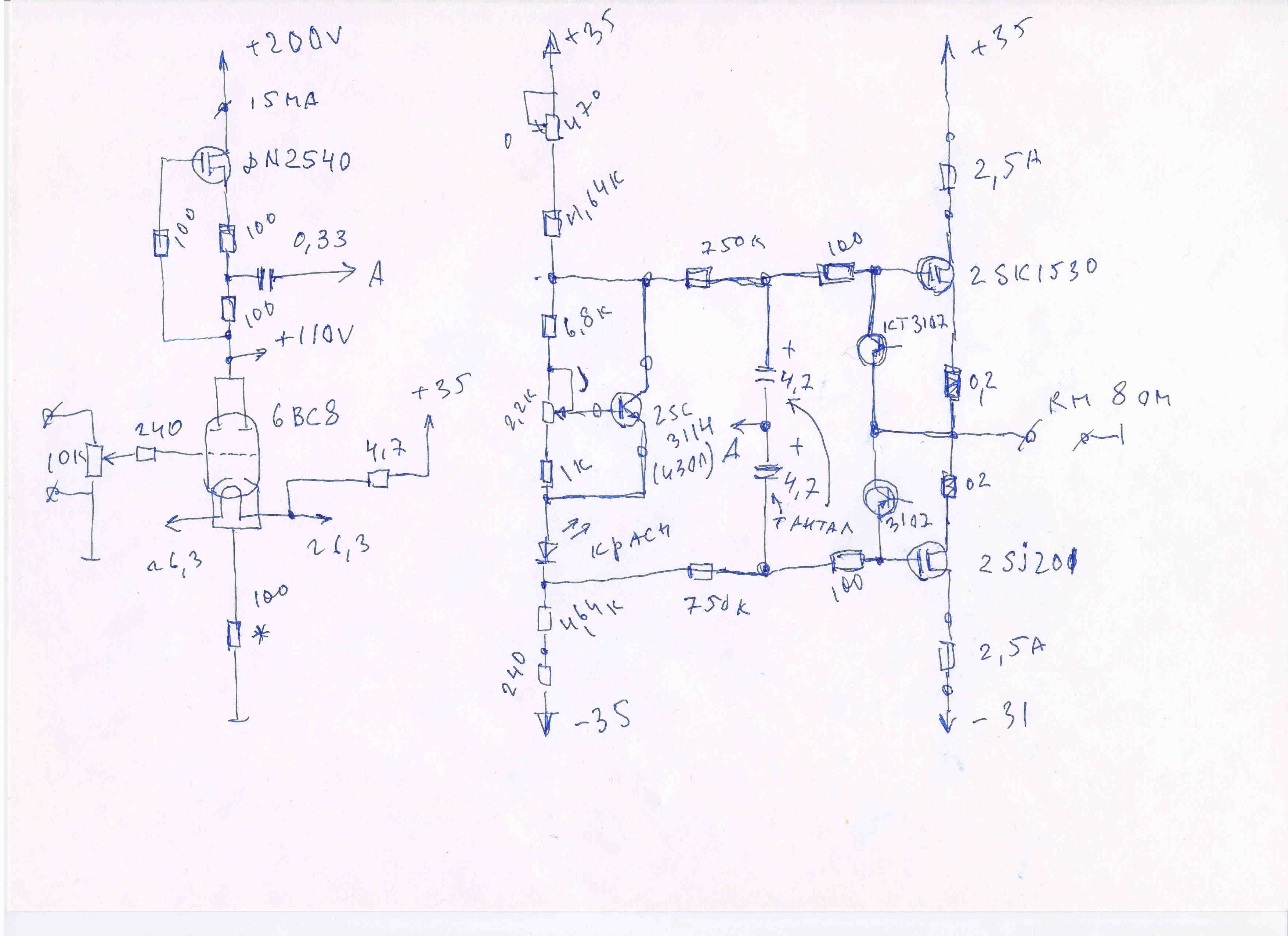

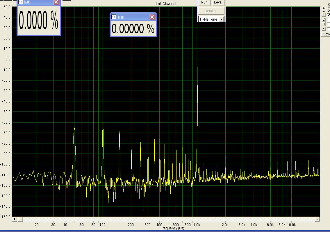

Полистал еще раз книгу.Решил попробовать собрать бетта-повторитель (ну были такие деталюхи :D )
(Якобы объединяет все лучшие свойства Мю-повторителя и SRPP) :oops:
Схема получилась такая. Правда в катоде в оригинале стоят два красных светодиода.
схема.jpg [ 111 КБ | Просмотров: 678 ]
 Заголовок сообщения: Параллельный на 2SC5200+2SA1943
Непрочитанное сообщениеДобавлено: 22 фев 2014, 19:56
Сообщений: 3707
Его благодарили: 516

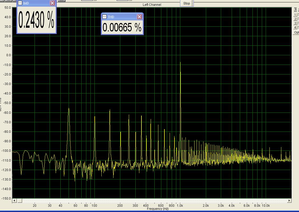

Обещался низкий коэфф. гармоник. Что-то -55 дб вторая и остальные по -100 дб.
С гармониками пожалуй похоже, а вот с остальным.... :o :D
Фон ушами не слышен(пробовал подключать через повторитель на АС), но звук был :x , да и НЧ подкачали, от 100 гц плавно вниз.. :?
бетта-повторитель.JPG [ 155.1 КБ | Просмотров: 676 ]
Непрочитанное сообщениеДобавлено: 22 фев 2014, 20:00
Сообщений: 3912
С питанием у тебя беда.. И наводка ( 50 Гц) не хилая.
Я бы бетта-повторитель не делал. Лучше просто SRPP с батарейкой в сетке ( 3 вольта), либо со светодиодами в катоде ( электролитом шунтировать не надо.

Вот трансформатор по другому поставил...гораздо лучше, но....хочется(нет нужно) ещё. 8-)
бетта-повторитель2.JPG [ 148.86 КБ | Просмотров: 641 ]

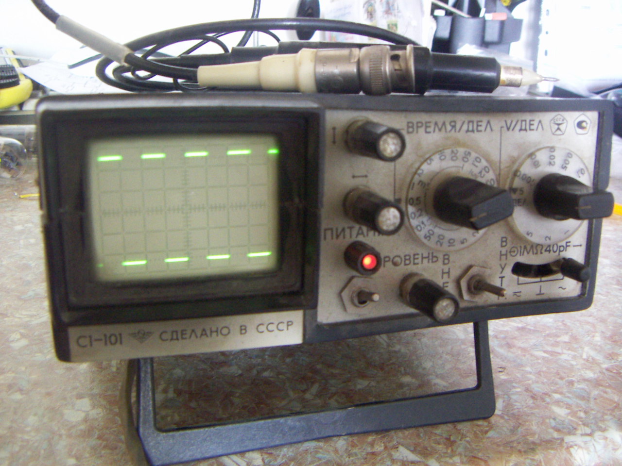

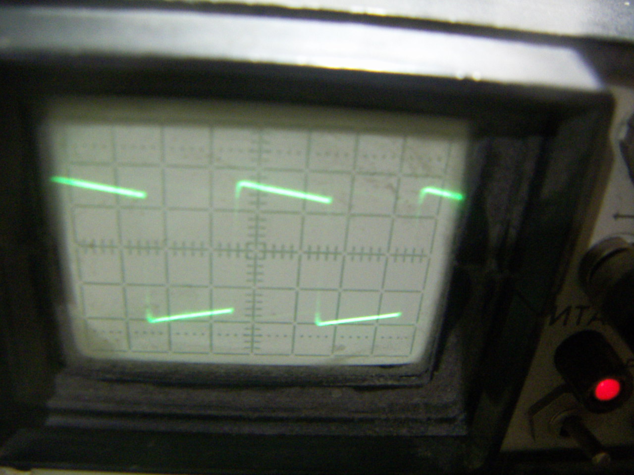

folk писал(а):
Осцилл те ннада
Вот такой есть. Щуп 1:10. Правда он немного врет по амплитуде и синхронизация не совсем четко работает.
А так синусы, меандры посмотреть можно. Только ума не приложу куда им ткнуть по моей ситуации с питанием. :oops:

Да нет конечно. Похоже на наводку и правильно Денис говорит, повесь на сетку резюк ( 1 кОм) а лучше на маленьком ферите катушечку витков на 10, и верха валить не буде и подвозбуда не будет. Попробуй вход закоротить, если гармоники пропадут, то точно звенит по входу.

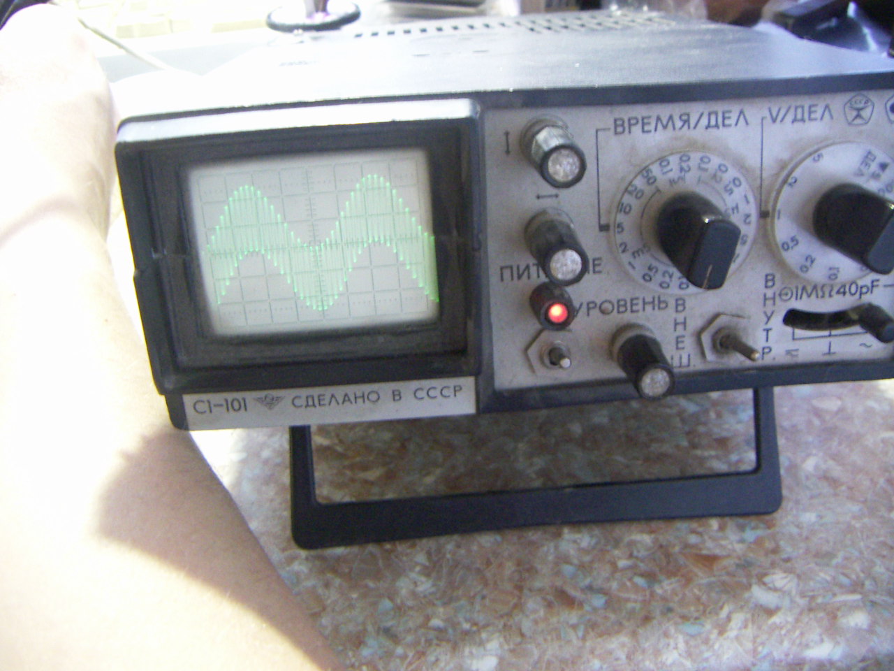

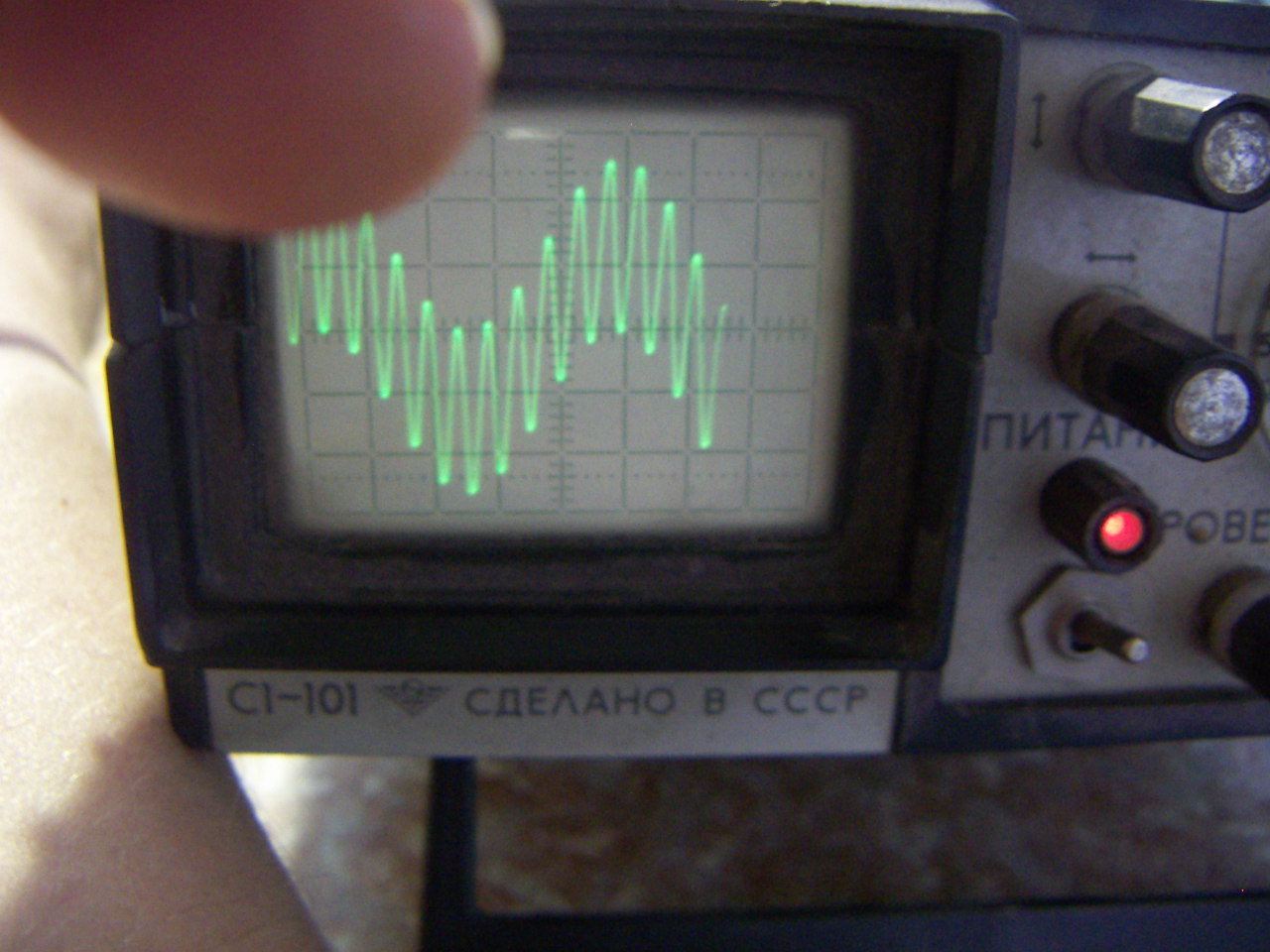

folk писал(а):
либо ограничивает сигнал
вроде не похоже или ...
Полная амплитуда на выходе порядка 10 вольт.(мультиметром мерил)
43 гц+1 кгц, синус 1 кгц не обрезает(фотки нет). Все чисто. Правда выход был нагружен только на осцилл.
Вторая фотка не помню чего с чем смешал. 20гц+40гц или...
PICT0230.JPG [ 243.33 КБ | Просмотров: 605 ]

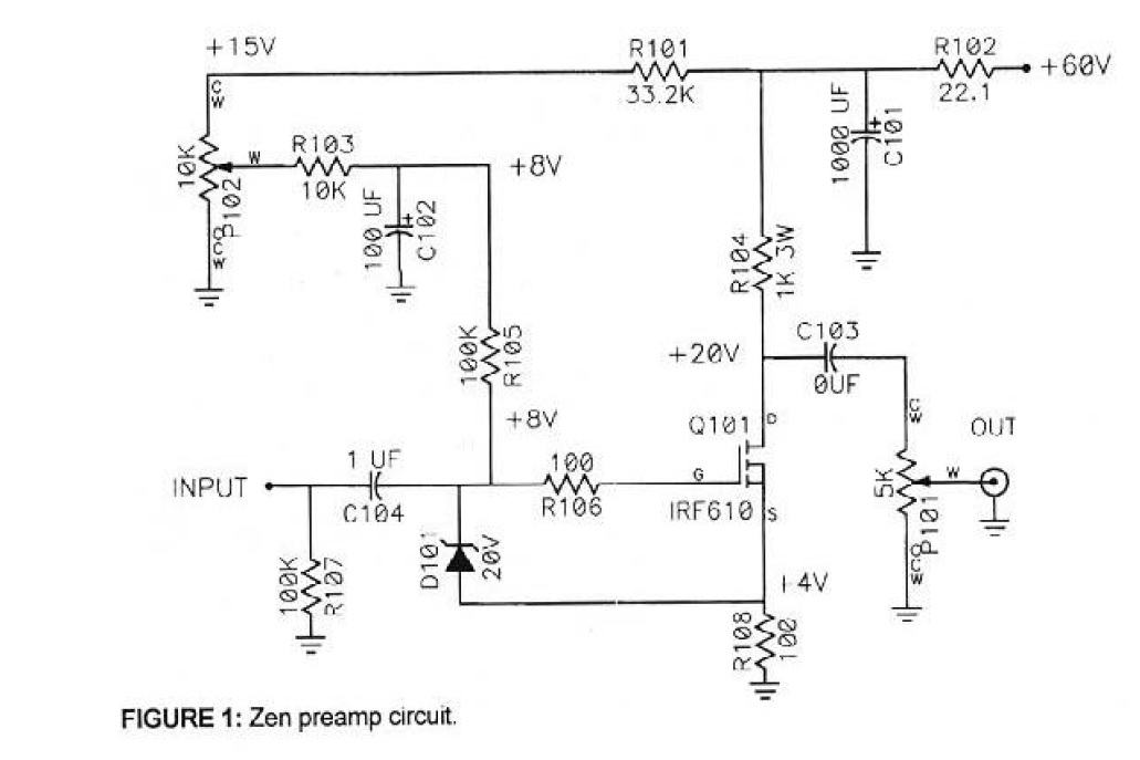

Дайте человеку отработанную схему на DN2540. Мне тоже интересно.
Можно на полевичке собрать типа такой
Зен.jpg [ 92.87 КБ | Просмотров: 504 ]

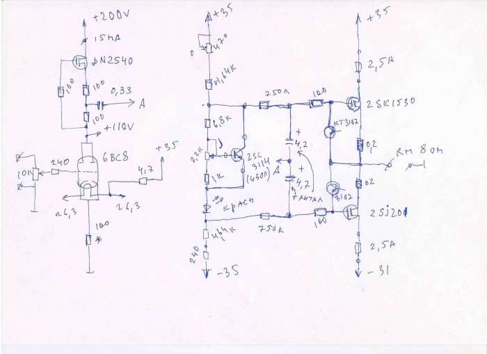

Сто раз уже давали.Конечно режим (ток покоя) следует устанавливать в зависимости от выбранной лампы.Но вот отработанная схема.Конечно вполне можно использовать только один триод.Совсем не обязательно как на схеме,два триода в параллель.И вот что надо заметить.Если опыта по конструированию у самого нет.То Денис же предлагал,дать Алексею DN2540 у себя дома.И вместе с ним попить чаю.Вот там если сам что то не понимаешь,и попросить его указать режимы работы ,той лампы,что ты хочешь поставить.Он поможет. ;)
Gibrid1.jpg [ 791.6 КБ | Просмотров: 1031 ]
И не рассуждайте как Мастер-Уфа,дескать почему так, а не иначе.На Веге дескать, это не одобрят.Если не нравится? То берите там, где нравится.А эта работает прекрасно и надёжно.И как и положено в HI-ENDе имеет минимум деталей.Ничего лишнего,что бы могло испортить звучание. ;) Сами понимаете схема драйвера с левой стороны.А напряжения в зависимости от применения лампы и напряжения питания оконечных каскадов,даст Денис.
