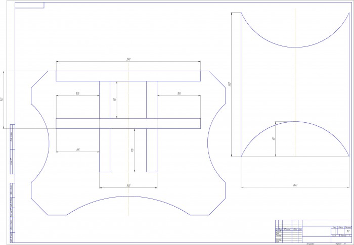

вот чертежик набросал, пока без крышки - вид сверху. размеры не везде - там, где мне надо было для заготовок,
поставил.

длинной обводной фрезы в мурлене нет
Беда то не большая, просто придется перевернуть деталь и обработать что фреза не достала за раз.
К тому же вероятность поломки короткой фрезы на много ниже.

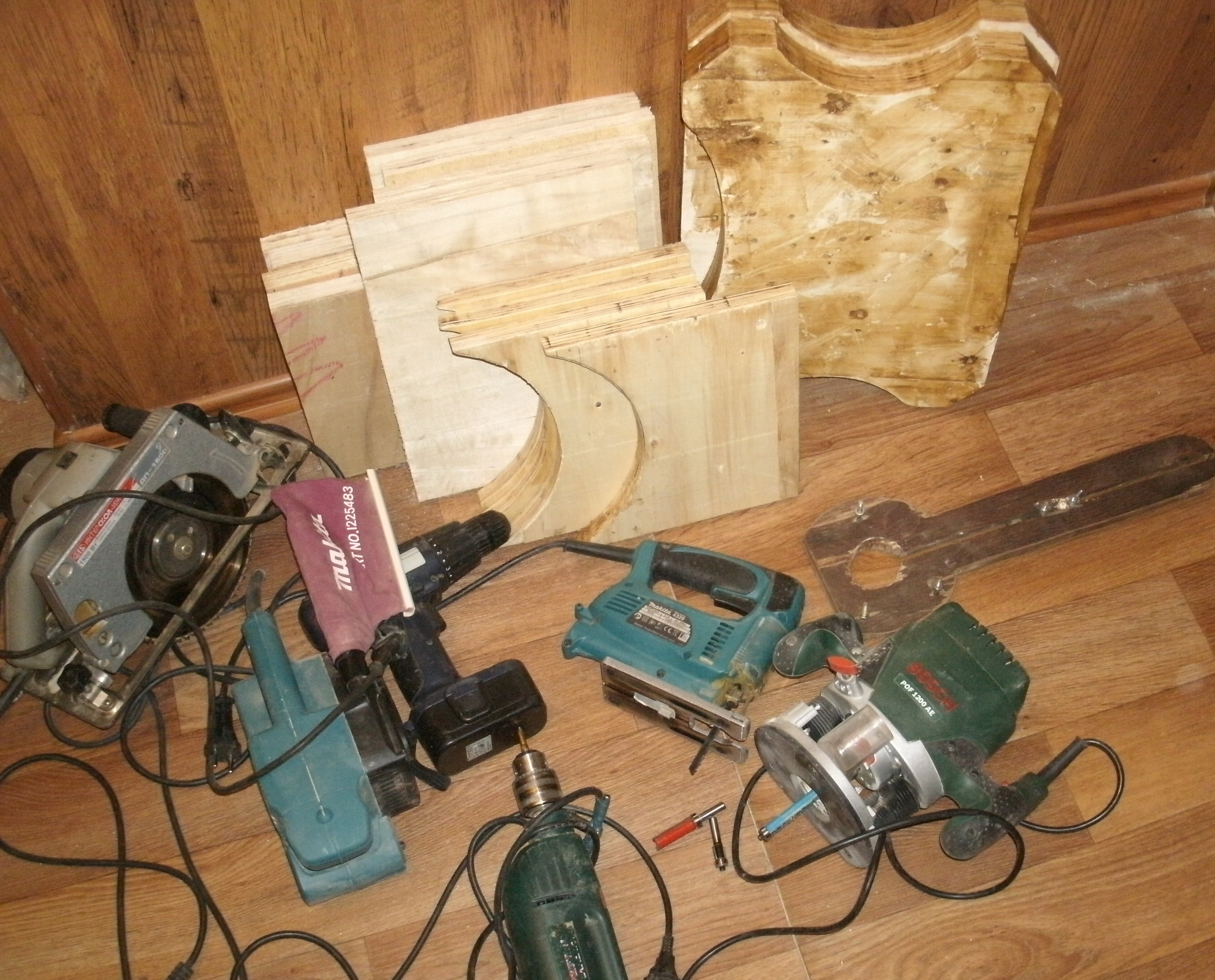

обвел основания в один размер, напилил часть заготовок. процесс потихоньку движется.
боюсь вот только, как бы соседи сверху на шум фрезера не сбежались :? правда, шумно работаю только три часа - с 9 до 12 :(
а это мои интернациональные помощники...
GEDC1917.JPG [ 1.84 МБ | Просмотров: 854 ]
Да таким парком инструментов до фига чего сделать можно :cool:

тесно в коридоре :( работаю в полиэтиленовой палатке :lol:
в гараже стоИт фуговальный станок на 300мм с 3 ножами. специально готовился к пенсии и сделал, - скопировал с промышленного,
сам так и не пробовал работать, а вот товарищ два пальца потерял с его помощью, :shock: поэтому, ну его на фиг!

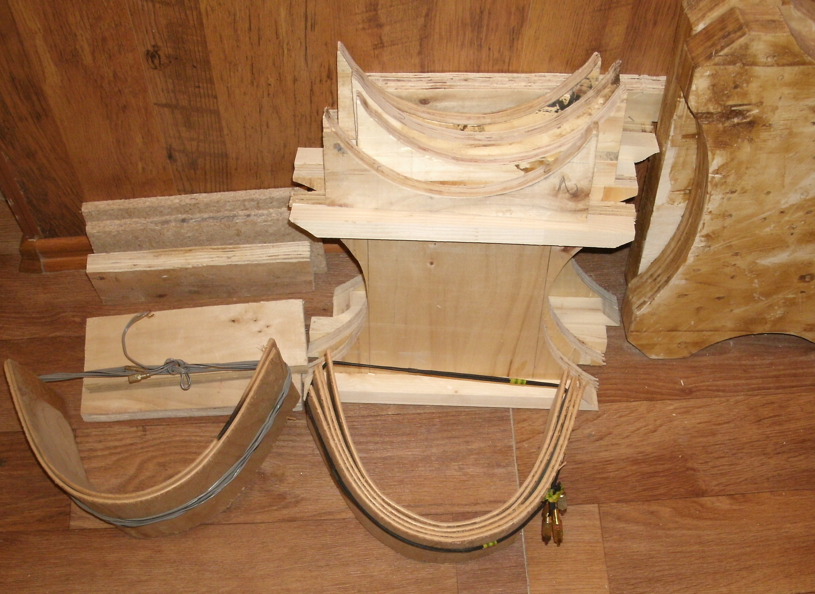

согнул фанерку.
взял самую большую сковороду, воды до краев, нагрел до кипения и окунал, начиная с середины - перемещался к краям.
когда появилась возможность согнуть, обмотал аудиофильскими ;) проводами и продолжал кипяпить, все больше, при этом, стягивая провод.
теперь, вот в таком состоянии можно уже приклеивать. часа 1.5 ушло на этот процесс...
ну и продолжаю обвязку элементов конструкции.

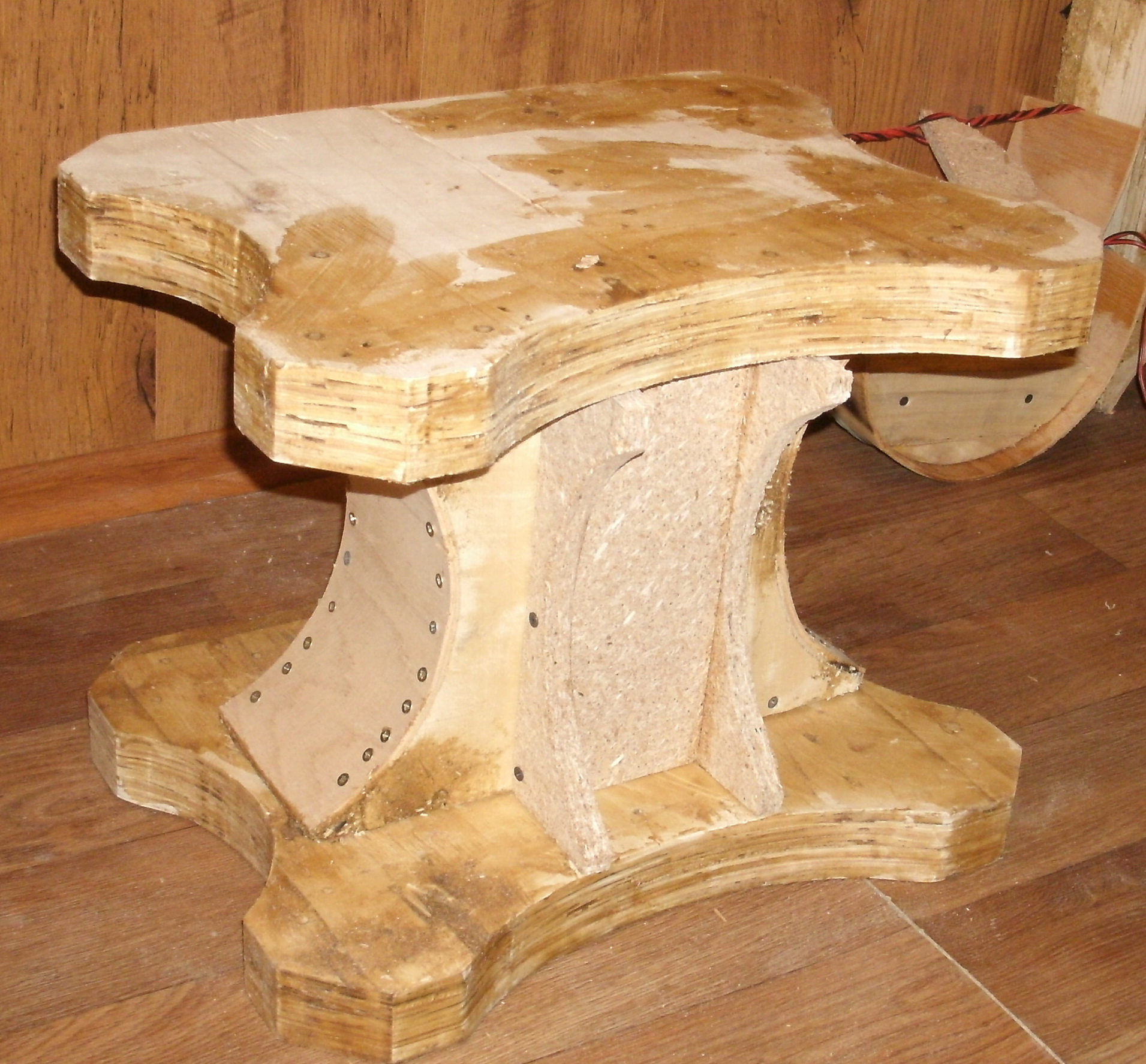

хоть и говорят, начальству не доделанную работу не показывай, но осмелюсь...
первые контуры. такая вот хреновина :roll:
крышка будет не такая - сам еще толком не придумал.

Ой . в натуре проводами, да ещё и с разьёмами :shock: Звуку добавят в колонки как пить дать :)
Молодчик ! Должны красиво получиться ! :!:

да уж, с веревками напряг, а проводов хоть попой ешь :lol:
вторую партию сгибал по другому, более технологично.
обкручивал вокруг выпеленных выкружек, с фиксацией шурупами.
завтра, как высохнет, посмотрю, думаю радиус поточнее будет.

kwd писал(а):
да. все изъяны зашпатлюю, машинкой выровняю и натуральным шпоном обклею.
Мне кажется или на фото шляпки шурупов не утоплены?
они для крепления при склейке.
выкручу и зашпатлюю
