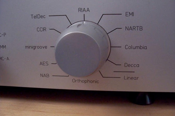

Федот да не тот..
Только для современных систем по стандарту RIAA . Для более ранних пластов различных фирм что есть у фанатиков он не подойдет. Нужна боле гибкая подстройка коррекции , ее наворотили на заре грамзаписи . Тогда не было единых стандартов .
А можно уточнить по поводу подстройки по пластам - это значит под каждую пластинку свой корректор? правильно я понимаю? И можно уточнить какая более гибка подстройка применена в этом корректоре?

Я лучше процитирую
Сама по себе аббревиатура RIAA означает Recording Industry Association of America или по нашему Американская ассоциация звукозаписывающих компаний
RIAA.jpg [ 54.82 КБ | Просмотров: 1405 ]
RIAA-коррекции это термин из области грамзаписи, и делает она вот что: при изготовлении виниловой пластинки вводятся определённые предискажения в АЧХ тракта записи, а при воспроизведении RIAA-корректор восстанавливает статус кво.
До 50-х годов единого стандарта не было. RIAA была создана в 1952 году как раз для выработки единых стандартов.
Единого стандарта не было но АЧХ всё-же формировалась неким образом,с частотами "излома" 200герц а в 38м году 300 герц. (интересно как она выглядела)
В 1953м году заявили стандарт RIAA на частоты 30-15000герц. На этот стандарт перешли многие фирмы грамзаписи но не все.
В 1978м году приняли второй (модифицированый) стандарт RIAA который стал единым уже для всех производителей.
То есть до 53го года была полная анархия которую запретили указом в 53м но она кое-где продолжалась до 78го )))
Была своеобразная вакханалия и каждая студия могла лепить по своему.
Хорошо написано здесь http://www.aml.nm.ru/articles/remastering.htm
Цитирую Лихницкого
1. HMV (c 1925 по1931 г.) - полюс 0 Гц, ноль 250 Гц.
2. Telefuken, Polidor (c 1926 по 1945 г.) - полюс 30 Гц, ноль 200 Гц.
3. Сolumbia(78) - полюс 50 Гц, ноль 300 Гц, полюс 1,6 кГц (последний с 1940 г.)
4.EMI (c 1931 г. объединение Columbia и HMV) - полюс 0 Гц, ноль 250 Гц, полюс 3180 Гц ( последний с 1940 г.)
5. RCAVictor - полюс 0 Гц, ноль 500 Гц, полюс 2120 Гц (последний с 1940 г.)
6. «Апрелевский завод» - полюс 0 Гц, ноль 500 Гц, полюс 5000 Гц.
7. МЭК 98 - полюс 50 Гц, ноль 353,3 Гц, полюс 3180 Гц
Примечания:
А) Для воспроизведения акустических грамзаписей фирм Gramophone, Fonotipia и Victor лучше всего подходит коррекция HMV (c 1925 по1931 г.)
Б) Многие фирмы раньше обменивались матрицами, поэтому выбору коррекции должно предшествовать определение фирмы, которая сделала первичную запись.
Наиболее часто обмен матрицами делали HMV и Victor, однако они всегда делали пометки о происхождении матриц. HMV, когда использовала матрицу Victor на зеркале печатала букву А. Когда фирма Victor использовала матрицы HMV она писала на этикетке (Recorded in Europa)
В) В те времена рекордеры не были охвачены ООС, поэтому резонанс подвижной системы (между ее действующими массой и гибкостью) демпфировался только механически и поэтому проявлялся на АЧХ в виде подъема от 1 до 5 дБ на частоте от 800 до 1400 Гц.
Этот резонанс желательно находить и ослаблять с помощью режекторного фильтра (Q=1-3, с затуханием не более 5 дБ)
Г) В те времена микрофоны часто имели острый резонанс на частоте около 7 кГц. Этот резонанс очень раздражающий слух, поэтому его также имеет смысл найти и ослабить режекторным фильтром.
AML+ на форуме Ответить с цитированием
Ваш же и все современные корректоры имеют кривую RIAA78 современную с загибом АЧХ на инфранизе, ниже 20 Гц как правило .Это сделано намерено что бы не иметь ПОС положительно обратной связи по НЧ для хорошего воспроизведения "кривых" пластов.
Последний раз редактировалось Bender 02 мар 2013, 16:21, всего редактировалось 1 раз.

Да я про это вааще не ухом не рылом! И что действительно разница слышна? просто реально вот интересно, звучит по разному?? :?
 Заголовок сообщения: Корректор
Непрочитанное сообщениеДобавлено: 02 мар 2013, 16:28
По разному даже Мелодия звучит :shock: :lol:
Только вопрос в том - будешь ли ты такие пластинки иметь для этого корректора - не, тогда это останется понтами всего лишь...

Разница между корректорами использующие в качестве RIAA цепочку ООС и без оной на слух могут иметь различия. Как правила без ООС ные корректора имеют более сочное и воздушное звучание ,это с моих наблюдений . Особенно хорошо заметно это различие на хороших виниловых трактах.

Спасибо, познавательно, как то мимо меня это проходило раньше, буду знать. Жаль нет у меня хорошего винилового тракта. :)
