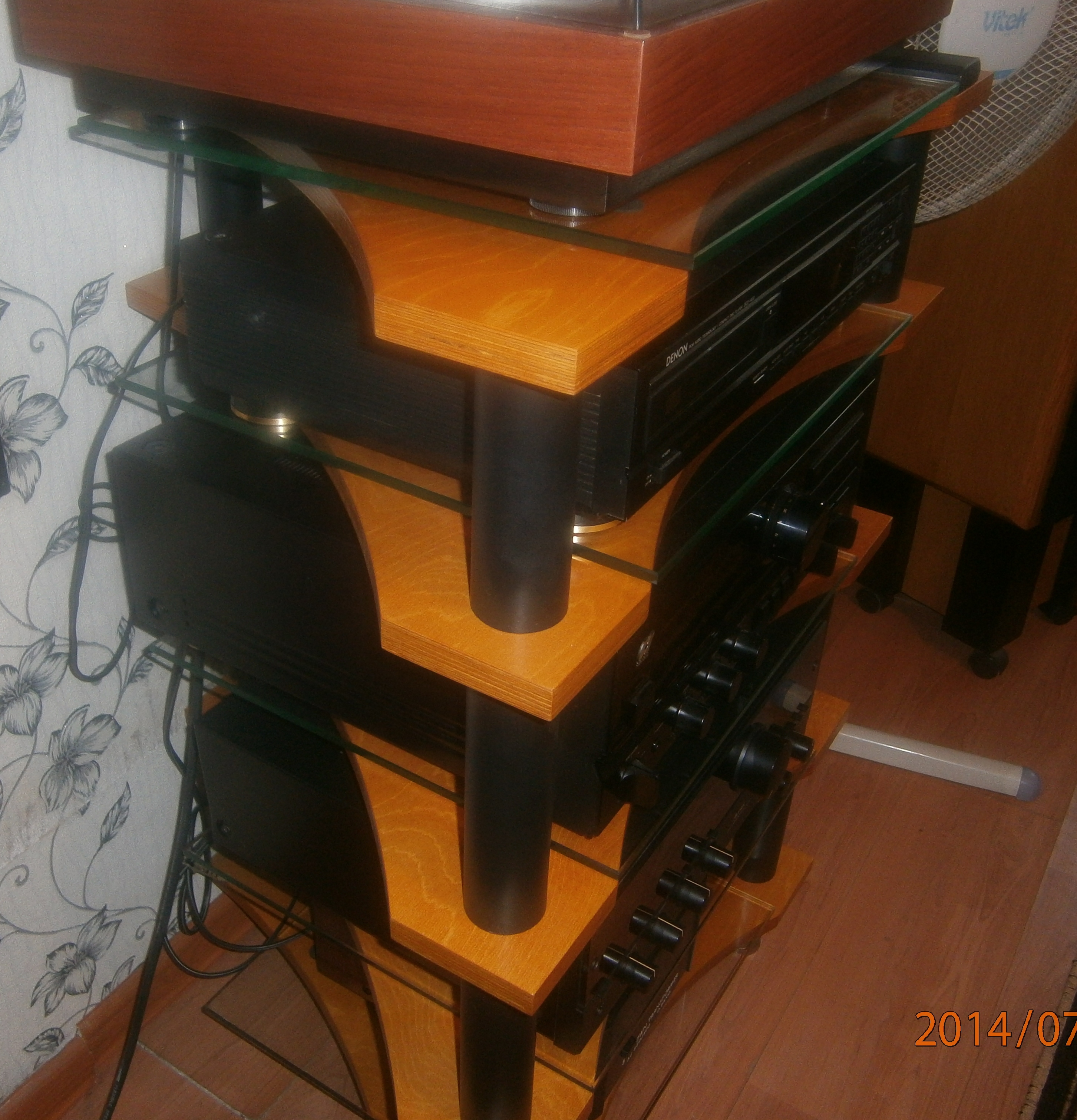

еще раз повторюсь (см.картинка номер 5-сверху ,первой страницы)стекла еще нет ,будет 8 или 10мм ,встанет любой аппарат шириной морды до 50см и длинной 46-или 48(не помню),вопрос:просто стекло на фанеру ложить как то не очень охото ,вариант сделать из резины пятаки диаметром скажем 20-30мм или пробка,что скажите?

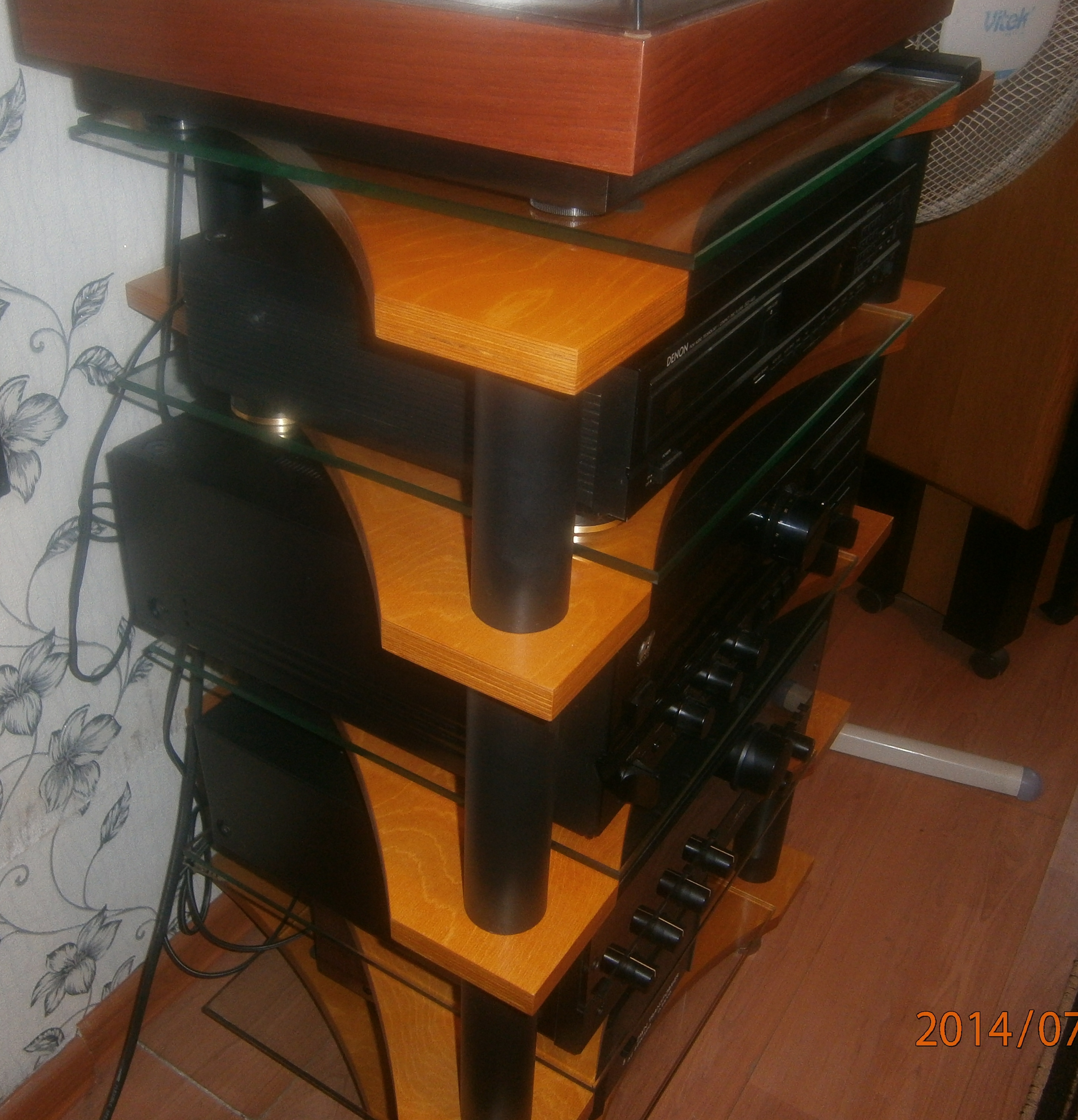

P7010457.JPG [ 2.56 МБ | Просмотров: 1575 ]
такая получилась
 Заголовок сообщения: стойки для аппаратуры
Непрочитанное сообщениеДобавлено: 01 июл 2014, 15:55
Его благодарили: 572
Честно говоря топикстартер мог получить лучший эффект без такого мозгоклюйства и извращения.
Обычная аппаратура встает на самые обычные мдф или деревянные полки - ничего лишнего не надо. Если есть беспокойство за вибрацию от киловатных трансформаторов - деревянная полка+лист микропорки.
Вертушка в идеале лучше всего ставится на подвесную полку, в развязке от прочей аппаратуры.
Непрочитанное сообщениеДобавлено: 01 июл 2014, 15:58
Откуда: красноярск
Сообщений: 178
Его благодарили: 10
да по большому то дело даже не в развязке ,сам вид -не плох

Миленько. МужЫк сказал - мужЫк сделал :cool: . Осталось раз в неделю от жены люлей получать, во время ПХД - пыль хрен отскребешь из таких лабиринтов
Непрочитанное сообщениеДобавлено: 01 июл 2014, 16:36
а я свою не подпускаю к пыли на аппаратуре. Аппараты трогать низя и пыль на них тоже - только я могу ее стирать. Мне это даже по кайфу :D
А полка знатная получилась!
Только я бы стекла убрал, а аппаратуру поставил на 3 опоры

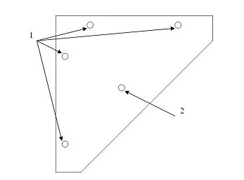

Если вариант только ввысь, то можно из ДСП. Использовать толстый (25 мм и больше)– и для прочности и смотрится он лучше. Обязательно закрепить сзади к стенке с помощью, например, вот таких улов из стали. Отверстия 1 – крепление к стойке, отверстия 2 – к стене.
Ang1.JPG [ 6.22 КБ | Просмотров: 1330 ]

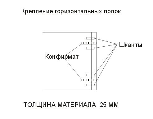

Я при заказе оговаривал крепление полок (см рисунок). На одной из полок около 50 кг (Pioneer TX-9900, Pioneer SA-9900 и два самодельных блока).
mounting.JPG [ 15 КБ | Просмотров: 1272 ]

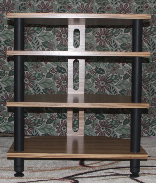

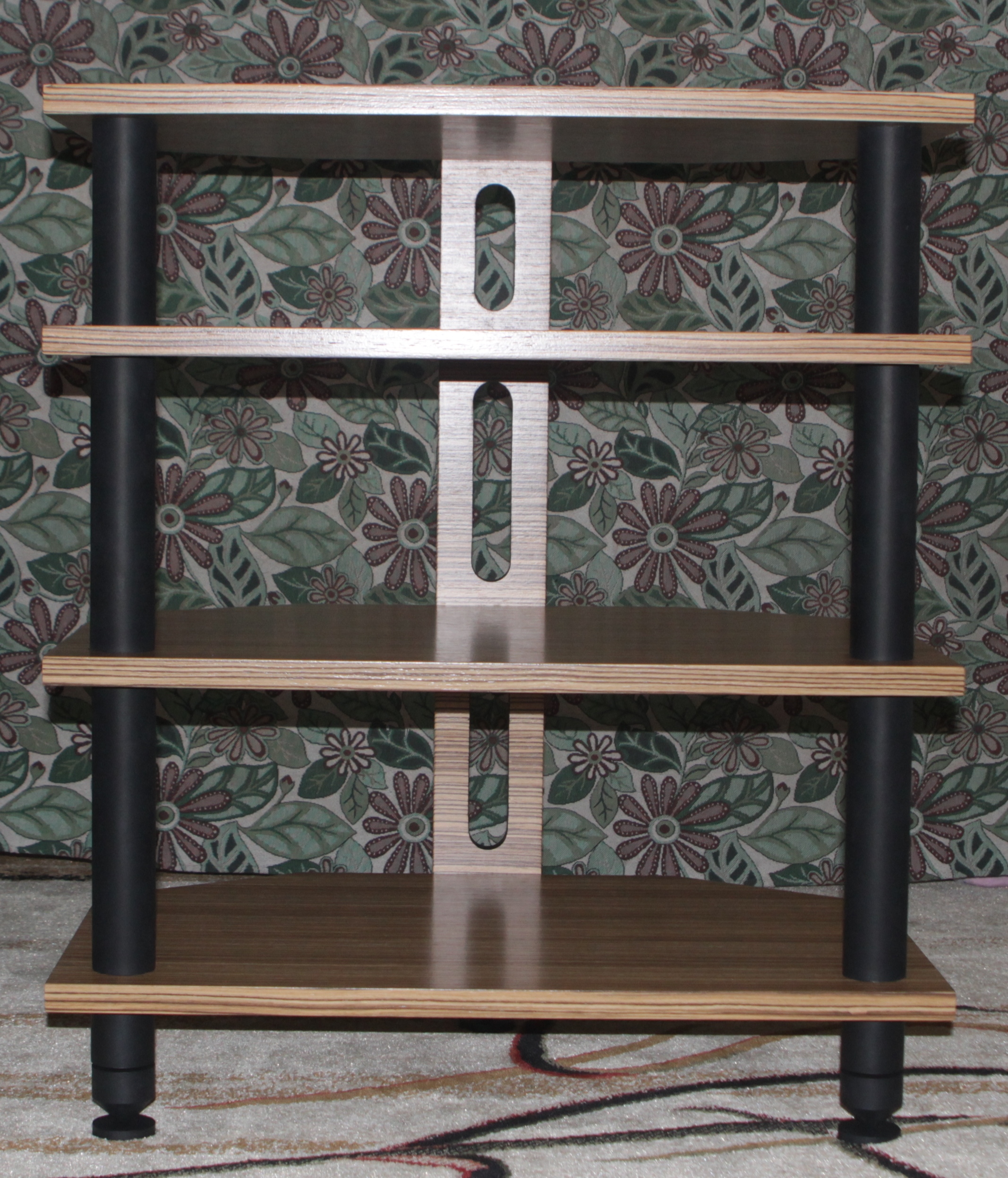

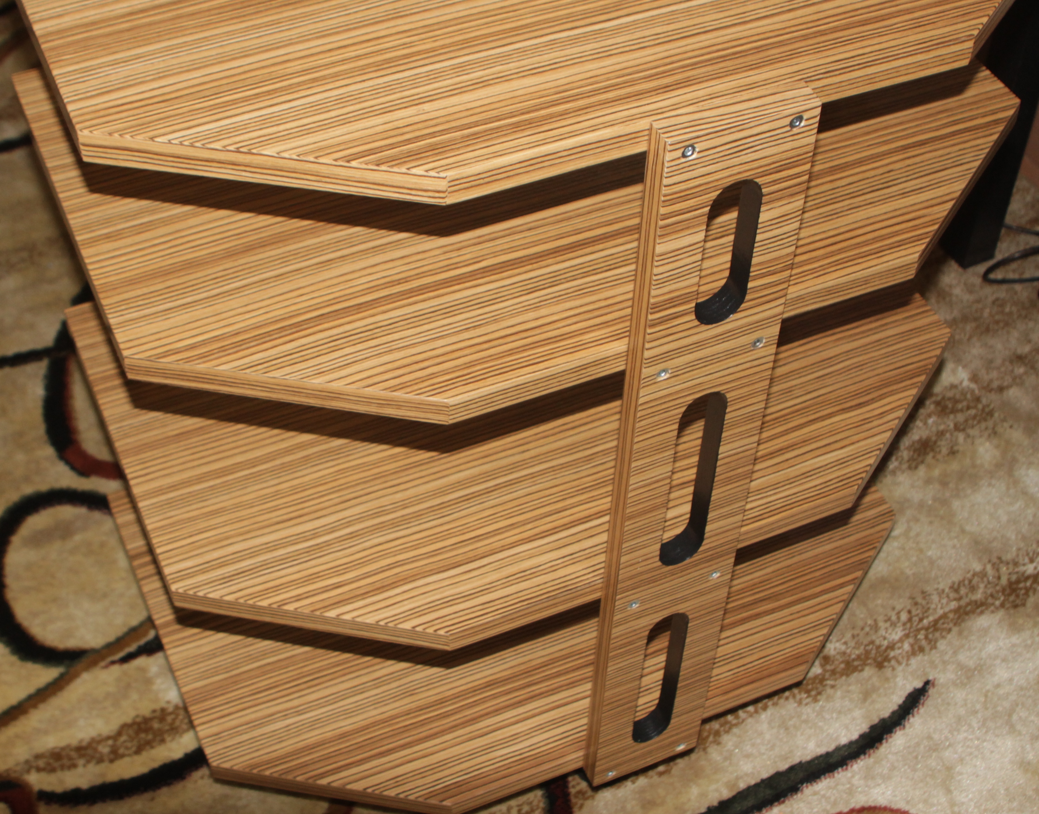

предыдущую стойку продал,сделал новую
IMG_3124.JPG [ 2.99 МБ | Просмотров: 1007 ]
IMG_3115.JPG [ 1.84 МБ | Просмотров: 1007 ]
Непрочитанное сообщениеДобавлено: 03 окт 2015, 12:49
Сообщений: 22462
симпатишно :cool:
Непрочитанное сообщениеДобавлено: 03 окт 2015, 12:54
Размерчики скинте!! :oops:
Отлично смотрится :cool:
Непрочитанное сообщениеДобавлено: 03 окт 2015, 12:57
Откуда: красноярск
Сообщений: 178
Его благодарили: 10
полки 70*46 ,между полками 23,23,16
Непрочитанное сообщениеДобавлено: 03 окт 2015, 13:00
70 это ширина доски?
а внутренний размер сколько получился?
Непрочитанное сообщениеДобавлено: 03 окт 2015, 13:03
Откуда: красноярск
Сообщений: 178
Его благодарили: 10
да ,не понял что за внутр.размер?глубина? -46см
Непрочитанное сообщениеДобавлено: 03 окт 2015, 13:04
ширина между стойками
