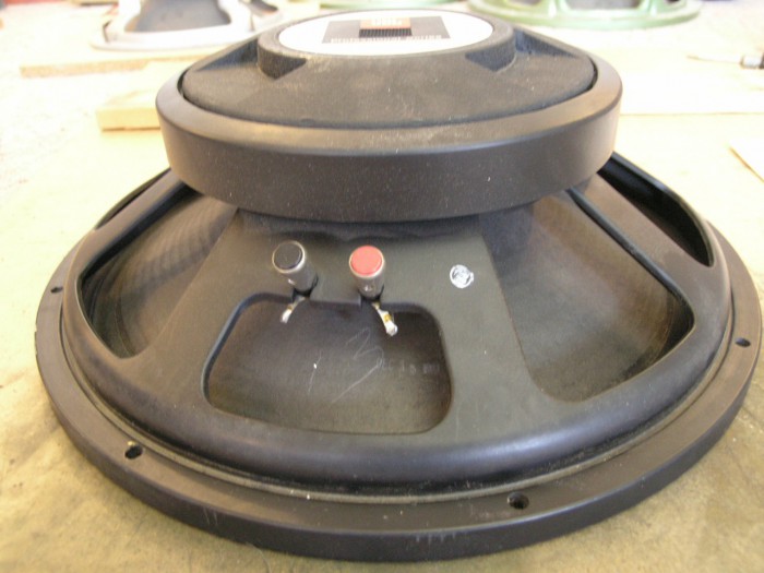

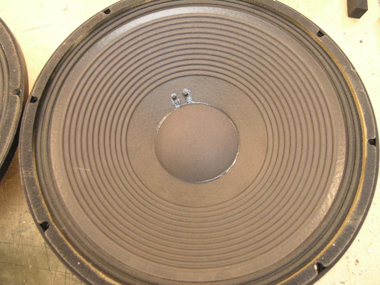

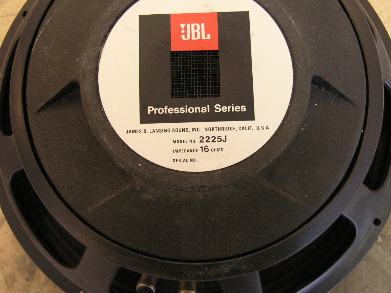

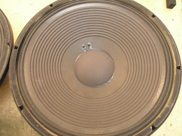

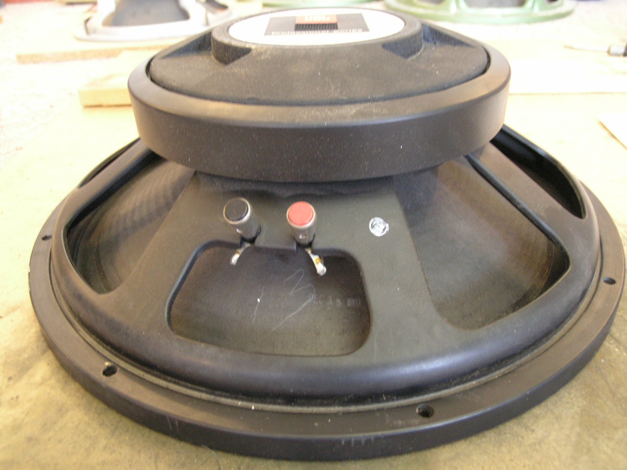

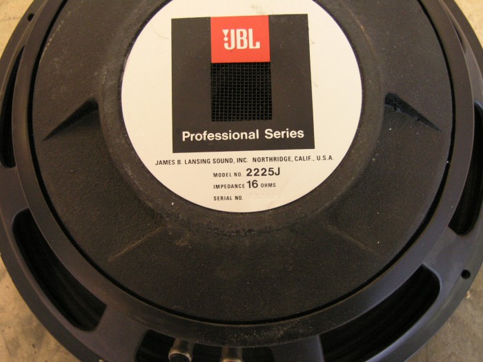

Улучшить контроль НЧ.Как известно ,можно только одним способом увеличить значение коэффициента демпфирования.У ламповых усилителей он составляет от 12 до 22. И зависит его значение от соотношение сопротивления нагрузки (акустической системы) к выходному сопротивлению усилителя.Сам должен понимать.Что увеличение энерговооружённости не слишком повлияет на это значение. :D Для начала,надо применять динамики на НЧ с максимально большим сопротивлением .То есть не 4 ома .Или же 8 ом.А как и в старые ,добрые времена имеющие сопротивление 16 ом.И усилитель строить с использованием ламп в выходном каскаде имеющих малое внутреннее сопротивление .Ну например на 300В.Хотя это и не предел.Забыл добавить.Мало того чтоб динамики имели большое сопротивление.Надо чтоб они имели жёсткий подвес.То есть обладали само демпфированием.Так как одним сочетанием сопротивления системы и выходным сопротивлением акустики (нагрузки) качество управления динамиком НЧ дело не исправишь. В старые времена ,засилья ламп,инженеры,это хорошо понимали.
P1010999.JPG [ 408.02 КБ | Просмотров: 1518 ]
P1010998.JPG [ 311.77 КБ | Просмотров: 1518 ]
P1011016.JPG [ 411.68 КБ | Просмотров: 1518 ]
Это один из лучших в мире НЧ динамиков.Обрати внимание на подвес. :?

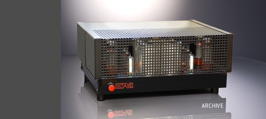

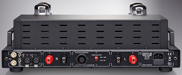

Смотри как категорично? :D Я только раз в жизни встречался с решением добавления батареи ёмкостей к промышленно произведённому ламповому усилителю.И было это,лет так 20 назад.Пришёл к Сашки Ушатину.А у него был собственный ламповый оконечный усилитель,немецкий.Изготовленный в Германии Андреасом Хольманом фирмы" OCTAVE V60" Это как раз ,был двухтактный ламповый усилитель имеющий выходную мощность 60 ватт на канал.На лампах EL34.И как опция к нему можно было докупить, внешний блок ёмкостей стоимостью 1200 долларов США. Для подключения этого блока в самом оконечнике имелось специальное гнездо. :cool: Больше мне, с таким решением у промышленно изготовленным усилителем встречаться не приходилось. :D Вот так он выглядел.И обратите внимание,сзади у него в середине четырёхштырьковое гнездо.Для подключения кабелем внешнего блока ёмкостей.
octave.jpg [ 78.29 КБ | Просмотров: 1307 ]
octave re290 pic04.jpg [ 112.18 КБ | Просмотров: 1307 ]

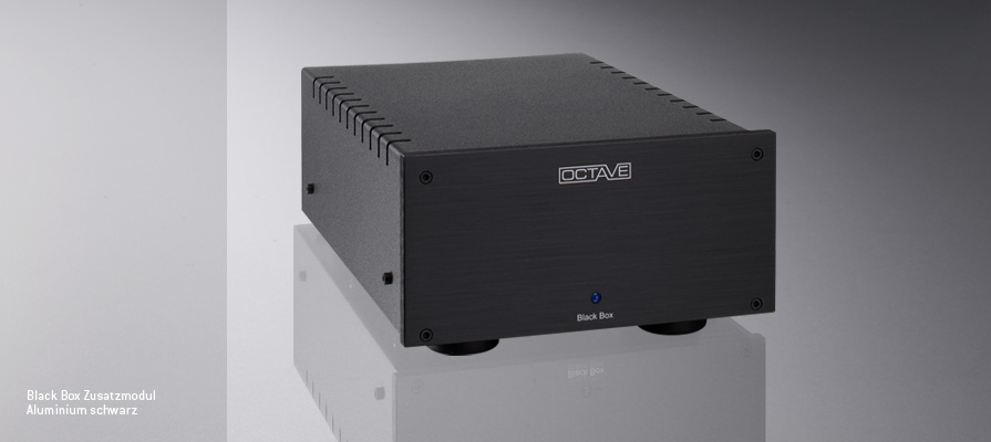

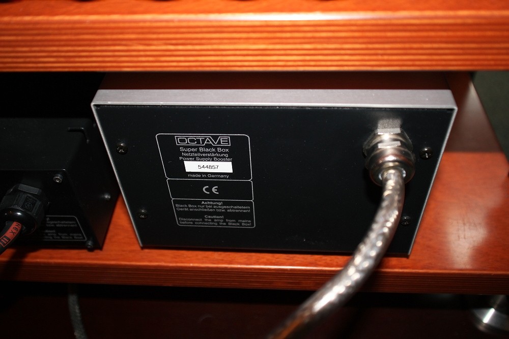

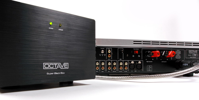

А вот кстати и его внешние дополнительные блоки ёмкостей.Хотя и самих имеющихся у него на борту ёмкостей в оконечнике совсем не мало. :D
5.jpg [ 121.45 КБ | Просмотров: 1305 ]
OCTAVE-V70SE-04.jpg [ 111.3 КБ | Просмотров: 1305 ]
Вид сзади блока ёмкостей.
blackbox_schwarz.jpg [ 42.34 КБ | Просмотров: 1305 ]
1.jpg [ 87.51 КБ | Просмотров: 1305 ]
На фото усилители с разными комплектами лампад . Верхний да , на 34-й лампе. Сомнительно только , что моща с 4-мя штуками тридцатьчетвёрок будет 60 Вт. Нет , можно , конечно , этого добиться , но они же будут сгорать еженедельно. А вот на втором фото - уже другое дело , лампады скорее всего КТ-88 , и мощность 60 Вт. вполне им по плечу. И вот в этом случае подцепляется блок емкостей.
Ну слабовато ты физику ламп знаешь.В режиме класса АВ в двухтактном выходе.EL34 способны запросто дать и 100 ватт,даже больше.Потому и существуют у производителей оконечные усилители на EL34 дающие на выходе номинальную мощность 100 ватт.Максимальная само собою больше 100.

Именно так и есть у OCTAVE .Как и говорил Сашка Ушатин,а именно НЧ улучшалось при подключении внешнего блока с ёмкостями.Да и для ВЧ это польза.
