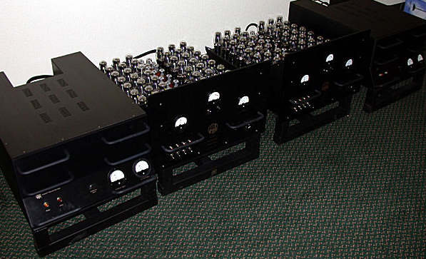

TOYK писал(а):
Стойку собирать классно с таким конструктивом
_КОНЕШНО !_ Хехе...
$150000, кажется? кто в курсе - поправьте...
_КОНЕШНО !_ Хехе...
Глядя на картинку, хочется мощность описывать уже не в Ваттах а в ЛИТРАх "объёма двигла", как у дородных мерикосов - TUNDRA 5,7 L :lol:
"В этой рюмочной самое интересное то, что она с бестрансформаторным выходом".
Никакой особой МОЩЩЩНОЗДИ там нету. Это не 6П45С, это 6Н13С. И на самом деле - истерика от невозможности учинить задуманное в рамках выбранной религии.
Ну а как оно будет расползаться часов через 500 пробега - отдельная пестня.

_КОНЕШНО !_ Хехе...
ужас ацкий OTL :comandos: понятно снижают выходное чтоб хоть как-то согласовать
и конскую миллерову ёмкость этого хора они похоже таким же хором параллельных триодов прокачивают :mrgreen:

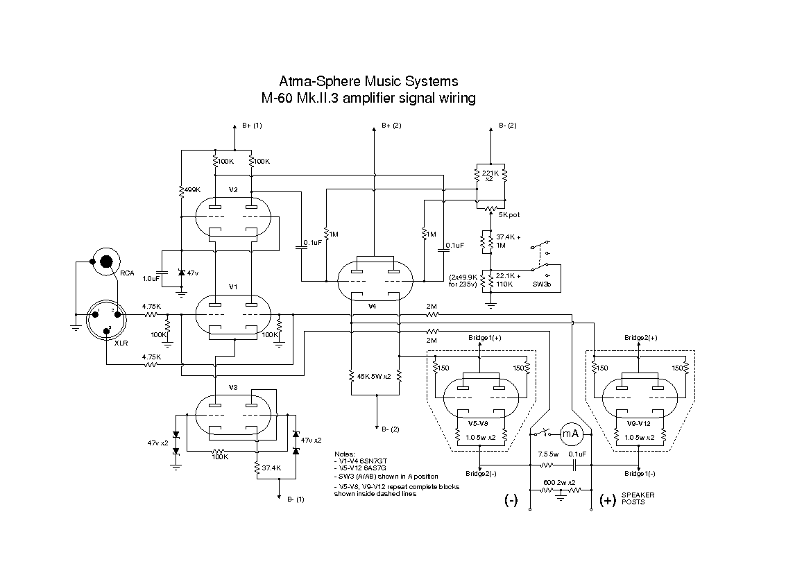

http://www.diyaudio.rs/uploads/monthly_ ... 024738.gif
а вот ещё лучше
http://audio.fam-gelder.nl/plaatjes/figure2.jpg
всё, что левее V2B - люто, неистово доставляетъ. Однако жъ боюсь, что и правее не лучше.
то что на фото ещё и несколько раз параллельно сложенное :shock: что там бренд? по фото не разобрать..

http://www.diyaudio.rs/uploads/monthly_06_2012/post-556-0-09561900-1340024738.gif
а вот ещё лучше
Электричество нынче в цене, уж эту кавалькаду от батарейки не накормишь :shock:

Атма с х... короче, там всё неприлично. А так его Ralph Karsten зовут.
..._кстате_
Ей-богу, это не я пилил.
Сколько стоит, интересно - двадцать килобаксов, или тридцать?
...$2800. Дешёвка.
...вся фурнитура из чипидипа, если кто не понял.

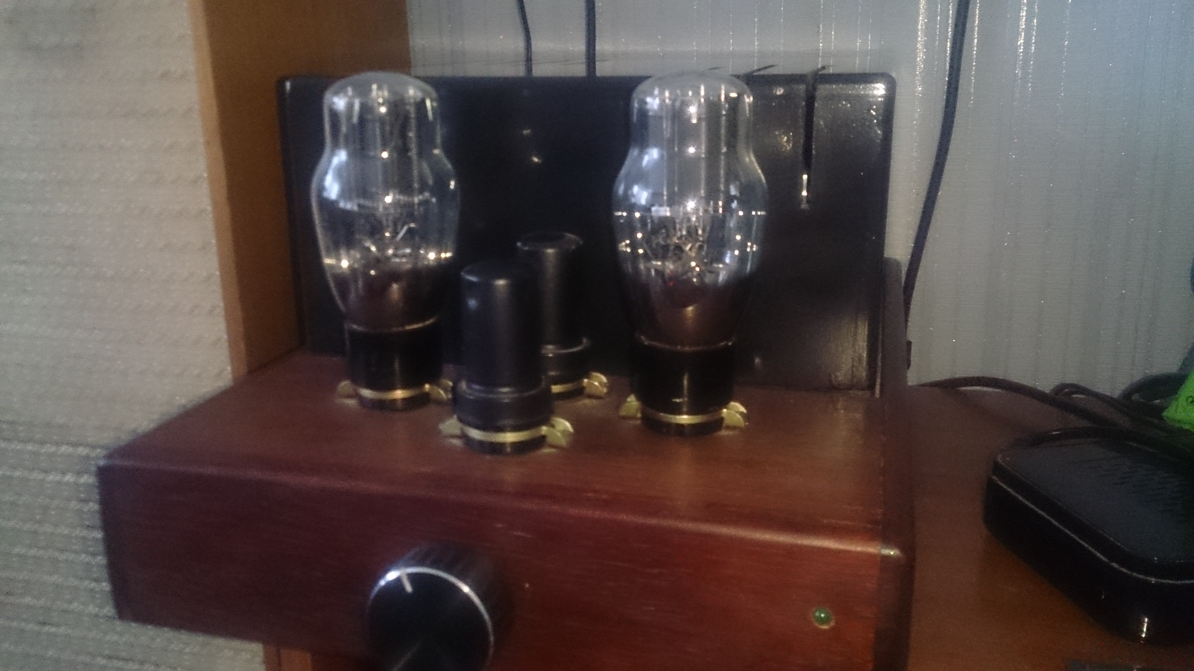

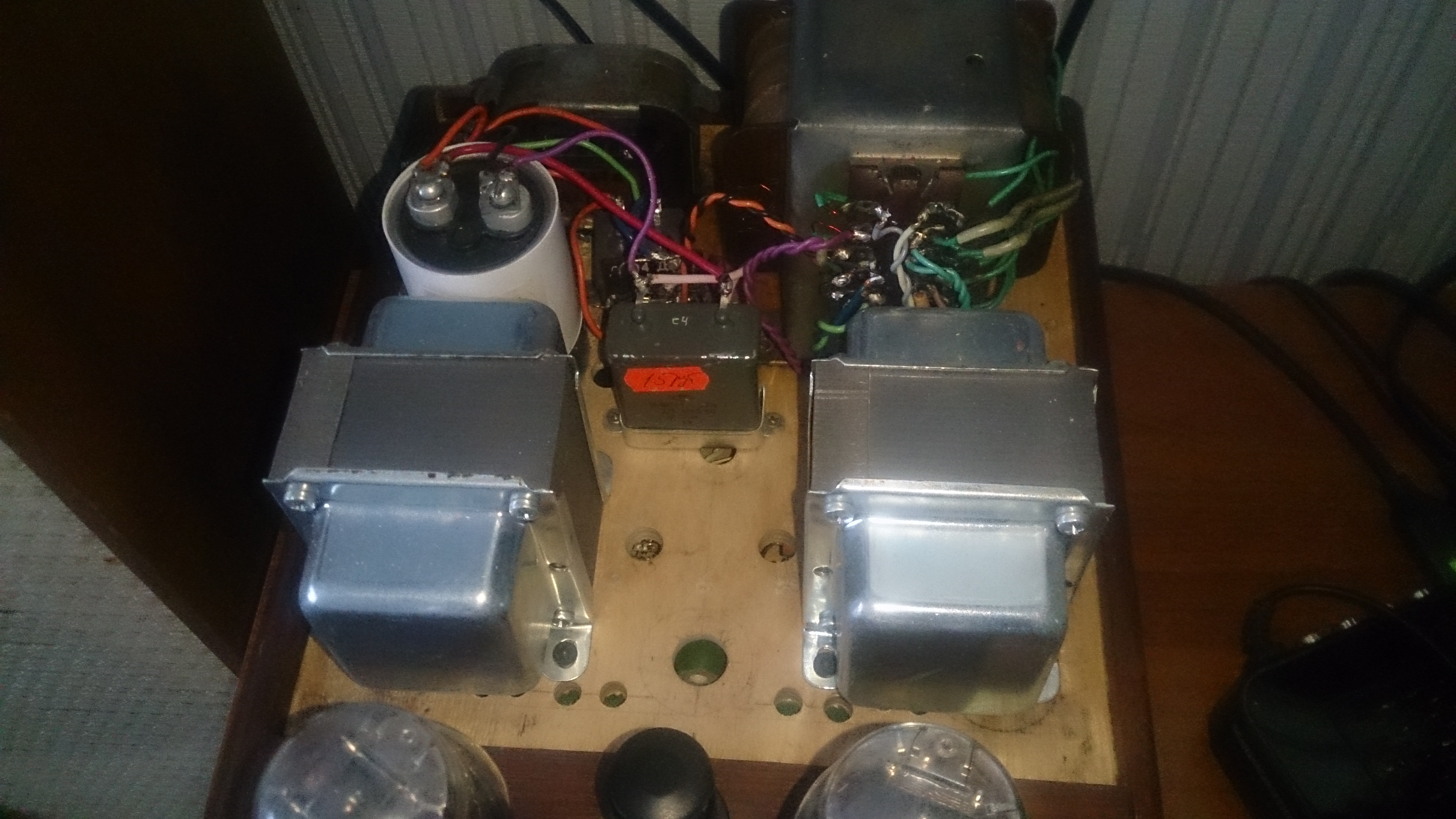

это, собсно, вот что
http://www.lampovik.ru/Production/Limonit/Limonit.htm
только без аудиофилитических глупостей
В итоге где-то 3.5 Ватта на канал, приблизительно от 18 до 20 с чем-то тыщ с завалом 1 дБ, сигнал/(шум+фон) никак не хуже -70, да наверно лучше.
А самое смешное, что возможен уценённый вариант такой штуки - на 6П31С.
Являюсь щастливым обладателем данного чудодейственного агрегата вкупе с ФК того же бренда. ))
Играет очень красиво, небольшой мощности вполне хватает, если не устраивать танцпол. К дезигну привык, очень удобные ручки и переключатели.
Что интересно, спрашивайте, отвечу в меру своих неандертальских познаний и медвежьего слуха. ))

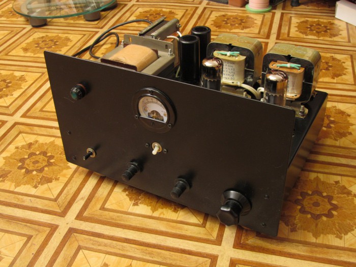

О,Нельсон,у мну такой же на 6С4С ,славный усилочек) Поздравляю с владением!
DSC_0121.JPG [ 1.64 МБ | Просмотров: 649 ]
DSC_0120.JPG [ 1.42 МБ | Просмотров: 649 ]

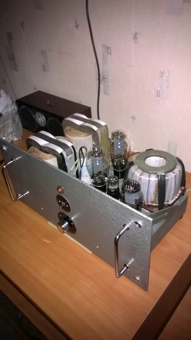

А я вот вторую неделю слушаю усилитель SE Сидорова Сергея на 6922 на входе и 6С19С на выходе, Лофтин-Уайт, мощность не более 3 Вт по ощущениям, но как звучит зараза.... :cool:
Взял погонять у Dimon66. Благодаря очень качественному питанию в нём ( ящик закрыт, но по памяти там куча емкостей на анодное и куча на смещение), "низ" у него просто шикарный, честно, первый раз слышу, что бы SE давал такой мощный и плотный "низ". До этого я такой слышал только у хороших транзисторных или ламповых PP, но опять же, у которых по питанию сделан большой запас. И это на моих колонках с чувствительностью 98 дБ!
