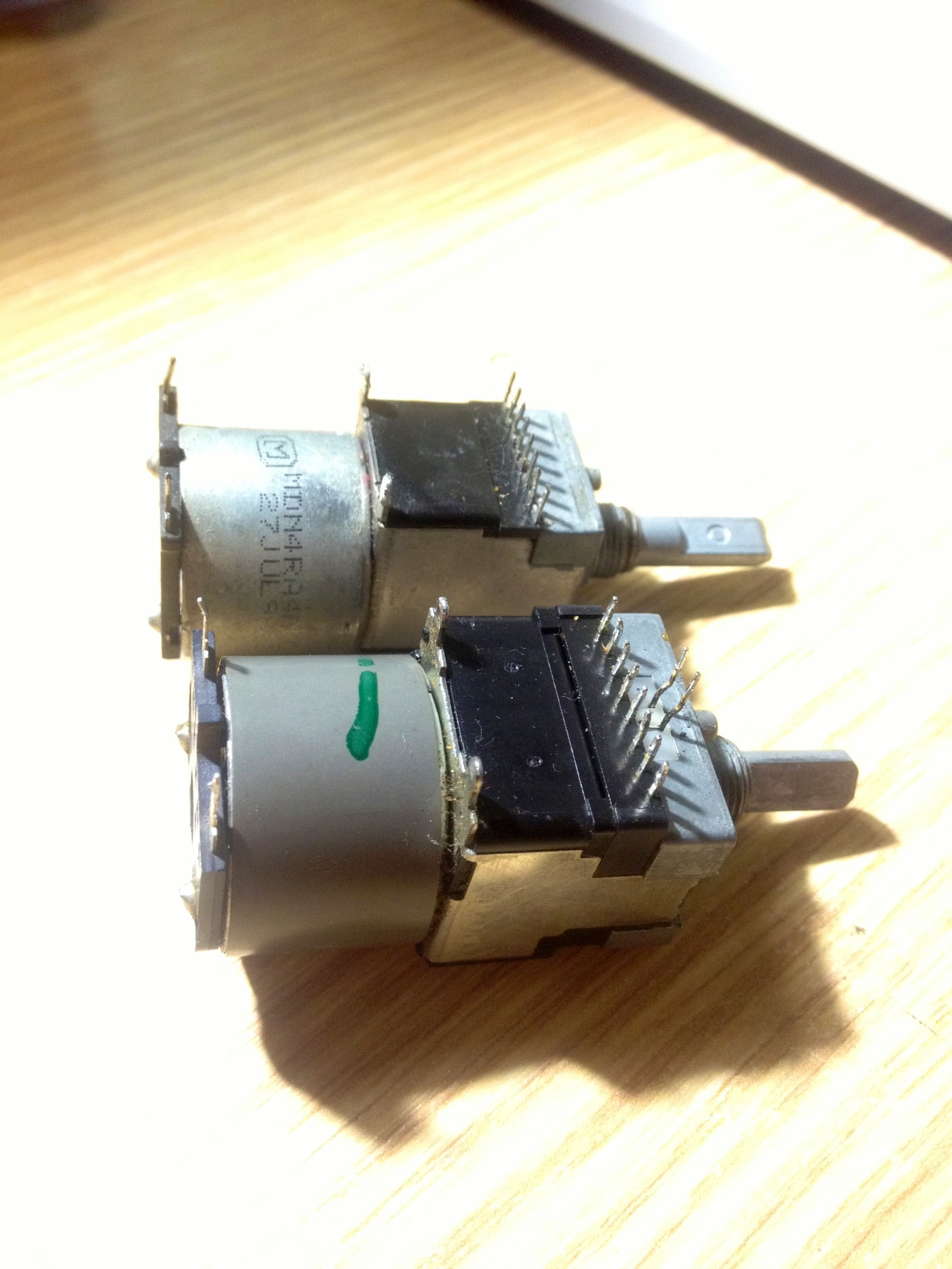

Непрочитанное сообщениеДобавлено: 23 сен 2016, 20:34
Lamar писал(а):
стоят качественные моторизованные Альпсы на 50к. Считай, дистанциока + хороший резюк.
Ближний ALPS, дальний MATSUSHITA. С контактами разобрался, но не пойму зачем у ALPS-а еще два контакта?
Не звонятся, не замыкаются. :(
