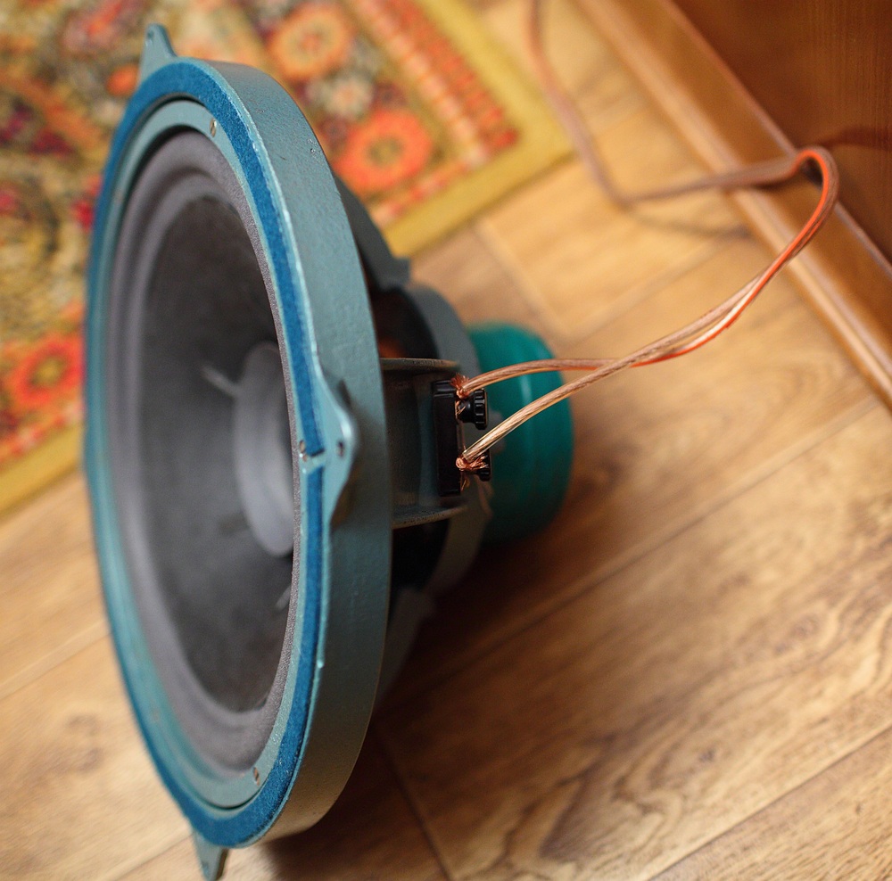

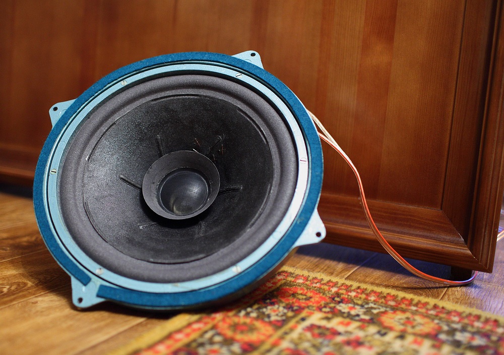

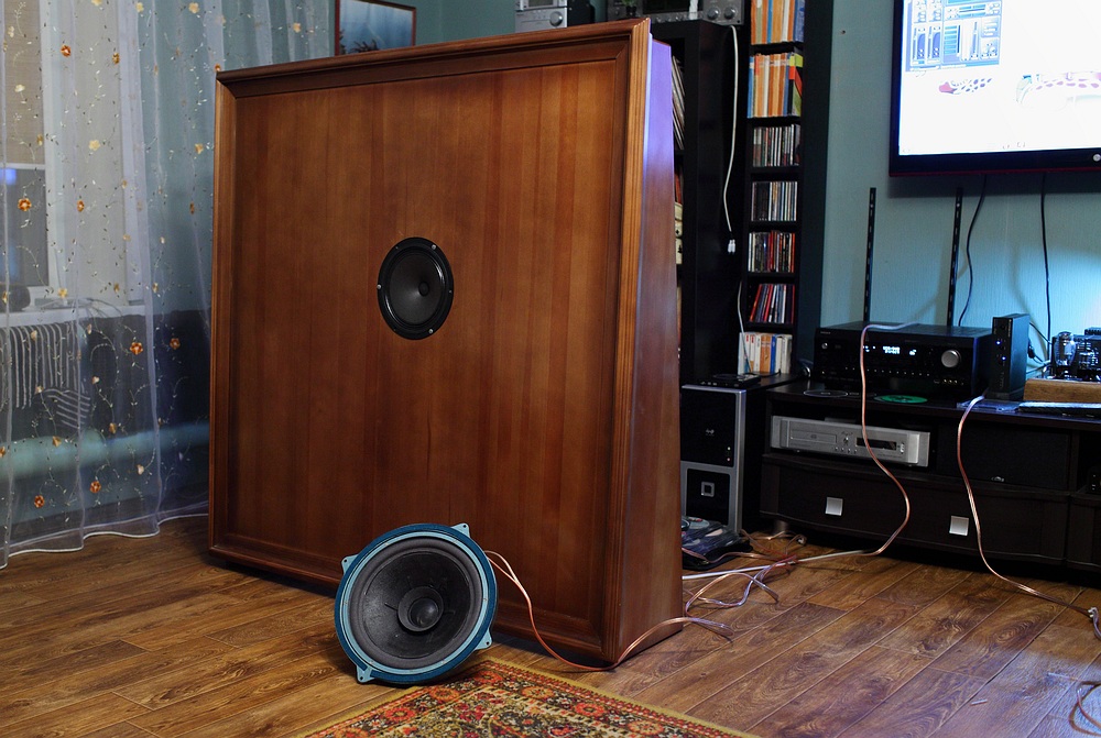

включил
и похоже приобрёл головную боль... надо что то решать... а как не хочется рушить отлаженное и которое самому очень нравится... но похоже здесь без вариантов--дины лучше моих визатонов. Проблемма--с моим ламповиком не катит, мощи вообще не ма... гибридник на апгрейде, слушал с ресом интегрой, на полу, без оформления звук очень приятный, не утомляет, хочется слушать, но конечно басов почти нет, на щите думаю получше должно быть... Привезу гибридник буду окончательно принимать решение и завтра в доску какую нибудь врежу на пробу...
РЕС...IMG_3037.JPG [ 242.3 КБ | Просмотров: 836 ]
РЕС...IMG_3036.JPG [ 245.39 КБ | Просмотров: 836 ]
РЕС...IMG_3031.JPG [ 237.75 КБ | Просмотров: 836 ]

И чего в этом хорошего ......... Вообще - странная позиция , не промерять динамик и думать над оформлением.
Можно фото цент.шайбы и того, где провода от доп. катушки выведены ? И как бы рассмотреть - короткозамкнутый
виток оставлен или нет.....
Кстати, вопрос интересный : если катушка намотана на керне - пришлось разбирать магнитную систему ....
А от такого она "размагничивается" немного.... :P И требуется перемагнитить....

Да, а что там на фото за утолщение на магните ....
Непрочитанное сообщениеДобавлено: 30 апр 2013, 08:58
Кстати, маленький момент, при уменьшении "напряжённости магнитного поля" растёт добротность и уменьшается
чувствительность головки. Что , собственно и произошло при разборке магнитной системы..........
Что и Володя-Самар заметил. Так шта ..... мерять надо...

Два Товарища писал(а):
А вот интересно Андруй,ты как думаешь,можно в этом же щите вырезать отверстия для этих динамиков (немного в стороне) и установить их вместе с Визатонами?
Я и думать не хочу, не зная параметров головок. :P :P :P Нах мне лотерейка с впихиванием неведомо чего...... :twisted: :twisted: :twisted: :twisted:

робяты, какое может быть отверстие, если неизвестен КУтс? Как бы потом не пришлось выпиливать заглушку для этого отверстия и вставлять туда обратно визатон :lol:
Ну ты скажешь? В щите метр на метр,всего было достаточно .Имею ввиду Баса.А в щите большего размера,не хватит? Ерунду то не говори? :D А для СЧ и ВЧ размер щита значения не имеет. :oops:
Непрочитанное сообщениеДобавлено: 30 апр 2013, 10:41
Два Товарища, ну ты и перлачишь......
Кстати- "квадратный" щит , это наихудшее, что можно сделать..... :(
Непрочитанное сообщениеДобавлено: 30 апр 2013, 10:43
да бас-то тут при чем? Ведь не все же динамики под щиты заточены. Ведь ширики не только для ОЯ существуют, но и для ЗЯ в том числе.
Это обычная изо лента.

dimo61 писал(а):
можно прикрутить с задней стороны щита и послушать через существующее отверстие меньшего диаметра (по типу входа в широкогорлый рупор)...да,тональный окрас будет изменённым ... но количество баса от этого динамика будет понятно достаточно точно ...
12 дюймовый шырик слушать через 8 дюймовое отверстие, это печальная затея
