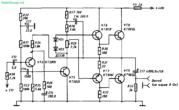

Электроника Б1-01, чем не JLH?
4839da3ac275729cdab55ece91a20207.png [ 13.34 КБ | Просмотров: 7316 ]
Ставьте зарубежные аналоги и вперед.
А лучше всего германиевые.
чем не JLH?
Всем!
Это, надеюсь, шутка . Иначе ой-ё-ёй................. :zv:
К слову , а схема-то , что показали , даже не Элка Б1-01. :(

Abent писал(а):
а в чём смысл применения говнотранзисторов - КТ ?
Да просто ради спортивного интересу. Был такой у меня спортивный интерес, который подогревался большим количеством говнотранзисторов имени КТ 819 Г. Выкинуть то их жалко, а применять? Ну куда их применишь то? Вот и выбрал две пары с большим К\У. Но я даю честное слово, что это сделал исключительно из - за спортивного интересу. А вот заказчик со мной не согласился. Ему звук очень понравился! Может из - за того, что пары идеально подобраны? Я ведь Худа на чём только не собирал : и на 5200, и 1943 ставил ( с изменённой полярностью питания ) и Мотороллу применял, и Нек, и даже как то раз поставил Сансуй NMC 1012 ( были и такие ). И никогда Худ меня не разочаровывал! Никогда. Не случилось этого и в этот раз. Даже на КТ 819 г, звук отличный.

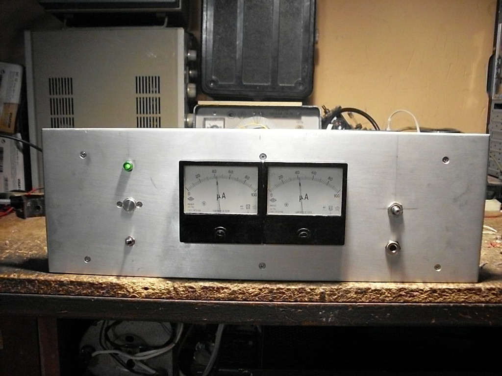

Зигфрид, как делали морду усилка? Вечная проблема: могу сделать железку хорошо, даже очень, с общей покраской(есть опыт сварщика-жестянщика-маляра-кузовщика(,или кузовника :D ) , но линейки и надписи...Спасиб!
 Заголовок сообщения: Усилитель JLH 1969. Чистый А класс.
Непрочитанное сообщениеДобавлено: 05 окт 2017, 19:54
Сообщений: 1669
Его благодарили: 734

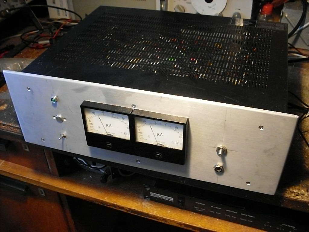

Это фирменный корпус. Корпуса я беру у Аликов. Там хоть и дорого, но качество хорошее. Радиаторы то, что надо!

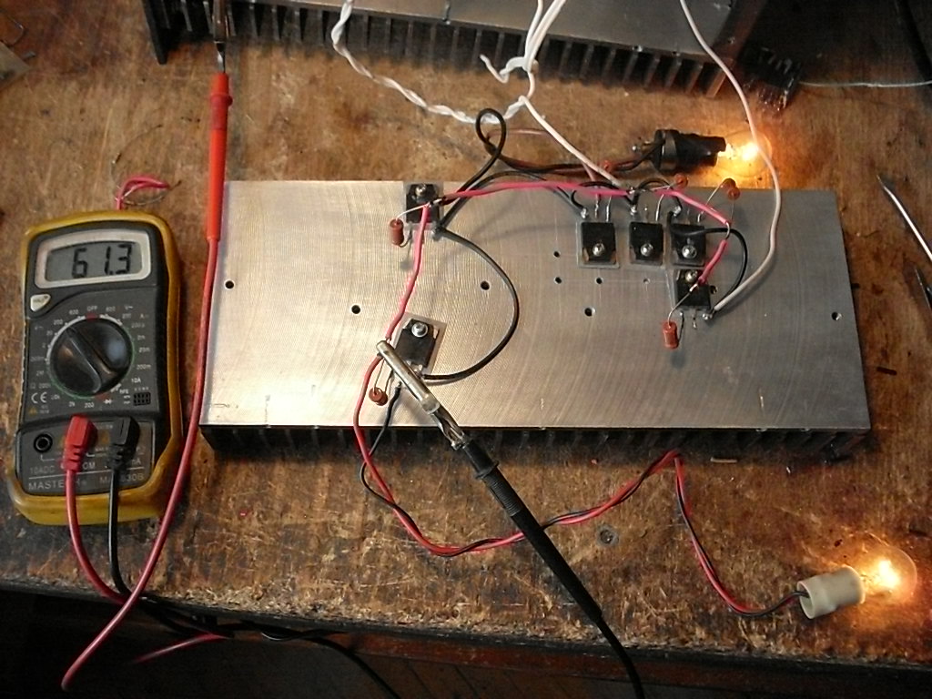

Я настраиваю следующим образом : сначала половину питания на выходе, перед кондёром, дальше выставляю ток покоя не меньше 1.2 а, а если питание позволяет, то и 1.5 А. Потом подаю на вход сигнал с генератора 1 кГц, и начинаю его увеличивать до тех пор, пока не появится ограничение. Ну и в заключении добиваюсь одинакового ограничения . Вообщем всё как всегда. Ничего нового.

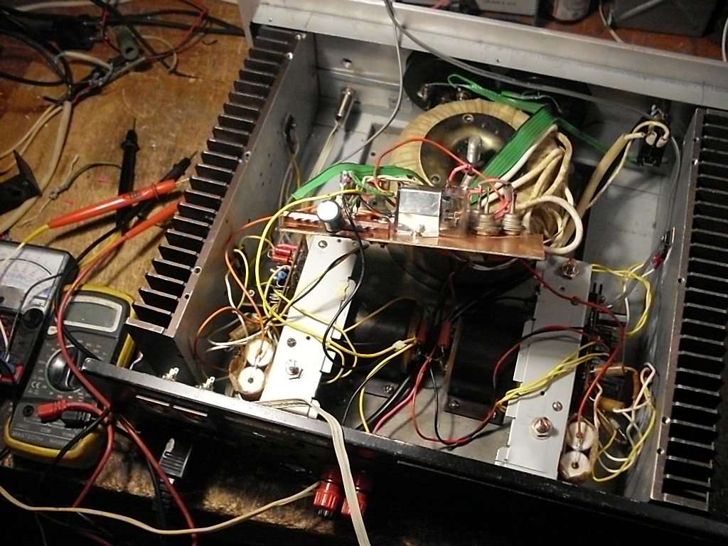

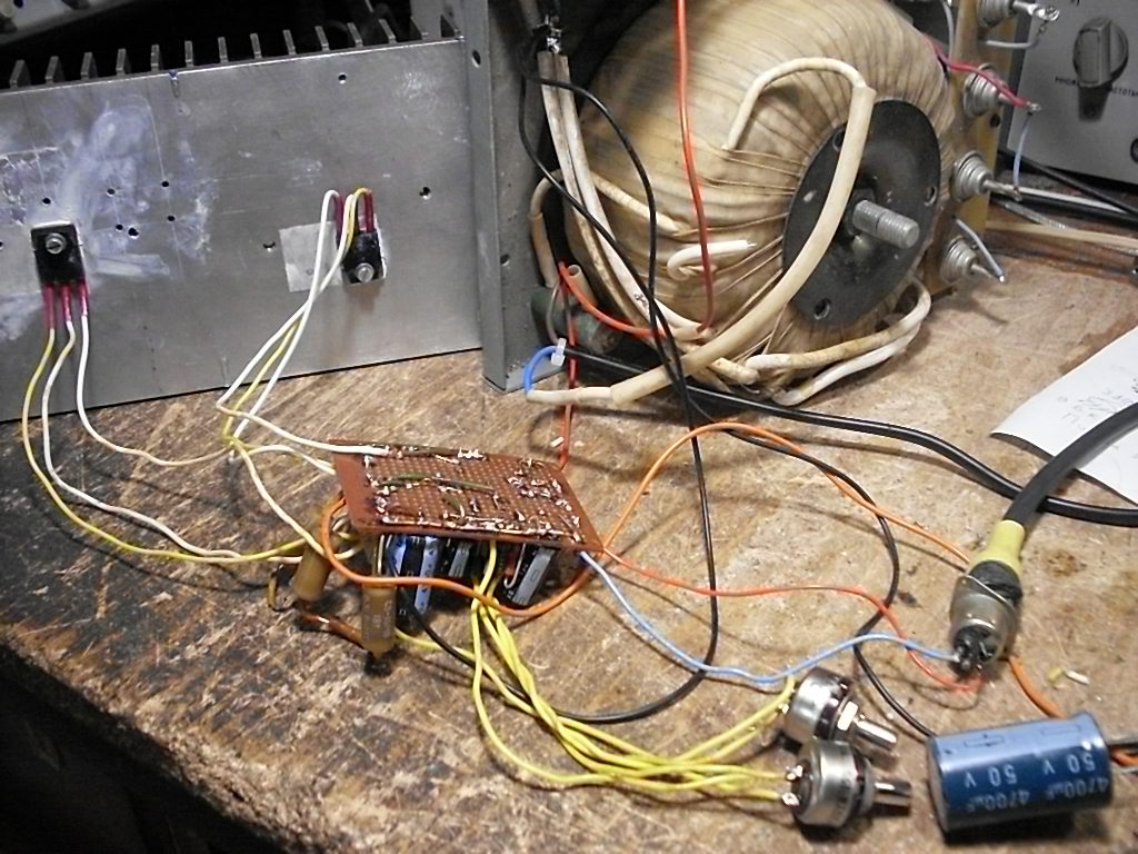

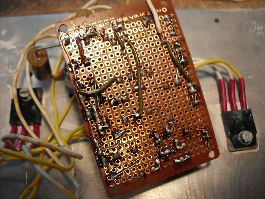

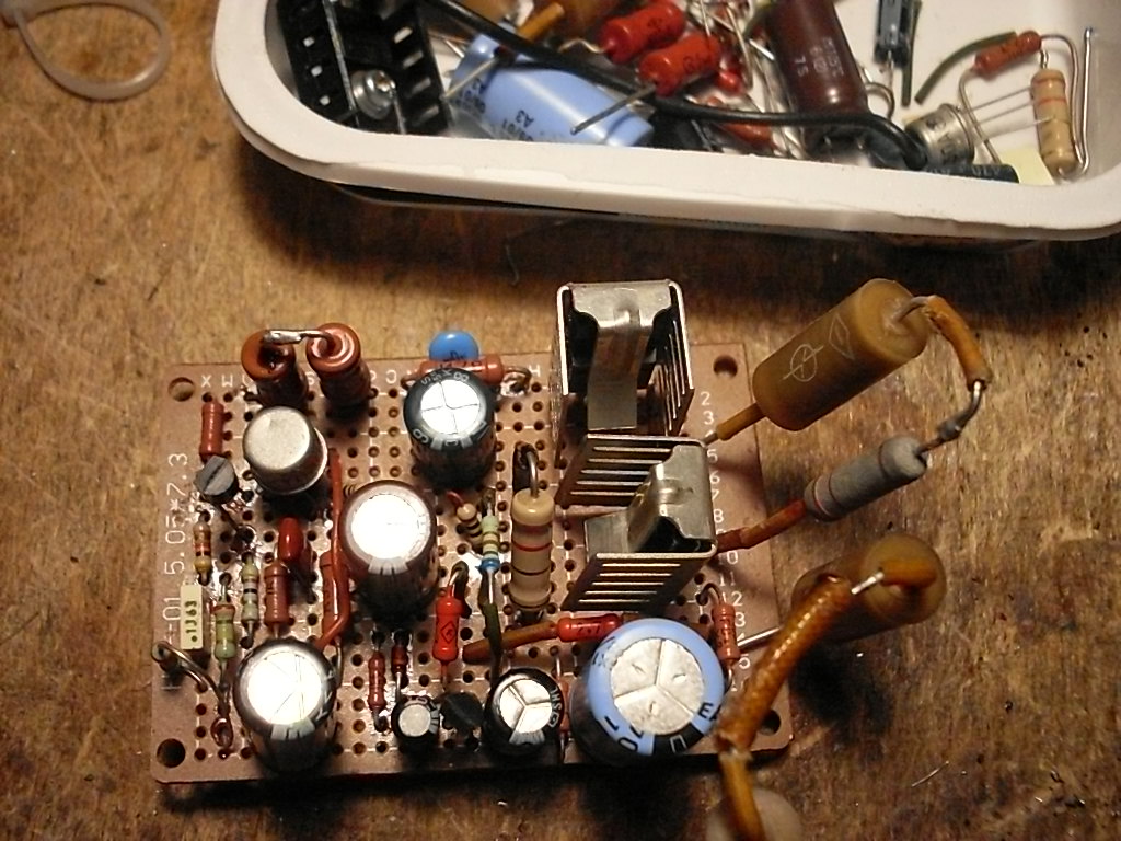

SDC14400.JPG [ 255.82 КБ | Просмотров: 6512 ]
SDC14415.JPG [ 263.04 КБ | Просмотров: 6512 ]
SDC14416.JPG [ 260.11 КБ | Просмотров: 6512 ]
SDC14420.JPG [ 260.8 КБ | Просмотров: 6512 ]
SDC14502.JPG [ 259.98 КБ | Просмотров: 6512 ]
SDC14503.JPG [ 230.43 КБ | Просмотров: 6512 ]
SDC14505.JPG [ 237.2 КБ | Просмотров: 6512 ]

...там в родной схеме ошибка в подаче смещщенея на первый транзистор. Если его правильно подать - никакого стабелюзатыра в питании на самом деле не надо.
...КТ3107, КТ630 и на выходе какая-то hадысть... 2SC3320 штоле... из дохлой песючьковой питалки.
