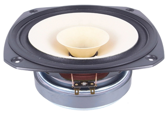

fostax_fe206en.jpg [ 121.28 КБ | Просмотров: 821 ]

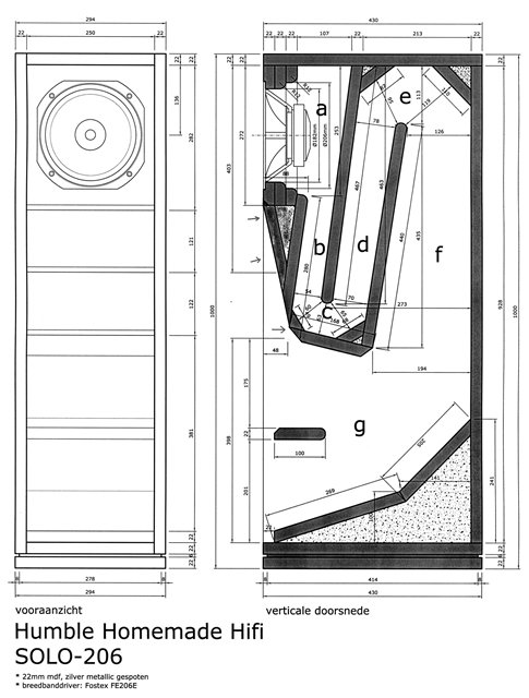

solo 206.jpg [ 65.18 КБ | Просмотров: 821 ]

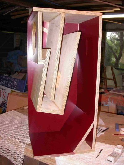

акустика coral BL-20D_1.jpg [ 45.63 КБ | Просмотров: 821 ]

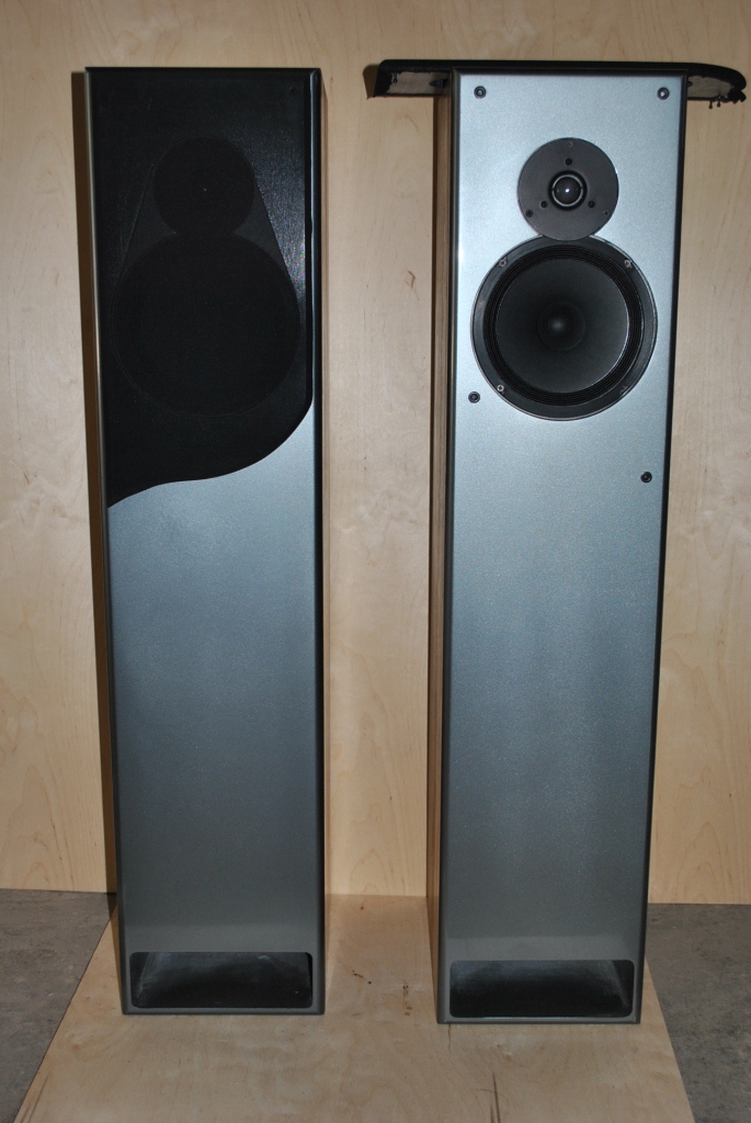

Этот вариант - бесконечная настойка, не советовали бы :D
