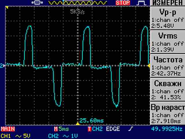

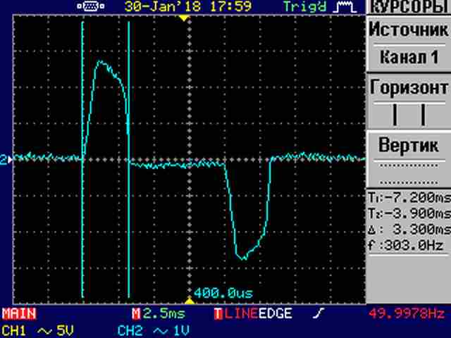

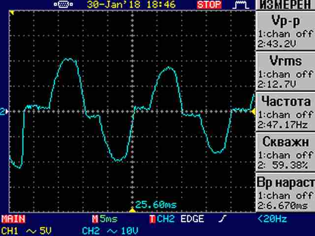

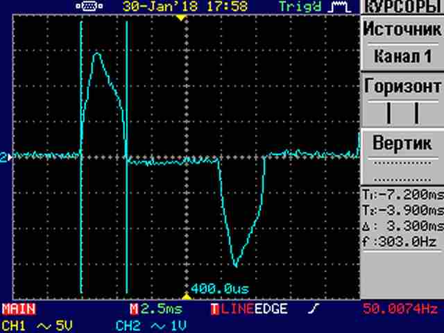

...22 Вольта и 300 Ом нагрузки - это порядка 70 миллиАмпер. И трансформатыр какой-то... подозрительно мелкий.
Меняет. Чем больший ток протекает через мост, тем больше виден эффект.

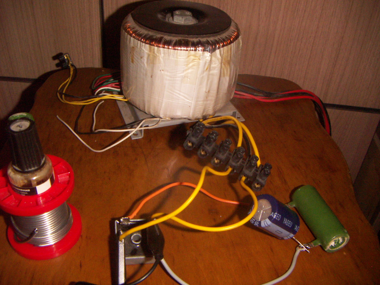

Да не вопрос... Тор...30 вольт переменки, примерно 42 вольта постоянки. Все теже ультрафасты и мост.
Нагрузка была 75 ом и 37,5 ом. Ток соответственно 0,56 А и 1,12 А. (Табуретку прожег :lol: )
С ультрафастами выброса опять нет, на диодном мосту еле виден.
Схема без шунтирующих конденсаторов и снабберов.
PICT0523.JPG [ 293.18 КБ | Просмотров: 1724 ]
Мост.jpg [ 20.37 КБ | Просмотров: 1724 ]
ультрафаст.jpg [ 20.42 КБ | Просмотров: 1724 ]

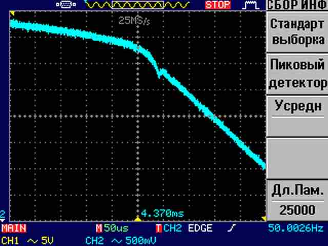

Подключил батарею конденсаторов на 30000 мКф. Не хило ток прыгает при включении. :D Резистор 1,2 ом.
Пусковой ток.jpg [ 21.79 КБ | Просмотров: 1723 ]
Пусковой ток2.jpg [ 22.66 КБ | Просмотров: 1723 ]

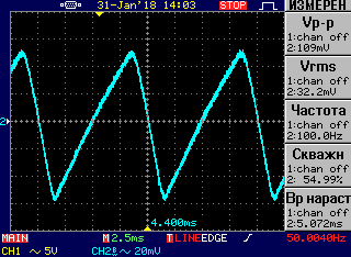

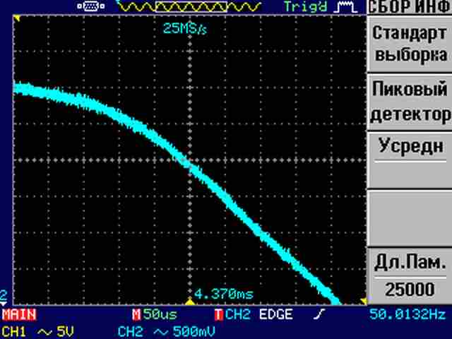

Форма тока при 1000 мкф и 2000 мкф. С 2000 мкф верхушка глаже.
ток 1000 мкф.jpg [ 21.05 КБ | Просмотров: 1719 ]
ток 2000 мкф.jpg [ 21.05 КБ | Просмотров: 1719 ]

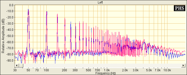

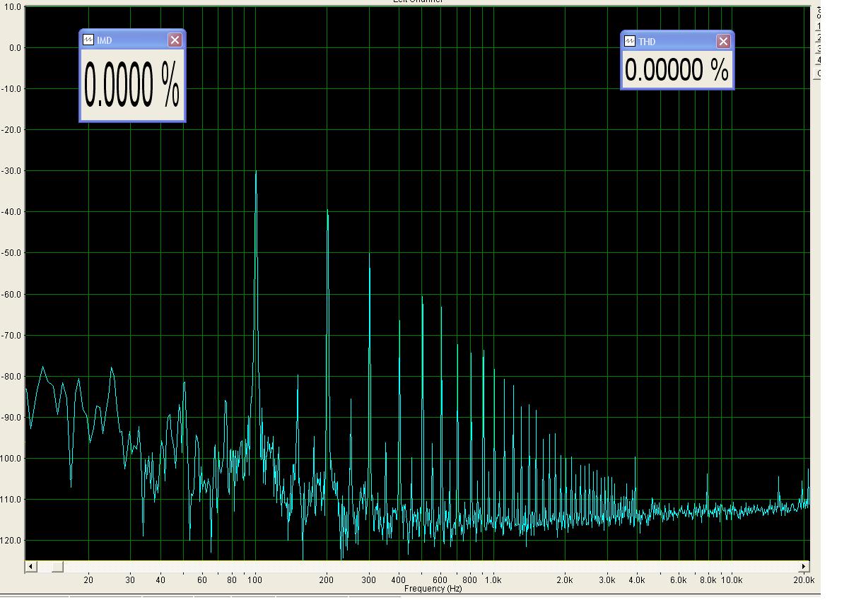

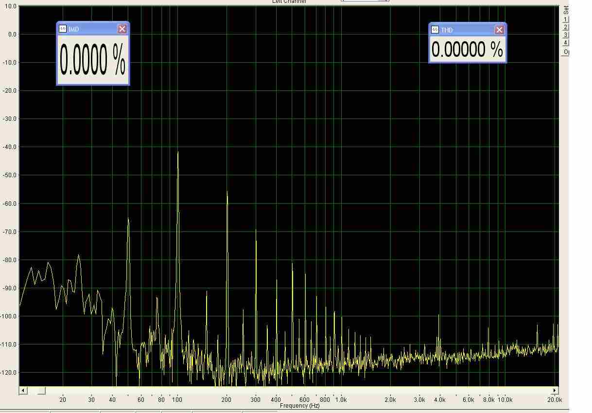

Зато посмотрел как меняется спектр постоянного напряжения на выходе при увеличении конденсаторов с 30000 мкф до 60000 мкф. Подключал через 10 омный резистор, затем закорачивал его. :bah:
Так глядишь к 1 фараде спектр будет как шумовая полка :D , но могу набрать только 150000 мкф. 8-)
постоянка 30000 мкф.JPG [ 143.46 КБ | Просмотров: 1692 ]
постоянка 60000 мкф.JPG [ 155.16 КБ | Просмотров: 1692 ]
И заодно попробовать какую нибудь, LM317? 7805, 7815. ;)
 Заголовок сообщения: Питание
Непрочитанное сообщениеДобавлено: 31 янв 2018, 12:03
Сообщений: 3584
Его благодарили: 624
Не будет. Помехи высокочастотные ( не считая 100 и 200 Гц). Свыше 100 Гц тупо увеличивая ёмкость, не убьёшь этот шум. Лучший вариант сглаживания ( не увеличивая до сварочных режимов конденсаторов) - электронный фильтр.

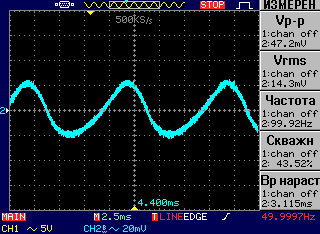

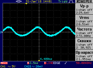

Два конденсатора по 10000 мкф и резисторы 1,2 ом и 0,6 ом(включались по очереди).
Думаю 1,2 ом для усилителя много, но результат очевиден.
Питание 22 вольта нагрузка 75 ом.
Пульсации на выходе блока питания.
Сверху вниз по рисункам:
1,2 ом
0,6 ом
Без резистора. Подключены два конденсатора в параллель по 10000 мкф.
DS0087.BMP [ 15.43 КБ | Просмотров: 1675 ]
DS0088.BMP [ 16 КБ | Просмотров: 1675 ]
DS0089.BMP [ 17.27 КБ | Просмотров: 1675 ]

алек-сей писал(а):
В общем то и C-R-C фильтр не плохо давит пульсации(Спектры позже, стол занят).

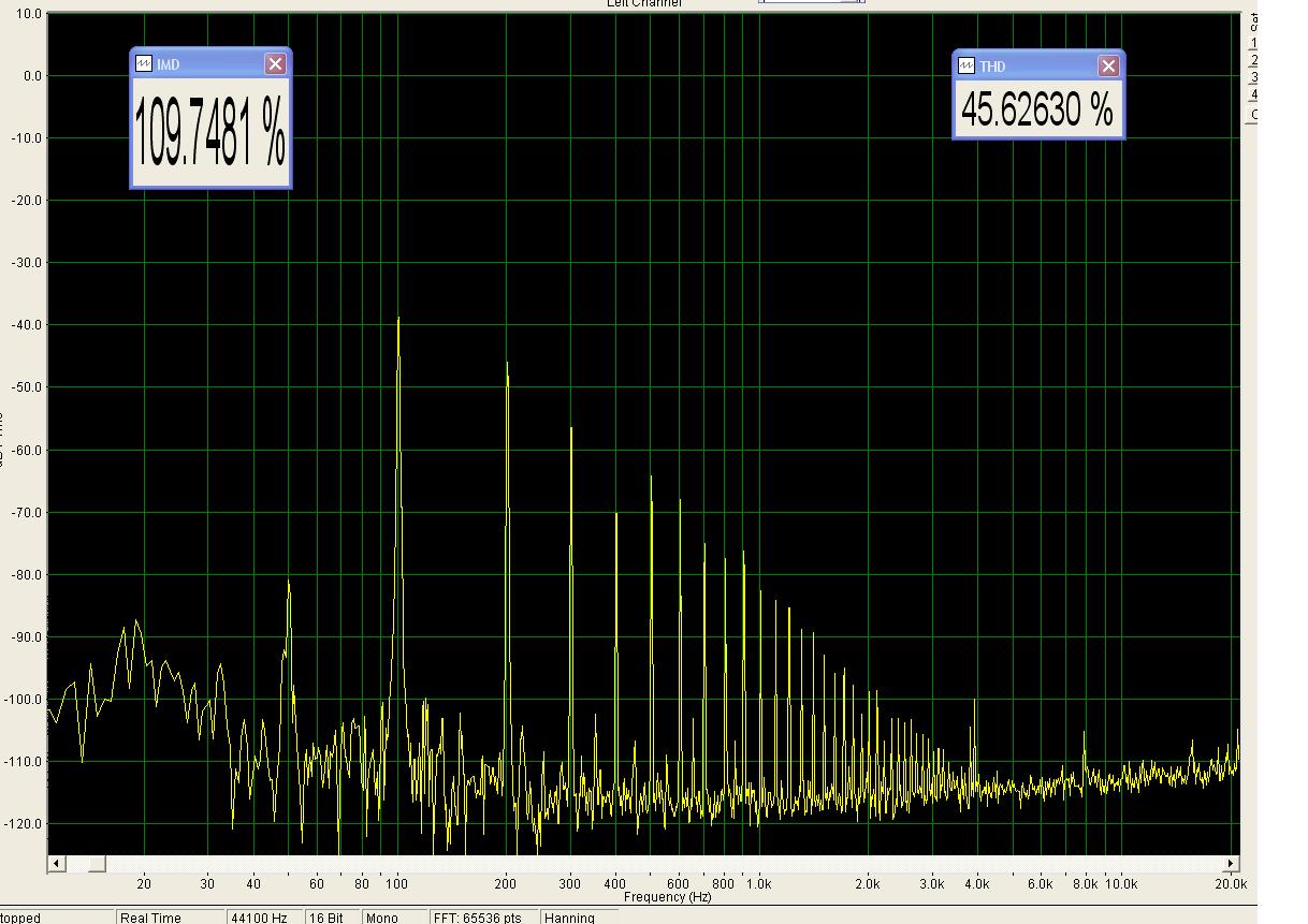

И спектр гораздо лучше... :)
Комментарий к файлу: 10000 мкф-1,2ом-10000мкф
CRC-1-работает.jpg [ 56.38 КБ | Просмотров: 1668 ]
Комментарий к файлу: 10000мкф+10000мкф параллельно.
CRC-2-отключен.JPG [ 152.91 КБ | Просмотров: 1668 ]

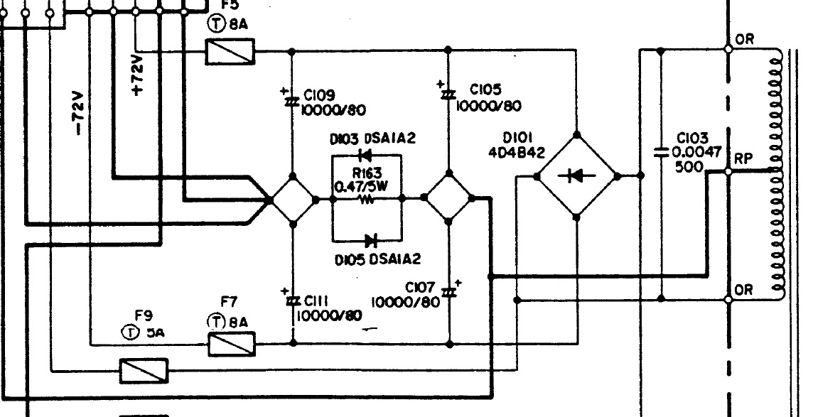

если усилитель 5..10 Вт. Если мощнее, как у тебя, то выходные транзисторы запитать, как есть, в усилителе, сейчас.
А такое решение для чего? :?
DENON-POA-2200.jpg [ 64.02 КБ | Просмотров: 1600 ]
Даже не знаю, что это за квадратики проводников в средних точках конденсаторов ( видать по направлению токи зациклили :lol: ) и резистор R163 ( вроде как ограничитель тока - защита, резик наверное разрывной, отключает землю силовой части), но на хрена ограничительные диоды параллельно ему? Это выше моего понимания. Но скорей всего, у меня просто пробел в этой части. Кто знает, напишите, для чего? Очень интересно.

Непрочитанное сообщениеДобавлено: 02 фев 2018, 08:47
Откуда: Чебоксары
Сообщений: 857
Его благодарили: 551
В этом усилителе входной каскад питается от своего выпрямителя, подключенного параллельно основному диодному мосту. Для разделения "земли" (общего провода) и применена эта цепочка - резистор и встречно-параллельные диоды. Ещё, бывает, параллельно им добавляют конденсатор.

Сообщений: 3584
Примерно так и подумал. Но какую роль, в данном случае, играют ограничительные диоды? Не ужели, при 10 Ом-ном резисторе, так будет колбасить на разделённых землях?

Непрочитанное сообщениеДобавлено: 02 фев 2018, 09:18
Откуда: Чебоксары
Сообщений: 857
Я так понимаю, что диоды ограничивают разность потенциалов земель в пределах 0.5-0.7 вольт. "На всякий случай".
