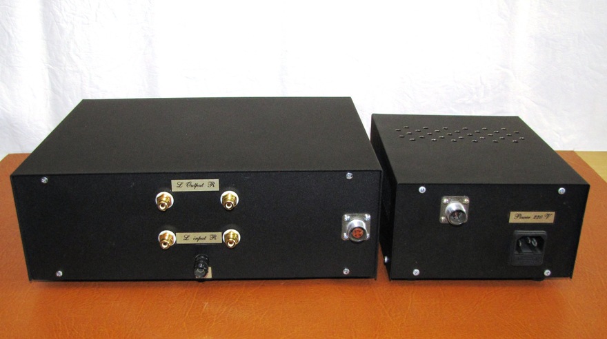

Привет всем обитателям этого форума, что то я совсем забыл представить корректор на 6Э5П.
Фонокорректор с RC коррекцией, на трансформаторных каскадах.
Корректор собран на трансформаторных каскадах, на четырёх 6Э5П. В первом каскаде
корректора 6Э5П включена тетродом благодаря чему общий характер звука является
пентодным и обладает повышенной детальностью и прозрачным звуком с максимальной энергией.
Для ознакомления со звуком можно скачать оцифровки с этого корректора по этой ссылке
https://dropmefiles.com/1MCAF ссылка действительна 7дней.
Корректор имеет следующие параметры:
- чувствительность входа ММ – 3,8 мВ; (на выходе 775 мВ)
- коэффициент усиления Kус.= 204 раз = 46 дб
(при входном сигнале 5 мВ, на выходе 1020 мВ);
- уровень фона Uф = ~ 1.0 мВ = - 60 дб;
- уровень взвешенного шума Uш = ~ 0,3 мВ = - 68 дб.
Фото и схема прилагается.
схема.GIF [ 50.17 КБ | Просмотров: 3854 ]
6Э5П монтаж.jpg [ 95.87 КБ | Просмотров: 3854 ]
6Э5П тыл.jpg [ 94.68 КБ | Просмотров: 3854 ]
6Э5П фронт.jpg [ 94.88 КБ | Просмотров: 3854 ]

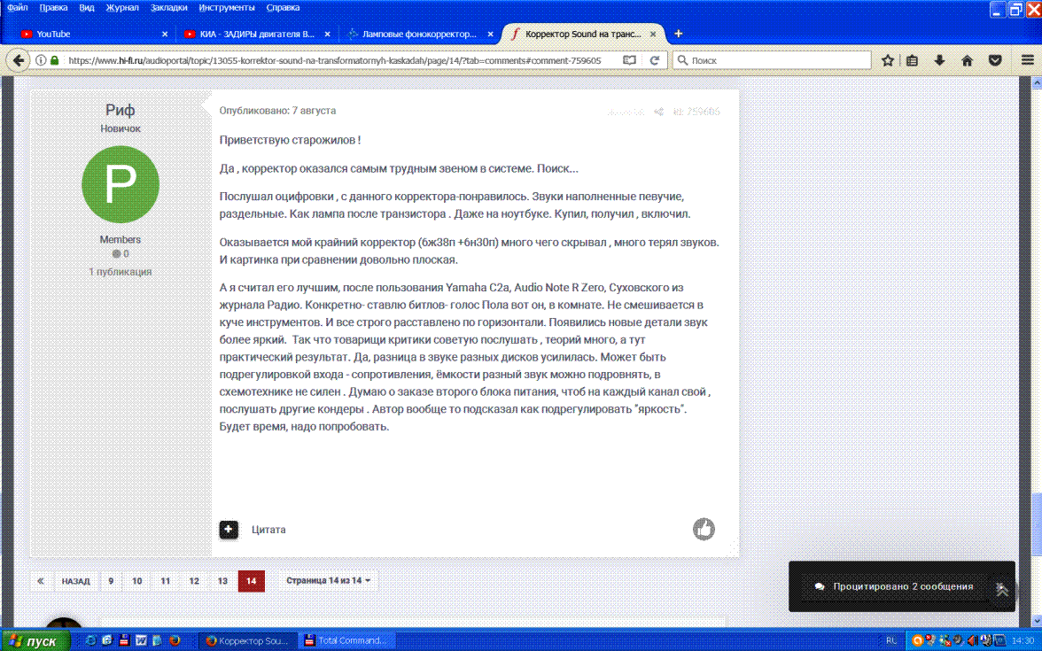

Появился отзыв об этом корректоре.
отзыв.GIF [ 97.7 КБ | Просмотров: 3731 ]

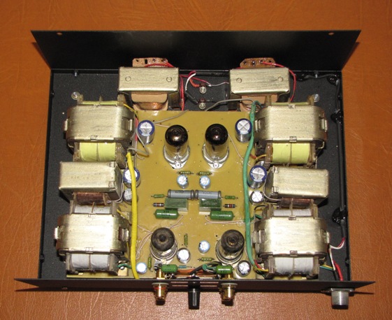

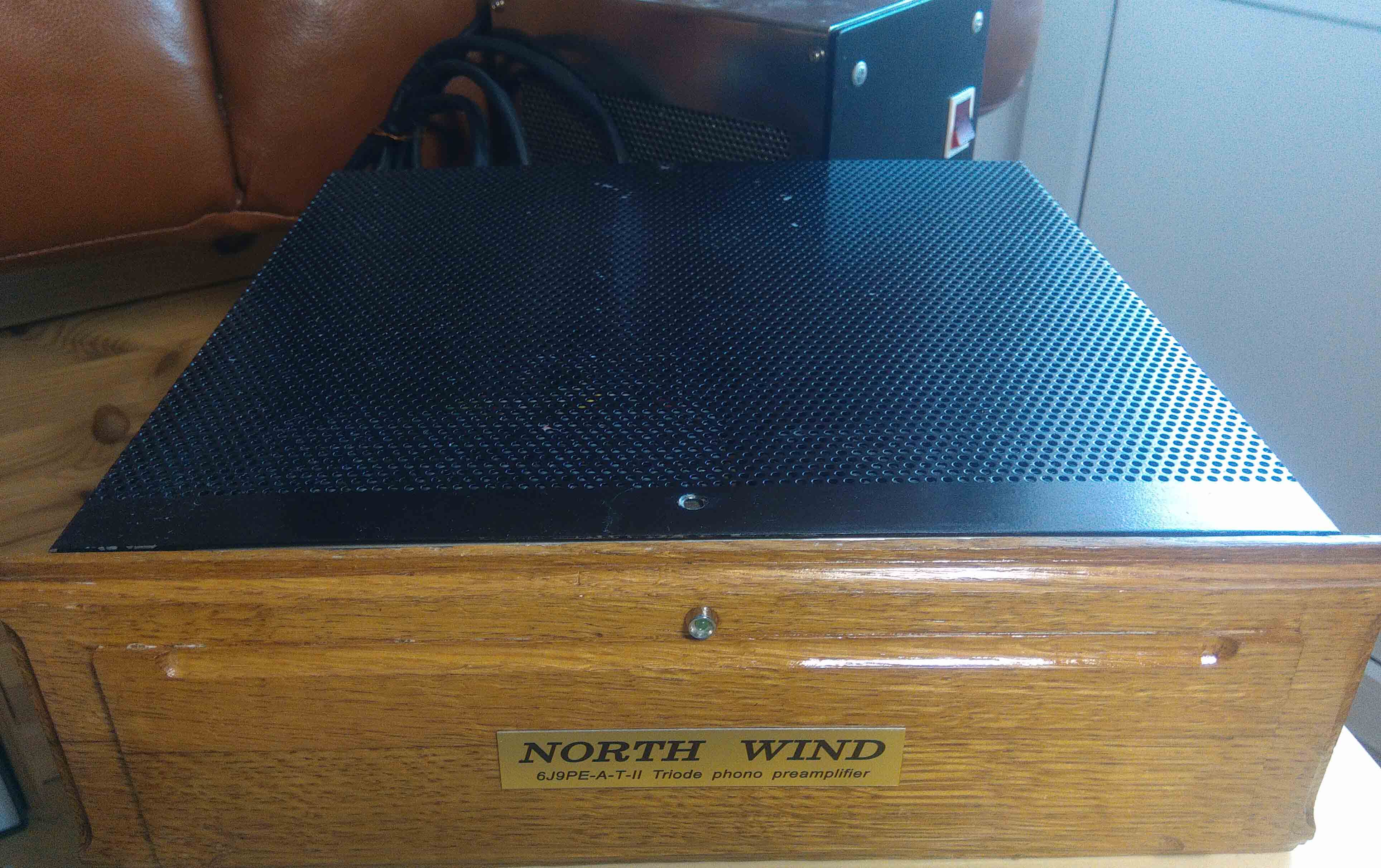

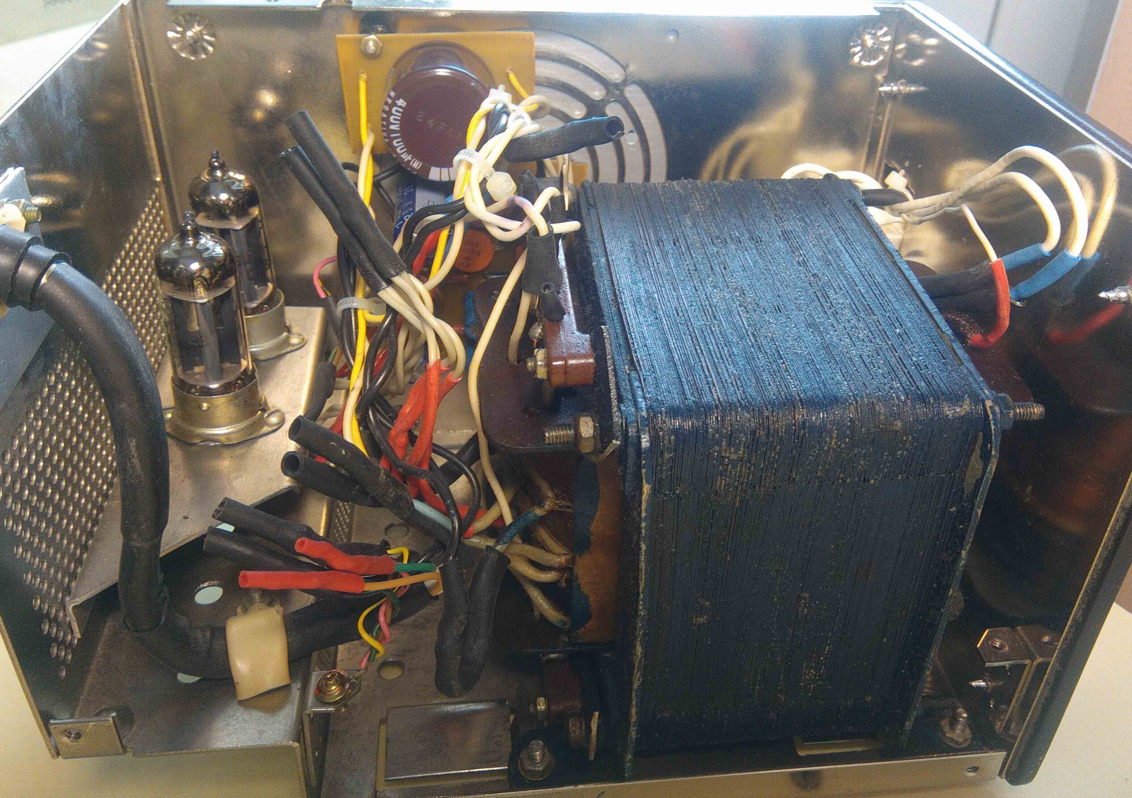

Всем доброго дня!
Помогите опознать фонокорректор.
У Вас вроде адекватный коллектив.
Прибор приобретен по случаю в Калуге.
Схемы не удалось у продавца добиться...
На "вскидку": первый каскад 6Ж9П - межкаскадный Транс(черн) - второй каскад 6Ж1П - выходной Транс (оцинков)
Выносное питание на 6Ц4П
"Перелопатил" все возможные ресурсы.
Нашел объявление о продаже двойника https://www.hi-fi.ru/auction/detail/1052495
Но там тоже всё "глухо"
Может кто-то подобные видел или слышал. Ведь если есть двойники - значит была "фирма" которые их в малых количествах выпускала.
ПРограмма минимум - найти схему питания.
Всем заранее БОЛЬШОЕ спасибо!
Комментарий к файлу: Общий вид
0011.jpg [ 468.8 КБ | Просмотров: 3511 ]
Комментарий к файлу: "Потроха" снизу
0022.jpg [ 448.89 КБ | Просмотров: 3511 ]
Комментарий к файлу: Питание
003.jpg [ 481.05 КБ | Просмотров: 3511 ]
Непрочитанное сообщениеДобавлено: 07 фев 2021, 23:09
Сообщений: 5516
Его благодарили: 1072
Может, кто-то хлопал ушами. Кому с того будет жарко или холодно - вот хороший вопрос...
Схему эту раз в пятьсот быстрее сесть и нарисовать самому. Чем вот это вот всё. И самое главное: кого и какое щясьте с той схемы должно накрыть?
Схема рисуется за 15 минут. Вопрос в другом. Зачем вам схема? Не работает? Или улучшайзиегом руки чешутся?

Большое спасибо за АДЕКВАТНЫЙ ответ!
Да, можно, конечно и восстановить схему самому.
Боюсь только времени это займет не 15 минут...
Так и поступлю, если не найдется информации.
Хотелось узнать всё-таки автора, историю создания.
Тем более это НЕ единичное устройство!
Если честно, так и не разобрался с ООС. Больно "мудрёно" там закручено..
Может со временем займусь и "улучшайзингом". Замена ламп на импортные, корректировка АЧХ и пр..
Вопросы остаются....
Буду рад любой ПОЛЕЗНОЙ информации.
Спасибо всем!
Непрочитанное сообщениеДобавлено: 08 фев 2021, 11:56
Алексей, на 99% схемы на сие поделие нет и не будет
Вариант один -рисовать.
Я понимаю, что хочется, чтобы нашли и принесли. Но нарисовать проще и быстрее.

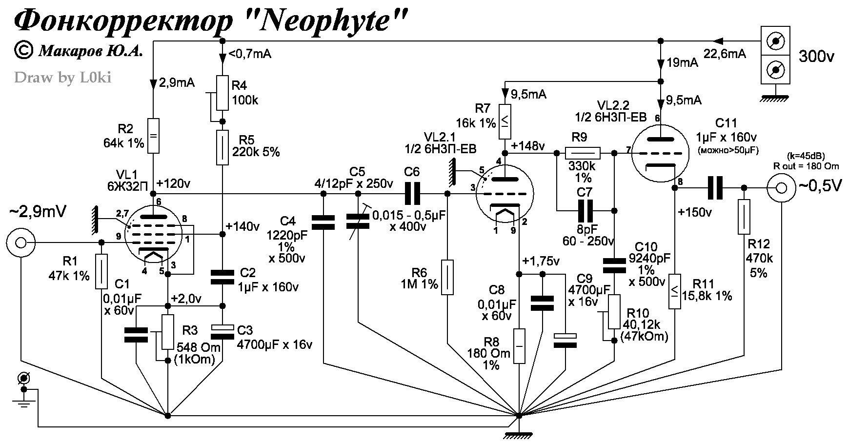

Непрочитанное сообщениеДобавлено: 08 фев 2021, 12:13
Мудрено это medium или fanatic от Ю.Макарова. это действительно мудрено.
А тут......
Непрочитанное сообщениеДобавлено: 08 фев 2021, 13:19
Сообщений: 5516
Тут, полагаю, диагноз аффтора "не хуже"(с)
Макаров, Макаров... вон тот триммер от четырёх до двенадцати пик острого желания обнять и плакать - не вызывает? А конденсатор C7 как вам? с емкостным сопротивлением на частоте 20 килоГерц 1 мегаОм, если не ошибаюсь? и характерной ёмкостью монтажа пик эдак тридцать...
neofit_cir.png [ 51.91 КБ | Просмотров: 3454 ]
Причём симптомы, сдаётца мне, при близком backgroundе и возрасте одни и те же. "Найдите десять отличий"
Это последнее творение многоуважаемого Владимира Стародубцева.

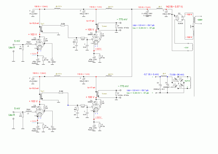

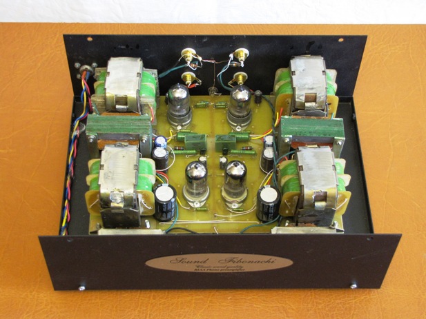

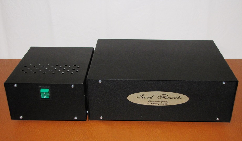

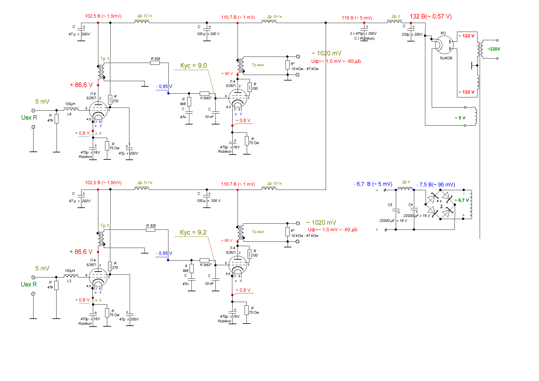

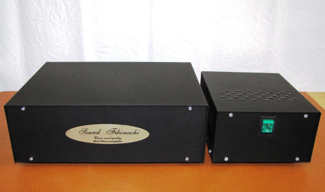

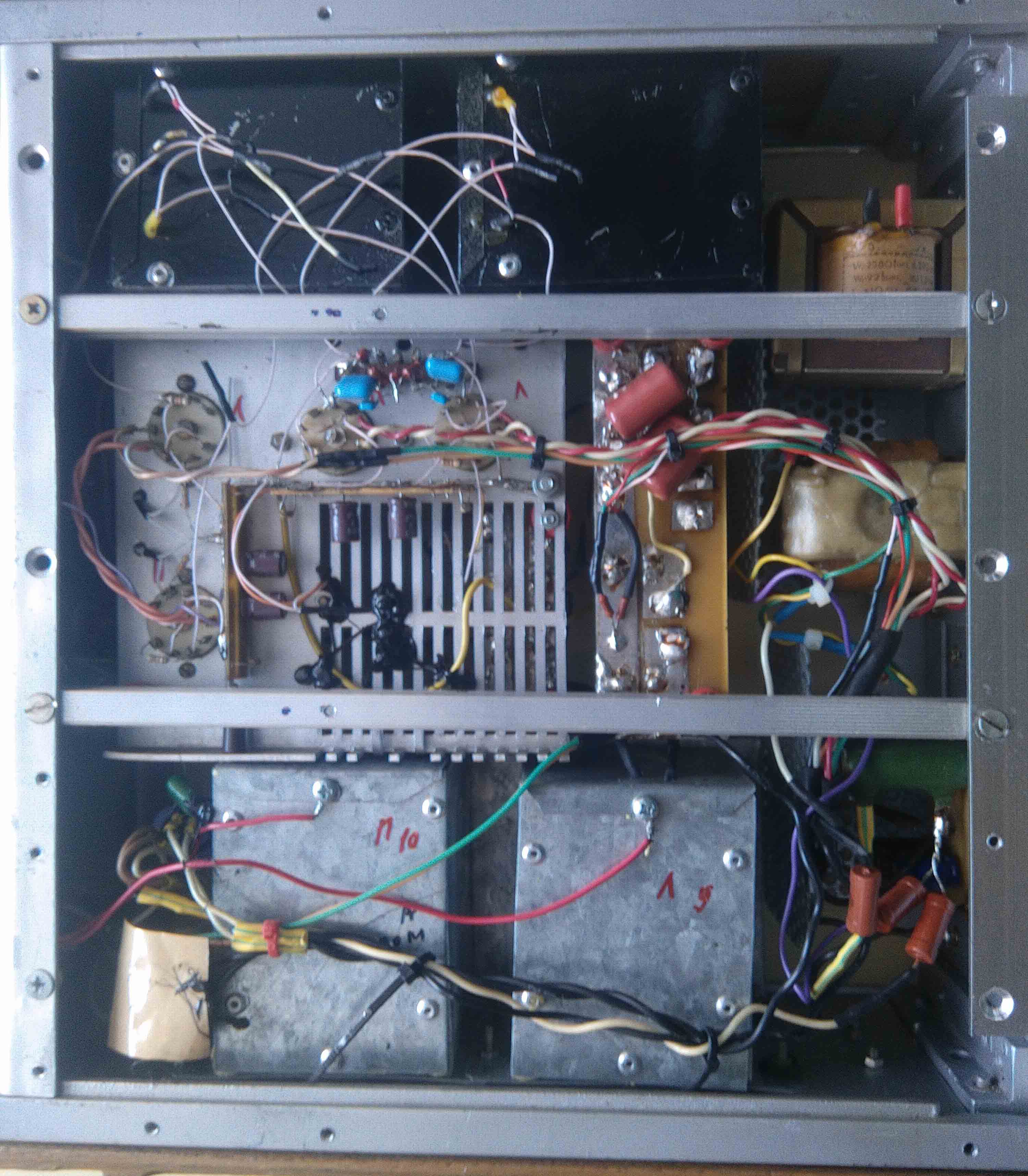

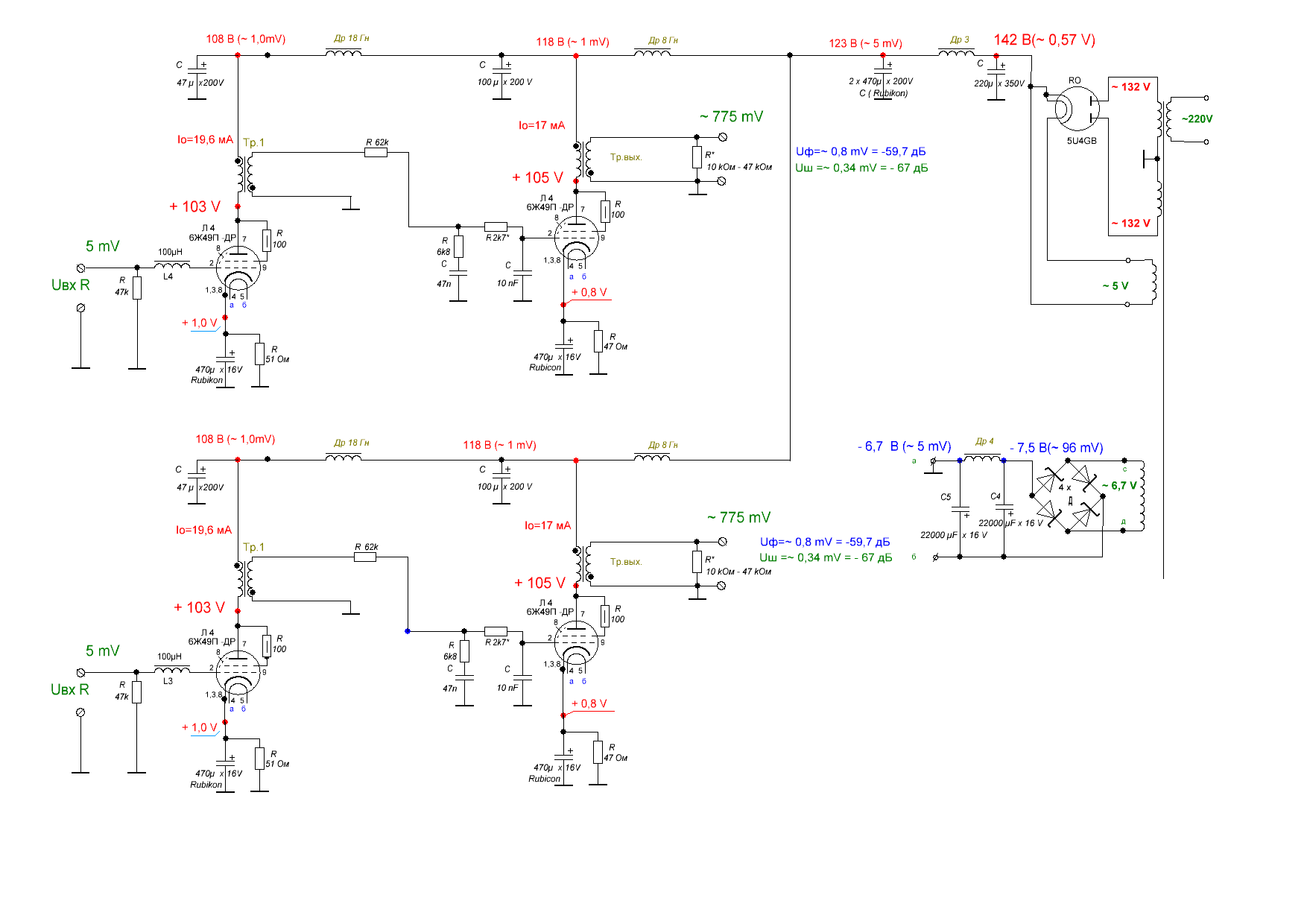

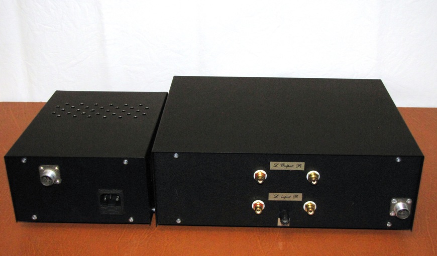

Привет всем обитателям этого форума. На свет появился ещё один корректор.
Корректор собран на 4 лампах 6Ж49П-ДР. Корректор ММ с RС коррекцией.
Все звуковые трансформаторы корректора имеют К.П.Д.= 0,7. Практика показала
что делать источник смещения в отдельном блоке питания и по кабелю подавать в
корректор не целесообразно, так как из-за внешних магнитных полей наводится фон
и он комбинированный и бороться с ним довольно проблематично. Поэтому было организовано
автоматическое смешение, что позволило значительно ослабить наводки от внешних полей.
Что касается звука, то он получился нейтральным пространство и звуковые образы от
изменения схемы смещения не пострадали. Теперь поставлю корректор на прогрев и в конце месяца
сделаю на нём оцифровки и выложу ссылку на них.
В итоге получился корректор со следующими параметрами:
- чувствительность входа ММ – 5,0 мВ; (на выходе 775 мВ)
- коэффициент усиления Kус.= 155 раз = 43.8 дб при входном сигнале 5 мВ, на выходе 775 мВ);
- уровень фона Uф = ~ 0.8 мВ = - 59,7 дб;
- уровень взвешенного шума Uш = ~ 0,34 мВ = - 67 дб.
схема.GIF [ 50.65 КБ | Просмотров: 3104 ]
монтаж.jpg [ 94.06 КБ | Просмотров: 3104 ]
тыл.jpg [ 88.66 КБ | Просмотров: 3104 ]
фронт.jpg [ 95.28 КБ | Просмотров: 3104 ]
Непрочитанное сообщениеДобавлено: 15 июн 2021, 20:33
Сообщений: 578
Его благодарили: 635
А вот мне интересно,первый каскад в триоде или в пентоде работает? :PОшибочка на схеме... :?
Путь важнее цели...
Все включены псевдо триодом. Про ошибку поконкретней.
Пошто вторую сетку первой лампухи по переменке на землю засадили....? :shock: :?
Путь важнее цели...
Спасибо что заметили, не ошибается тот кто ничего не делает. Как оказалось в схеме было две ошибки, нормальная схема во вложении.
схема.GIF [ 49.61 КБ | Просмотров: 2785 ]

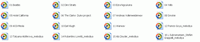

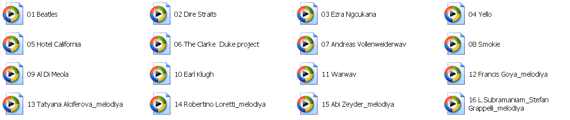

Привет всем обитателям этого форума! Наконец то нашлось время чтобы сделать
оцифровки показанного выше корректора. Оцифровки можно скачать по этой ссылке
https://dropmefiles.com/9IaMS (ссылка действительна 7дней). Оцифровки сделаны в
формате 44,1 кГц 16 бит. По отдельному запросу могу сделать в формате 96 кГц 24 бита.
Оцифровка проводилась на следующем оборудовании:
1.Вертушка Marantz Model 6100;
2.Картридж Denon DL 103;
3.MC трансформаторы https://www.hi-fi.ru/auction/detail/1083442
4.Фонокорректор показанный выше
5.Звуковая карта E-MU 0404;
6.Ноутбук с установленной программмой Sound Forge 10.
Перечень исполнителей и композиций в приложении. Приятного прослушивания.
Вопросы можно задать в личку, на sound@crimea.com или по
тлф. +7 978 868 3708
перечень.GIF [ 20.34 КБ | Просмотров: 2606 ]

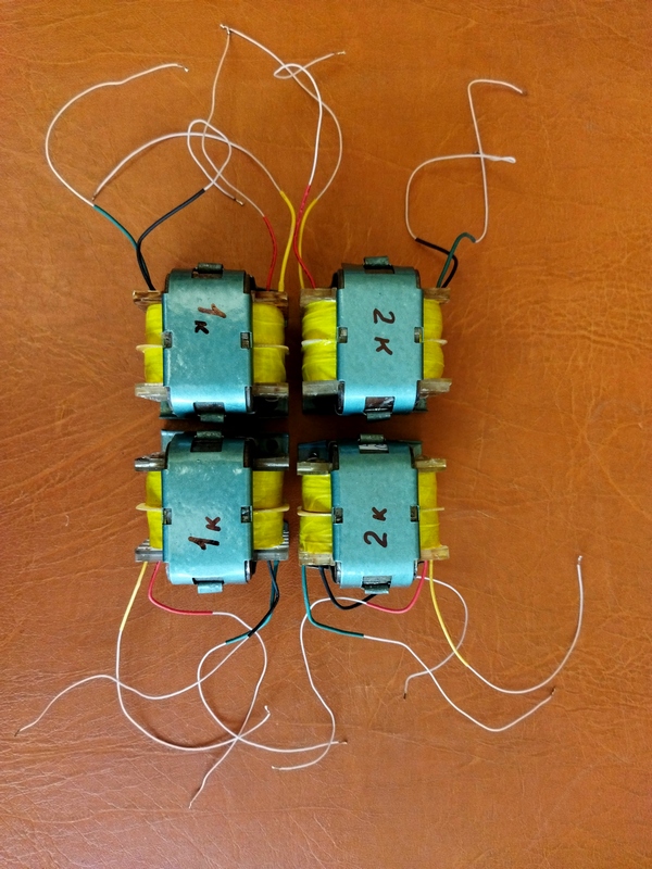

Привет всем обитателям этого форума. Комплект трансформаторов для ММ корректора на 6С45П уехал в Воронеж, см. фото. Возможно в недалёком будущем мы увидим собранный корректор.
трансформаторы.jpg [ 293.07 КБ | Просмотров: 2143 ]

Вопрос к автору темы. В ваших конструкциях межкаскадные трансформаторы выполнены на обычном железе. Не лучше ли делать их на пермаллое? Какие ограничения не позволяют это делать?
Прошу прощения что отвечаю так поздно, редко я здесь бываю, на пермаллое конечно лучше, но есть две проблемы. Пермаллой, при наличии тока подмагничивания, очень сильно теряет свою магнитную проницаемость, её значение с нескольких тысяч падает до нескольких сотен и какой будет эта величина определить проблематично. И второе сложно найти нужный типоразмер и это довольно дорого.
