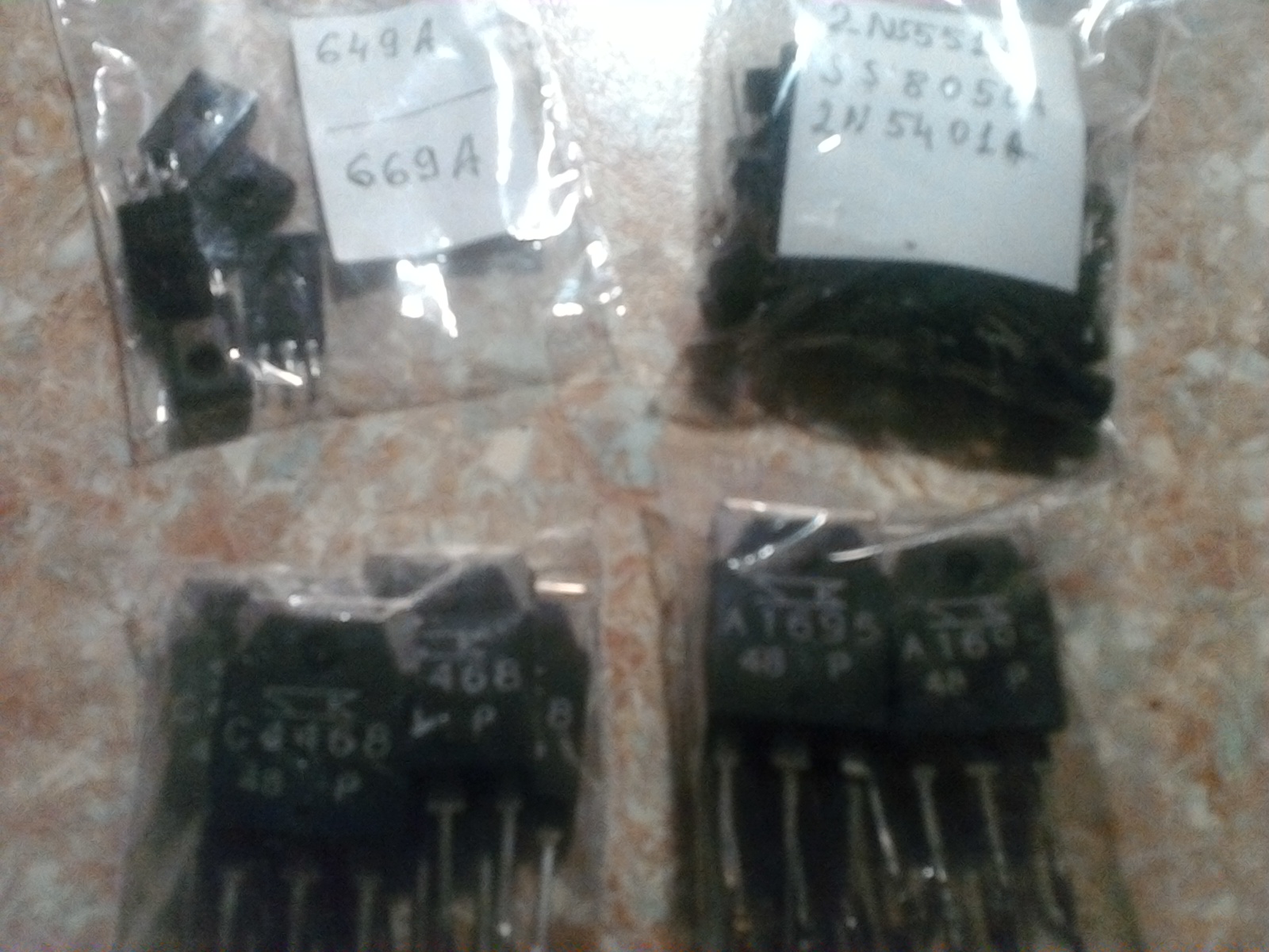

вот что есть :-)

алек-сей писал(а):
вот что есть :-)
санкены на бету глянь... попытаешь заодно... если фуфлыжные то сразу повылетают

Abent писал(а):
алек-сей писал(а):
вот что есть :-)
Самый быстрый и простой тест выходников на фуфло - измерить емкость б-к. У нормальных выходников, она больше 1000 пф, а у некоторых и много больше - лучше сравнить с оригиналом, если есть возможность . Фуфло может и 150 и 300пф показать - кристалл маленький.

Abent писал(а):
там коллектор никто не обозначал )
эмиттер :oops:
скоро косоглазые будут керамику к переходу цеплять :)
я попадал на фуфлыжные 5200/1943 :D
как-то купил флеху на 1тб(не дорого) :) , комп её видит как 1тб, а в реале можно 50гб напихать, нисколько не ленивые :D

Непрочитанное сообщениеДобавлено: 27 янв 2019, 15:03
1500 пф...:-)

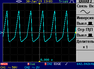

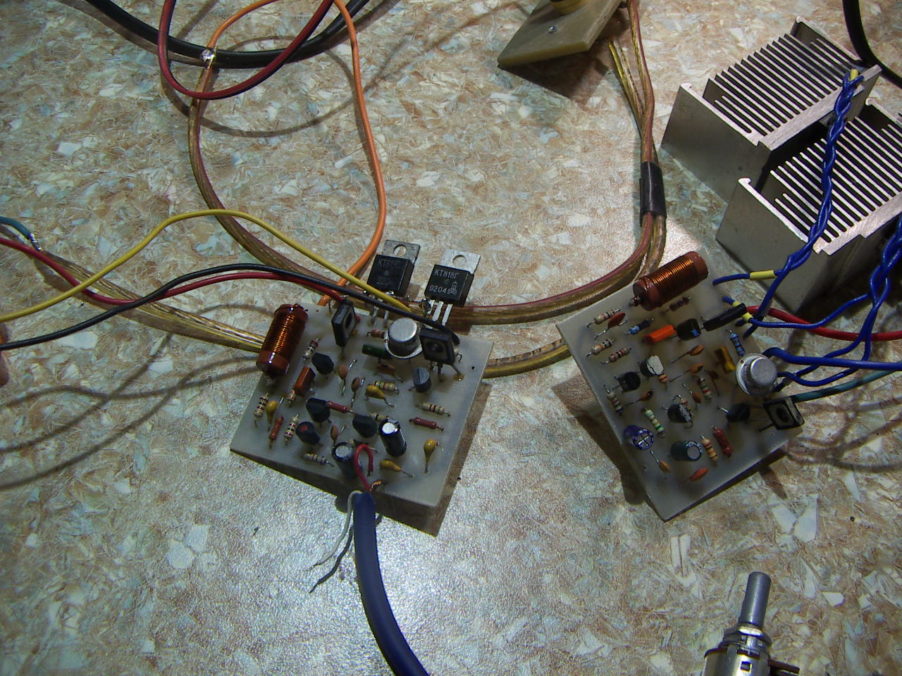

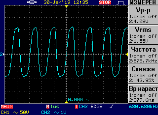

Попробовал BD-шки, затем впаял КТ-ки и что б было спокойней уменьшил провода.
Но он такой зараза загенерился сразу...... :(
А так включился хорошо....
Транзисторы нагреваются мгновенно(только выходные), пришлось в плечо питания поставить резистор 30 ом, дабы что то зафиксировать. Осцил показывает 680 кгц, а динамик(бросовый) гудит низкочастотным фоном. :?
PICT0678.JPG [ 345.15 КБ | Просмотров: 1732 ]
DS0021.BMP [ 17.4 КБ | Просмотров: 1732 ]
DS0020.BMP [ 19.27 КБ | Просмотров: 1732 ]
Непрочитанное сообщениеДобавлено: 30 янв 2019, 15:01
Даже конденсатор подпаяный к VT3 бк не помогает.. :x
