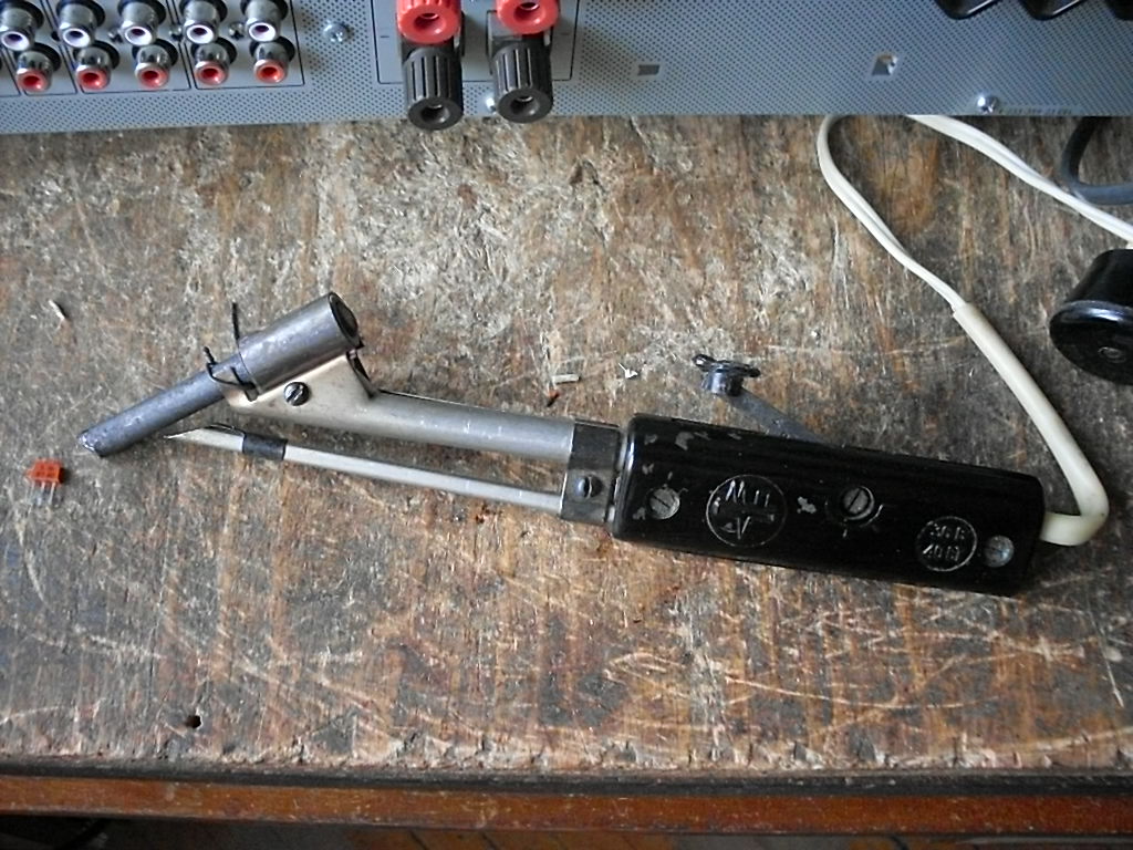

1. Что будем паять?
Есть конешно арлы, которые на коленке ваяют SMD... ненене, нахрен, нахрен, к тэрапэуту. А так - да, ЭПСН какойнть белгородский или общества слепых, на 25...40 Ватт с медным жалом 4...5 мм. И к нему в придачу - а) ЛАТР, б)
SDC15868.JPG [ 255.79 КБ | Просмотров: 1766 ]
без ЛАТРа можно не трепыхаццо.
Тиристорныый регулятор от совецкой настольной лампы не годится, помехи-с

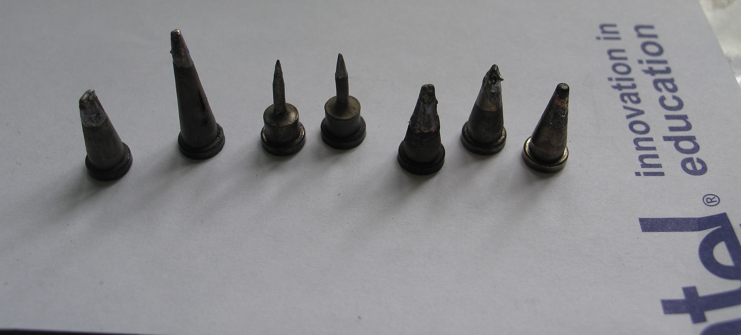

До середины нулевых использовал ПСН28-6 . Очень нравился. Всё легко заменяется, жало - 3 мм медная проволока. Потом достался Weller WS 80. Плюсы:
1. Жала , похоже, вечные - за 15 лет ни одно не сгорело.
2. Гибкий провод, что очень удобно.

Действительно присутствует такое понятие - есть паяльники веллер и есть все остальные. Но единственное правило - нельзя повреждать покрытие жала, иначе прогорит, как обычный медный. Думаю это относится ко всем, и у Ersa в частности
естественно. чистить об мокрую губку. а не как некоторые "особо одаренные" ножом или напльником.
у меня есть в работе жала ersa 8хх серии выпуска 2000 года. до сих пор в работе. выглядят как новые

.....есть в работе жала ersa 8хх серии выпуска 2000 года. до сих пор работе. выглядят как новые
аналогичное жало ( Ersa 231) попало под искру 220 и ему конец пришел довольно быстро, а другие из комплекта тоже как новые , и им уже более 30 лет
