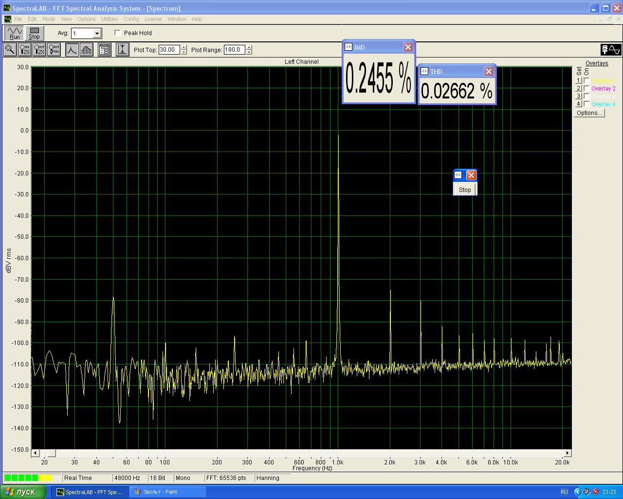

Вернул на вход конденсатор 700 пф. Поставил красненькую ВИМу. При подаче меандра 1 кгц на максимальном уровне появлялась генерация в 100 кгц. Теперь её нет. :)
Сделал весьма любопытное(для себя) наблюдение. Попробую описать. :D
Подаю на вход усилителя синусоиду 1000 гц. РГ убран на минимум.
Начинаю прибавлять громкость. При 0,5 вольтах на выходе усилителя к основному тон добавляется вторая и третья гармоники. При увеличении выходного сигнала до 5 вольт третья гармоника становится больше второй(примерно) на 10 дб. Довожу выходной сигнал до 11 вольт и третья гармоника резко снижается. При снижении уровня опять до 5 вольт гармоник практически просто нет.. :?
Если сразу убрать РГ опять до минимума, а затем вернуть до уровня 5 вольт на выходе гармоник опять нет.
Но если убрать РГ до минимума и подождать немного картина с гармониками опять повторяется. :?
Подключил амперметр, начал наблюдать с ним.
Ток без сигнала 0,4 ампера. Начинаю добавлять громкость до максимума. Ток потребления повышается вслед за увеличением громкости и доходит, пусть до 1 ампера.
Убавляю постепенно громкость. Ток потребления падает но не так резко. И при этом опять исчезают 2 и 3 гармоники.
Убавляю РГ до минимума, ток потребления становится 0,5 ампер, а затем медленно снижается(не менее минуты) до первоначального уровня. И вот в этот промежуток, пока ток не опустился ниже 0,5 ампер гармоники 2 и 3 на очень низком уровне.
Но стоит дождаться когда ток покоя при минимальном уровне РГ опустится до 0,4 А, картина с гармониками повторяется. Сначала они резко увеличиваются при увеличении входного сигнал , а затем практически исчезают при уменьшении сигнала. :?
Что это за эффект ? И как его можно использовать что бы побороть эти выскакивающие гармоники? Еще увеличить ток покоя даст эффект ?
Немого сумбурно, но как есть... :)

Пробуй увеличить ток покоя до 500 мА.

Ну с моим набором мощных резисторов получилось до 560 мА.

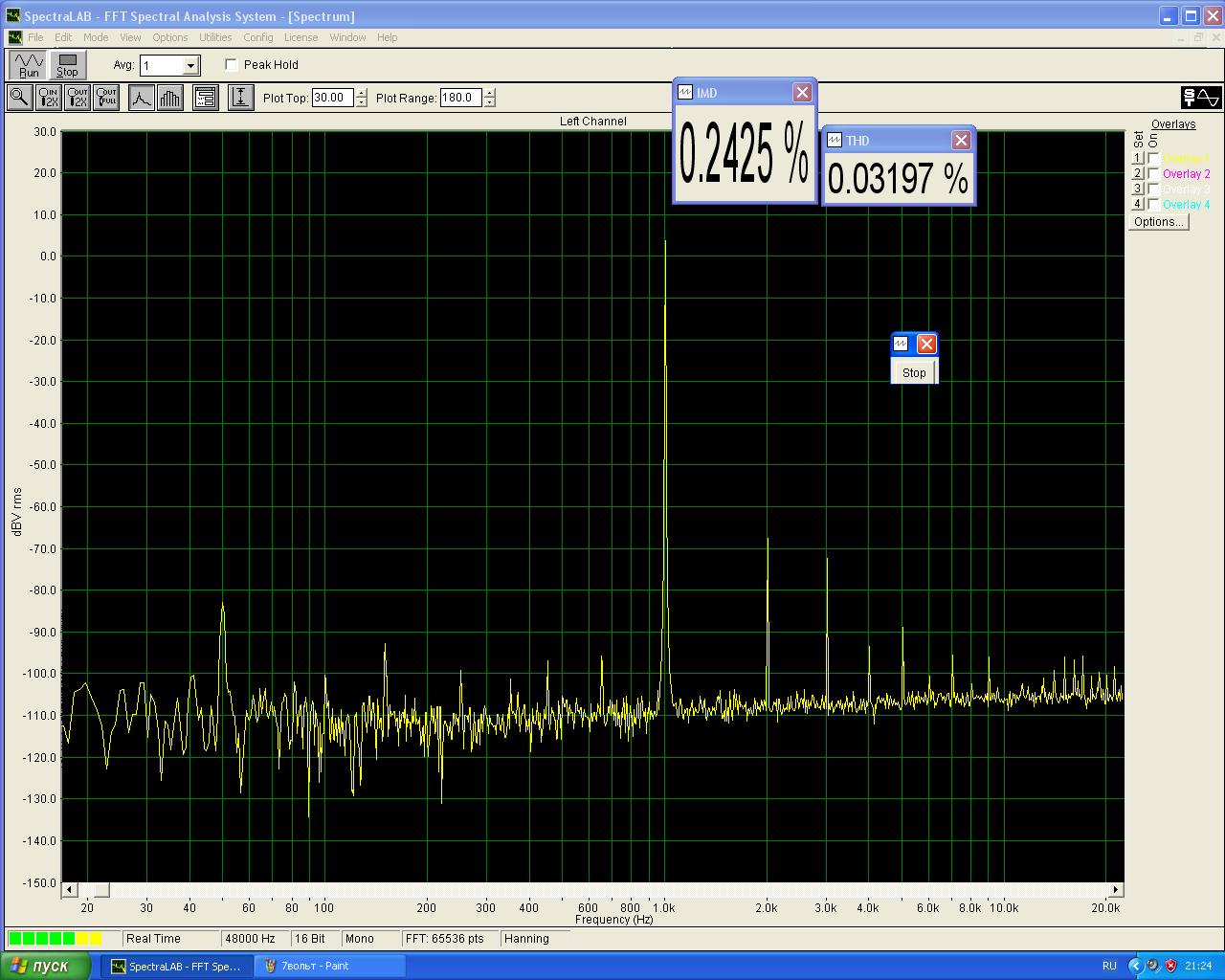

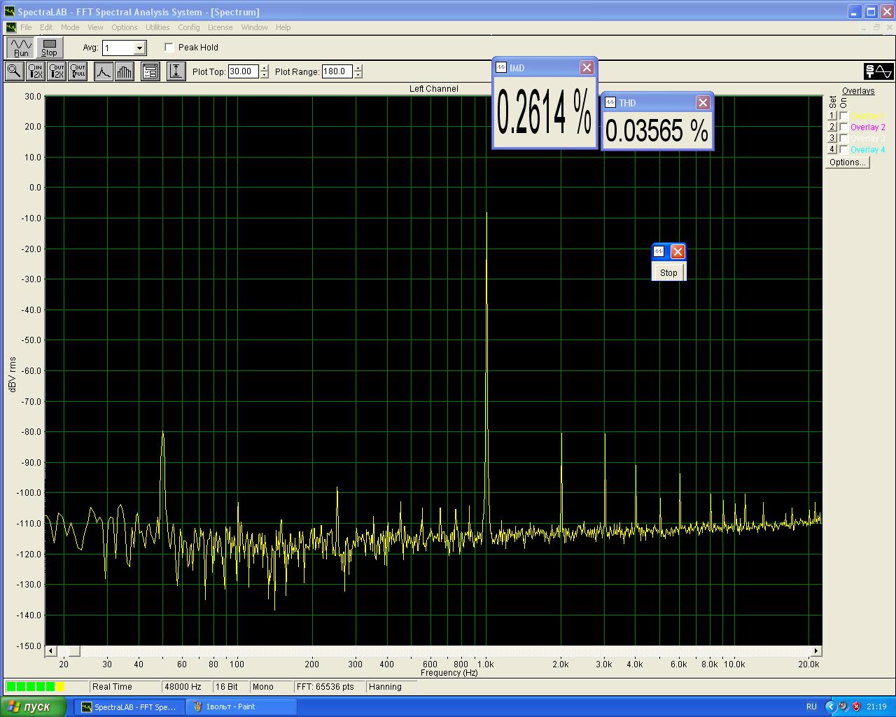

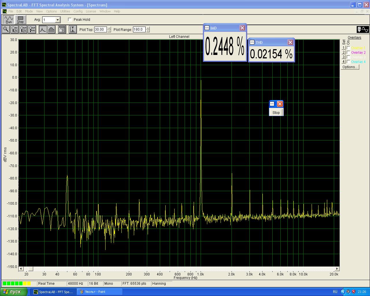

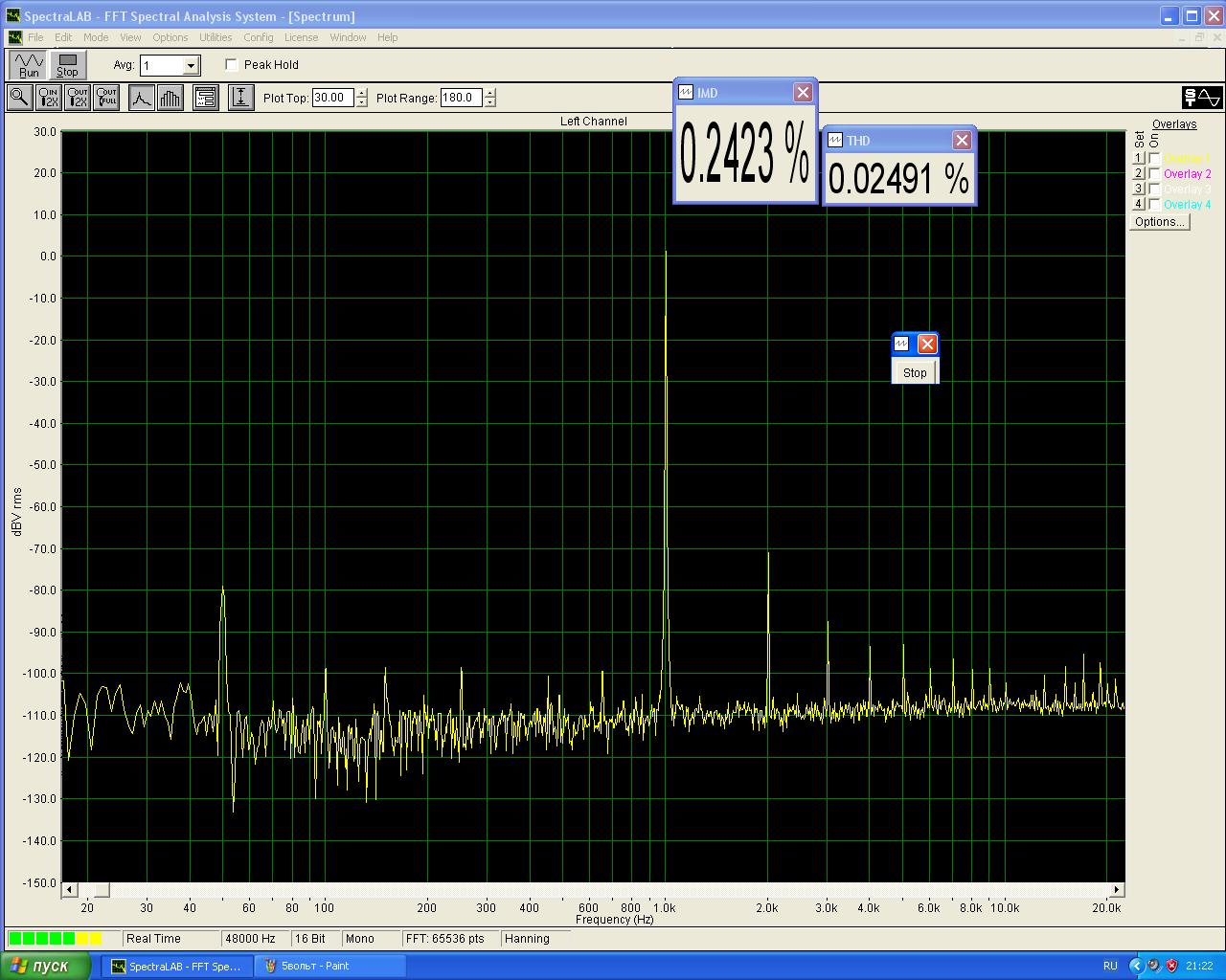

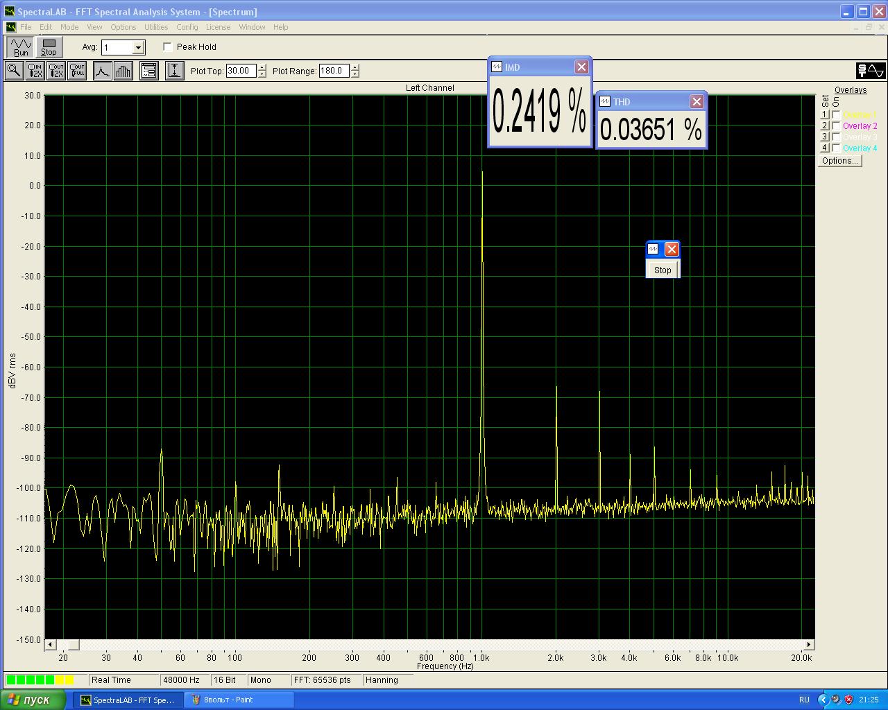

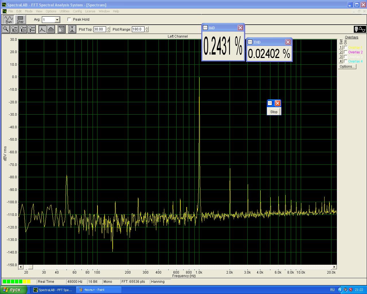

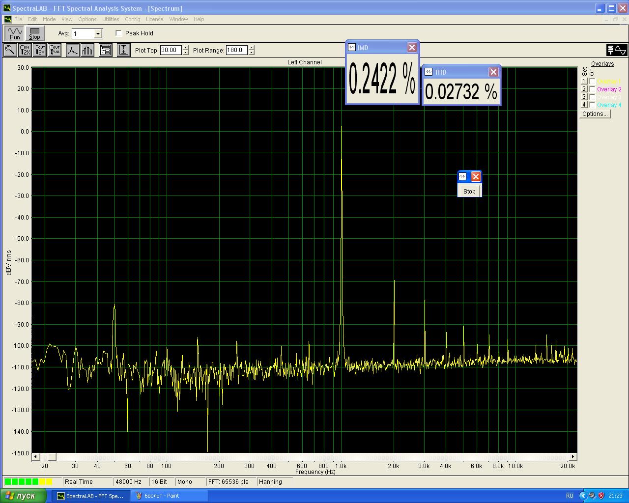

Эффект проявляется но немного меньше. Ну и немного картинок. :D
Увеличивал с 0,5 вольта(синус на АС уже достаточно громко звучит) на выходе усилителя и до 9 вольт.
Комментарий к файлу: 0,5 вольт
0,5вольт.JPG [ 201.21 КБ | Просмотров: 498 ]
Комментарий к файлу: 1 вольт
1вольт.JPG [ 196.78 КБ | Просмотров: 498 ]
Комментарий к файлу: 2 вольта
2вольт.JPG [ 198.57 КБ | Просмотров: 498 ]
Комментарий к файлу: 3 вольта
3вольт.JPG [ 199.32 КБ | Просмотров: 498 ]

А за тем убрал громкость снова до 4 вольт. Весьма заметная разница я скажу.
Ну и звуковая карта тоже гадит немного. :)
Комментарий к файлу: 4 вольта при уменьшении громкости
4вольт снова.JPG [ 198.22 КБ | Просмотров: 498 ]
звуковая карта.JPG [ 203.21 КБ | Просмотров: 498 ]

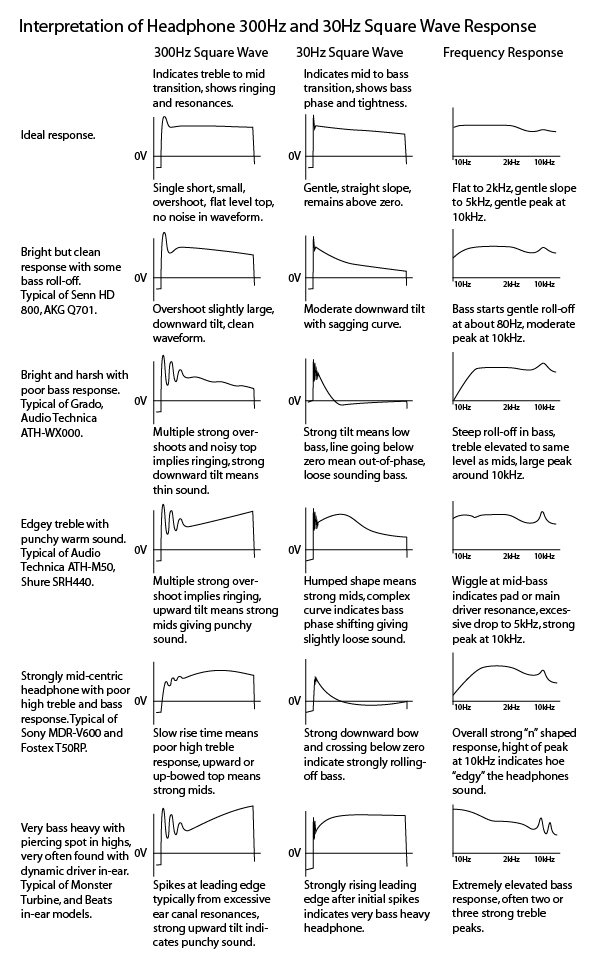

Нашел в нете. Сам еще немного не разобрался, но вдруг кому будет интересно.(да и с английским получше :D )
Science_InterpretingSquareWaves_Illustration_InterpretingSquareWaves_0.jpg [ 860.11 КБ | Просмотров: 471 ]

алек-сей писал(а):
Нашел в нете
Первоисточник. Кто подскажет какой частоты меандр на последних двух картинках?
Да кто ж их знает. Там же никакой привязки нет. Обычно проверяют на 1 кГц, 5 кГц, 10 кГц и 20 кГц.

Разобрался... :D
Запутаешься здесь. Напряжение от пика до пика, амплитудное, действующее. :lol:

Судя по всему это влияние делителя из двух резисторов, через которые подключал выход усилителя к звуковой карте.
Сие суждение сделал из следующего. :D
Отключил пред(совсем все отпаял) и подключил выход повторителя ко входу звуковой карты.
Четные гармоники пропали, остались нечетные. Включаю через делитель, добавляются четные и непонятная свистопляска гармоник.
В ту же коробочку впаиваем RCA маму на центральный электрод к ней впаиваем другой конец нашего конденсатора. Подсоединяем со стороны RCA мамы звук карту и щуп готов.
Я правильно понял, что эта коробочка подключается между щупом осциллографа и звуковой картой? :oops:

Да.. а вообще лучше использовать балансный вход или выход зв карты если есть , в этом плане Juli@ рулит.

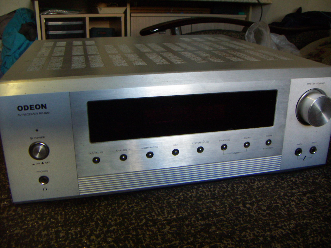

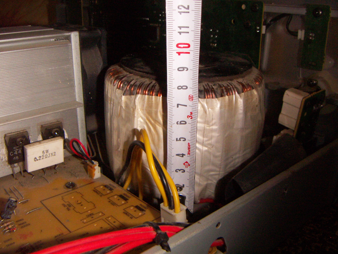

По случаю прикупил корпусок 8-) .
Что понравилось: вместительный, морда люминь, кнопка включения классика, остальное на лицевой панели
все строго и просто. Но...огромный писец. :D 430х430х170. Жирновато будет для моей конструкции. :lol:
PICT0131.JPG [ 273.02 КБ | Просмотров: 356 ]

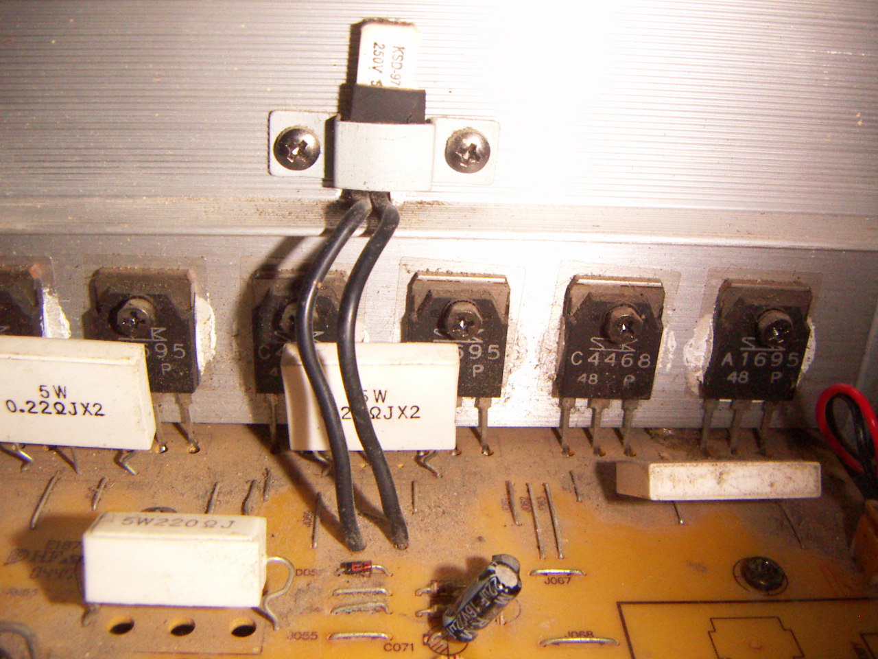

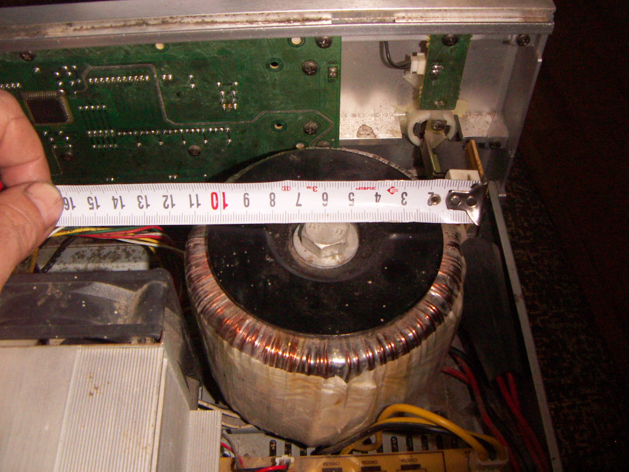

Что поимел внутри: огромный тор с множеством различных обмоток, радиатор с пятью парами транзисторов(оригинальные или нет :? )
сделан в виде квадратного профиля с тремя ребрами внутри и обдувом вентилятором.
PICT0136.JPG [ 309.71 КБ | Просмотров: 356 ]
PICT0135.JPG [ 298.77 КБ | Просмотров: 356 ]
PICT0134.JPG [ 323.54 КБ | Просмотров: 356 ]

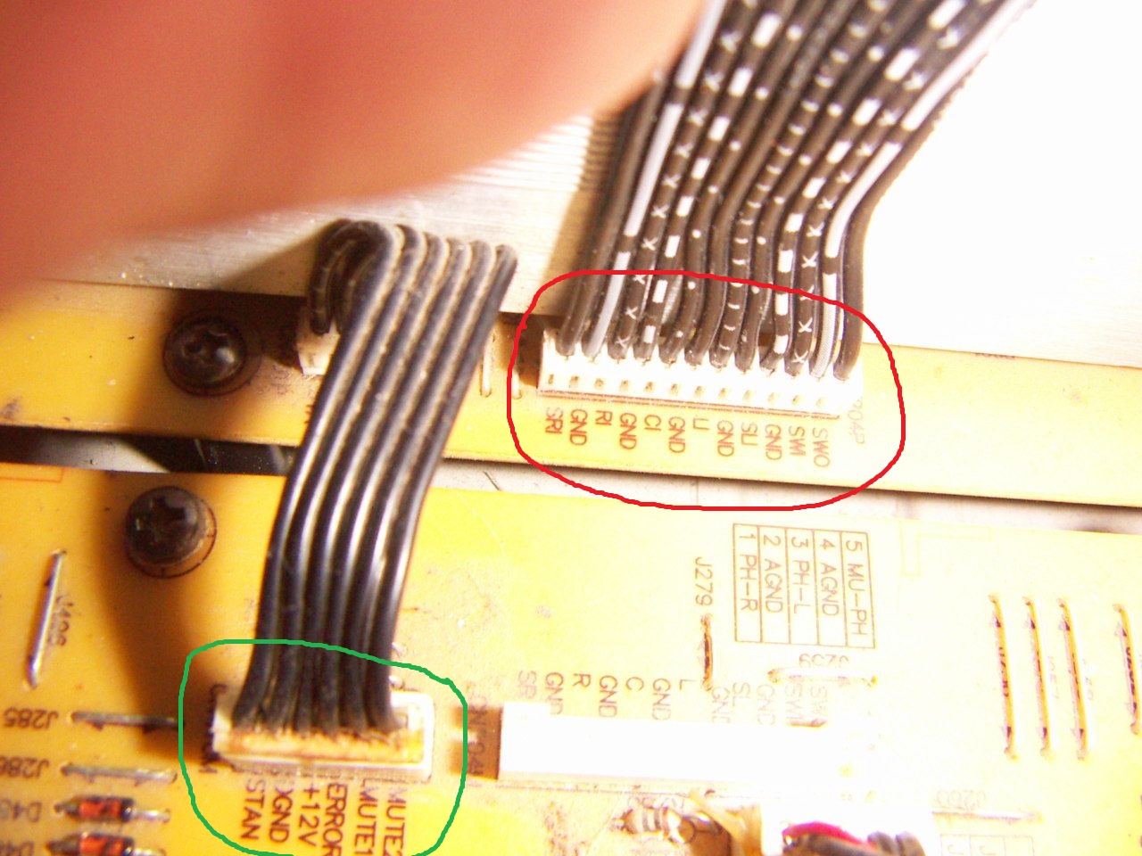

Схема коммутации входов оказалась полурабочей, как и плата цифровой обработки звука.
Но мощник похоже живой. Подключил к отключенному разъему(обведен красным) через делитель источник сигнала по очереди все 5 каналов..поют.Фонят, но поют. :D
И вопрос: рядом подключен разъем(обведен зелёным), что будет при отключении его.
Часть надписей типа mute, stend понятны, что при определённых напряжениях изменится режим работы мощника.
Но вот error :? и дополнительное питание в 12 вольт смущает. Схемы разумеется нет. Хочется послушать, что напаяли китайцы? на этих транзисторах(на сколько они хорошие?). :oops:
Кто нибудь может что то подсказать.
P.S. Забавно..вентилятор на радиаторе включается только при подаче сигнала. :shock:

алек-сей писал(а):
огромный тор
По размерам тора можно определить его мощность(примерно-ориентировочно)? На корпусе рессивера указана потребляемая мощность 480 ватт. Есть соответствие? :oops:
 Заголовок сообщения: Параллельный на 2SC5200+2SA1943
Непрочитанное сообщениеДобавлено: 10 июл 2016, 19:22
Сообщений: 3222
алек-сей
Смело дели на 2 или полтора.
Непрочитанное сообщениеДобавлено: 10 июл 2016, 19:23
Сообщений: 803
Его благодарили: 167
на мой взгляд,приобретение очень удачное. Тор около 300 вт(на веге есть метода) транзисторы 140в,10а, 20мнц, точно не подделка.Корпус великолепен именно размерами, можно воткнуть любой индикатор, есть ст.бай. Посмотреть питающее и можно судить о вых. мощности.Но усилок ,наверное простенький. Люблю возиться с подобными вещами...
Непрочитанное сообщениеДобавлено: 10 июл 2016, 19:25
Сообщений: 3707
Его благодарили: 516
Тоже неплохо. :D
Непрочитанное сообщениеДобавлено: 10 июл 2016, 19:29
Сообщений: 3707
Переменки на мощник уходит 31-0-31 вольт.Значит постоянки примерно будет порядка -+45вольт.
По описанию в интернете выходная мощность 5х80 ватт.
