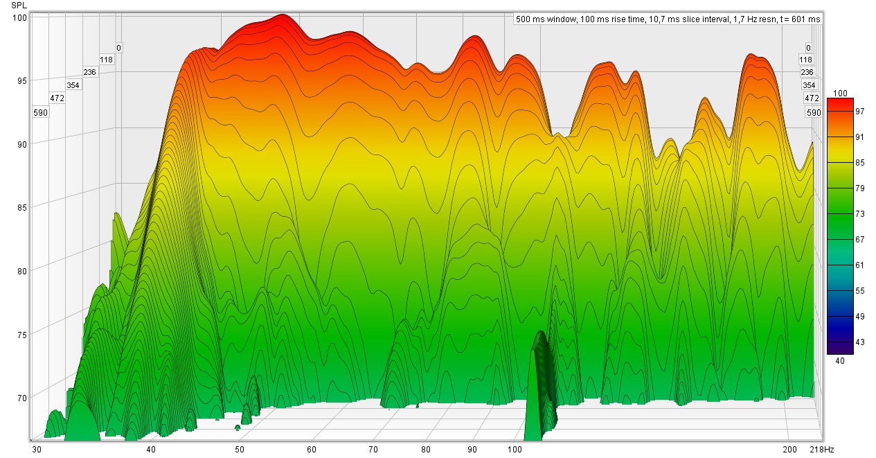

Всем привет. Вот давно где не был... :D

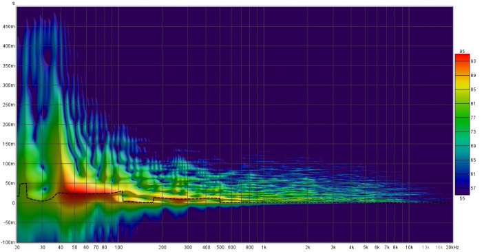

Докопался я сегодня до своего старого рессивер HTR-6030, который давно трудится в качестве усилителя для двух сабов.
Конденсаторы в питании на 5 каналов стоит две штуки по 8200 мКф на канал. Всегда считал, что мало. Сегодня измерил, емкость упала до 7200 мКф.
Это лет за 10...
Выдрать их не удалось, поэтому(немного извернувшишь :D ) впаял прям в ноги микросхемы по 11000 мКф. Точнее сначала впаял 1000 мКф,
а потом понравилось как зазвучали НЧ и добавил еще по 10000 мКф.

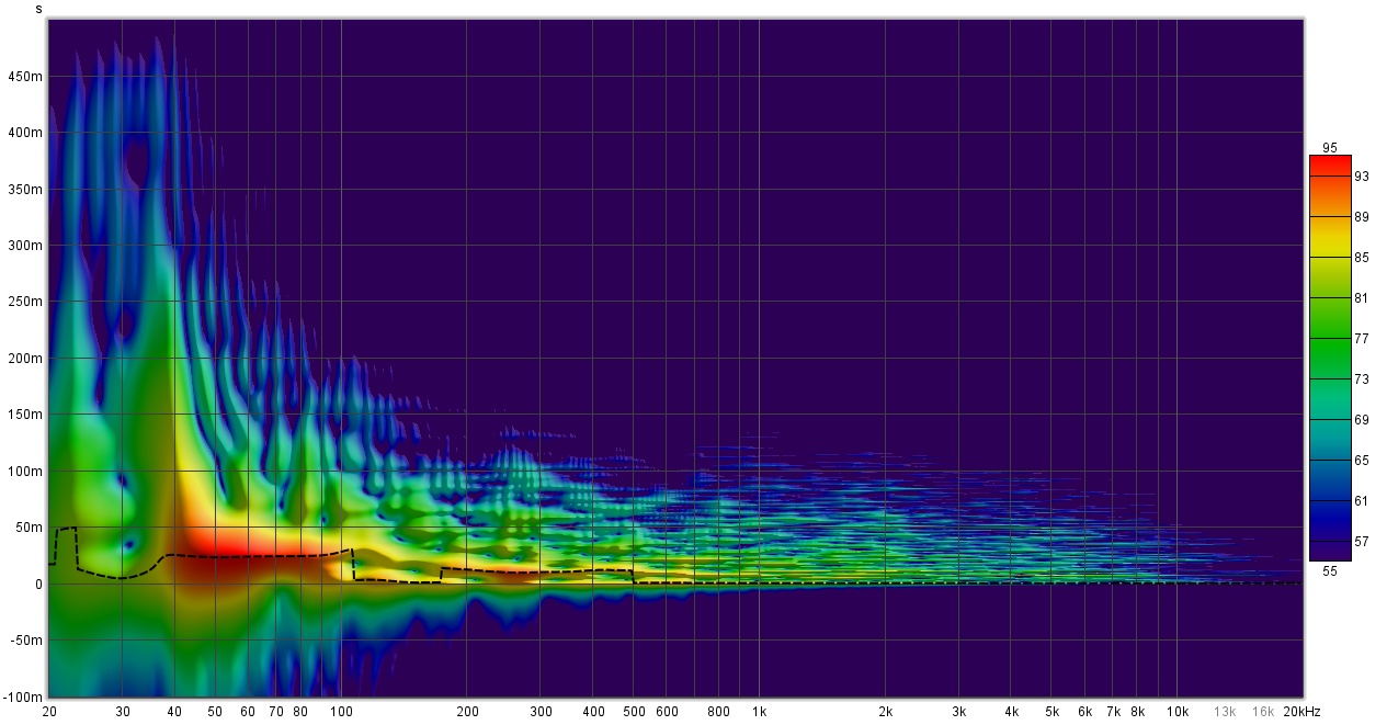

На форумах постоянно спорят надо-ненадо. Поэтому перед впайкой кондесаторов сделал замеры микрофоном в точке прослушивания.
Вот это до впайки... Спектрограмма и длинный хвост на 37 Гц.
без дополнительных конденсаторов в рессивере.jpg [ 198.17 КБ | Просмотров: 1295 ]

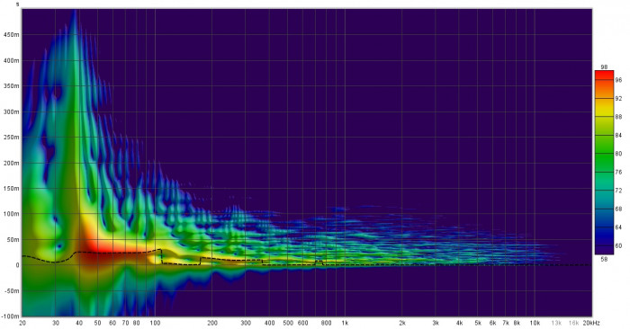

А вот это с дополнительными конденсаторами.
с дополнительными конденсаторами в рессивере+11000 мКф на канал.jpg [ 205.05 КБ | Просмотров: 1295 ]

На мой взгляд разница ощутимая.
Может и есть смысл в разумном увеличении емкости конденсаторов. Особенно если усилитель работает как у меня от 20 до 100 Гц.
Графики выложил только эти. АЧХ и прочее неизменно.

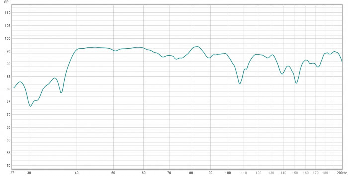

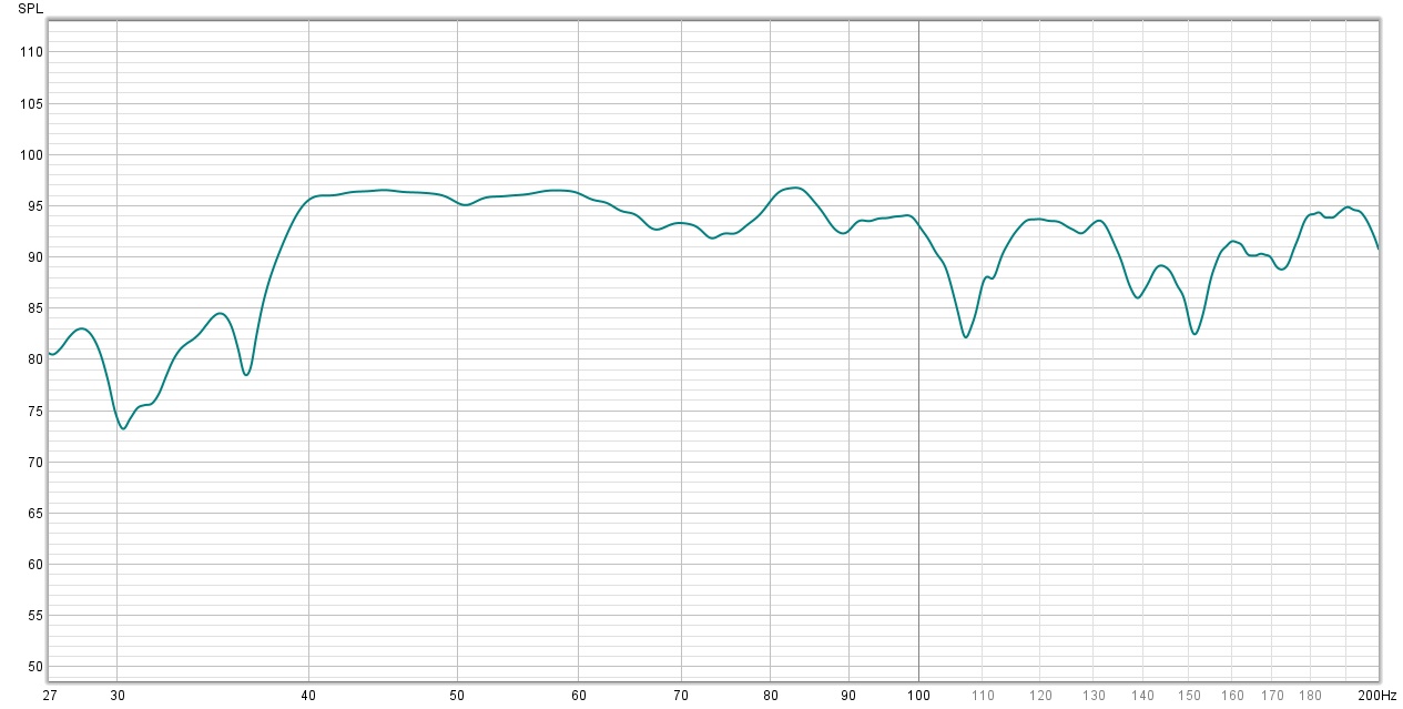

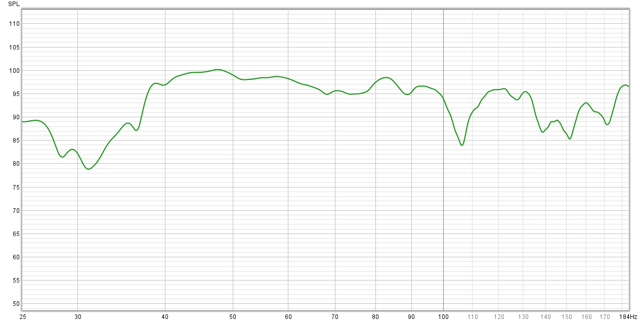

Совсем чуть-чуть...

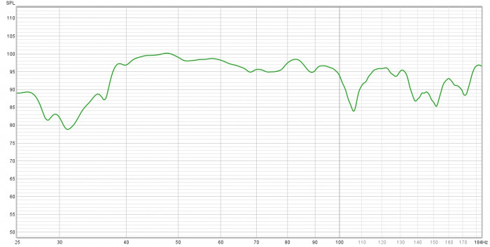

1. До
2. С дополнительными конденсаторами.
АЧХ на нч до перепайки.jpg [ 211.17 КБ | Просмотров: 1291 ]
АЧХ на нч с доп конденсаторами.jpg [ 212.12 КБ | Просмотров: 1291 ]

Если микрофон, акустика и сам измеряющий не стояли строго в одних и тех же точках в случае 1 и случае 2 - увы, мы просто видим, что они стояли в разных точках и не более. Ну и приветы от помещщенеея, само собой.
А вон то повыше так и вообще боюсь, что такое зелёненькое слева.
Кроме того, если не слушать специальную ынцаынцабумцэцу, например, для обдолбаных дебилов... в общем, в общегражданских фонограммах ниже примерно сорока Герц только грязь, технический брак и прочие помехи. Поэтому все эти разговоры про триццать гегц... дваццать гегц... они скорее кагбе о степени знакомства с предметом, нежели об чём-то ещё.
Очюха вообще в таких случаях вещь совершенно ничего не показывающщяяя. Ни об чём не говорящщяяя. Сдаётца мне, в таких случаях надо смотреть импульсную характеристику.
Стараюсь находится всегда в одном месте. Да и с другого места сложно мышью клацать..
Соглашусь. АЧХ практически неизменна, мне она ни чего не сказала. :D
На водопаде "хвост" сильно стал короче. На все предыдущих измерениях такого не было.

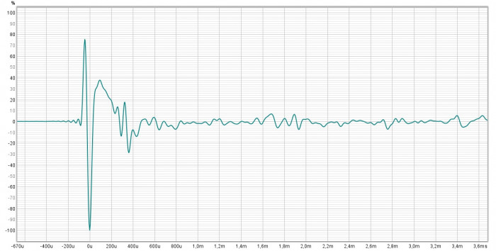

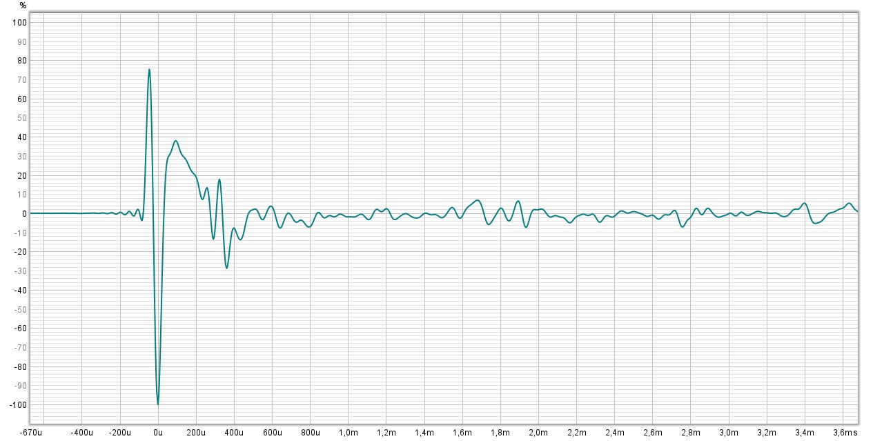

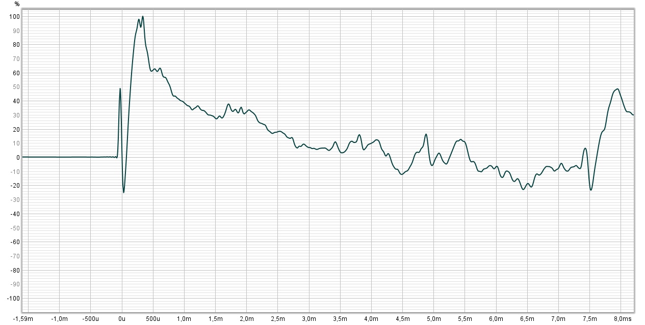

Такую?
Сигнал шел с двух АС+ два саба. Конечно с выставлением микрофона пришлось повозиться.
и2.jpg [ 240.74 КБ | Просмотров: 1266 ]
и1.jpg [ 244.57 КБ | Просмотров: 1266 ]

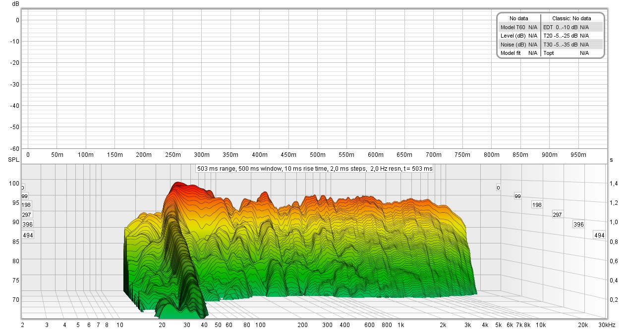

Было так.
В принципе и на ачх этого горбика не стало. Может от лучшего контроля динамика за счет конденсаторов, а может все это х.з..... :)
Но звучать стало чище.
водопад.jpg [ 299.46 КБ | Просмотров: 1263 ]
 Заголовок сообщения: Питание
Непрочитанное сообщениеДобавлено: 11 дек 2022, 11:21

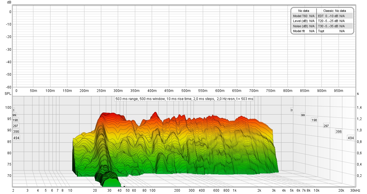

Так виднее наверное. До..
До переделки.jpg [ 314.91 КБ | Просмотров: 1262 ]
Непрочитанное сообщениеДобавлено: 11 дек 2022, 11:23
После переделки.
После переделки.jpg [ 312.04 КБ | Просмотров: 1262 ]
