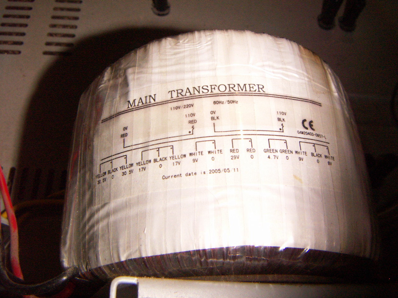

алек-сей писал(а):
На корпусе рессивера указана потребляемая мощность 480 ватт. Есть соответствие?
Вот тут потребляемая мощность 200 ватт. Трансы диаметром такие же, по высоте чуть ниже (примерно на сантиметр) и их пара. Мощность усиления 2х45 (8ом) или 2х90 (4ом). Так что врут китайцы

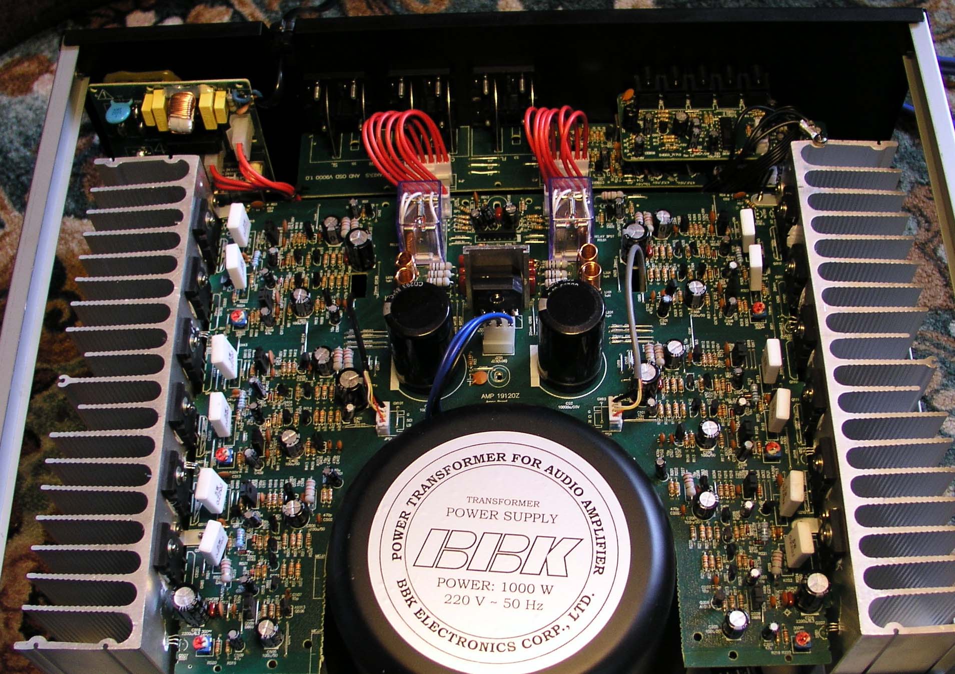

Что касается вопроса переделки китайских AV усилителей, то самый, пожалуй, прикольный это BBK AV220. Лет пять назад притаскивал его для переделки. Переделывал примерно так, как описано тут: http://forum.ixbt.com/topic.cgi?id=61:25 . Есть и на Веге тема. После переделки зазвучал очень прилично.

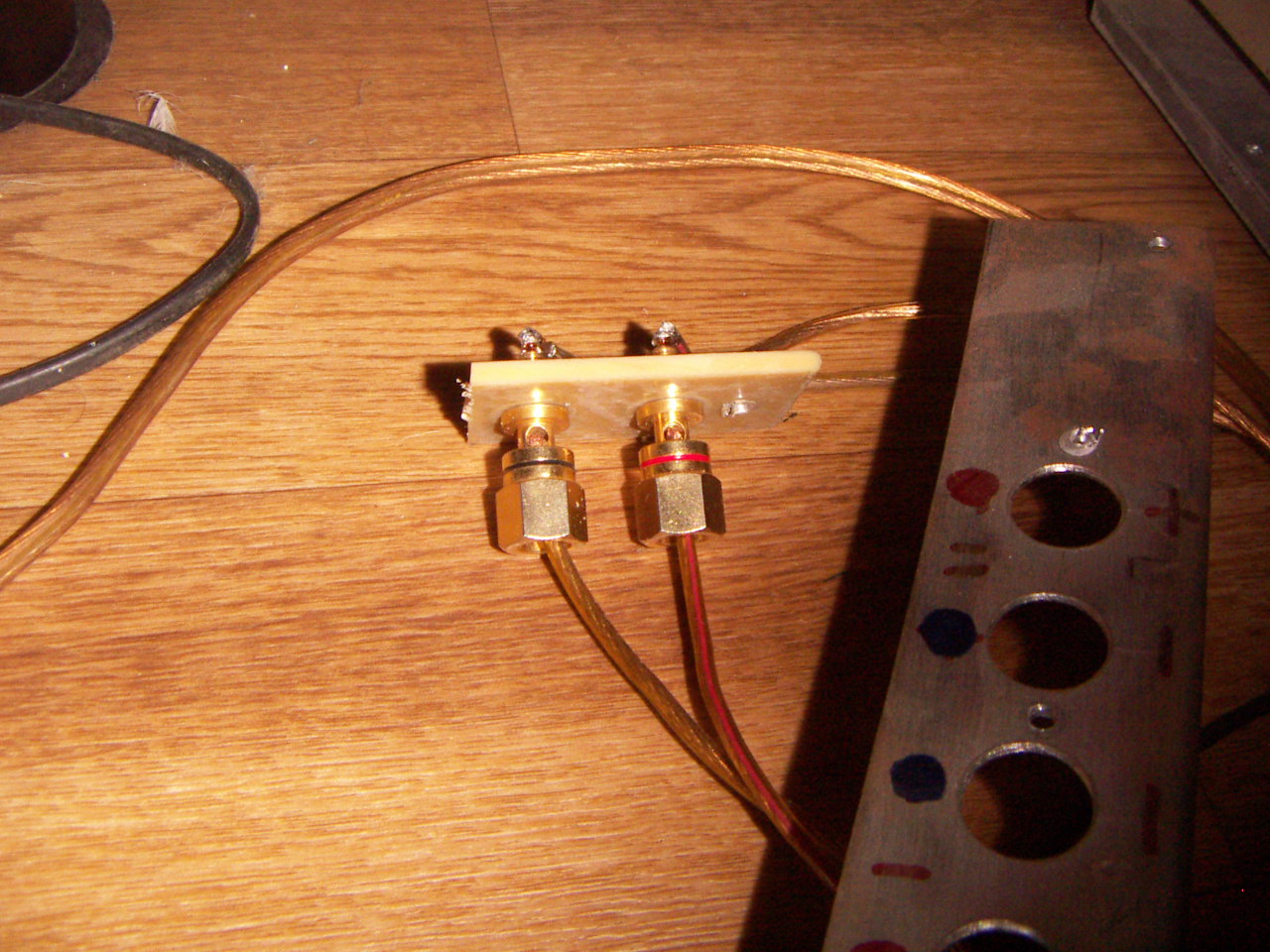

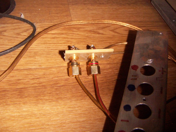

Радиолюбитель
Lamar
Спасибо за ответы.
Вопрос собственно возник вот почему.
алек-сей писал(а):
Второй канал ...день перегревается ,день работает. :lol:
Пля... наконец то Цобель догадался поставить ))))
Длинные провода и прочая неправильность сильно сказывается на работе SC5200 ? :)
Еще раз почистил платы повторителя от ЛТИ-шки.
Перепаял Цобеля прямиком на плату повторителя. А то получалось от платы повторителя до выходных разъемов провода были не менее 15 см. Снял выходные разъемы с металлической планки(которая посредством корпуса была подключена к общему проводу земли. И..может случайность, но третий день все прекрасно работает.
Не греется, при выключении ни какого звона нет. Правда пока пред не подключал и так хватает. :)
Есть в этом доля истины ? На веге однозначного ответа тоже не нашел(про подключение Цобеля).
У кого на плате, у кого на разъемах, есть вообще на отдельной плате. :)
