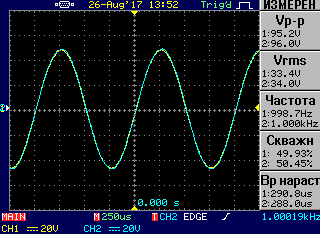

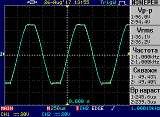

3 амплитуду выходного сигнала - максимальную неискаженную
Во вложении
Если память не изменяет, усилитель нагружал на 6 омный резистор. Меандр 20 Гц держит до ухода усилителя в защиту. Сколько вольт не помню, но больше чем на картинке. Да долго мучить не хотелось..
Комментарий к файлу: Клипп
DS0011.BMP [ 17.11 КБ | Просмотров: 1035 ]
Комментарий к файлу: Максимум
DS0010.BMP [ 17.06 КБ | Просмотров: 1035 ]
