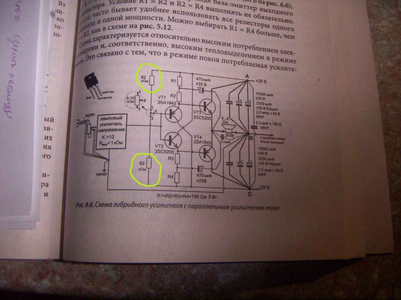

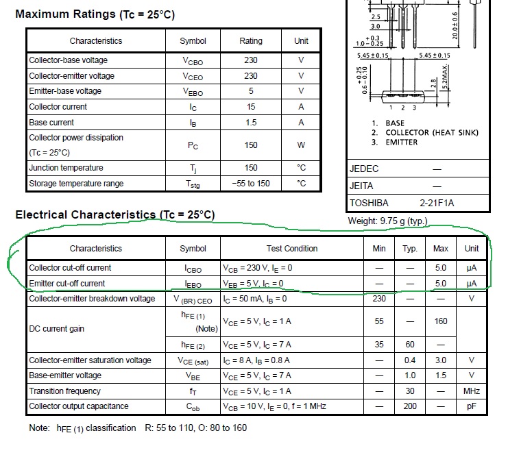

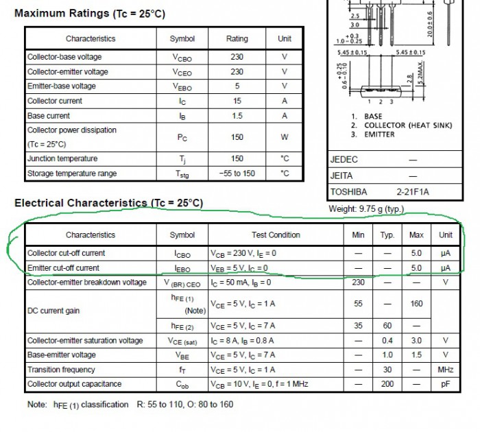

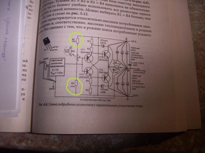

Тогда еще вопрос можно ? Нужно ли увеличивать выделенные резисторы при увеличении питания, допустим с +-25 до +-42 вольт.
То что они образуют делитель для выставления нуля это понятно, но ток протекающий через них увеличивается при увеличении напряжения питания. Как это сказывается на работе первых двух транзисторов?
Как связаны эти параметры транзистора?
В канале который сгорел, резисторы стояли по 47 кОм, в выжившем 90 кОм.
До повышения питания до +-42 вольт проблем с выжившем каналом не было.
схема полная3.jpg [ 166.37 КБ | Просмотров: 1320 ]
схема полная2.jpg [ 335.14 КБ | Просмотров: 1320 ]

5мкА это ток меньше которого транзистор закроется, если правильно перевёл. :oops:
 Заголовок сообщения: Параллельный на 2SC5200+2SA1943
Непрочитанное сообщениеДобавлено: 12 янв 2017, 22:14
Сообщений: 3707
Его благодарили: 516
Ура !!!!! Разобрался. :chitay: :D
Ну почему про лампы проще пишут? :D

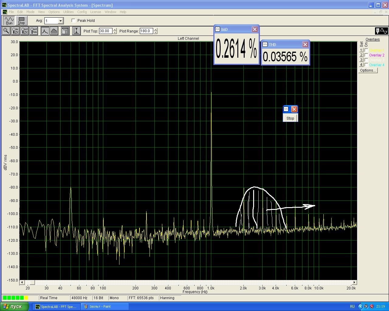

Pracktic писал(а):
В эмитер, разумеется, в базы вообще не пробовал.
Ради пробы в эмиторы по по 0,49 ом и снял спектр. Хорошая такая гребенка получается. И сдвигается вправо при
увеличении выходной мощности.
2вольт+эмиторные резисторы.jpg [ 318.48 КБ | Просмотров: 1294 ]

Pracktic писал(а):
Несколько раз тоже пытался сделать параллельный повторитель на 5200/1943, даже при точном подборе пар транзисторов , каскад ведет себя нестабильно, неоднократно без причины вылетают пары из-за быстрого разогрева, хотя перед этим работают нормально
Специально повторяю, если нет 100% уверенности в доброкачественности полупроводников (типа официальная поставка от авторизованного дилера с договором) - необходим контроль на ПНХТ. Даже импорт сюда часто сбагривают не только поддельный, но и бракованный. Лично видел партию 2SA1943|2SC5200, практически поголовно страдавшую интересным дефектом - "мягким" пробоем К-Б перехода выше 35-40В. По емкостям и внешнему виду корпуса и кристалла ничем не отличались от заведомо исправных родных Toshiba. Любительский усилитель на них при питании +/-32...35 и небольших выходных напряжениях работал, а при увеличении сигнала - практически мгновенно выгорал из-за сквозного тока, как только ток пробоя через коллекторно-базовый переход превышал ток покоя предоконечного каскада.. Тестером это не мерилось, только ПНХТ.
Как то так. Может кому интересно будет. ;)

Сообщений: 3222
алек-сей,
Гы гы ..
Чем бОльшие эмиттерные резисторы стоят в комплементарном АВ повторителе, тем сильнее запирается каждое плечо.
Тут все одно местная ООС делает свое дело )))
В результате накопления запирающего заряда открывание транзистора сопровождается резким ростом искажений (называемых искажениями II рода; искажения I рода - это ступенька).
Одна из мер снижения искажений II рода - уменьшение межбазового резистора у транзисторов выходного каскада.
Другая - большая емкость параллельно этому резистору. Обе меры способствуют быстрому рассасыванию заряда.
Третья - уменьшение эмиттерных резисторов.
Простое увеличение тока покоя мало снижает искажения II рода, но значительно снижает искажения I рода.
Напомню, что эти эффекты имеют место именно в режиме АВ.
Полевые транзисторы искажений II рода не имеют. Поэтому они более пригодны для реализации безосных повторителей в режиме АВ.

Ну прощупать надо же, что да как. 0,49 ом это много ? :?

алек-сей, Вообще выбор эмитерных резисторов в комплементарном АВ повторителе есть суть компромисс.
В пром конструкциях не заморачиваются и ставят от 0.22 -0.49 Ома типично 0.33 Ома из за того что тр не когда не подбираются ибо нах не кому не сдалось а для дальнейшей эксплуатации и ремонта не будет гемора с подбором тр ВК кроме того все спишет глубокая ОООС :D она все уровняет.
В своей конструкциях можно ставить минимального номинала но подбирать тр . Кроме того с них с этих резисторов снимают а вернее делают токовую зашиту от "пыха" то есть как датчики тока их все же оставляют .
