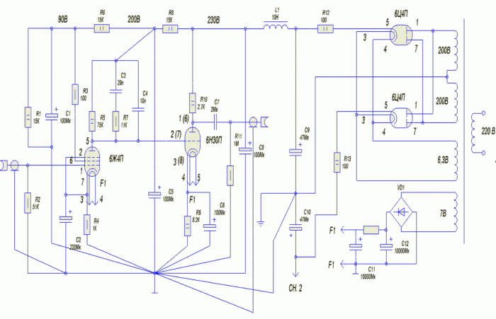

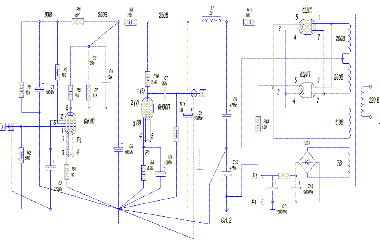

Леха,вот все ответы на твои вопросы...Этот кор просто вышак... :cool:
1COR.GIF [ 66.17 КБ | Просмотров: 1227 ]
Путь важнее цели...
Не понимаю я этих иносказаний, извините. Мне бы получить конкретные ответы на конкретные вопросы по отладке уже готового и работающего устройства.
 Заголовок сообщения: Победить фон
Непрочитанное сообщениеДобавлено: 30 янв 2020, 09:11
Сообщений: 3707
Его благодарили: 516
Я так думаю Сергей хотел показать:
1. Как организован накал с двумя обмотками на трансформаторе 6,3+6,3 вольта(как у тебя).
2. Разводка земли и точку соединения с корпусом.
3. Как "подтянуть" накал к анодному(или как там его.... :oops: ) R7, R12, C12. Для верхнего канала по схеме.
Может я не прав... :oops:

afanasy писал(а):
Осталось только выяснить, что значит "поднять накал над землёй"
Берется с делителя анодного напряжения вольт 30-40-50 и подается на накал. И как то, что-то там работает.... :lol:
В той схеме которую Выложил Сергей
в точке соединения
алек-сей писал(а):
R7, R12
я насчитал 38 вольт по отношению к "земле". :)
просто вышак
Ага. А C24 и C28 сразу дают понять всё и сразу. А ужъ C19, C20, C29 и C30... А C4 и C5 до чего прекрастны... А номинал C6, C11, C16, C10, C23, C1 и C25...

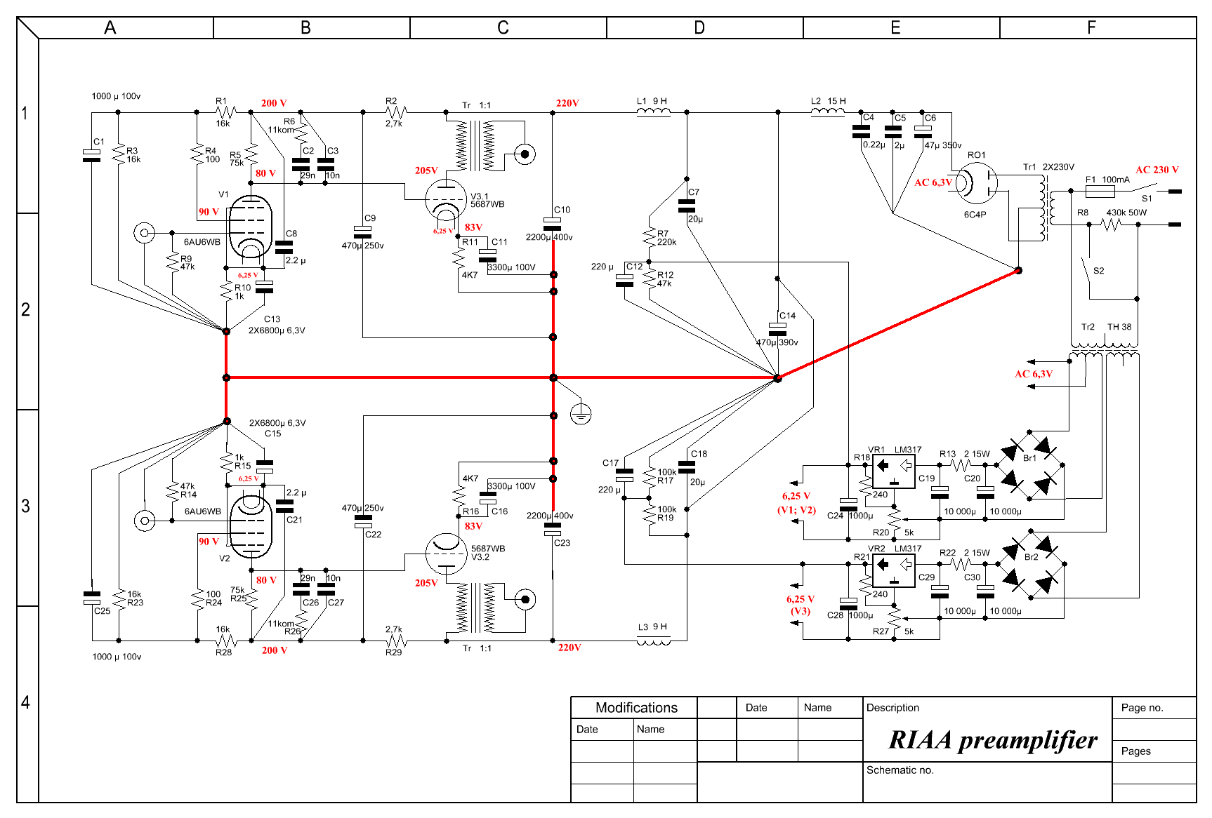

Ну да,согласен,парень слегонца перебрал с номиналоми в плюс...

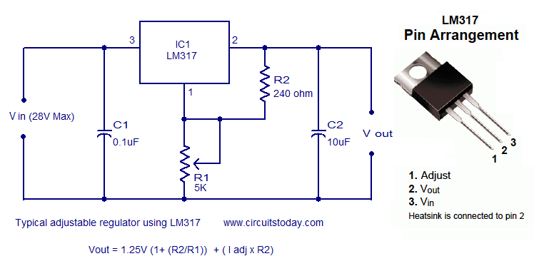

Вот проверенная 100 % схема...

...только в первый каскад 6Ж32П как легче находимую. Правда, придётся выбирать, они не все годного качества. А во второй не вот это вот, а 6Н1П и на второй половине катодный повторитель :-)
Хороший корректор можно сделать почти из чего попало. Только надо знать - как...
