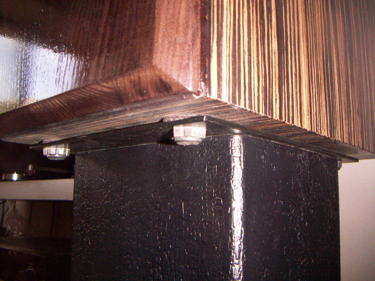

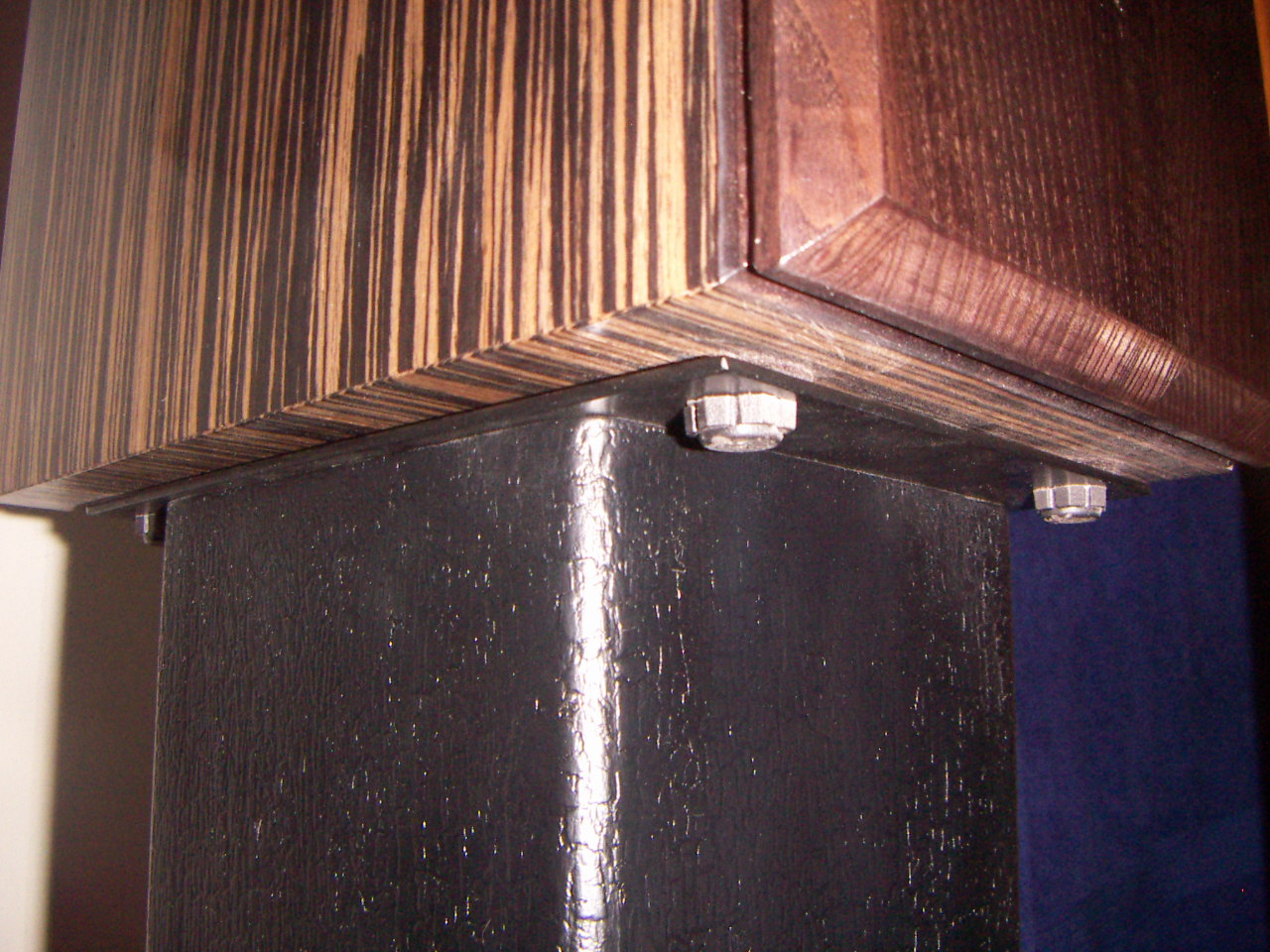

Думал, думал, сделал так. В низу АС просверлил 4 отверстия на 8мм, забил туды муфты для
регулируемых мебельных опор. В площадке стойки просверлил просверлил ответные отверстия.
Наклеил на площадку фетровые кружочки из "Леруа" и через все это прикрепил АС к стойке
непосредственно мебельной ножкой. Стоит чудесно. Можно ножку выкрутить и вкрутить шипы(по вкусу).
Стоит мертво. Если дети и снесут, то все вместе(надеюсь до этого не дойдет). Весу получилось не менее 30 кг. :)
Хмм... Как по мне,крепить АС к стойкам, решение весьма спорное. :?

Гесер писал(а):
спорное.
И спорить можно долго и упорно. Не будем. :)

алек-сей писал(а):
Не будем.
Хотя... :D Если посмотреть на эту связку, как высокую акустическую систему ?
 Заголовок сообщения: Табуретки и развязка
Непрочитанное сообщениеДобавлено: 30 июл 2013, 00:25
Не, ну почему? Главное
Ну хотя бы с точки зрения устойчивости.
Опять же подложенные войлочные шайбы не дадут должной развязки.
Я бы сделал основания на стойках и поставил бы АС сверху на обычных ножках или шипах .
Пробовал. Если задеть, может с лёгкостью упасть. Ставил на те же мебельные ножки.
Непрочитанное сообщениеДобавлено: 30 июл 2013, 01:12
По всей вероятности АС легко сдвигается с основания,проще говоря скользит. Тогда да может грохнуться.
Двухсторонний скотч решает все проблемы. 8-) Выдерживает прыжок кошака . Проверено.
Надо крепить, чтобы была единая конструкция и резонансы кабинетов поглощались стойкой. Только фетр положить не кружочками, а целиком под основание колонки.
А через кто будет передаваться стойке вибрация кабинетов в таком разе? Через четыре крепёжных винта?

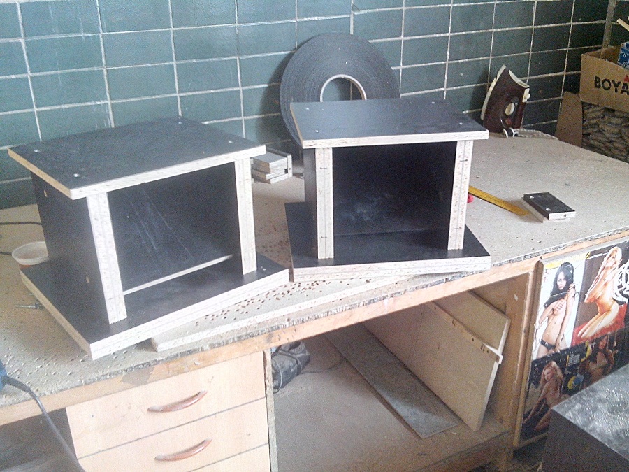

А я себе такие на время сделал :D

Андрей, коренастенькие такие.... ;) А верстачок то по нашенски обклеен....винтаж! 8-)
Непрочитанное сообщениеДобавлено: 30 июл 2013, 20:07
Сева,весь цех по нашенски обклеен :lol:

dimo61 писал(а):
а стойки то засыпал песком ?
:oops:
Непрочитанное сообщениеДобавлено: 31 июл 2013, 05:34
Не засыпаны (пока).
