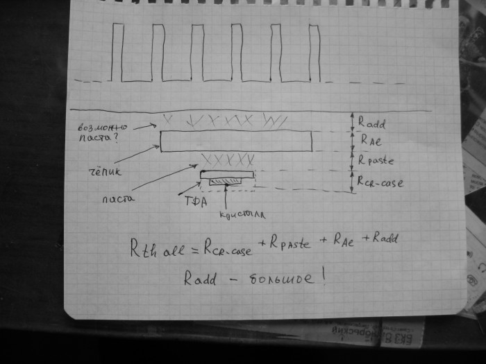

Активным элементом является чип, а не радиатор, поэтому важна температура кристалла . И для данного построения (всё в одном ) важно как можно лучше отвести тепло от микросхемы. Поэтому –то и был отмечен факт наличия прокладок, увеличивающих тепловое сопротивление. (Что почему-то вызвало бурю негодования Олега. )А суть любого сопротивления будь оно электрическим, тепловым и тд , в разносе потенциалов.
 Заголовок сообщения: Хатачи сегодняшнего дня! (TDA7293)
Непрочитанное сообщениеДобавлено: 25 июл 2013, 18:14

Два Товарища, а диэлектрическая прокладка , я смотрю, вроде как между мелкосхемой и
тем, что ты назвал

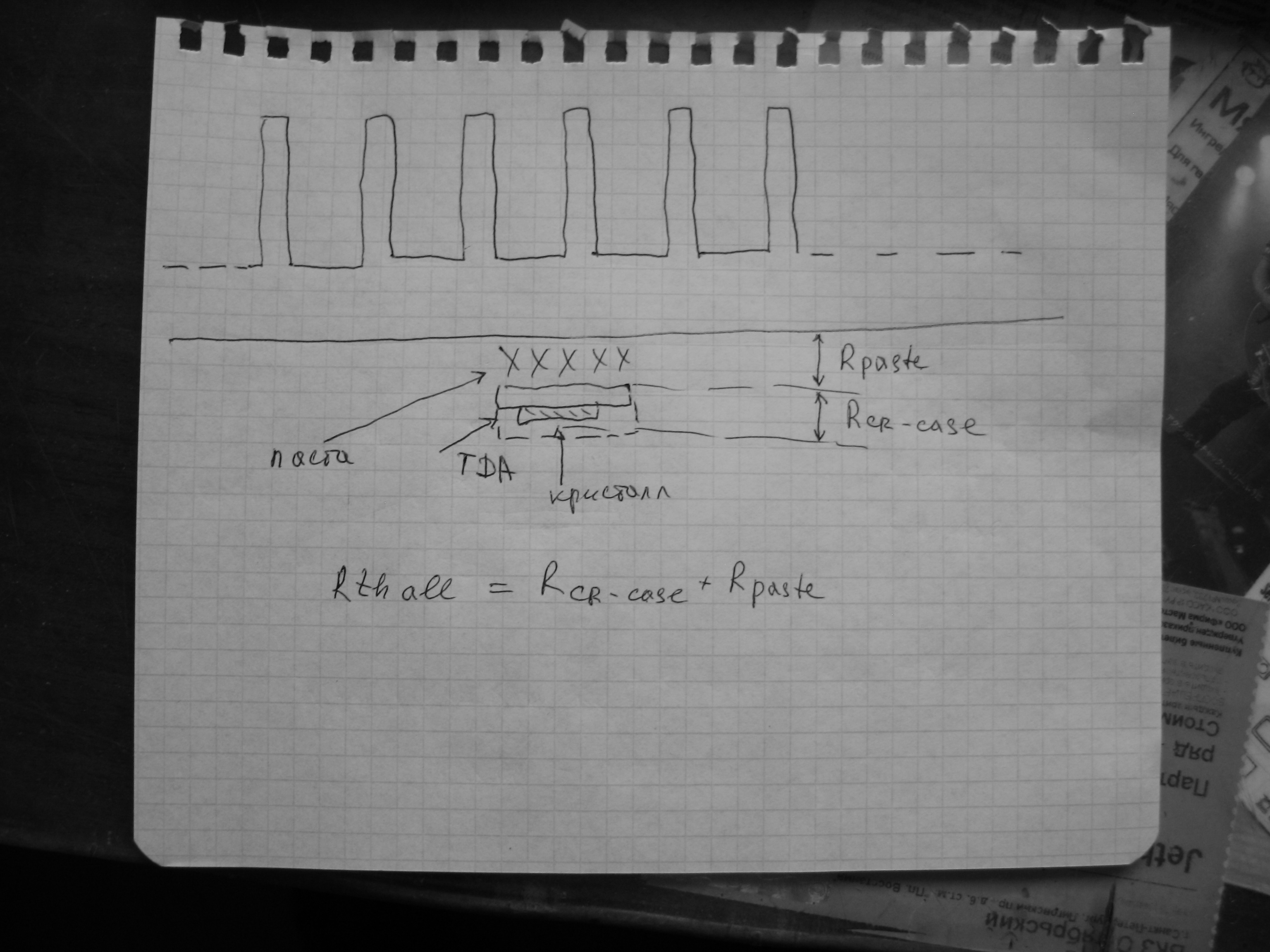

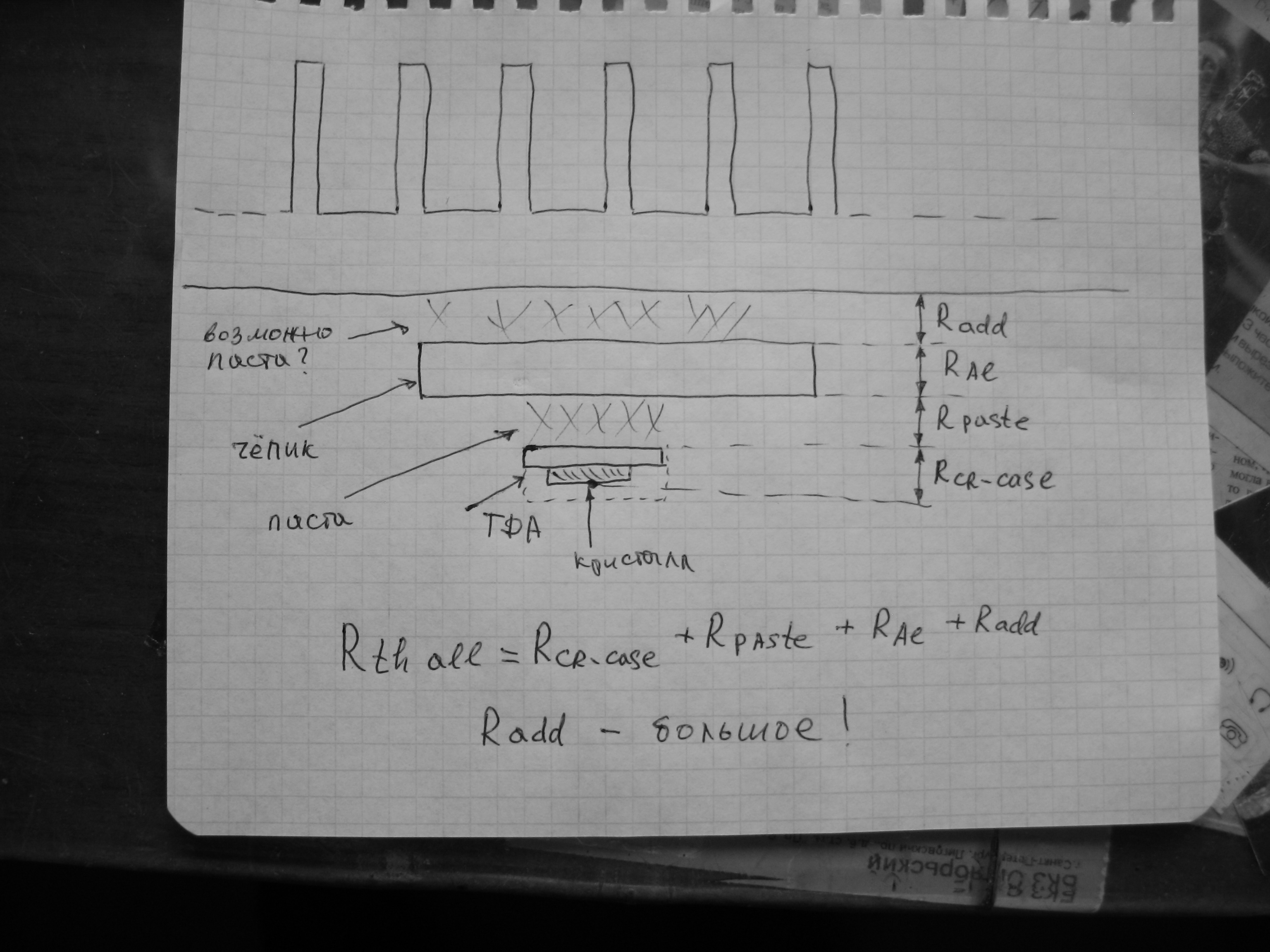

Изоляции там нет, это тоже планировалось обсудить. Так же , как и защиту акустики (пенсионер может попасть).
Далее.Словами не буду – Олег их не так понимает. Просто картинки с термомоделями (в первом приближении, конечно):
01 – теплоотвод обсуждаемого усилителя
02 – один из фактов большого Radd
03 – предпочтительный термоотвод (изоляция не стоит, как у Олега)

Изоляции там нет,
Да должна быть....у TDA729X "минус " питания на железке.....
Ну не запитали же её Френды от однополярного источника....
А вот защита "от постоянки на выходе " - это необходимость....
