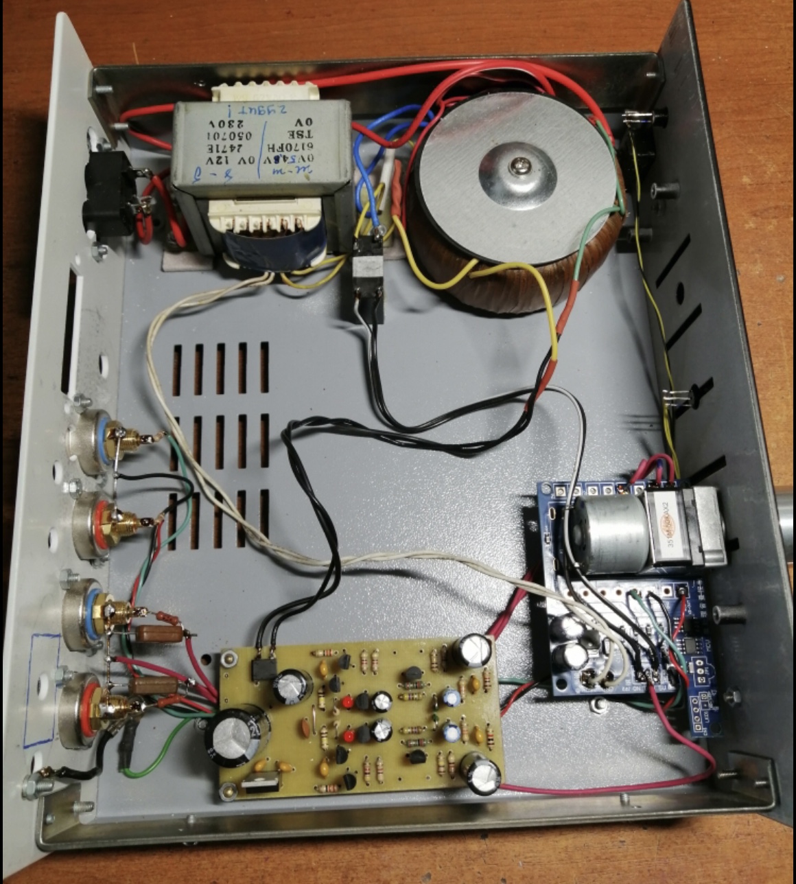

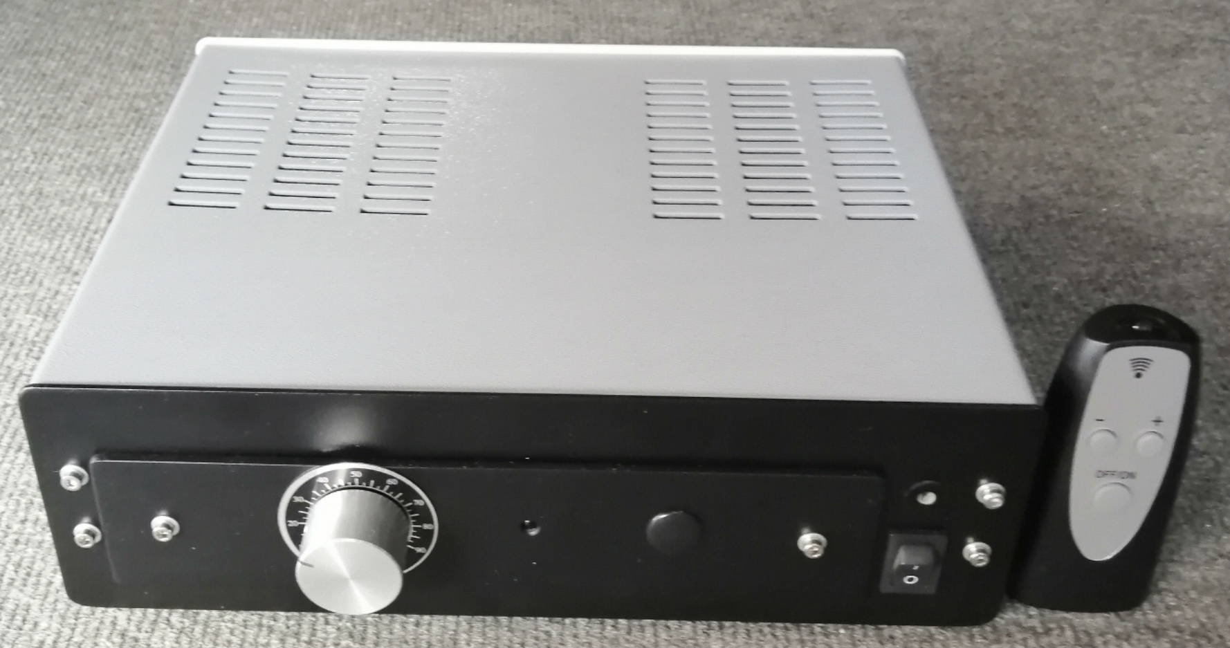

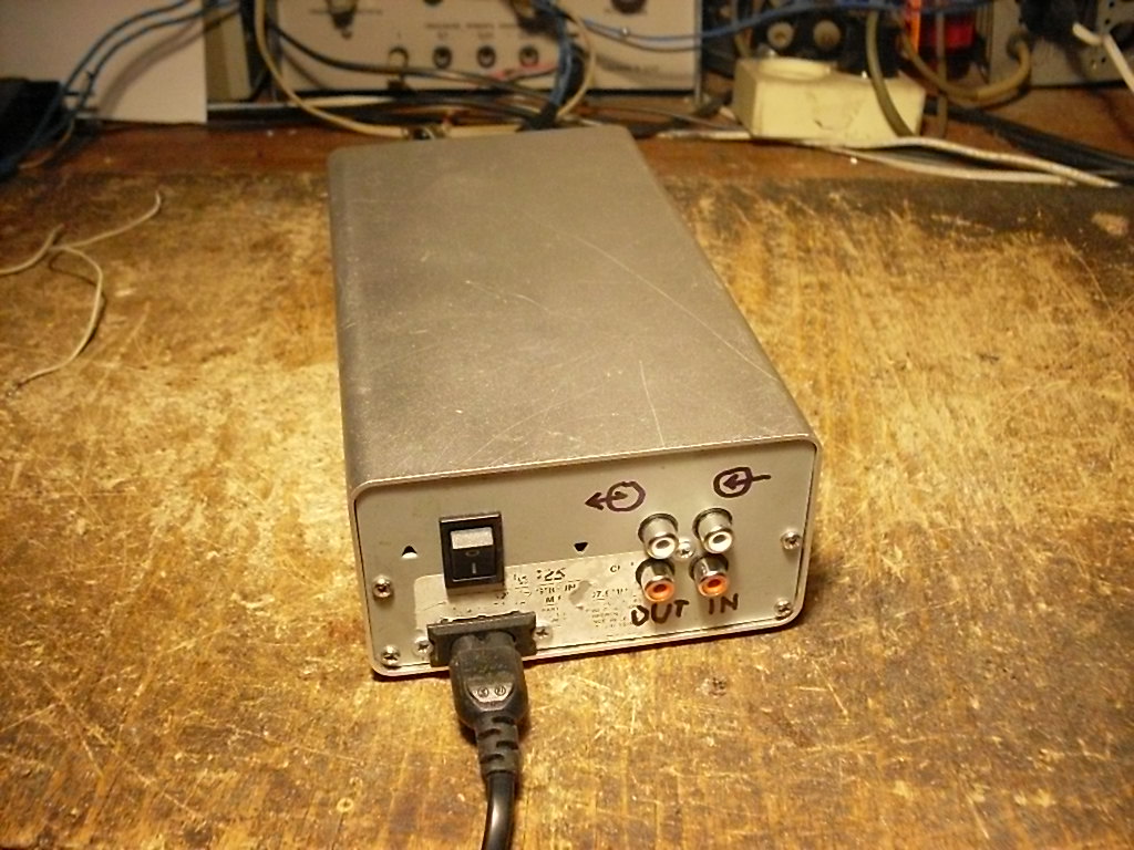

А я вот свой уже закончил. Пульт ждал .
IMG_1043.jpeg [ 446.82 КБ | Просмотров: 3494 ]
IMG_1042.jpeg [ 336.08 КБ | Просмотров: 3494 ]

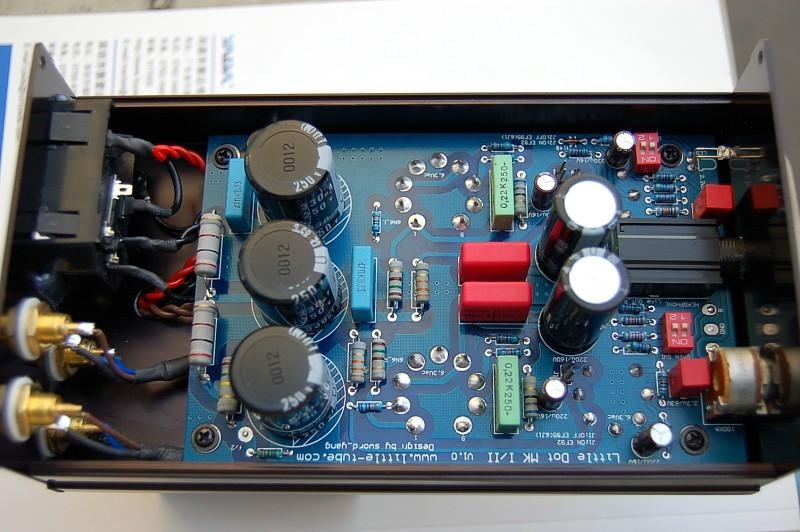

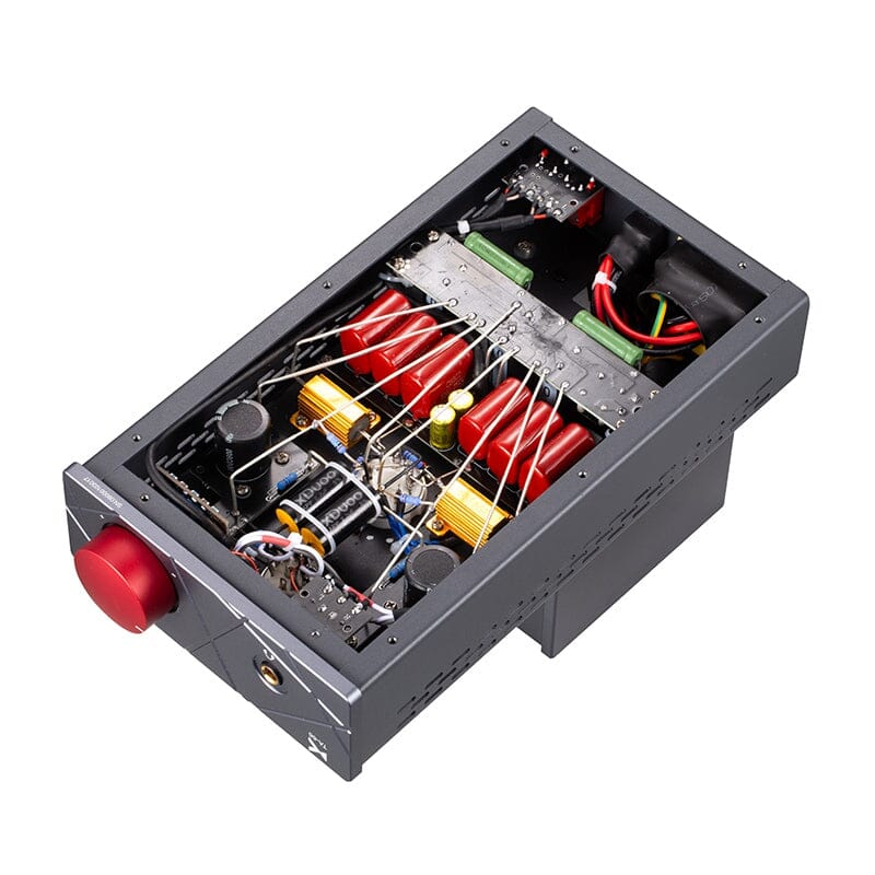

Ну, кстати, пред то тут может и ламповый, если лампы не декорация. Но в целом, китайцы даже в относительно бюджетном сегменте могут чисто в лампы:
xduoo-ta-66ta66-high-performance-6n2-6n5p-buffer-tube-amplifier-hifigo-981604_800x800.jpg
xduoo-ta-66ta66-high-performance-6n2-6n5p-buffer-tube-amplifier-hifigo-981604_800x800.jpg [ 59.26 КБ | Просмотров: 3476 ]
img292_50302.jpg [ 211.17 КБ | Просмотров: 3476 ]

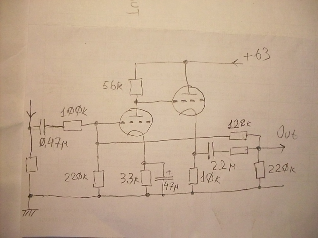

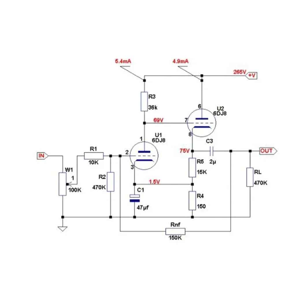

Лёша просил посоветовать схему. Вот про такую что скажете?
6DJ8.jpg [ 34.3 КБ | Просмотров: 3473 ]

Сообщений: 1656
"..она крутиццо, ажъ в глазах рябит..."(с)
Не. Оно то крутится, но только так медленно — медленно! Глазное рябение замечено не было. Зато как удобно то : с одного пульта вкыл — выкыл и предвак и оконечник.

Вот про такую что
Звуки издавать оно конешно будет, основной-то вопрос как всегда: кого и зочемъ мы будет в 10...12 раз усиливать?
Ну и грузить сто-килоОмную крутилку на входное сопротивление этой штуки, примерно 10 килоОм - так себе идея.
А так-то да, "умощнённый" анодный повторитель. Делал я подобные. Только нижний конец R5 лучше всё-таки положить на землю. И R3 взять раза в два побольше. И R4 подобрать, чтобы на аноде первой лампы было примерно полпитания...
А второй лампе не поплохеет?
 Заголовок сообщения: Ламповый пред. Посоветуйте схему.
Непрочитанное сообщениеДобавлено: 18 мар 2025, 10:29
Поплохеет обеим, если не убрать положительную обратную связь по питанию через R4.
Максимальный ток катода у этой 6Н23П 20 миллиАмпер, если на катоде будет эдак +150, то через R5 потекёть 10 миллиАмпер. Макс. мощщщныздть на аноде у ей 1.8 Ватта, у нас в самом скверном случае будет полтора. Всё чинно.
А самое главное, никакой 6Н23П там не надо (их, по слухам, все продали каким-то эмьпереолиздтам, поцыэнты овитов уже по 500 рэ за лампу хочут. Хотеть не вредно, разумееца). Там 6Н3П выше крыши. Я именно 6Н3П втыкал. Жъ вроде показывал...
SDC16002.JPG [ 239.3 КБ | Просмотров: 3393 ]
