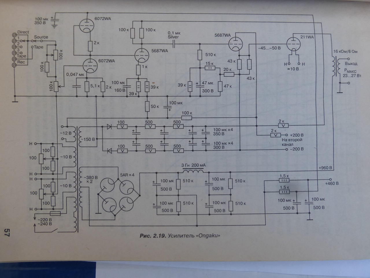

Вот чтоб продемонстрировать как выглядит схема HI-END усилителя.Я показываю тебе не самый дешёвый в мире усилитель.Он стоит от 80000 долларов США до 120000 долларов США.Это усилитель "Онгаки" Японского конструктора Хирояши Кондо.Легко заметить,что там очень мало комплектующих.Но обратимся в самой схеме.Так вот Хирояши Конда применил на входе своего усилителя каскад SRPP .Заметь? Тот усилиленный МЮ повторитель,что ты так хвалил и нам показывал ХИРОЯШИ КОНДО почему то не применил? А применил простой SRPP .Кстати у Володи samar в его ламповом усилителе стоит точно такой простой драйвер SRPP на тех же лампах 6072 полная копия что и в "Онгаки".И понятно почему суперконструктор Кондо использует только такой каскад,а не тот что ты показывал.У тебя недоумения не вызывает ,то что у верхнего по схеме триода электролит стоит в катоде,а там ведь проходит сигнал.А у него, это вызывает.Он просто знает,чем проще,тем лучше.Но при условии аудиофильного качества комплектующих.Чтоб меньше гадили.
P1000780.JPG [ 332.93 КБ | Просмотров: 1048 ]
Да ещё замечу.Хирояши Кондо легко всем даёт свою схему.Но как он сказал:Боязни нет.У других такой усилитель,не получится.Им иметь схему не достаточно.Дело в комплектующих.Да кстати как он звучит? А на это Дима66 уже ответ дал.Побывав в гостях у Володи и написав свои отзывы в его теме.Как видишь Кондо,об этом тоже знает.Его не смущает простота..

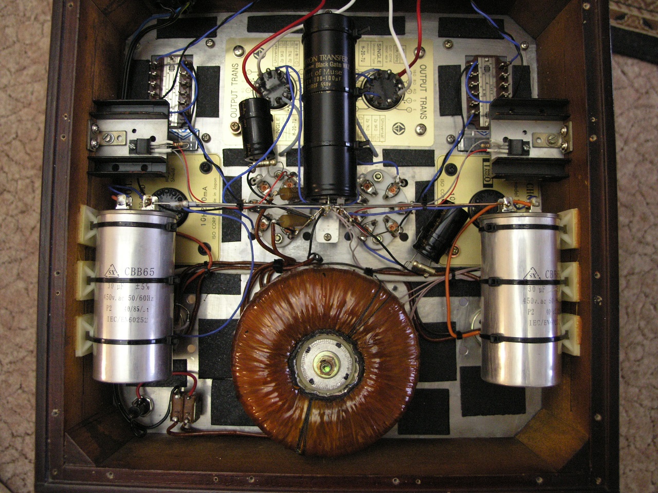

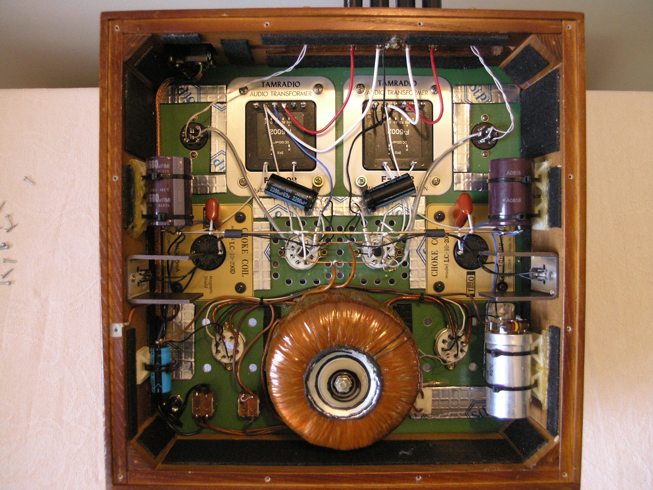

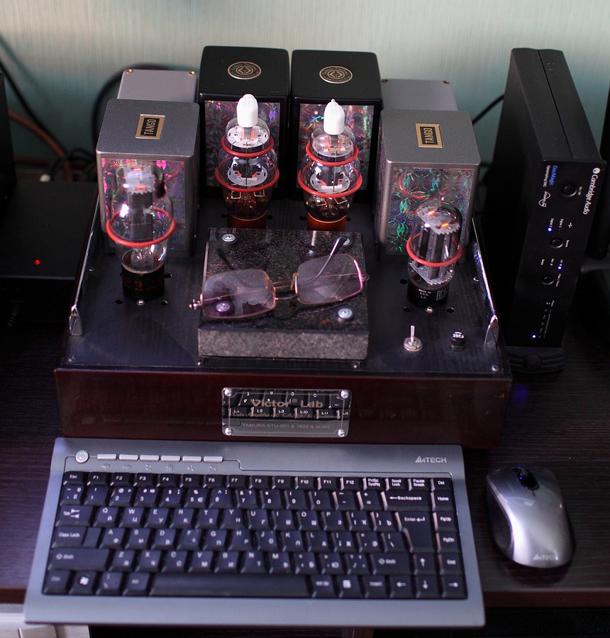

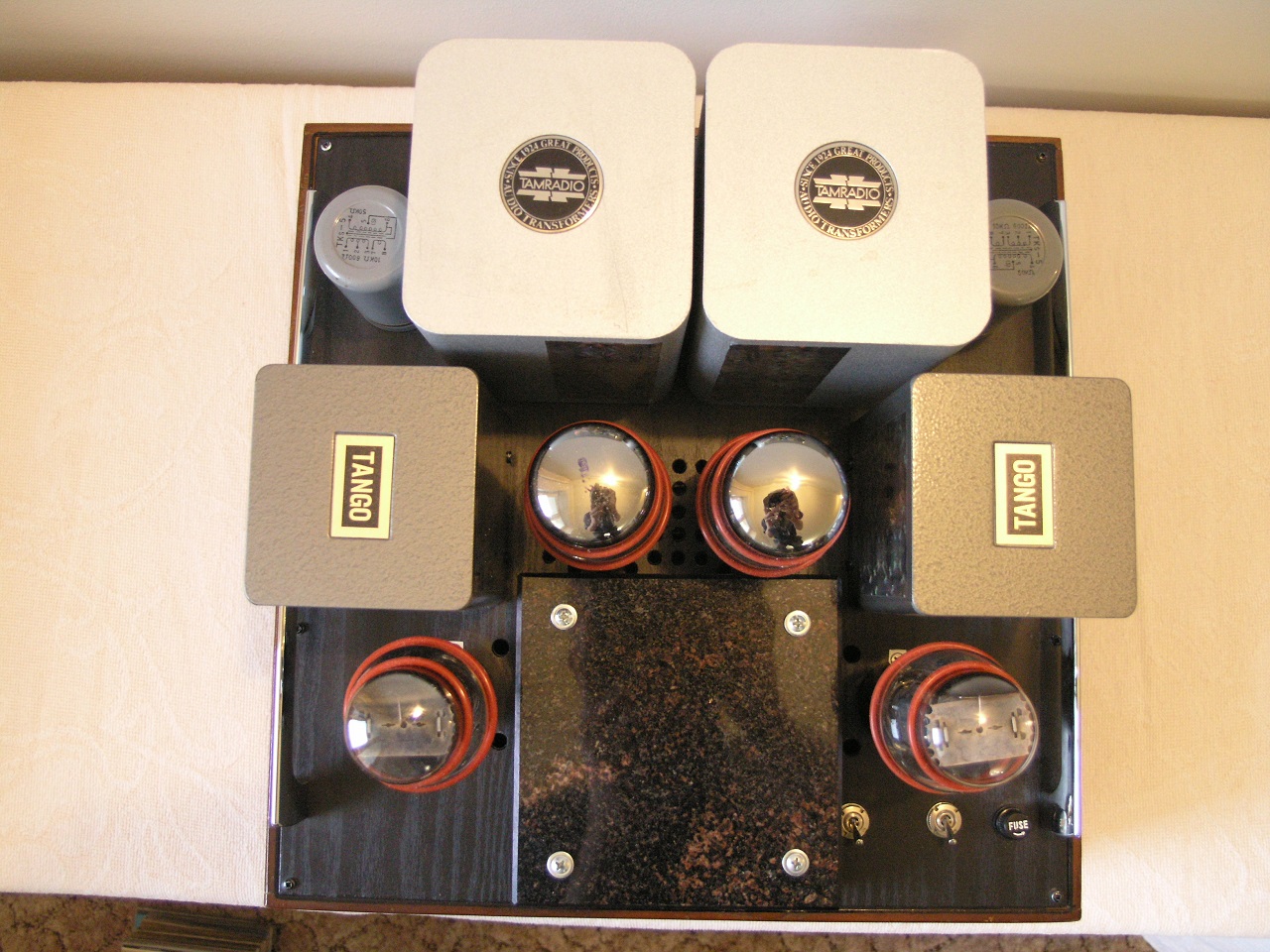

P1010390.JPG [ 417.03 КБ | Просмотров: 947 ]
P1010396.JPG [ 532.11 КБ | Просмотров: 947 ]
SE1625.jpg [ 196.68 КБ | Просмотров: 947 ]
P1010453.JPG [ 525.82 КБ | Просмотров: 947 ]
Aleksey писал(а):
Детелей должно быть не минимальное колличество вообще, а ДОСТАТОЧНОЕ для выполнения поставленной задачи.
Это ДА! Только смотря кто и какие задачи ставит? Если стоит задача,увеличить выпуск продукции и минимизировать затраты на настройку.То понятно,разрабатываются ,так называемые "Саморегулирующие "схемы.Плату набрал.Пропаял.И настраивать не надо.Сама режимы установит.А детали? Они стоят три копейки для производства.Это тебе не оплачивать стенд с со специалистом.Мастером по регулировки и настройки аппаратуры.Во первых,он замедляет процесс изготовления.Тратя время на регулировку и отладку каждого экземпляра.А во вторых:Зарплата у него не маленькая.А всё это приводит к удорожанию.То что в результате у таких аппаратов падает качество звучания,это никого не волнует.Главное дёшево.Так что задачи у всех разные.Кто то производит миллионы автомобилей.А Роллс-Ройс за всю свою историю произвёл где то около 80000 машин.И стоят они не дёшево.Но вот что самое интересное,практически все машины на ходу.Даже те,что выпущены 75 лет назад. :lol: А Сакумы усилители? Ну на полюбопытствуй.Много он деталей применяет... http://www10.big.or.jp/~dh/ Но у нас лучше чем у него усилители.И понятно почему,он не радиоинженер.Ему позволительно .... :oops:
