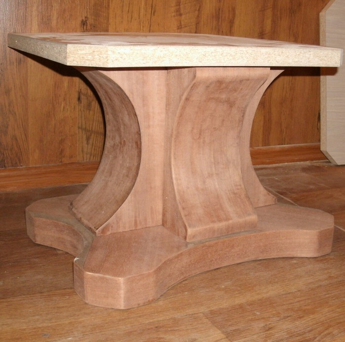

Непрочитанное сообщениеДобавлено: 26 мар 2013, 21:33

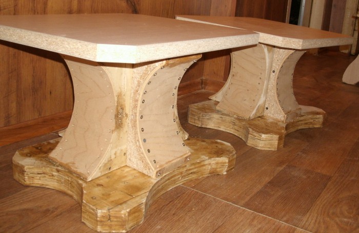

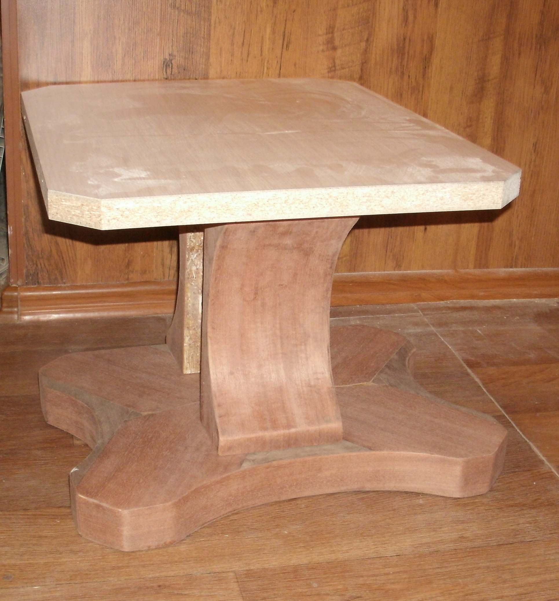

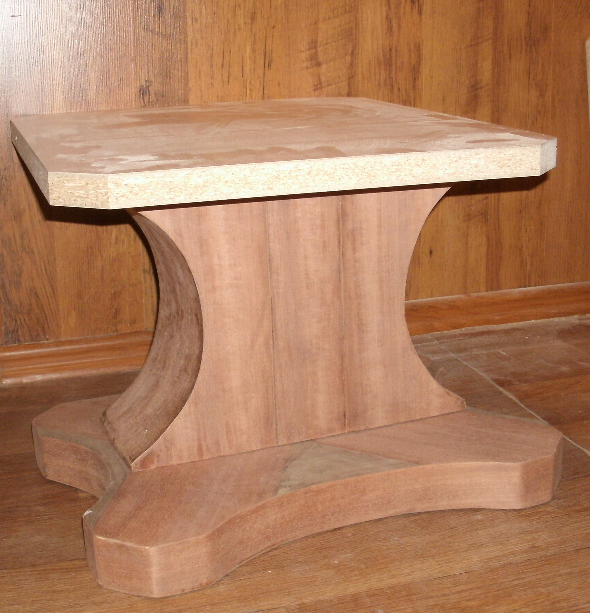

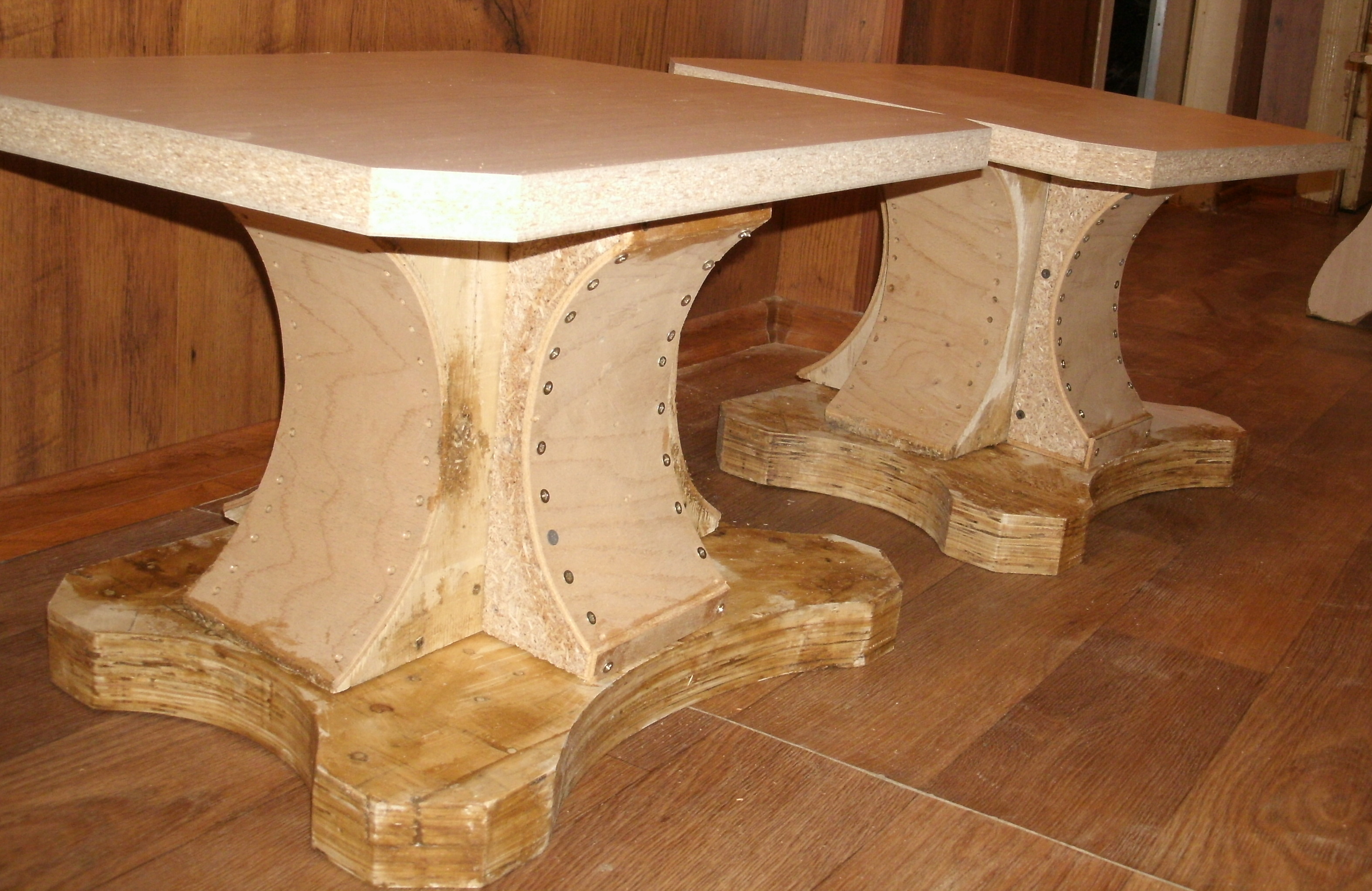

коллеги! все еще в поисках :)
есть три варианта компоновки.
плиз! какой выбрать?!
GEDC1924.JPG [ 964.84 КБ | Просмотров: 1008 ]
GEDC1923.JPG [ 952.61 КБ | Просмотров: 1008 ]
GEDC1922.JPG [ 1.16 МБ | Просмотров: 1008 ]
 Заголовок сообщения: строим подставки под акустику
Непрочитанное сообщениеДобавлено: 26 мар 2013, 21:36
Сообщений: 22048
Его благодарили: 9176
Лично я за первый, хотя смотрятся шикарно все три! Браво, маэстро, снимаю шляпу! Вот это я называю "работа белого человека" ;)
Непрочитанное сообщениеДобавлено: 26 мар 2013, 21:42
Walther
Михаил! Спасибо, конечно! но сам вижу - пока еще топорно...
но какие наши годы!!! 8-)
Непрочитанное сообщениеДобавлено: 26 мар 2013, 21:43
Сообщений: 2003
Третий не нравится :( По мне как то слишком тяжело помпезно.
Люблю зрительно легкие конструкции
Непрочитанное сообщениеДобавлено: 26 мар 2013, 21:46
это точно! и друг сказал - как памятник! :o
Непрочитанное сообщениеДобавлено: 26 мар 2013, 21:47
Сообщений: 2886
Его благодарили: 756
Или 1, или 3. Лучше 1. Владимир, отличная работа! :cool:
Непрочитанное сообщениеДобавлено: 26 мар 2013, 21:50
значит, выберу пока второй... :lol:
он устойчивее. а под свободные ноги могу кому ни будь сделать еще подставки - в подарок...
Непрочитанное сообщениеДобавлено: 26 мар 2013, 21:53
Сообщений: 2003
Мне тоже второй больше нравится.
