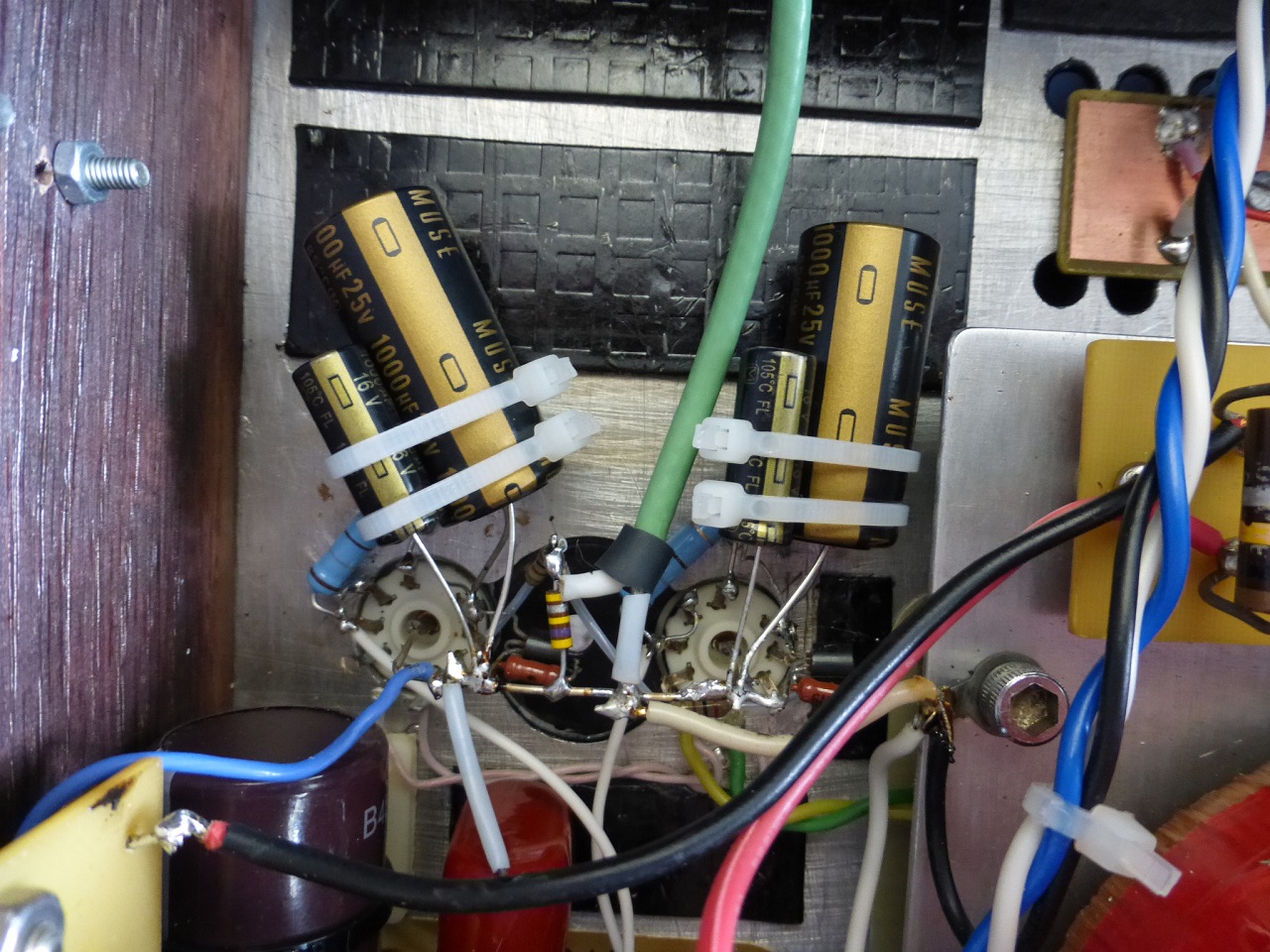

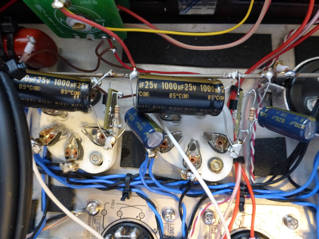

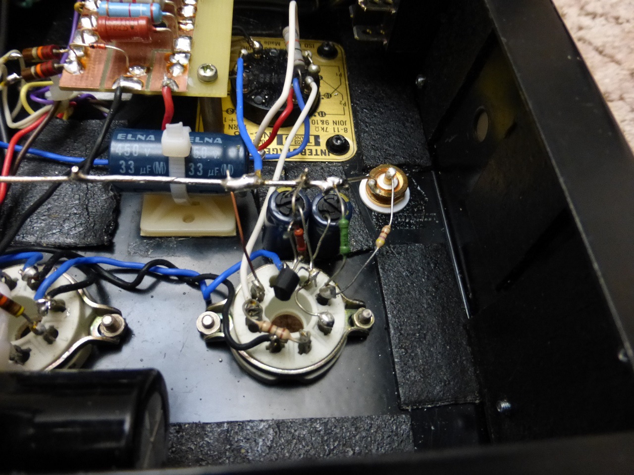

AVG писал(а):
Ахиллесова пята Вашего уся это автоматическое смещение выходных ламп, точнее конденсаторы которые шунтируют катодные резисторы вых. ламп.
На мой взгляд ты затронул важную проблему лампового усилительного каскада.Я сам хотел дня два назад затронуть этот вопрос.Как раз последнее время,я у части своих ламповых усилителей ,занимаюсь именно тем,что добавляю в параллель электролитическую ёмкость в катод лам.И совсем не потому,что стоящей там ёмкости не хватает.Хватает.Даже с излишком.Я для того ставлю дополнительную,чтоб максимально "приблизить "катод лампы к "земле" .То есть при параллельном включении двух конденсаторов ,снижается паразитная индуктивность в два раза .И внутреннее сопротивление конденсатора тоже уменьшается в два раза.И как я успел заметить,это очень даже положительно сказывается на звучание.И отдачу в низкочастотной части звукового диапазона усилителя.Вот теперь, ещё жду прихода, необходимых мне электролитов для дополнительной установки в катод.Вот пример:
P1010098.JPG [ 428.5 КБ | Просмотров: 1288 ]
P1010377 (2).JPG [ 443.75 КБ | Просмотров: 1288 ]
P1010102.JPG [ 392.37 КБ | Просмотров: 1288 ]
Положительные изменения в звучании есть.
