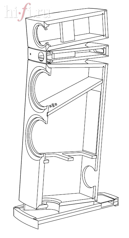

народ который работает с этим монстром фебролитом показали что даже концы при распиле не крошатся. фигурной резки не надо
АД ПУСТ. ВСЕ БЕСЫ ТУТ.

если посмотреть внимательно внутри просматривается сандвич. скорее всего это и есть фибра которая гасит все что не надо ;) да и еще распил можно его как угодно а вот делать эллипс или еще что нить вот тут и еще один траболок хотя вроде как и упругий.
К этому не надо относится слишком серьезно - это же не чертеж, а всего лишь эскиз, не открывающий всех подробностей
да это не чертеж но есть хоть понимание примерное о структуре.
