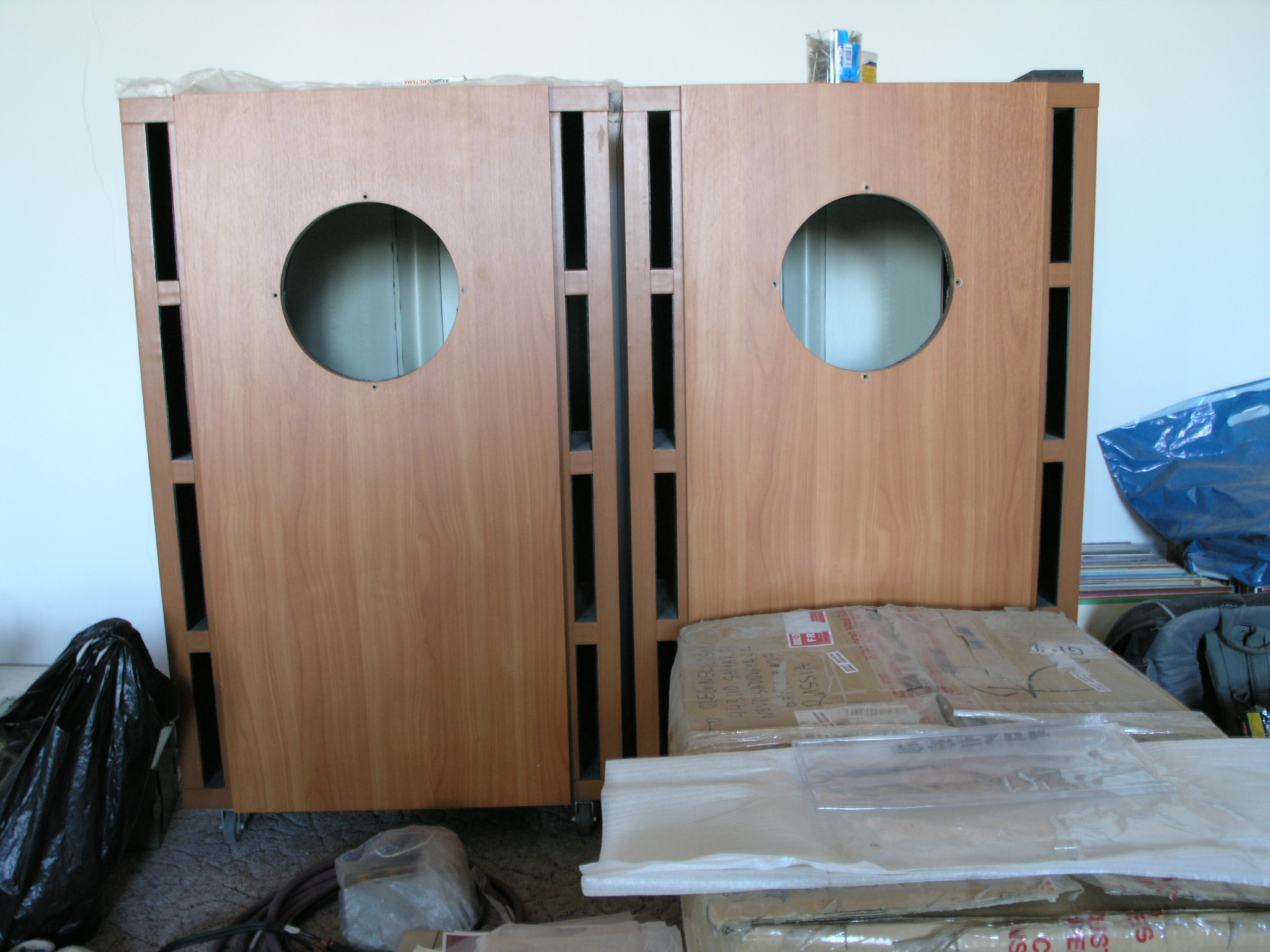

Два Товарища писал(а):
Да ты на чертёж посмотри?
на чертеже всё гуд, а вот на фотках щитов динамики врезаны посередке
Непрочитанное сообщениеДобавлено: 01 май 2013, 04:25
на фото они тоже классически квадратными смотрятся если внимательно присмотреться---всё ассиметрично
