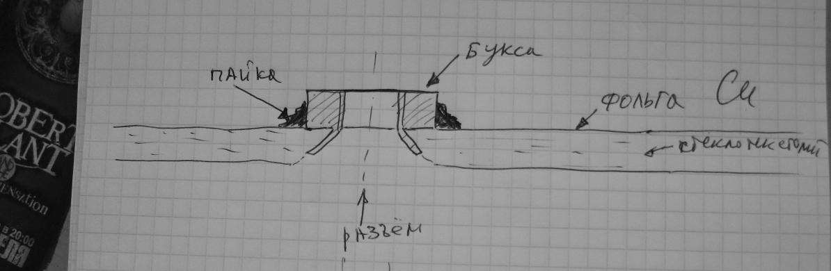

алек-сей писал(а):
Точно, надо будет так и сделать
Ну раз Вы согласились и восприняли совет адекватно ,без истерики ( в отличии от некоторых наших конструкторов), то я бы рекомендовал поискать/изготовить буксы из меди или латуни, поставить их и пропаять.
 Заголовок сообщения: Моя первая АС
Непрочитанное сообщениеДобавлено: 28 июл 2013, 15:34
Судя по весу разъемов они похоже из латуньки(могу ошибаться) и сделаны.
Да я все какой нибудь критики жду. Типа микрофон полное г..., замеры не стоят выеденного яйца и т.п. :lol:
Я имел ввиду вот что :
bc.jpg [ 42.13 КБ | Просмотров: 1533 ]
Непрочитанное сообщениеДобавлено: 28 июл 2013, 21:32
это я понял.

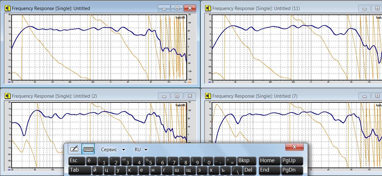

Для усреднения четыре раза. Мерил с руки на оси между фазоинвертором и нч-динамиком,
на расстоянии примерно 10-12 см. Как то красиво слишком. :)
ф+нч2.JPG [ 184.95 КБ | Просмотров: 1492 ]

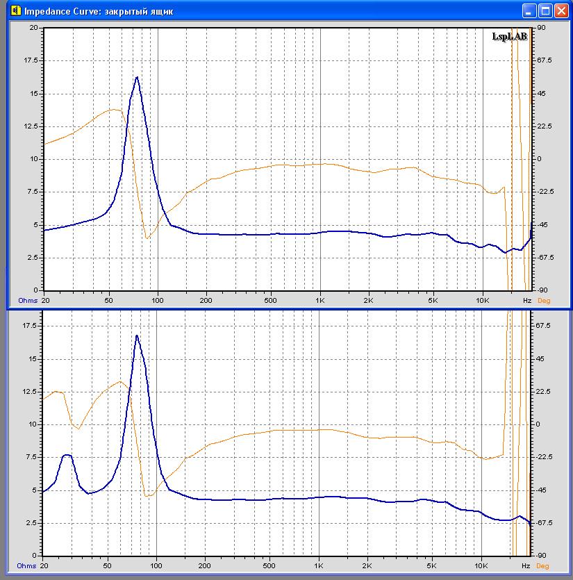

Наконец то руки дошли померить в красивом корпусе.
1. фазоинвертор заткнут.
2. ну тут понятно(работает) :D
импеданс чистовой корпус.JPG [ 141.21 КБ | Просмотров: 1472 ]

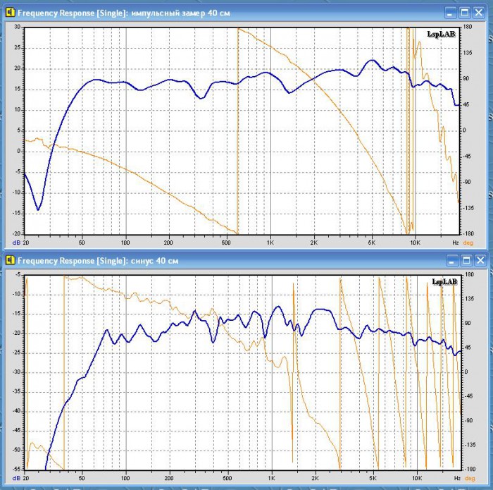

синус+импульс 40 см.JPG [ 156.3 КБ | Просмотров: 1445 ]

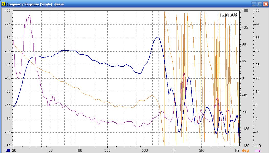

Вот фазоинвертор смерил, синусом(так надо говорят). :)
Но покажите мне носитель, который "выдаст" хотя бы 35Гц на -10Дб.
Еще не думал об этом.
Фазик синусом.JPG [ 126.99 КБ | Просмотров: 1412 ]

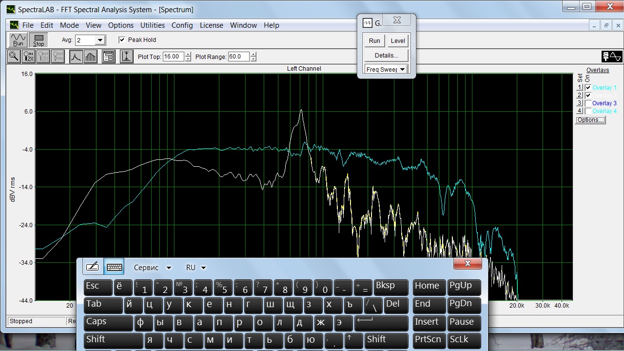

А вот так Спектра показывает. :D
спектра лаб.jpg [ 274.25 КБ | Просмотров: 1343 ]
