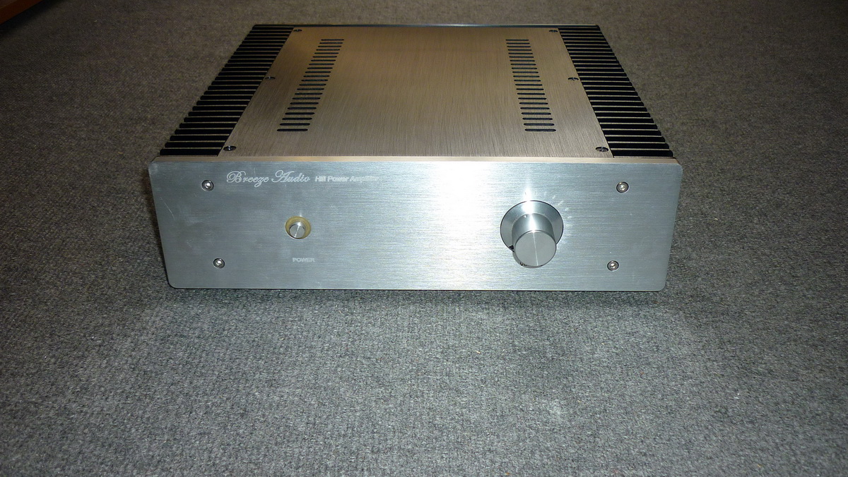

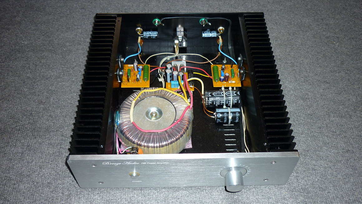

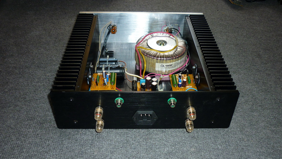

Тут, по случаю, добыл хорошие ингредиенты, ну и собрал ещё одного Худа. В тестовом режиме усилитель не выключался в течении трёх суток. Нагрузка 8 ом. Думал, что расплавиться. Не фига. Нагрелся конечно градусов до 80, но на том и остановился. Теперь зато полностью прогрет.
P1070510.JPG [ 394.94 КБ | Просмотров: 2940 ]
P1070508.JPG [ 400.94 КБ | Просмотров: 2940 ]
P1070509.JPG [ 387.05 КБ | Просмотров: 2940 ]

Сколько питание?
 Заголовок сообщения: Усилитель JLH 1969. Чистый А класс.
Непрочитанное сообщениеДобавлено: 18 июл 2019, 00:17
Сообщений: 1786
Его благодарили: 703
На усилок приходит 30 в. Это уже после фильтра. На фильтре теряется 3 - 4 в. Зато тишина полная. Ни шумочка, ни фоночка, ничего.

Ну, какие транзисторы..... Ну как водится. Тошиба 5200 настоящие, с разбора. Добыл по случаю. Андрюх, мне здесь ещё потроха от усилка Пионер обломились, там на выходе 2SC 3281 и 2SA 1302. Буду на них собирать что нибудь приличное.

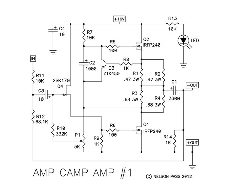

Зигфрид,
Александр, не пробовали вариацию Нельсона Пасса?
HTB17j0mXEvrK1RjSszfq6xJNVXaP.jpg [ 118.3 КБ | Просмотров: 2504 ]

Непрочитанное сообщениеДобавлено: 11 ноя 2020, 09:16
Сообщений: 3912
Я недавно его вариант JLH собирал, под названием PLH. Вот этот вариант очень хорош, но чтобы получить максимально возможную неискажённую мощность, пришлось ток накручивать до 2,5 Ампер...и это при 38 Вольтах.... Печка ещё та, но играет намного лучше варианта на биполярах. Собирал на ирфах240.
