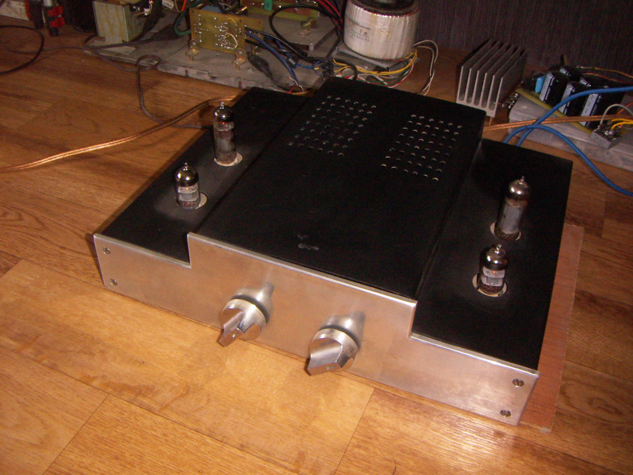

И кенотрон в нём стоит....Самое интересное, когда акустика была Изображение,
замена кенотрона была слышна, а сейчас нет... :D
PICT0280.JPG [ 304.77 КБ | Просмотров: 1173 ]

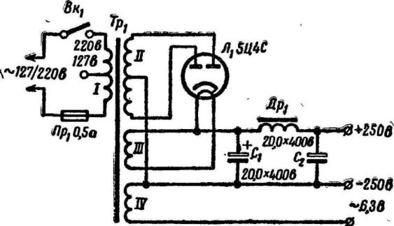

Нашел альтернативу. Схема предлагает реализовать искусственную среднюю точку посредством двух диодов:
2.gif [ 9.93 КБ | Просмотров: 1110 ]
Вот тут: http://www.radiolamp.ru/kombi.php чувак жалуется, что у него ничего не получилось:
Я пробовал делать подобный выпрямитель в радиоприёмнике рига-6 по рис.2. и он [выпрямитель ]у меня не пошел: то выгорали п.п. диоды ,то взрывался предохранитель питания всего приёмника .пробовал 2 раза ,сжег 8 полупроводников,на этом и закончил.Больше к полупроводникам не касаюсь вообще.
Вопрос: пробовал ли кто-нибудь такую реализацию? Схема работоспособная вообще? (а то в этих ваших ынтырнетах как понапишут - поди разбери потом - фэйк-не фэйк... :D )

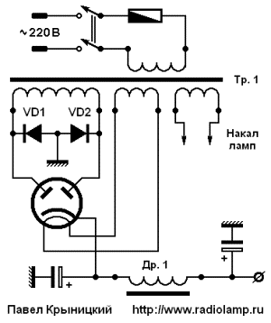

Правда, накал у них "всего" 1.8 ампера. Мост из них будет 45Вт
Давно не паялил лампы...Видимо у меня в голове схема на подобие этой отложилась.
Непрочитанное сообщениеДобавлено: 19 окт 2017, 22:37
Сообщений: 3707
Его благодарили: 516
Вот еще с АП утащил. Не считая диодного моста все по феншую. :D
