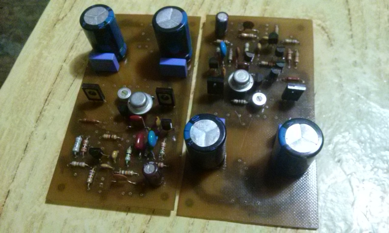

А ты вход закороти прям на плате, убрав все с него и глянь - генерит или нет.
Это генерит вторая плата, с первой же у тебя все нормально было?
СообщениеДобавлено: 30 янв 2019, 18:59
Все верно, генерит вторая плата, вход корочу регулятор громкости.
Выпаял выходники из платы, сделал как на первой, на скрыченных проводах. Генерации нет, но выходники все равно сильно и быстро разогреваются. Поставил другие транзисторы на выход. Все по прежднему...Чешу репу.... :?

А питание по плюсу и минусу, относительно земли, не уползло? Блок питания для обеих каналов один, или у каждого свой?
Проверяй весь монтаж, правильность впайки всех транзисторов, сами транзюки.
Мне кажется тут дело не в этом. Не зря же САМ собирал свои игрушки только навесом.

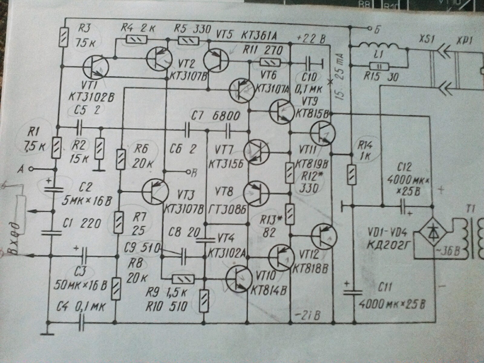

Если выходники быстро разогреваются, смотри в первую очередь транзисторы - шунты VT7, 8 и резисторы в базах.

схема....
P_20190131_123330_1.jpg [ 463.61 КБ | Просмотров: 2011 ]

Раз р5 задымил, есть проблема, ищи. Откуда в этой схеме просто так взяться току, чтобы его грохнуть?

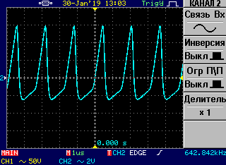

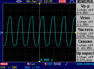

Попробовал BD-шки, затем впаял КТ-ки
Но он такой зараза загенерился сразу......
Забыл написать...Тот график у которого синусоида более похожая, это стояли подобранные в пару BD-шки,
а похожий более на пилу, это КТ-шки, как есть.... Не знаю есть ли в этом смысл, но делюсь наблюдением... :)
Комментарий к файлу: КТ-шки
DS0021.BMP [ 17.4 КБ | Просмотров: 1827 ]
Комментарий к файлу: BD-шки
DS0020.BMP [ 19.27 КБ | Просмотров: 1827 ]
