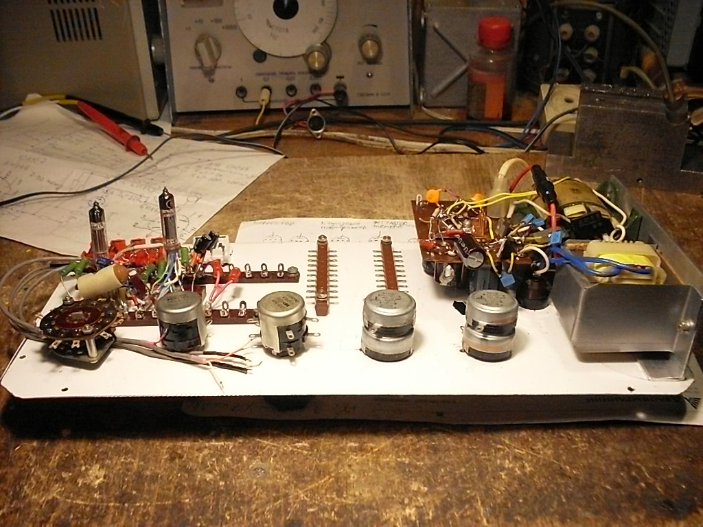

Однако, процесс в разгаре
SDC15263.JPG [ 260.13 КБ | Просмотров: 1540 ]

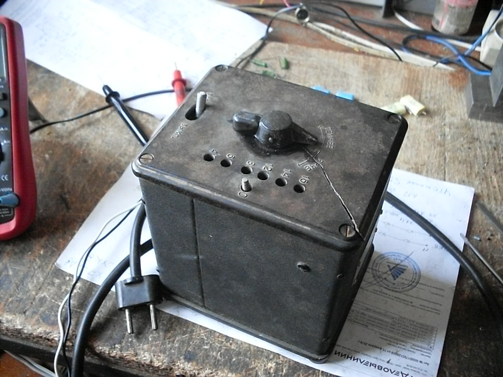

Непрочитанное сообщениеДобавлено: 07 апр 2019, 11:49
итого 20 ампер. с мелочью 23. итого 150 вт
вот как раз в таких случаях можно смело схватить например силовой трансформатыр от УПСа, слехка расковырять его и обрезать лишнее. У меня подобный предмет греет четверых 6С41С и четверых 6П15П. Тангаж- рысканье- вращение чюдо как прекрастны. Единственно что пытаться паять их алюминий - занятие довольно унылое, но жъ в природе навалом электромонтёрских зажимов под винт. Не гойваря уже об том, что заваренный силовой трансформатыр от УПСа ни на что другое не годен.
Наука, как вам всем хорошо известно, умеет много гитик. Особенно в лице меня. Например, вотъ.
Предупреждая готовые сорвацца с некоторых уст вопли Ужыса: после коммутации двух пговодоськов ни разу не с Палосачькаме - на выходе на холостом ходу ~102 Вольта. ОКАЭ!!!-4000 будет питать....
SDC15266.JPG [ 250.57 КБ | Просмотров: 1364 ]

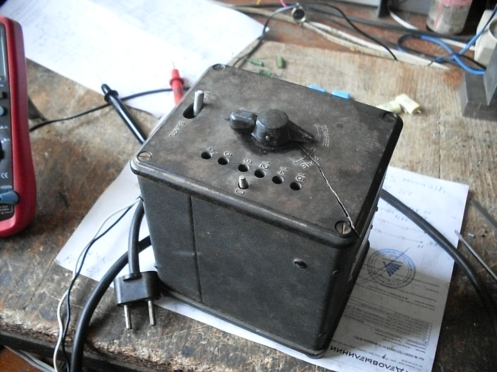

А вот тут поподробнее, пожалуйста. Чего там расковырять надо?
Непрочитанное сообщениеДобавлено: 07 апр 2019, 12:06
Они бывают разные, но чаще всего попадаюца со вторичными обмотками эдак 2x~7.5 Вольт, тоисть ~15 Вольт со средней точкой. При этом часто мотаны двумя параллельными проводами. Соотв., надо взять нужный эквивалент нагрузки, глянуть, насколько напряжение просядет под рабочим током и сколько будет лишнего, а потом на хх шилом найти нужную позицию, "отступив на один-два витка от края". В этом месте откусить и вытащить наружу. Иногда удаётся просто не разбирая отмотать сверху. В общем, пару витков как-то убрать.
Непрочитанное сообщениеДобавлено: 07 апр 2019, 12:16
Сообщений: 12063
Его благодарили: 6578
А то, что они обычно заварены, гудят и греются даже на хх, пофиг, или есть секретное лекарство? :?
Непрочитанное сообщениеДобавлено: 07 апр 2019, 13:07
Именно заварены. И оттого не гудят. Тоисть вариантов ровно два: или в помойку, или сделать из них что-то полезное. Мне вот почему-то неоднократно удавалось.
