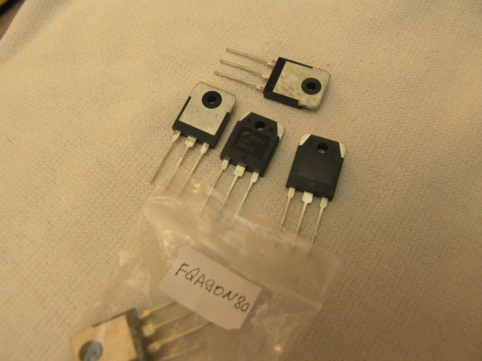

Master-UFAА ведь нашёл.Виктор к ним подобрал комплементарную пару.Вот наши рассуждения в тот момент. viewtopic.php?f=14&t=533&p=18942#p18942 и моё фото
FQA90N80.JPG [ 658.01 КБ | Просмотров: 1300 ]
 Заголовок сообщения: Гибридный ус.на E88CC Mullard
Непрочитанное сообщениеДобавлено: 31 авг 2013, 08:54
Аааааааа.... Я бы эти FQA90N08 точно не применял.. 8-) Даже у IRFP240 лучше
временно-переключательные параметры.
И что в пару к FQA90N08 показалось............ :oops:

Это у каждого инженера свои соображения.Ну и как показал результат реализации,мне думается это лучший.Хотя конечно,всё тут размыто .У Володи samar он выходные транзисторы в таком же практически усилителе ,Одно отличие стоят в драйвере сверхминиатюрные лампы,спал в одном плече выходные транзисторы Тошиба.Виктор заменил на IRF .Прекрасно работает.А спалил по тому что радиаторы охлаждения находятся внутри усилителя.А вентиляционные отверстия закрывает.Ну кошка любит греться как на печке.Вот и результат.Ну да заменил,всё прекрасно.Ещё лучше даже. На счёт пары? Это не могу сказать... Не знаю.А Виктора спросишь.Он заворчит и скажет:"Они сами грамотные.Без нас обойдутся.Критиковать то и осуждать то умеют? Ну значит,они лучше меня разбираются.Мне им сказать нечего."
