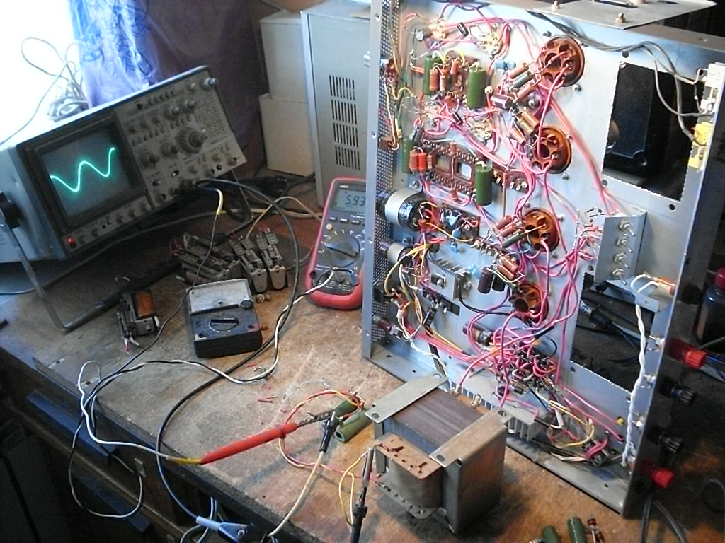

По началу ограничения не меньше 10 Ватт на эквивалент 7.5 Ом, полоса от 20 до 20000 (выше и ниже просто не смотрел) с завалом на краях менее 5% "с приборной точностью" - генератор хреновенький, чувствительность около 1.5 Вольт.
...сколько за такое от всяких там аудеванотов в лавке с эффективными быстраабучаимыми хочут?
SDC15335.JPG [ 257.83 КБ | Просмотров: 1859 ]

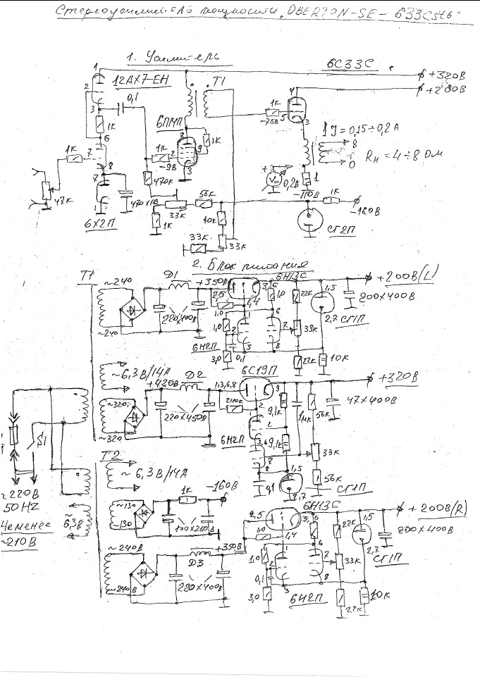

Дима, а что скажешь про эту схему?
Oberon.jpg [ 198.76 КБ | Просмотров: 1634 ]
Непрочитанное сообщениеДобавлено: 20 май 2019, 19:27
Бессмысленные извращения в стиле "Аля ю. Макаров".
С весьма сомнительным результатом, но при этом с дурными затратами, габаритом, массой, энергопотреблением.
Учитывая какую лампу выбрали для выхлопа - звучать оно будет мяхко говоря специфически...

Классический безграмотный бредек шызофренека. 6Х2П в катоде уже об многом и сразу. SRPP, работающий на 6П14П - тем более. А ужъ получать -9 Вольт смещщенея из -160, причём по ходу газовым стабилитроном, который изрядно шумит - при наличии отсуцтвия керамики на мостах, прошу заметить... Кулябен как есть.

А между прочим- схема легендарного Стародубцева

Да, желающие торгануть его именем до сих пор не уймуца никак. На вопрос же - "а пошто у вас в корректыре полведра МБГОПЧ, шо - приличных не нашлось?" - начинаеца характерная пена изо рта про звючянеяюе и Навейшыи! Тихнала!! Геи!!!.

Не-не-не, Дима. Это ИМЕННО старика Стародубцева схема. Кстати- фирму теперь его сын возглавляет.

Так собрали весь бред "околонаучный" который вертится вокруг эзотериков от хайэнда в данную "схему".
А вот взять и изучить (хотябы немного) ту же монографию Г.В. Войшвилло религия не позволяет. Оттого и рождается откровенный бред
