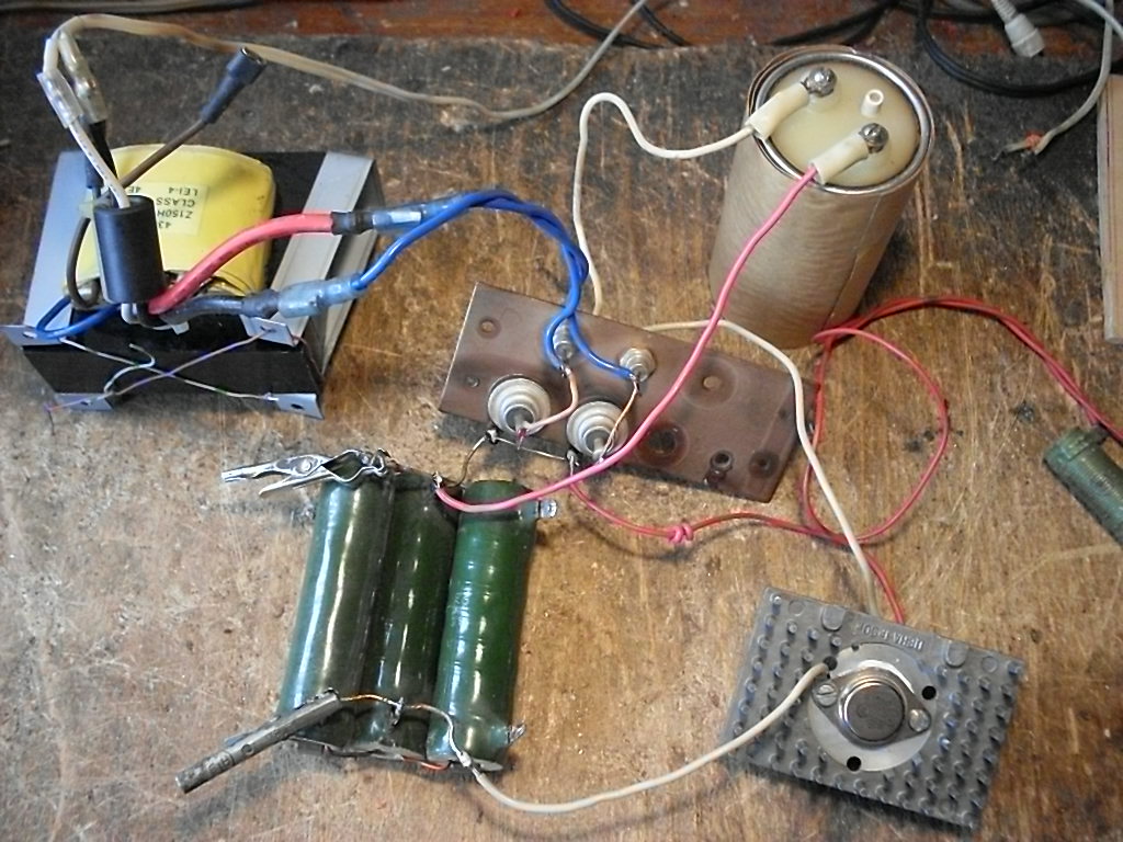

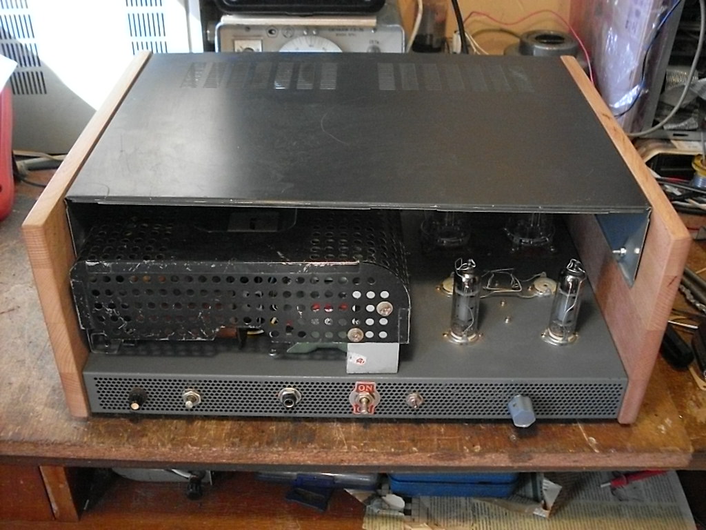

Хозяйке на заметку. Устройство для проверки на вшивость магазина чипидип.
Току в базу Ампера полтора, ну и коллектора... у кого как. Восемь или десять. Вон то зилёнянькаэслева - резистор 0.5 Ома 100 Ватт.
Завтра буду ещё доставать из-под кровати "высоковольтную" установку...

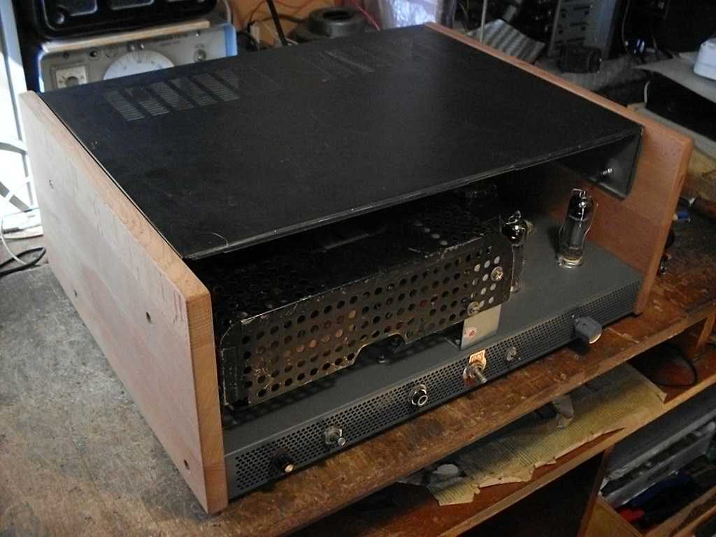

...а то вот ещё некоторых хлебом не корми, дров им подай
SDC15394.JPG [ 242.79 КБ | Просмотров: 1619 ]
SDC15395.JPG [ 246.16 КБ | Просмотров: 1619 ]
SDC15396.JPG [ 238.54 КБ | Просмотров: 1619 ]
SDC15393.JPG [ 235.68 КБ | Просмотров: 1619 ]
Дрова, поди, осиновые? ;)
изюмительно! даже дрова не испортили! :cool:
А пули , ой провода ....серебрянные

Дрова - клееный массив, а не ламенатег ;)

Дизайн апокалиптичный :drag:

"Это не дюзигън" - сказал Волк и густо покраснел.
...осиновые, простите, гробы. А это бук. Дикие люди, икеевских разделочных досок не видели...

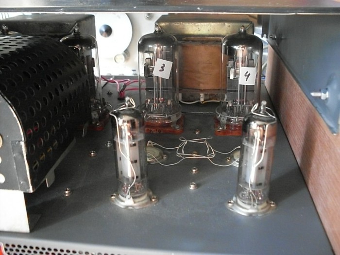

Как впечатления от 6с41с? Есть их тут товарное количество. Железяки соответствующие ест...
Непрочитанное сообщениеДобавлено: 21 июн 2019, 09:30
Как ни удивительно, всё довольно таки неплохо. Если особо их не жарить. Ну там смещщенеее смешанное, половина - автоматическое, половина - фиксированное. По памяти, всего порядка -60, анодное где-то +260...280, току анодного через одну лампу миллАмпер 80, по две штуки в параллель, выхлопа около 8 Ватт с трансформатыром примерно на 3 штоле килоОма - или на полтора? ничего уже не помню... это перебранные, но насколько я понял, не перекоммутированные выходники не то от УО!-четыре, не то от У100БУ4.2, вот который зилёнянький. Или у них вообще выходники одинаковые... И "до того" 6П15П "почти по Макарову", вот отсюда
https://audioportal.su/showthread.php/3 ... 2%E5%F0%E5
http://audio-db.info/AudioDB/BazaPrakti ... t/6P/6P15P
(там, где питание +280 и анодный резистор 7 с чем-то килоОм)
Выхлоп и раскачка питаются от разных выпрямителей и трансформатыров - выхлоп от ТС-200К, раскачка от не помню чего зилёнянькаго. И там, и там фильтры на полевиках. И трасформатыр от УПСа на накал, на коленке обращённый в иуд... пардон, обрезанный. Я бы и четвёртый силовик поставил, мне не жалко, но было уже некуда.

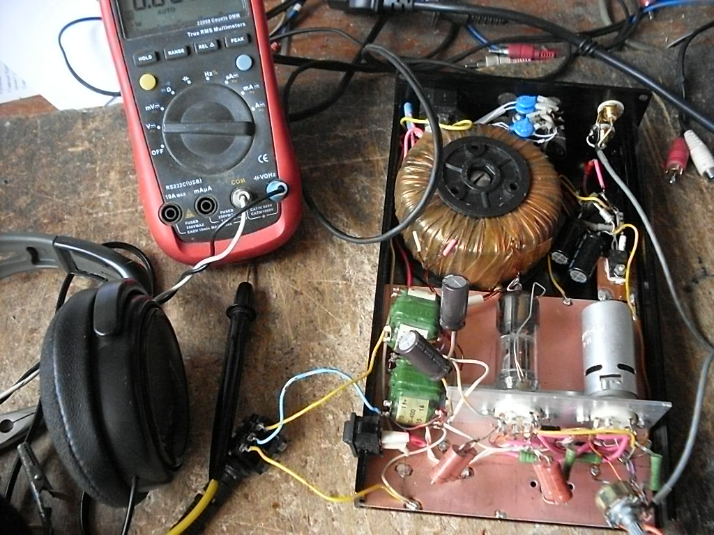

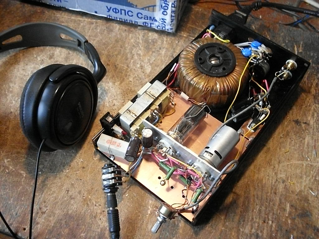

Предмет. Только что первый раз сказал "МАМА!!!"
SDC15400.JPG [ 260.34 КБ | Просмотров: 1444 ]

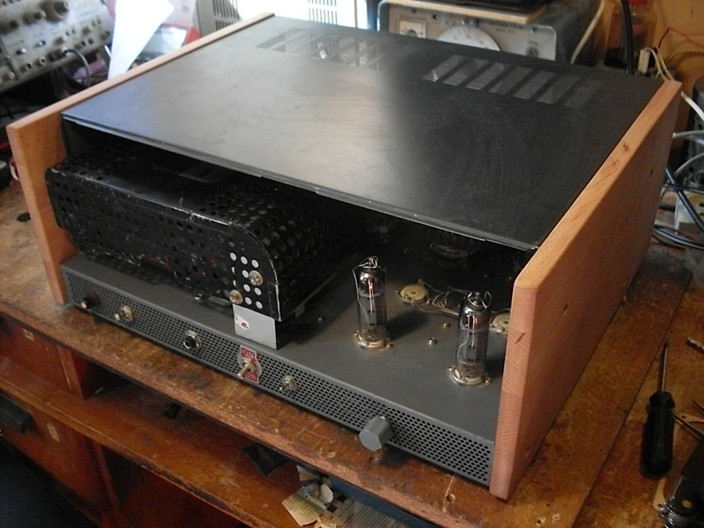

И всё же, по результатам ходовых испытаний, от канонiчьнаго никуда не уйти. Слева - зилёнянькаи, жъ куда я без них...
SDC15401.JPG [ 259.92 КБ | Просмотров: 1389 ]

Зелененькие от чего? И кто на вдохе?
Непрочитанное сообщениеДобавлено: 23 июн 2019, 14:37
На вдохе 6072 - aka "6Н4П, которую никто никогда не видел". Вот откуда я выдрал зилёнянькаи - наверно, уже не вспомню.
Непрочитанное сообщениеДобавлено: 23 июн 2019, 16:09
Сообщений: 12063
Его благодарили: 6578
В катоде через кондер?
Непрочитанное сообщениеДобавлено: 23 июн 2019, 16:14
Ну да. И выхлопа на 50 Ом - 120 миллиВатт. Уши слышно в пределах комнаты. Можно и кал онки засунуть...

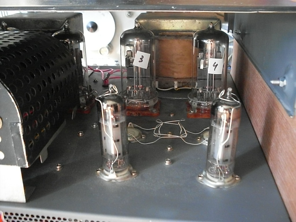

Даду-даду, внедрёжъ. Осущществлён, в смысле, запхал. Вот где сабака-то порылась!
SDC15404.JPG [ 241.86 КБ | Просмотров: 1275 ]
