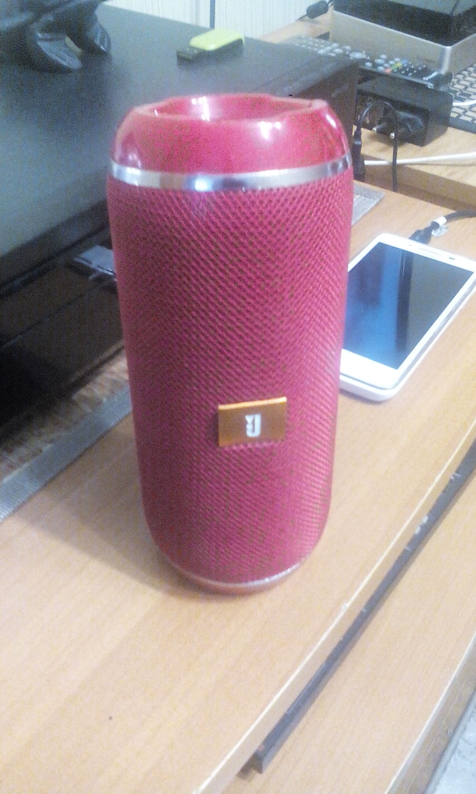

Вот он....лютый сотоНизм....и он по ходу не на марше...он уже на ПАРАДЕ....на лобном месте " красной" брусчатки...

Нечто подобное от JBL вполне себе штука для озвучивания грядок или пикника. Сам удивился поначалу. Но определенно звучит интереснее монструозных шарпов из 80-х

Эт точно. Только вчера такой штуки испугался, когда детишки на улице неожиданно хип-хоп включили. :D

Ха.....я уже более года гоняю её...
В Турции купил за сущие копейки....
Пикник....на природе и отдыхе шарашит только в путь.
С ночной смены приду.....врубаю комп и через блютуз на колонку. Сам в люлю....и засыпаю под музон.
Вот такие дела....

На таких, вроде бы, только треки подряд гонять можно, а выбора альбома с флешки не предусмотрено? Или разные бывают?

Все можно....и треки выбирать.

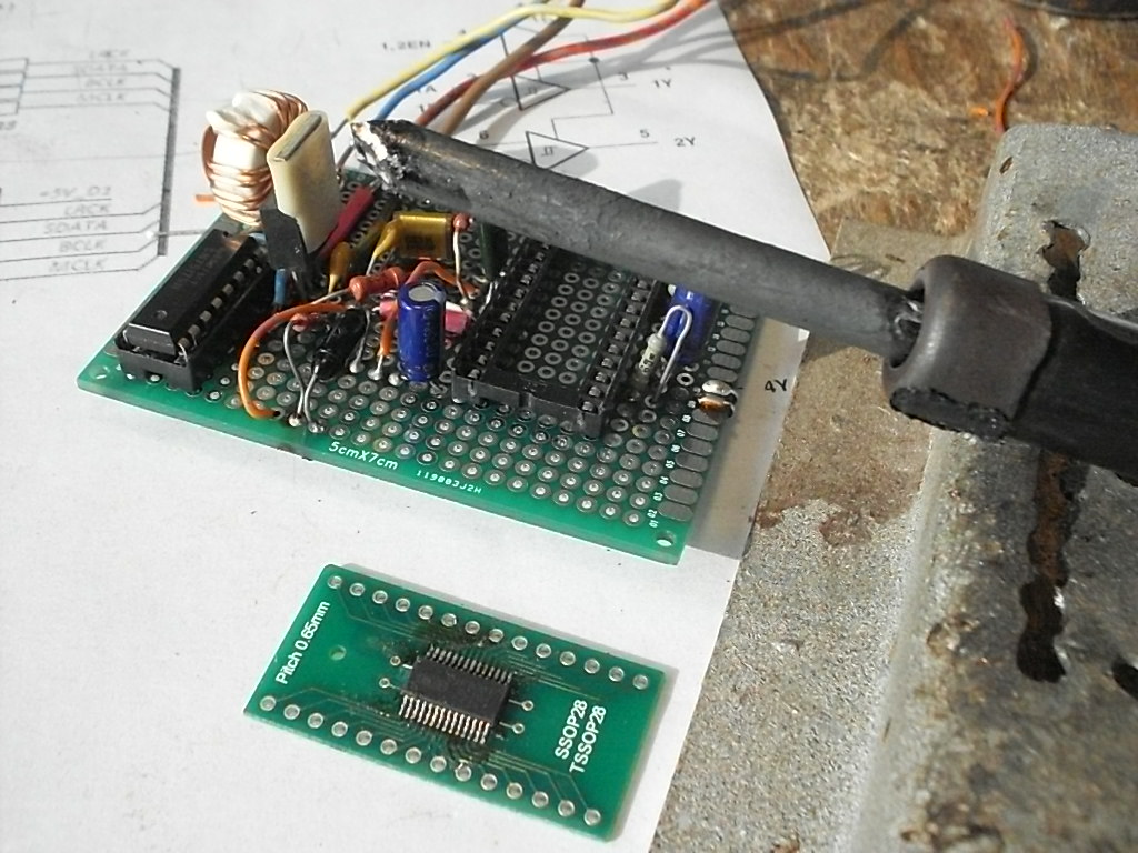

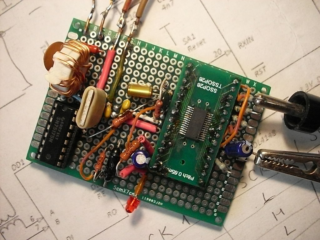

WTF???

а где у ей неонка ? :lol:

Das ist S\PDIF==>I2S

А светудеёдека вам мало?

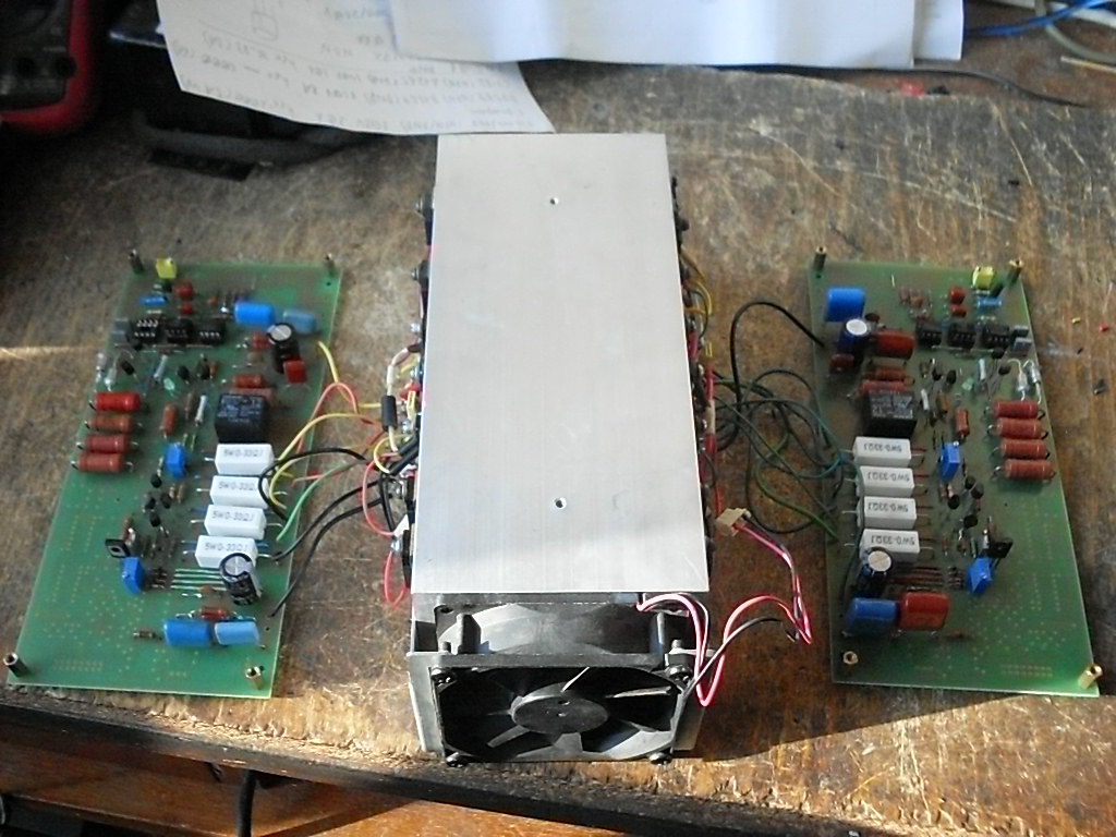

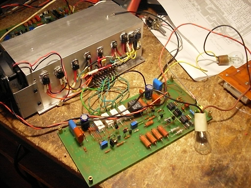

ЗЫ совецкие мелкосхемы без приёмки - нечто совершенно фииричизкое. Но будут работать, я сказал!

когда-то давно делал мостовики в авто, на выхлопе дарлингтоны, вход 574ая, у некоторых была разница во внешней коррекции между 6 и 7 пФ :shock: , у некоторых должно было быть её отсутствие :shock:
это типа мазохизм? ;)
почему не собрать сухова на буржуйских элементах?

а полдня тратить на езду до базара с крадеными мабилкаме/китайскими цяйниками и вдумчивые беседы с тамошними минет жырами - что, по-вашему? или три недели ждать доставки с олебобов какойнть подделки... Обошлось в дополнительно привесить к каждой один резистор и один конденцатыр, причём про резистор сказано в "налаживании" у исходного Сухова, а конденцатыр нарисован в одном из четырёх или пяти шитодат\справочников etc. И у исходного Сухова тоже... Умение сделать из того, что есть - вообще-то называеца "инженерное искусство", наскоко я слышал.
