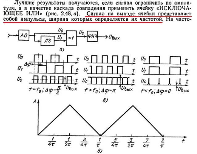

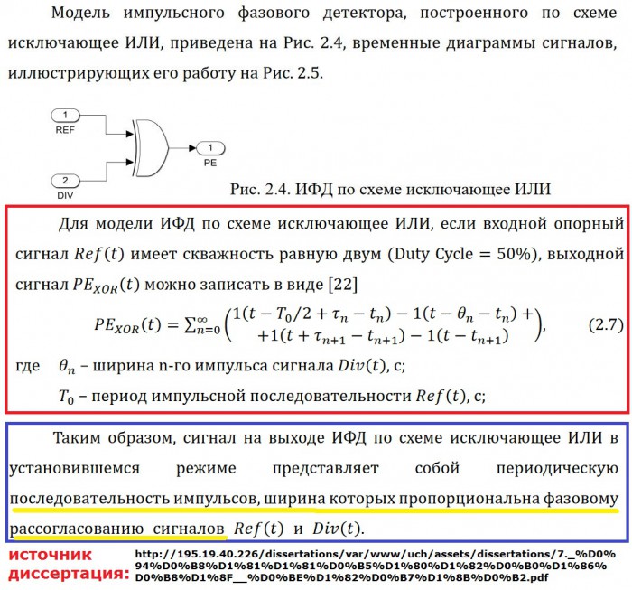

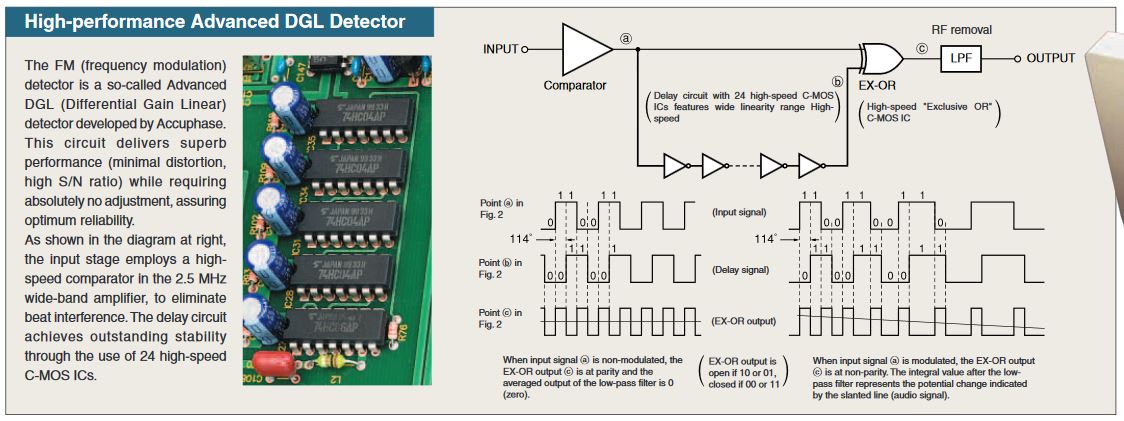

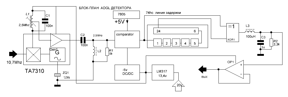

Собираю новый демодулятор, цифровой. В отечественной практике такого вроде не встречалось еще.
Это цифровой перемножитель на элементе XOR с линией задержки на 114 градусов по одному входу.
Первое что приходит в голову это повторение пройденного, цифровой перемножитель вместо аналогового. Однако не всё так просто!
Линия задержки-очень интересное звено, ее задержка не зависит от частоты а в аналоговой технике задержка (повторот фазы) зависит от частоты и в этом вся суть аналога. Цифровая суть какая-то новая, пока не послушаешь и не пощупаешь не понятно.
Должен быть получен уникальный эффект, как мне представляется, при уходе с точной настройки на станцию обычный тракт выдает много шума (БШН выключена) а цифровой тракт напротив полностью затыкается и БШН фактически не нужна. Это мешает организовать автопоиск.
Крутить приемник за ручку настройки это дар и обыкновенная нормальность, но с некоторых пор нас стали приучать к кнопочной настройке и это
определенное ущемление прав слышать эфир как он есть, без приукрас. Но шум при использовании ограничителя делает эту затею бессмысленной, а вот в ламповых радиолах усиление не большое и ограничителя нет и они также не шумят в промежутках между станциями и при нормальном среднем усилении или АРУ что еще лучше можно услышать шум эфира между станциями и проанализировать его.
Этот шум как не странно представляет дополнительную информацию о вашем приемнике или антенне или о помеховой обстановке в месте приема.
То есть не слышать шум не есть хорошо, как и слишком сильный шум от ограничителя это не выносимо. Однако цифровой детектор дает кондиционирование шума, он шум отделяет от сигнала. И когда вы крутите ручку настройки ваш сигнал уменьшается, но его место шум не занимает и вы слышите плавное пропадание громкости сигнала до нуля. Такого эффекта еще не бывало. Поэкспериментирую с длиной линии задержки, приготовил для этого все.
ИФД XOR.JPG [ 355.07 КБ | Просмотров: 3899 ]
лучшие результаты.JPG [ 89.57 КБ | Просмотров: 3899 ]

Обращает на себя внимание придирчивая бдительность к скважности периода входного сигнала, хотят именно меандр 50% заполнение, однако что выдаст компаратор это не известно заранее, при сильном сигнале это вероятно и будет меандр но при слабом уже нет.
На обоих рисунках информация не исчерпывающая. Не хватает схемы компаратора, ведь при схожей функции компаратор работает не также как усилитель-ограничитель. Для ИФД на элементе хуИЛИ (ИСКЛЮЧАЮЩЕЕ ИЛИ, XOR) можно ведь применить и усилитель-ограничитель а вместо линии задержки контур или RC цепочку. Можно, но не нужно, в этом смысл, не применять архаику.
А вот линия задержки цифровая в этом весь смысл, ведь ее длиной можно управлять, как-то я думаю можно. И еще я нашел уникальную схему, тоже хочу проверить ее, называется усилитель импульса. При создании времени задержки импульса схема еще и увеличивает длительность импульса на величину всех задержек логических элементов. При неизменной частоте на входе увеличение длительности будет соответствовать другой частоте импульсов, меньшей. Как будто это цифровой допплер-эффект.
Все эти фокусы с простой и не очень цифровой обработкой импульсов становятся возможными благодаря превращению аналоговой ПЧ в цифровой поток 1бит.

На выходе элемента XOR в установившемся режиме присутствуют импульсы удвоенной частоты.
Это такое же удвоение частоты как и резонансное только без катушек и при этом девиация частоты также удваивается.
Расширение поля девиация частоты означает, на мой взгляд, расширение широкополосности и одновременное повышение линейности.
Цифровое радио DAB+ предлагает напротив сужение полос и при этом врет будто качество станет выше.
Схема нижний рисунок пункт а) совпадает с моей
план схема ADGL.GIF [ 12.76 КБ | Просмотров: 3718 ]
