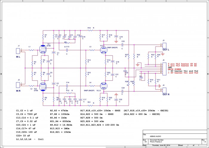

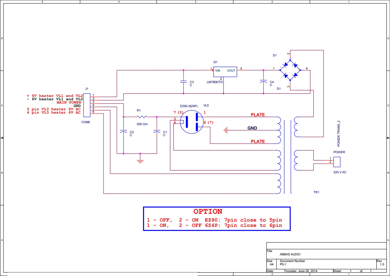

И наконец вишенка на торте... :cool:
У меня такой,только на импортной эл.базе... :cool:
Не фонит,не шумит...тор внутри корпуса... :2piv:
Phono_korrektor_2..jpg [ 438.68 КБ | Просмотров: 2627 ]
PS_1.jpg [ 276.12 КБ | Просмотров: 2627 ]
