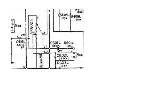

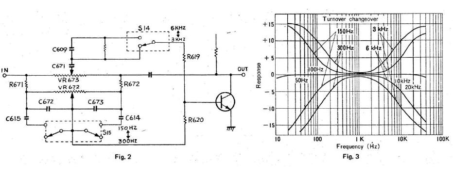

Вот тб хитачи и рг с тк
3.JPG [ 17.47 КБ | Просмотров: 760 ]
1.JPG [ 54.64 КБ | Просмотров: 762 ]

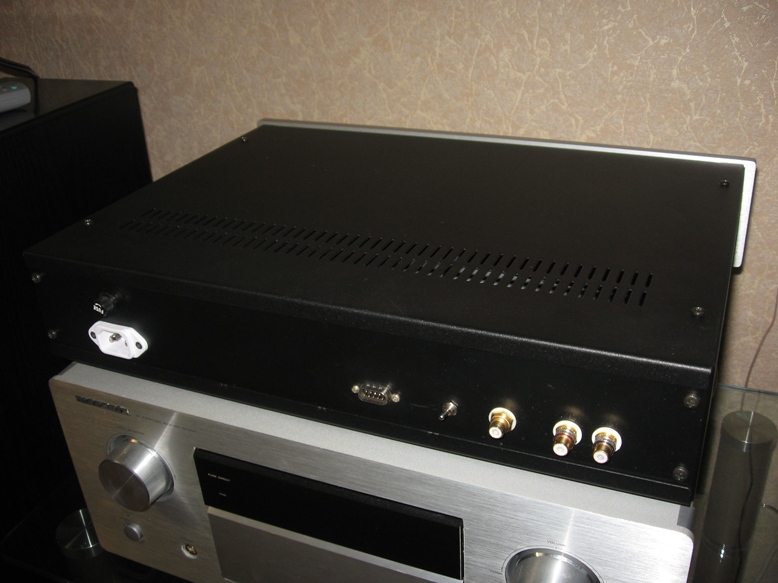

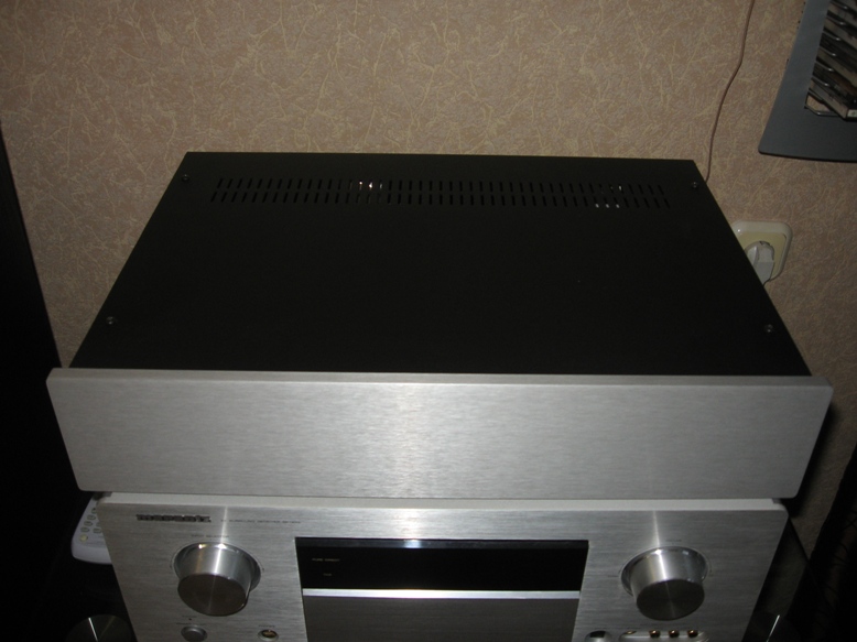

Дело вполне себе продвигается. Сегодня обзавелся великолепным корпусом под будущий пред.
Огромнейшее спасибо Павлу из Тольятти - они сегодня приезжали на прослушивание к С. Сидорову и он мне его привез!
Итальянский!!! Супер шасси, толстенная алюминиевая панель, тяжелый! А главное - впишется дизайном в систему идеально. В общем, ура.
Самарчане, подскажите пожалуйста если кто знает где можно сделать лазерную гравировку - подписи там, внизу хочу сделать надпись "Special sonic circuits by AgNz reference" или чонить в этом духе.
А так же - мож есть у кого переменник на 100 кОм с управлением тонкомпенсацией? Купил бы с радостью.
IMG_4688.JPG [ 149.09 КБ | Просмотров: 838 ]
IMG_4689.JPG [ 159.83 КБ | Просмотров: 838 ]

Лучше лазером прорезать насквозь "AgNz" и подсветочку! :cool:
 Заголовок сообщения: Я хочу сделать пред
Непрочитанное сообщениеДобавлено: 29 дек 2013, 14:53
Сообщений: 3584
Его благодарили: 624
Вместо тумблера на задней панели ставь тюльпан. Расстояние вроде правильное.
Непрочитанное сообщениеДобавлено: 29 дек 2013, 14:56
Сообщений: 12174
Его благодарили: 2058
ага, 1 см алюминий ума не приложу как в нем дырки то сверлить))) а придется, 3 дырки) остальное управление размещу сзади. Там же зафигачу "Designed and manufactured by Folk sound laboratory, Samara, Russia"
