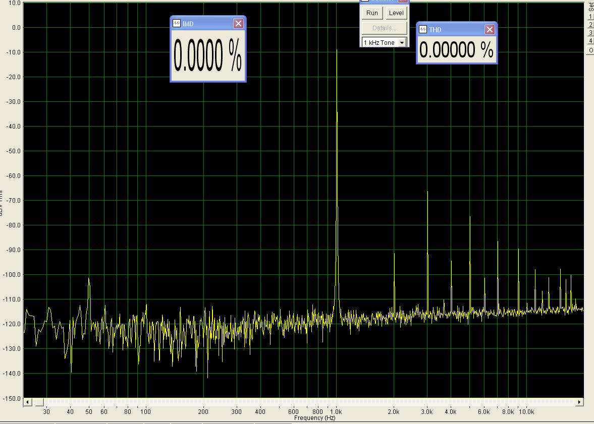

Мучаю себя и разные усилители напряжения. :(

folk писал(а):
Как успехи Алексей?
Дополню... :D
Вот не было бы звуковой карты, не было бы проблем. Спаял-включил-наслаждаемся.
А теперь, то спектр не нравится, то гармоники, то помехи, то .....как может отличатся спектр сигнала на разных концах проводника, длинною всего 3 см :shock: .
Ну думаю счас за экранирую :D . Пока землю правильно не подключил, страшный спектр стал на обоих концах проводника. 8-)
Практикуем дальше. Думал все будет проще. :lol:

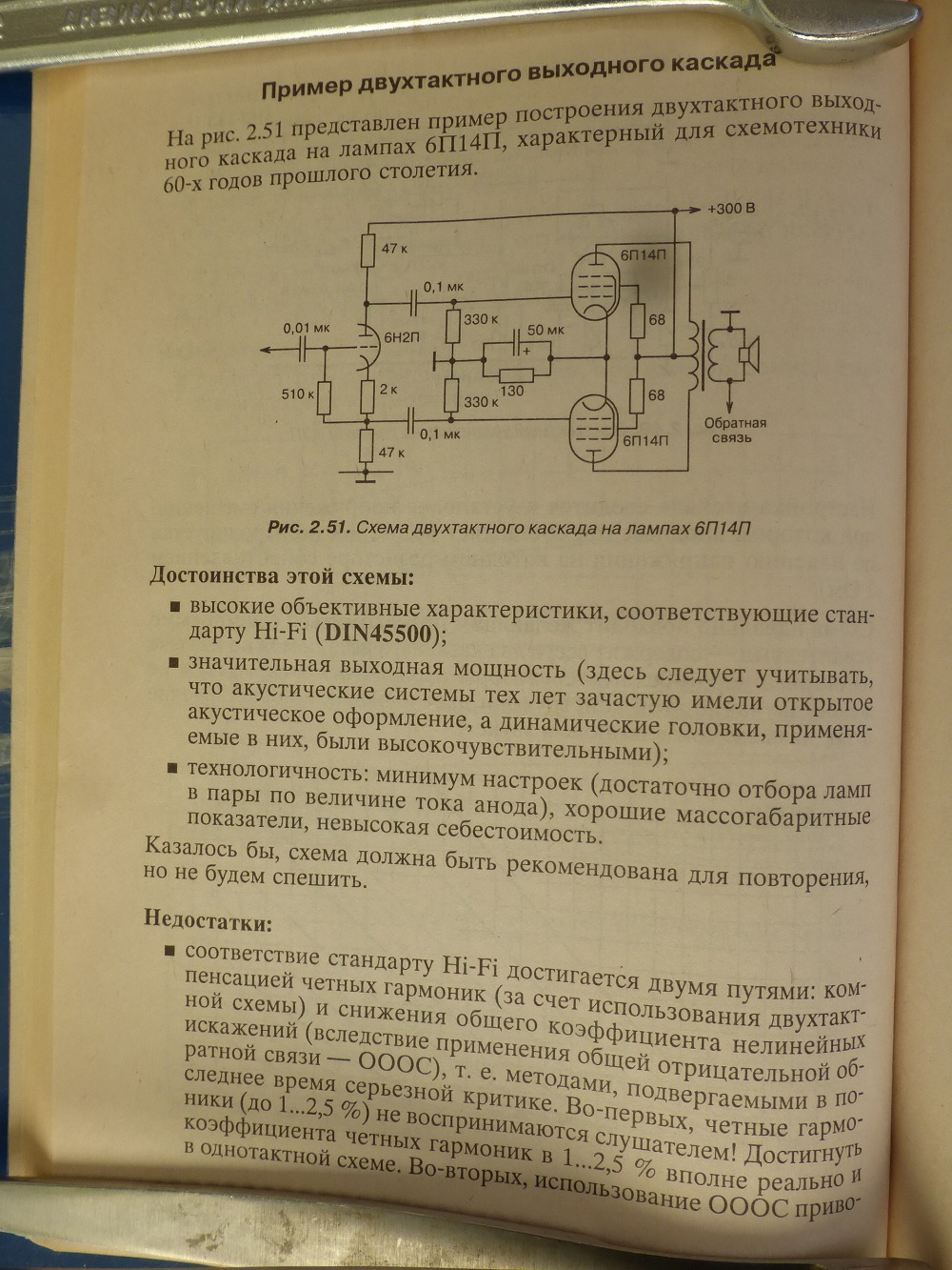

Очень хорошо что по твоему мнению есть.Вот значит ты мне класс и покажешь? Вот тебе задание Размещаю схему двухтактного каскада.Которая в силу своих характерных особенностей имеет недостаток:У неё идёт компенсация чётных гармоник.А это приводит в неприятию в звучании.Тебе задание ,введя в баланс выходной двухтактный каскад,сделай так, чтоб чётные гармоники не взаимоуничтожались.А получился на спектроанализаторе красивый плавно спадающий гармонический ряд.Согласно свойствам РР каскада,этого сделать нельзя.Но по твоему можно что применить и настроить.Так настрой?
P1000990.JPG [ 469.84 КБ | Просмотров: 955 ]
P1000993.JPG [ 392.19 КБ | Просмотров: 955 ]
:lol: :lol:Можешь к решению этой проблемы пригласить всех конструкторов с Веги.
По мне так основное преимущество , только не для Вас оказывается :)
Запросто, надо только раз балансировать или фазоинвертор( что на рисунке говно полное кстати)что вам пионерам по нутру :) или вых каскад но можно и транс заодно подшаманить :D ну тебе ли не знать. Привыкли руки к топорам...(С) народная песня.
Кого ты решил лечить или лекции читать :) что я тебе прописные истины глаголю , иди учебники читай о свойствах РР каскада .
Да не для нас.И потому твоя задача,так как ты "Умеешь" влиять,этого не допустить... :D
Так я ясно написал,настроенный (сбалансированный) выходной РР каскад! :(
Кого ты решил лечить или лекции читать что я тебе прописные истины глаголю , иди учебники читай о свойствах РР каскада .
Тебя лечить? Ни в коем случае.Тебя не вылечить.А свойства я знаю заложенные в него.И знаю,что сколько спектроанализатором не меряй.Свойства любого каскада изменить нельзя.Именно эти особенности и характеризуют любой каскад.А иначе бы они были похожи друг на друга.Но ты "Умный" ты сказал,что это запросто? Ну так сделай?И цены тебе не будет... :cry: :cry:

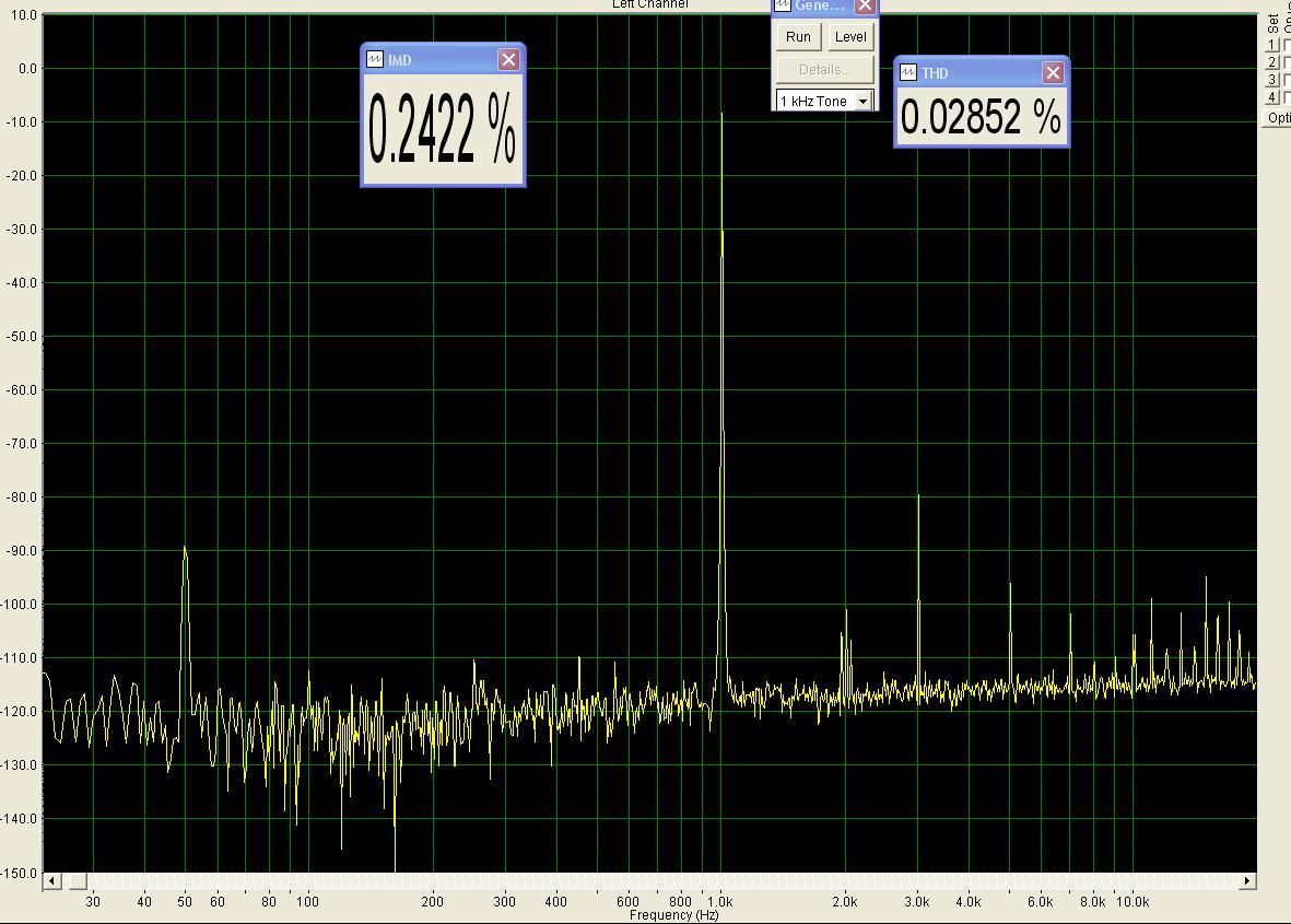

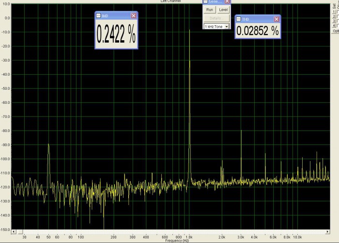

Собирай на лампе усилитель напряжения, проблем меньше, звук приятнее.
Пока остановился на операционнике, с лампой получается при 1 вольте на выходе красиво, но при увеличечии выходного напряжения резко выплывает 2-я гармоника.
Пока попробовал увеличить напряжение питания повторителя с 22 вольт до 34 вольт. Пришлось снова сбалансировать постоянку на выходе.
Ток покоя стал 0,113 А вместо 0,073 А.
На мой не РТО-шный взгляд кажется не много. :D Но радиаторы и резисторы стали греться как... до 70 градусов(померил термопарой от мультиметра).
Пока кроме макета на AD797 ничего нет подключил его к повторителю. На выходе получаю 5 вольт на нагрузке 6 ом+0,1 мКф.
Считаю, что увеличение напряжения сыграло положительно. :)
Еще бы 3-гармоника так не торчала бы, и практически был бы спектр звуковой карты, при замыкании вход-выход. :lol:
Комментарий к файлу: Питание +-22 вольта.Выходная мощность порядка 4 ватт.

Комментарий к файлу: Питание +-34 вольта. Выходная мощность порядка 4 ватт.
Так и должно быть. Всё лучше, чем на опере с третьей гармоникой :)
 Заголовок сообщения: Параллельный на 2SC5200+2SA1943
Непрочитанное сообщениеДобавлено: 16 мар 2014, 20:32
Возраст: 73
Сообщений: 3304
Так Павел-для него звучание не главное.То что ОУ высушет звук,значения не имеет.Главное чтоб на спектроанализаторе красиво было. :D Музыку же не слушать. :cry:
Непрочитанное сообщениеДобавлено: 16 мар 2014, 20:52
Сообщений: 3912
Зря, надо на графики смотреть, потом слушать и делать выводы, при каких закорючках, звук больше нравится, а при каких нет.
Непрочитанное сообщениеДобавлено: 16 мар 2014, 20:58
Сообщений: 3707
Его благодарили: 516
-70 дб от основного тона это так мало ?
:shock:
Зато не красит. :D :2piv:
Непрочитанное сообщениеДобавлено: 16 мар 2014, 21:06
Сообщений: 3912
Не уж то -70 дб от основного тона это так мало ?
Лучше вторая на -60, чем третья на -70. Без второй гармоники звук не интересный, на мой слух. Его обзывают плоским, сухим, скучным, серым, холодным ..... и т.д. Вторая гармоника выделяет вокал, струнные, делает звук более объёмным, красивым, бархатным....
Короче каждому самому решать, что для него лучше.
