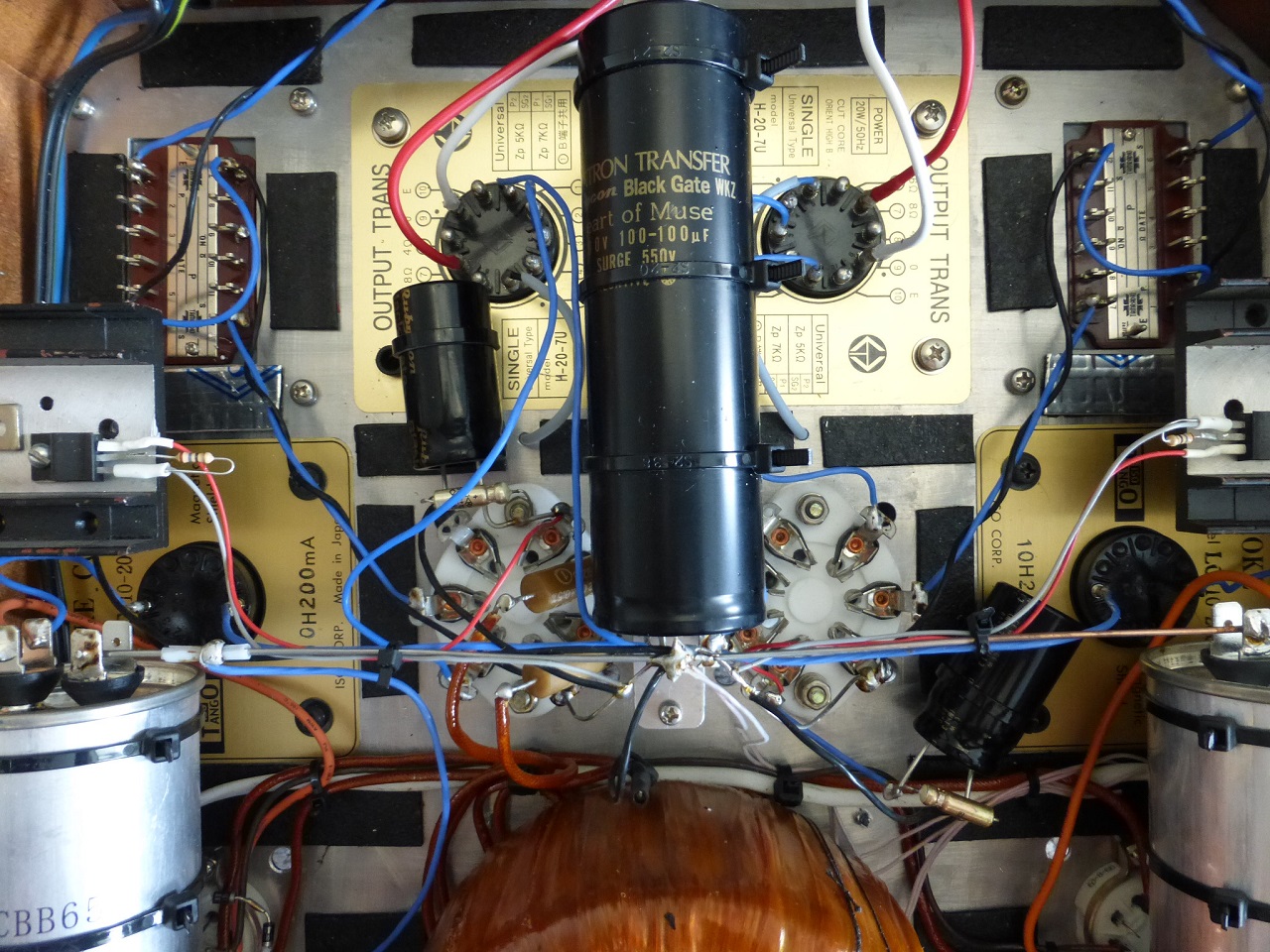

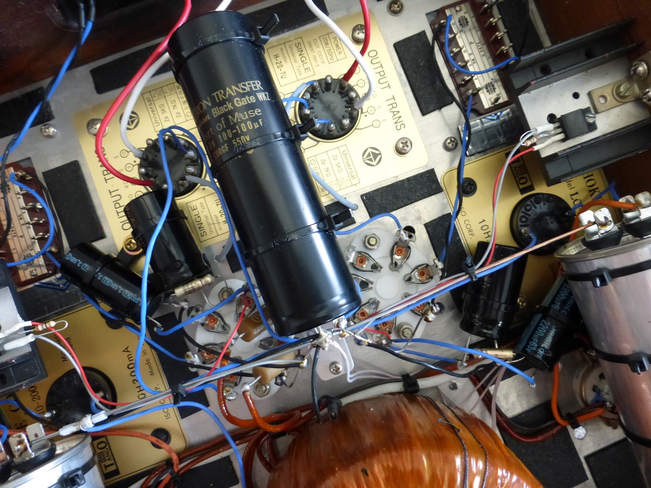

И ещё какое! :cool: У меня ждали электролиты 2000 мкф на 63V замены в катоде мощном выходном пентоде EL34 (хотя можно и заменять на 6L6 ,KT-66,KT-77,KT-88,6550 и так далее) в однокаскадном SE ламповом усилителе .В качестве выходного трансформатора используется TAMURA F-5002 на аморфном железе.И имеющий (выходной тр) по паспорту полосу пропускания от 10 гц до 100 кгц.Кто в ламповой технике понимает? Тот знает какие это фонтастические параметры.Так вот.Звучание этого оконечника меня не слишком удовлетворяло.Мне как то не хватало НЧ составляющей.Хотя он должен работать от 10 гц.Ну вот сегодня,мне Виктор дал два электролита Кендал на 6800 мкф и напряжение 63V. Заменил включил... Вот что изменилось.РОЯЛЬ Pierre-Yves Plat стал осязаемым.Усилитель выдаёт 8 ватт в классе А.Включил через ламповый однокаскадный предусилитель на E80CC и линейный выход 150 ом с линейного выходного тр. TANGO NP126 .Акустика AUDIOVECTOR S6 Signature .Это впечатляет. :cool: Вот как было:
P1010390.JPG [ 416.12 КБ | Просмотров: 1680 ]
P1010396.JPG [ 532.11 КБ | Просмотров: 1680 ]
И уже Кендалы по 6800 мкф стоят
P1010432.JPG [ 483.99 КБ | Просмотров: 1680 ]

Можно 10 000 поставить, но на 63 вольта они большие уже.
И этих Павел достаточно оказалось.Нижний регистр у РОЯЛЯ просто ,слышно как резонирует мощно дека. :cool: В самый раз.

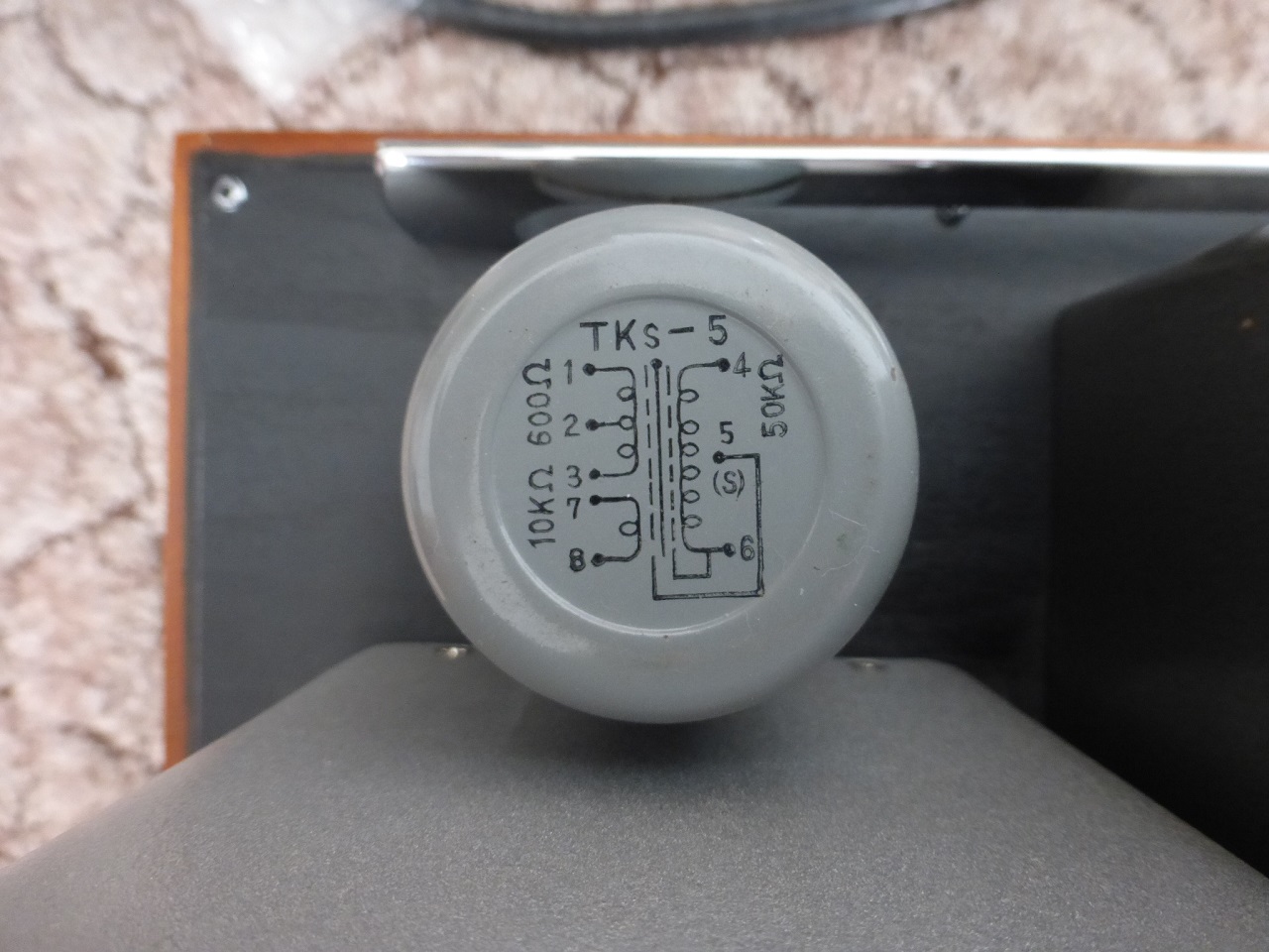

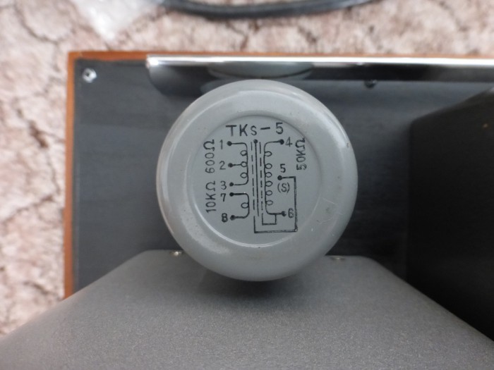

Там его нет и в помине... :D На входе TAMURA TKs-5 (Винтажный из 50х годов.Был балансный микрофонный входной тр.) :lol:
P1010442.JPG [ 279.57 КБ | Просмотров: 1990 ]

Значит источник сигнала надо низкоомный!

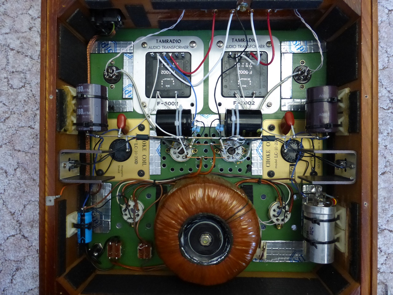

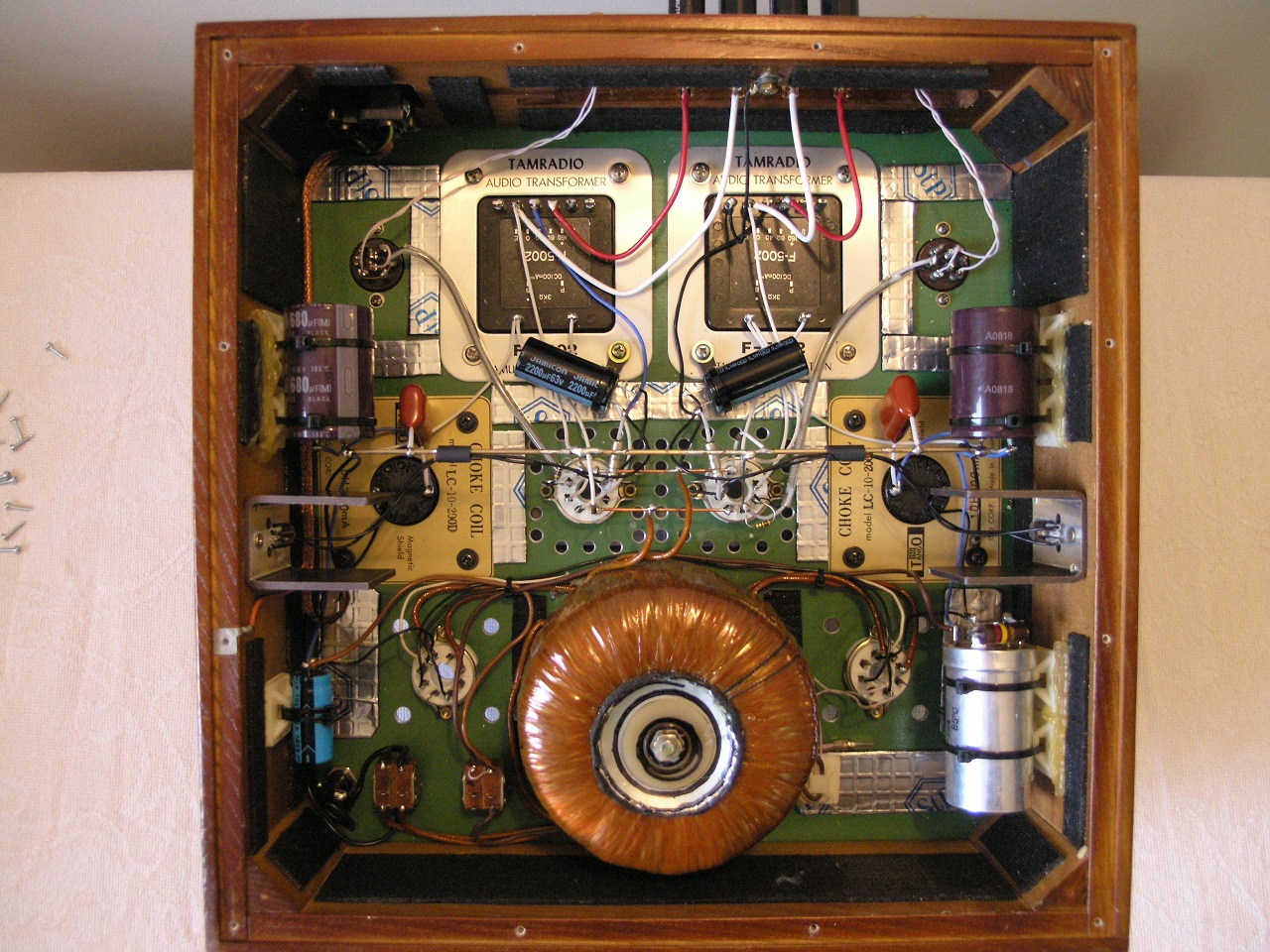

Само собою.С DACa или CD с регулируемым выходом.Со входа :Входное сопротивление 600 ом.При чувствительности в 1 вольт.У меня нет Сидюшника с регулируемым выходом.Потому и регулирую громкость с лампового предусилителя с трансформатором на выходе.Вот ещё у второго такого примерно SE оконечника на 1625 (Г-807) добавил ёмкость в катод. 2200мкф на 63 вольта.В параллель стоящей.
SE1625.jpg [ 196.68 КБ | Просмотров: 1981 ]
P1010438.JPG [ 483.76 КБ | Просмотров: 1981 ]
Это было.
P1010441.JPG [ 475.6 КБ | Просмотров: 1981 ]
А это стало.

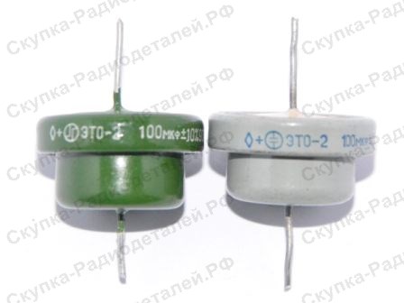

Олег, у вас в катодах ещё шутны танталовые ОСК52-1, просматриваются. В каком плане они на ваш взгляд звук улучшили?
Дело в том что тоже многократно пробовал их и ЭТО-ХХ шунтами в катоды преда, в катоды разных тр. драйверов результат на мой слух был всегда негативный.. давно было, но точно помню просто одиночный Силмик2 или старый аксиальный РОЕ (из ряда 1000- 4700мкф) всегда стабильно давали лучший результат. А вцелом конечно, номинал катодной ёмкость и её ТИП всегда хорошо слышны. Про неполярные БГ и цены на них итак понятно, а вот из новодела приятно радуют здесь неполярные Ничиконы (ES).

Тебе отвечу.Так как вышел из Бана,временно. :D У нас шунтирование основного электролитического конденсатора в катоде танталовым электролитом К52-1 приводит к лучшей передачи ВЧ в звучании.ЭТО-конденсаторы,насколько я помню, изготавливали в Армении.И они никогда не пользовались славой.Считались низкого качества.Может быть у нас такой эффект,потому что мы в катоде ставим ИТ (Источники тока)? И потому такой эффект? Не знаю.Знаю,что шунтирование в нашем случае,в катоде танталовым эл.конд.марки К52-1 -это благотворно.Попробовав и проверив. Мы во все свои ламповые усилители ставим К52-1 .. Как шунтирующие конечно.Они не дёшево стоят.Особенно большой ёмкости и напряжения.

Эти да.Я речь веду про ЭТО.ЭТО -делали в Армении.К52-1 -прекрасные серебряные конденсаторы.

У Виктора уточню.Он точно знает.Мне говорил.Но я точно не помню.Помню что Армянские танталовые электролитические конденсаторы,их не хвалили.Вот такие
