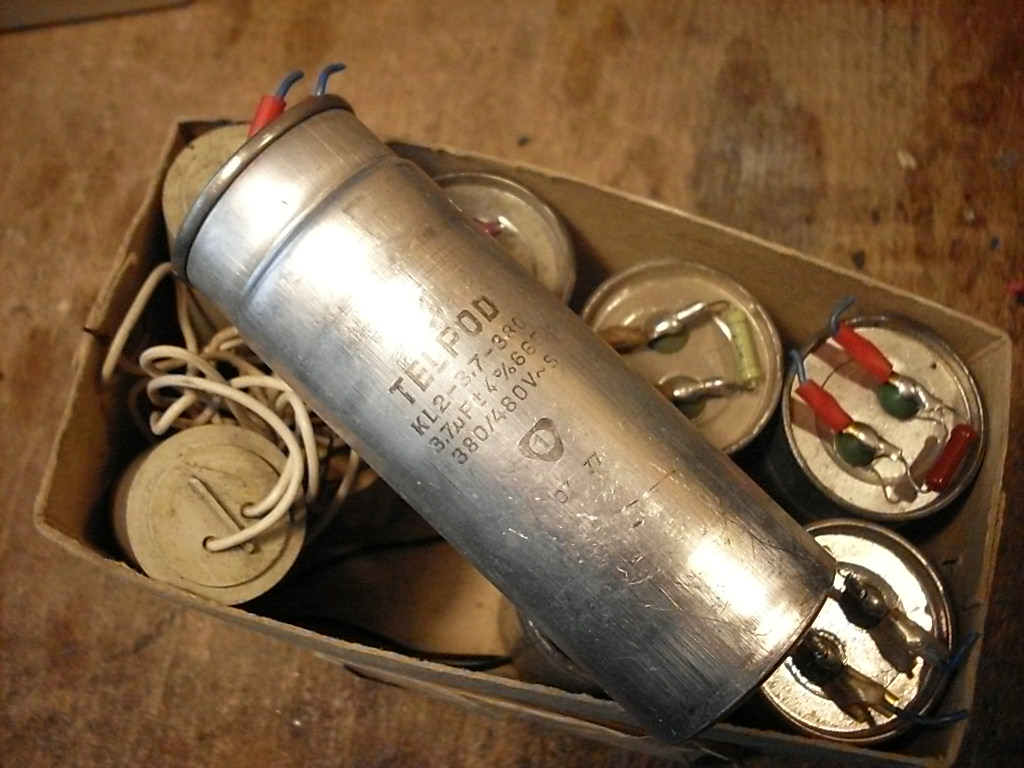

Для 6Ц5С пишут, что максимальное напряжение катод-подогреватель 450В. Похоже, что можно питать в параллель с основными лампами. Но лучше не рисковать.
осспаде, а взять и попробовать кто запретил? я двадцать раз так делал - 6Ц4П (то же самое), греется от общей обмотки... Вот так
http://audioportal.su/attachment.php?at ... 1145962059
и сделать. Диоды взять Вольт на шестьсот, лучше HERы какиенть, скорострельные... Керамики параллельно им повесить, тыщ по пять пик, на килоВольт, ёмкость на 7 мкФ выкинуть, резисторы тоже...
Так же заменил переходной на К75-10, емкостью 0,1 мкФ.
сдаёца мне, не лучший это вариант. Никто не знает, из чего он сделан. Электромоторам конешно пофиг, или куда они там шли штатно...

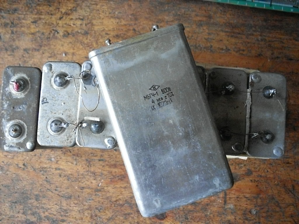

afanasy писал(а):
большей емкости на высокую напругу не нашел
осспаде, а мне напейсать? а то таскать утомитесь
SDC14394.JPG [ 247.83 КБ | Просмотров: 988 ]
SDC14393.JPG [ 247.68 КБ | Просмотров: 988 ]

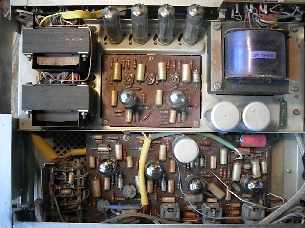

Я такой трюк проделывал не раз и не два. Вот это в городе Пешкове далёком обитает, к примеру
шасси от Эстоонии-55, морда от Минск-55, выходные трансформаторы от Эстоонии-стерево и так далее.
...на конструкции и внешнем виде настаивал заказчег.
Но вот взять, на скорую руку расчленить, приколотить два обломка рыгоньды к фанерке и получить что-то приличное - не выйдет. Выйдет только неприличное. Чтобы вышло приличное - глубина переработки требуется гораздо большая.

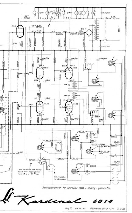

Выходные лампы типа ELLLL-999, полный стерео-УНЧ в конце 50-х норовили запхать в один баллон с шестнадцатью ногами. Сняты с производства пятьдесят лет назад, их нет и не будет. Ну можно что-то впендюрить взамен, но...
У многих филепков и выходных трансформаторов - то не было. Совсем. Брали пару 6П18П, взгромоздяли их друг на друга и мотали им динамег к катухой на 800 Ом. И смех, и грех.
Вот пара 770WKK - это таки да.
ну пещщали к ним приделать... решаемо. Или пара Миров. 152-х, прошу заметить. Но это не рыгоньду расковырять...
mir-152.jpg [ 78.56 КБ | Просмотров: 935 ]

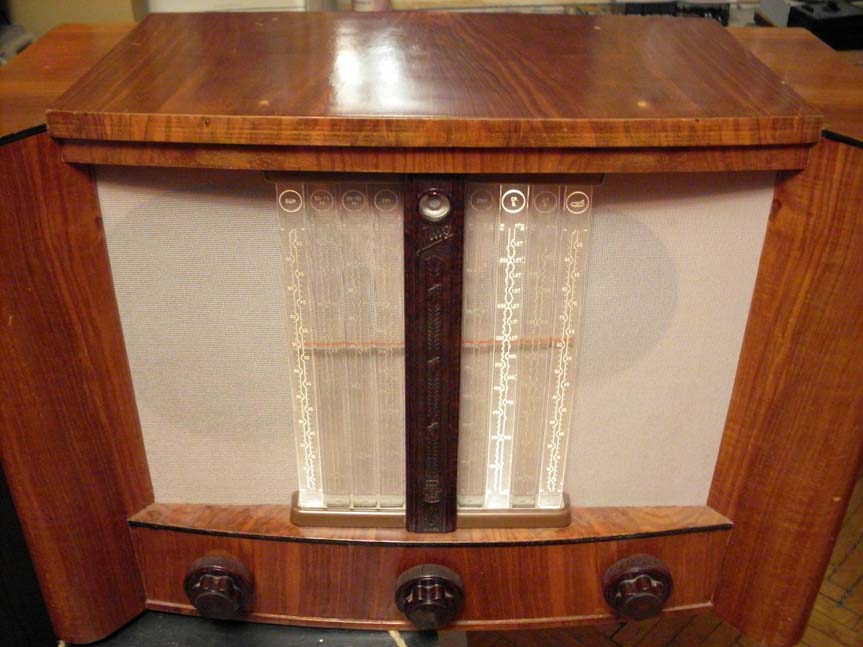

Шыферы как шыферы. Ну в смысле брауны. 13-е. Чего вы там не слышали...
На прошлой неделе притаскивали. Хорошая машина.

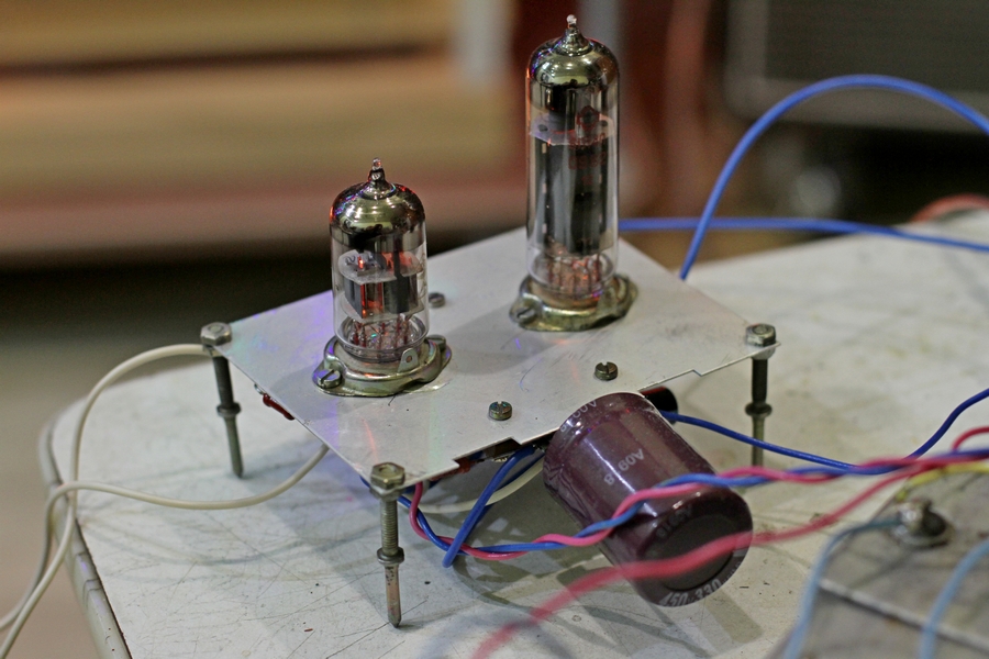

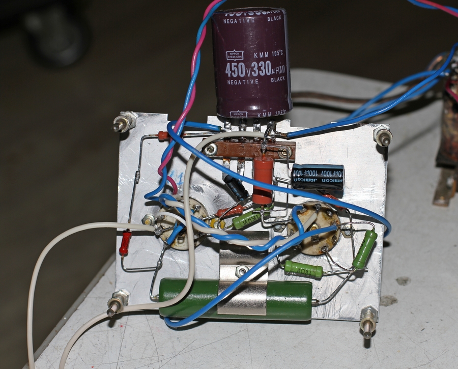

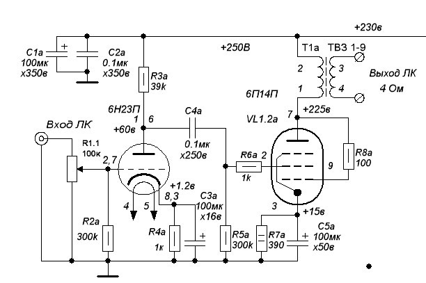

Игрища с кенотронным питанием пока отложил до поры до времени...
А пока собрал еще один макетик - на этот раз однотакт на 6Н23П и 6П14П.
усил.jpg [ 45.26 КБ | Просмотров: 834 ]
1.jpg [ 332.07 КБ | Просмотров: 834 ]
2.jpg [ 411.83 КБ | Просмотров: 834 ]
Непрочитанное сообщениеДобавлено: 06 янв 2018, 15:54
Сообщений: 12303
Его благодарили: 5894
Играет?
Трансов не видно. :?

Играет?
Играет. Заработал сразу - без плясок с бубнами.
Все трансформаторы те же, что и в предыдущем макете.
