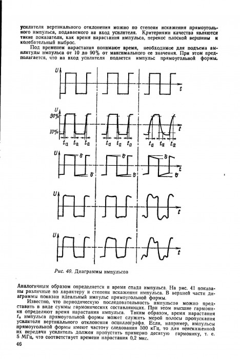

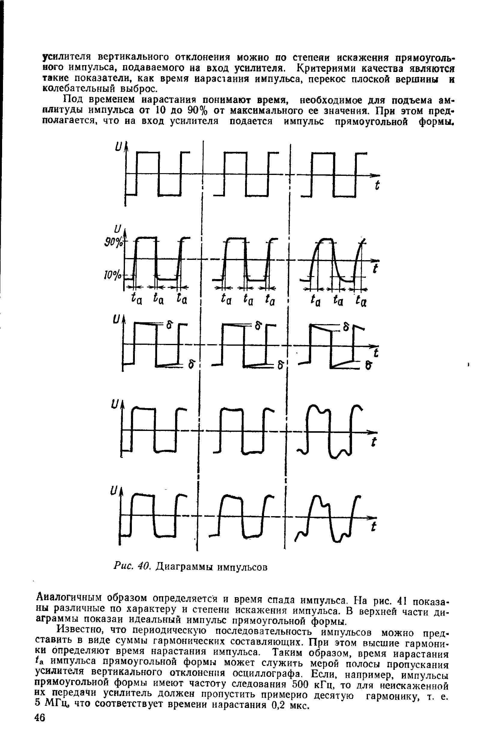

алек-сей писал(а):
Скорость нарастания фронта меандра при этом может уменьшаться ?
алек-сей писал(а):
А что говорит теория. :oops:
Может я не прав
Видимо связано с полосой пропускания...А может хз...чушь пишу :? :D Не могу книжку полностью скачать.. :(
101pWmO502F37126x1V40039120665.jpg [ 219.37 КБ | Просмотров: 1616 ]

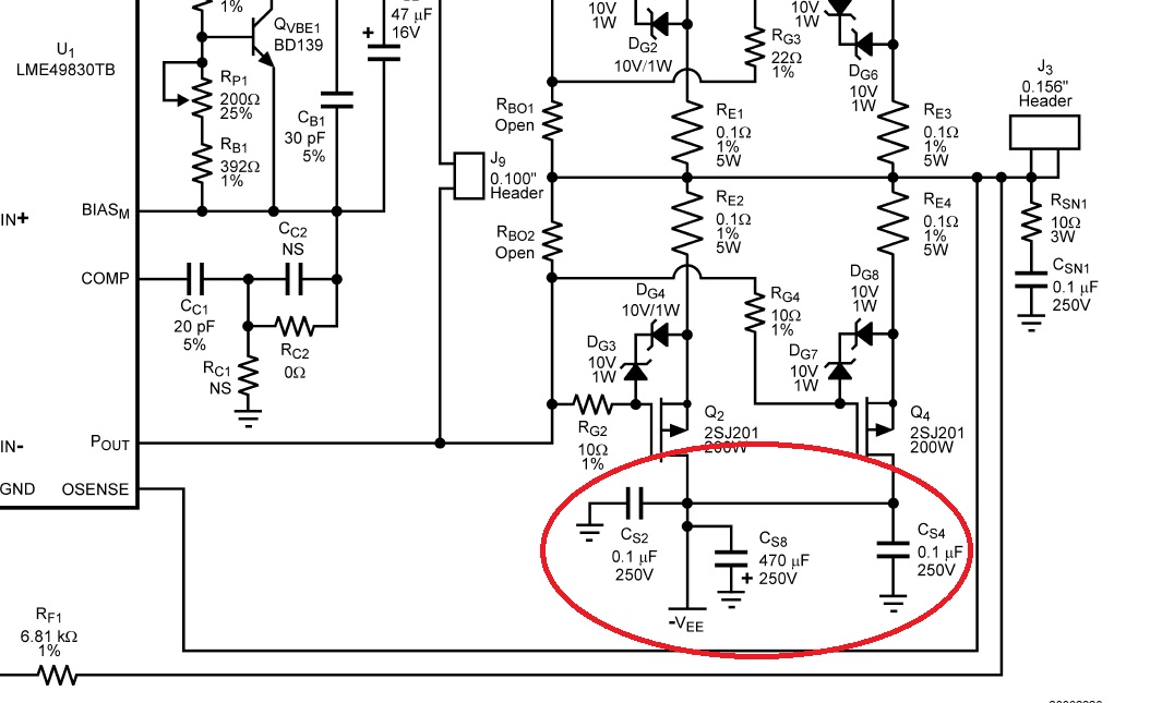

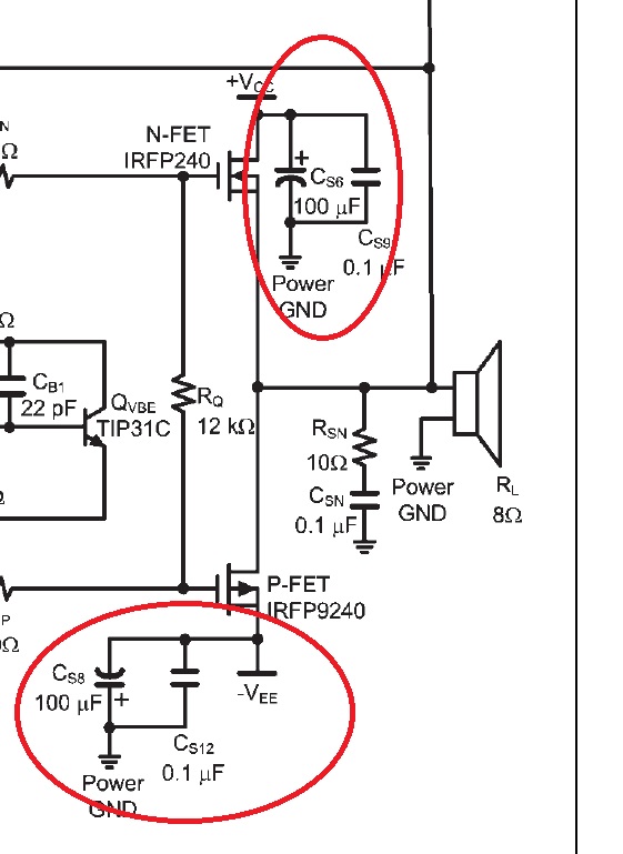

А все таки...На сколько оправдана установка конденсаторов в коллекторы(стоки-истоки) транзисторов.
Вот даже уважаемая фирма рекомендует. Да еще и пленку в добавок повесить. И все это для 150 ваттного усилителя.
Лучшая отдача тока или ....? Как это увидеть на замерах?
Или слушать, слушать, слушать.... 8-)
конденсаторы у транзистора 1.jpg [ 134.37 КБ | Просмотров: 1583 ]
конденсаторы у транзистора 2.jpg [ 78.69 КБ | Просмотров: 1583 ]

алек-сей писал(а):
Вот даже уважаемая фирма рекомендует. Да еще и пленку в добавок повесить. И все это для 150 ваттного усилителя.Лучшая отдача тока или ....?
Нет, отдача тока тут вообще никаким боком. У электролитов довольно большие потери и высокочастотные помехи они не в состоянии выпрямить. Для этого вешают параллельно плёнку, например. На отдачу никак не влияет, но питание чистит.

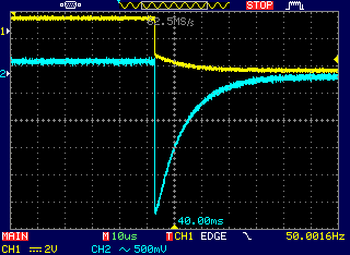

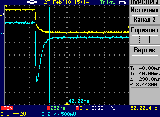

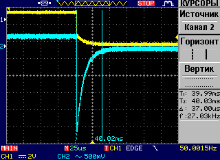

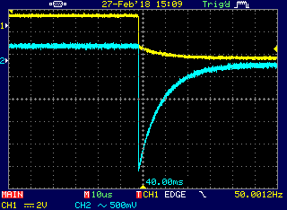

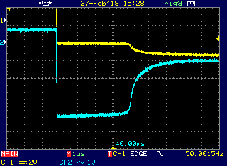

А тем временем... подглядев схемку, заделал так..
Заделал так..Любопытство не порок, но...познавательно. 8-)
Диод кд 202..
С шунтируюшим(0,1 мкф) конденсатором и без.
Комментарий к файлу: Увеличено напряжение на диоде,
время восстановления увеличилось
DS0113.BMP [ 12.31 КБ | Просмотров: 1561 ]
Комментарий к файлу: Без конденсатора
DS0111.BMP [ 13.86 КБ | Просмотров: 1561 ]
Комментарий к файлу: с конденсатором
DS0112.BMP [ 13.97 КБ | Просмотров: 1561 ]

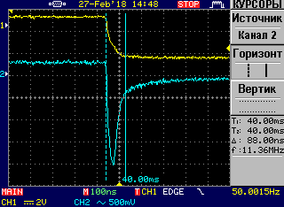

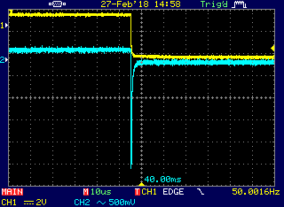

1N4004
DS0105.BMP [ 13.25 КБ | Просмотров: 1561 ]
Комментарий к файлу: без конденсатора
DS0104.BMP [ 12.74 КБ | Просмотров: 1561 ]

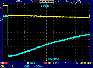

UF4007
Комментарий к файлу: без конденсатора, растянуто по времени
DS0102.BMP [ 16.68 КБ | Просмотров: 1560 ]
DS0106.BMP [ 12.64 КБ | Просмотров: 1560 ]
DS0103.BMP [ 15.86 КБ | Просмотров: 1560 ]

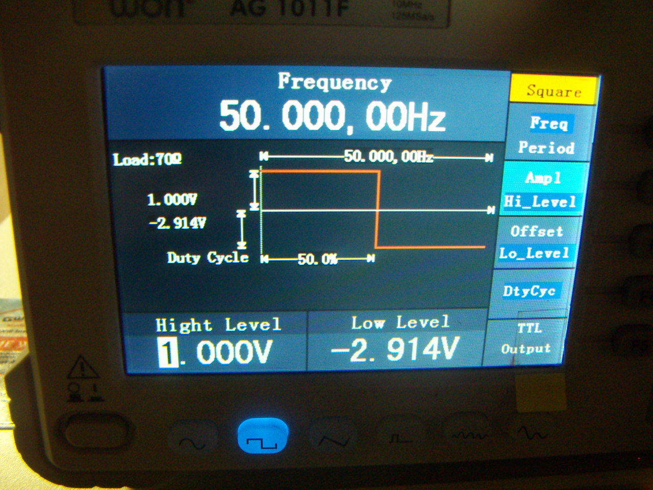

Вот так работал генератор.
На синусе не видно всех этих включении и восстановлений диодов(а может что делал не так 8-) )
При увеличении напряжения до 3 вольт, КД202 доооолго восстанавливаются.
Комментарий к файлу: Для все замеров
PICT0540.JPG [ 306.57 КБ | Просмотров: 1560 ]

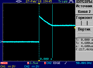

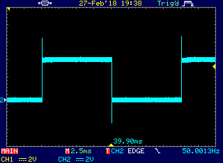

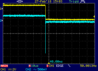

Наблюдаю выброс на фронте меандра, на любых шунтированных конденсатором 0,1 мкф диодах... 8-)
Без конденсатора, выбросы только на спаде..
DS0124.BMP [ 11.55 КБ | Просмотров: 1540 ]
DS0121.BMP [ 7.98 КБ | Просмотров: 1540 ]

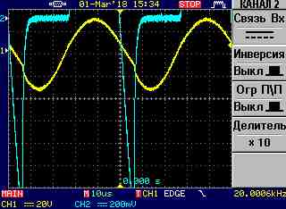

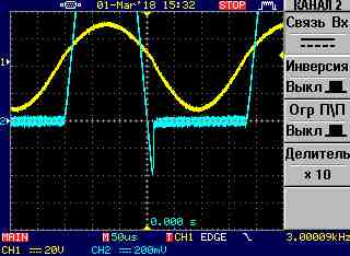

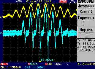

Непрочитанное сообщениеДобавлено: 28 фев 2018, 22:37
Чем больше ток диоды коммутируют, тем больше виден мусор будет. Без особой нагрузки и "дребезга" не будет.
Там не просто иголка, там их целый пакет, но длительность каждой очень мала ( мегагерцы).
1 Иголки мегагерцовые как бы нашел...Оно ?
2 При увеличении тока и напряжения время восстановления диодов увеличивается...
3 При шунтировании диодов конденсатором одинаковой емкость, получается скоростные свойства диодов примерно уравниваются...? :?

а именно это определяет время открытия и закрытия диодов. Отсюда вывод - в разных условиях, будет разный результат.
Ты испытываешь в идеальных условиях ( равномерная нагрузка и равномерный разряд-заряд) и то видишь иголку. Представь, что нагрузка у тебя постоянно меняется и резко. Представил?
Попробовал так.
Предположим ограничение звукового диапазона 20 кгц. И все это влияет на время открытия-закрытия диода.
Схема та же...Амплитуда синуса 7 вольт
2д202
пол периода
3 кгц
20 кгц
1кгц+20кгц
1д202 3кгц.jpg [ 10.24 КБ | Просмотров: 1457 ]
3д202 20кгц.jpg [ 10.55 КБ | Просмотров: 1457 ]
6д202 1кгц+20кгц.jpg [ 12.53 КБ | Просмотров: 1457 ]
