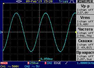

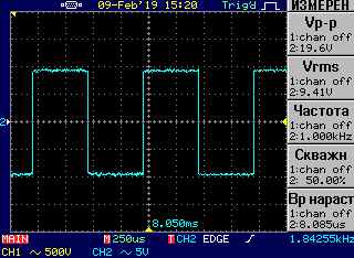

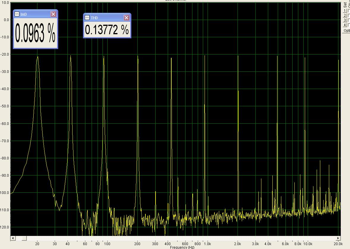

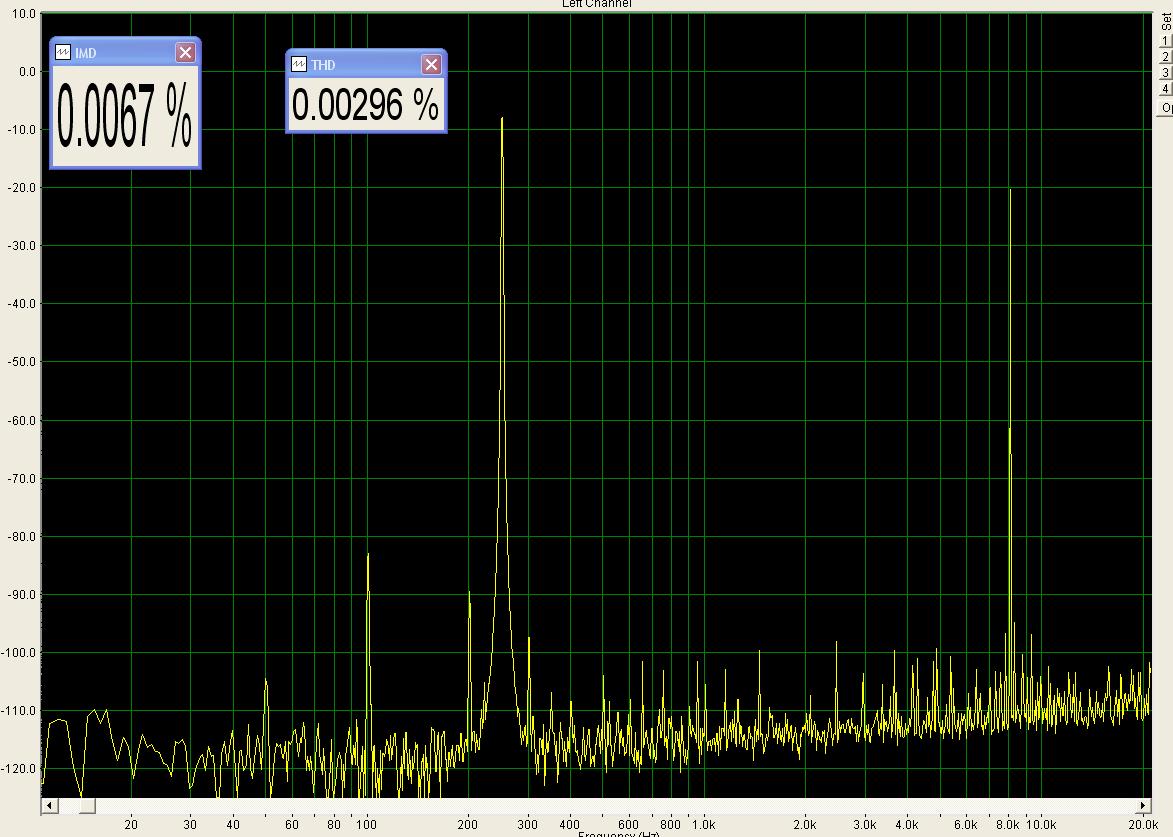

Оп.... :D
мультитон 2канал.JPG [ 153.84 КБ | Просмотров: 3404 ]
ИМД 2канал.JPG [ 142.51 КБ | Просмотров: 3404 ]
1 кгц 7 вольт 2канал.JPG [ 141.57 КБ | Просмотров: 3404 ]
Непрочитанное сообщениеДобавлено: 07 фев 2019, 09:05
Единственно вторая плата выдает не более 8 ватт, т.е. 7 вольт чистого синуса на резисторе 6 ом....
Первая 10 вольт чистого синуса без ограничения и пр...
Это может быть связано с меньшим номиналом резистора обратной связи R3 номиналом 75 ком? Во второй плате номинал стоит 72-73 ком.
Почему плата не работала, так и не понял. Не хотела запускаться через амперметр мультика.... :?
Еще раз пропаял, еще раз прочистил, промыл дорожки и все...Запустил через резистор 1 ом..Работает...
Померил токи покоя обеих плат(поочереди) впаяв резистор 1 ом в плюсовую шину питания. 1 плата(которая сразу заработала) 35 ма, вторая 42 ма.

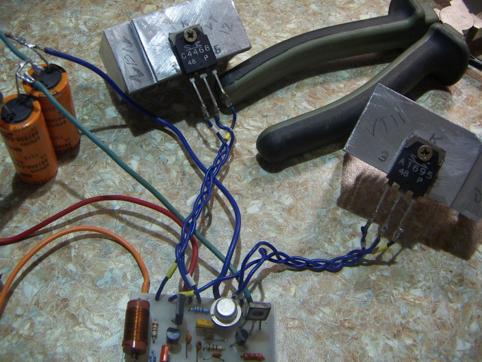

Непрочитанное сообщениеДобавлено: 09 фев 2019, 12:26

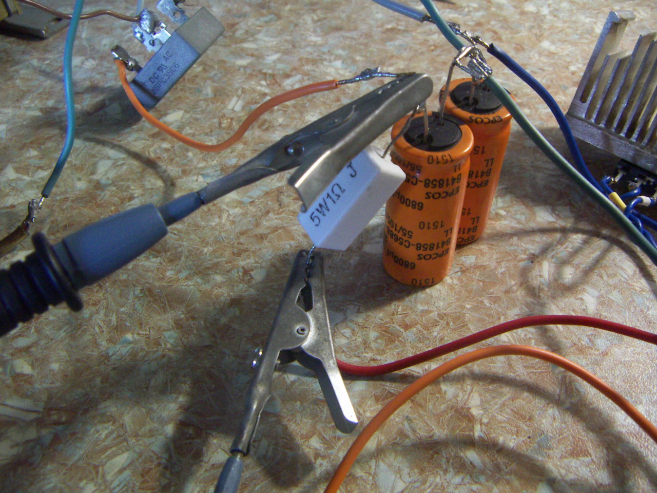

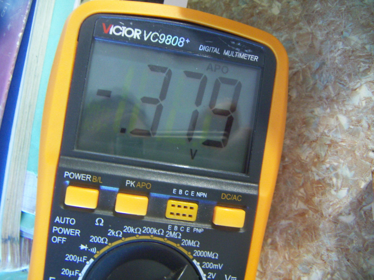

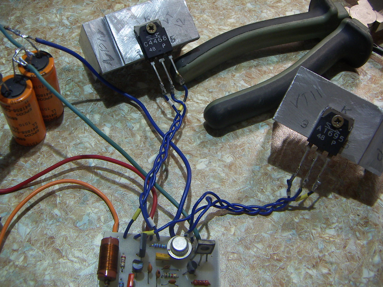

И так работает....Канал который запустился сразу(второй не пробовал) 8-)
4 вольта на выходе. 1кгц синуса. Общий ток потребления на фото.
После 10 мин такого прогрева, ток покоя увеличивается до 100-150-200 ма(с кт818-819 такое не прокатывает, ток начинает расти до 0,8 А). Если быстро и слегка нагреть ГТ308 ток тут же встает на место. Видимо есть смысл крепить его на радиатор, хотя при прослушивании музыки они еле теплые, а синус я слушать не собираюсь. :D При синусе радиаторы разогреваются от 50 и выше градусов.
С Санкенами(как мне показалось) при перключении сигнала с синуса на меандр, ток потребления меняется не сильно в отличии от КТ-шек.
Если мультиметр включать в разрыв питания, усилитель иногда заводится и ток покоя сразу доходит до 0,8 а и более. :?
Так, что через резистор мерим... :)

Что-то здесь не так. В моих усилителях также применён такой двух-транзисторный шунт. Ток покоя при включении примерно 80 мА, при длительной работе, часа три, быстро уменьшается до 65 мА и далее не меняется. Кремниевый обратный транзистор из пары закреплён на общем радиаторе, прямой германиевый, ГТ322 вроде, как есть на плате.
Непрочитанное сообщениеДобавлено: 09 фев 2019, 13:23
Диоды выпрямителя шунтирой керамикой. И минимальное расстояние по длине проводов: выпрямитель-конденсаторы-подключение питания усилителя.
Непрочитанное сообщениеДобавлено: 09 фев 2019, 13:24
так вы же сами написали, что кремнивый транзистор стоит на радиаторе. У меня просто на плате.
Непрочитанное сообщениеДобавлено: 09 фев 2019, 13:29
Автор что пишет? Если на общем радиаторе, то он нужен для термостабилизации и обязательно ставить так.

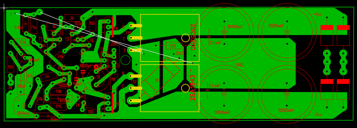

Печатку можно получше сделать, удлиненную - сразу под крепления радиаторов выходников, без соплей к транзисторам и поставить на нее же электролиты.
Вот такую приглядел... Годна...? :)

Один из транзисторов шунта, обязательно должен стоять на радиаторе, иначе смысла нет в этом каскаде.

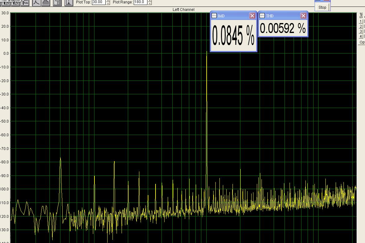

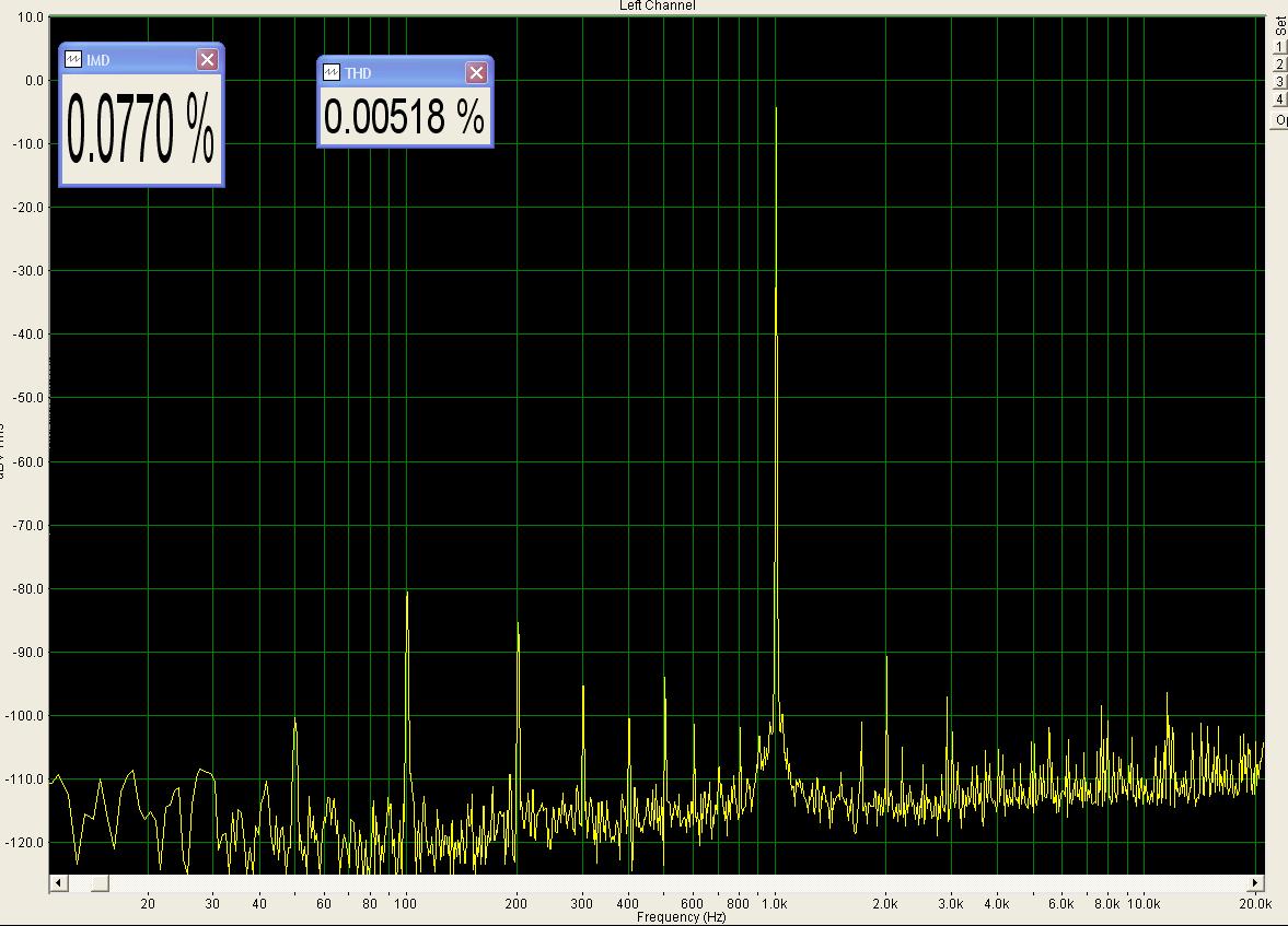

Поставил "Санкены" во второй канал.....
Ни возбуда, ни ограничени...Красота. :cool:
Померил гармоники, красота....Единственно, что заметил. В питании стоял резистор 1 ом для контроля тока, так вот с этим резистором резко возрастала 2 и 4 гармоника(поначалу грешил на транзисторы :D ). При замыкании резистора 2 и 4 исчезали с экрана. Если в соотношении, то с резистором уровень КНИ возрастал в 10 раз... :o

Меня не сколько синусы и меандры привлекают, сколько ИМД, КНИ, мультитон. Я такие показатели видел только на усилители Дениса(Folk) который был собран на LME+латералы с током покоя около 300 ма(могу чуть ошибится)...
И звук у него приятный был... ;)
Понятия не имею. Собирать и проверять. Либо читать тех, кто на ней делал. Кондеры на диоды моста поставить с обратной стороны платы.
Вот поэтому и с мультиметром в разрыв фигня начинается - общее его сопротивление, включая переходное на контактах и сопротивление шнуров =
алек-сей писал(а):
если мультиметр включать в разрыв питания, усилитель иногда заводится и ток покоя сразу доходит до 0,8 а и более.
На "паяльнике" мужик так же попался... Но только более опытный :D

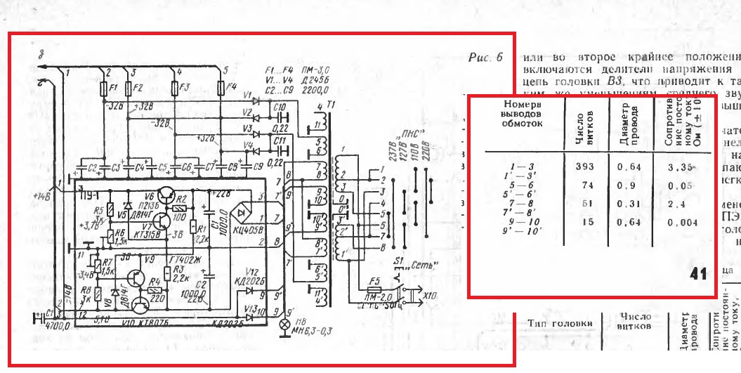

О..Вспомнил..... А может такой применить...? УКУ-020.... Есть в наличии.... :oops:
Если некоторые обмотки последовательно соеденить, то как раз подходящая напруга получается. И все раздельно...
Трансформатор уку 020.jpg [ 189.68 КБ | Просмотров: 3230 ]
Непрочитанное сообщениеДобавлено: 10 фев 2019, 14:23
С токами только не понятно... И как всегда обмотки не подписаны...:D
Непрочитанное сообщениеДобавлено: 10 фев 2019, 14:32
Откуда: С-Петербург
Сообщений: 903
Его благодарили: 161
Ну тогда методом научного тыка :)
Полюбому уже выпрямитель и стаб готовы. Можно временно на макаронах подключить транс и дать нагрузку на часик. Если не нагреется и не будет гудеть, значит угадал... Наверное...
Непрочитанное сообщениеДобавлено: 10 фев 2019, 14:49
Да неее, есть только транс.
А у обмоток которые можно подключить последовательно(для получения нужного напряжения), сечение провода разное 0,9 и 0,3. Получается обмотки 5-6 расчитаны на ток до 1,6 А, а обмотки 7-8 до 0,25 А. Есть еще две обмотки 9-10 по 6,3 вольта, но нужная напруга не набирается.
4-11 ни где не описаны... :?
