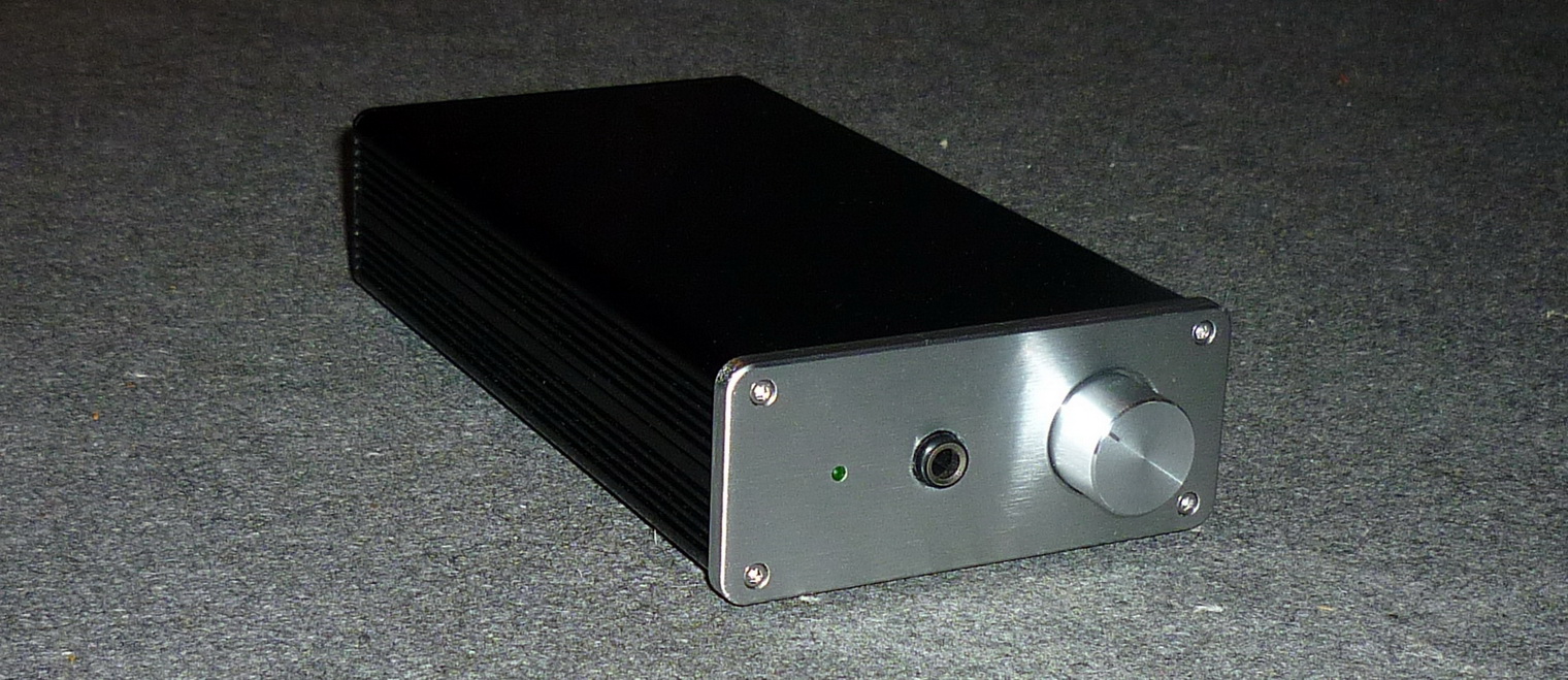

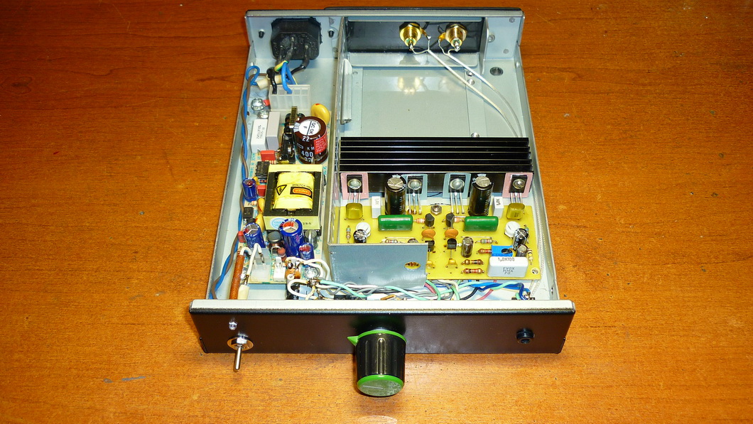

Появилась некая потребность, собрать усилитель для головных телефонов. Головные телефоны ТДС - 5. Не каждый усилитель потянет такие дубовые наушники. Взял за основу усилитель JLH 1969. Питание - 9 вольт. Блок питания импульсный. Я знаю, что импульсный блок питания в аудио тракте, решение не самое лучшее, и опасался, что полезут наводки и фон. Но в итоге всё получилось очень хорошо. Тишина в наушниках космическая! Хороший транзисторный фильтр, полностью решил эту проблему. Ушник, так же как и его прародитель, работает в чистом А классе. Ток покоя - 130 ма. Звук очень чистый. Много воздуха. Отличная динамика, и микродинамика. Слышно, как музыканты дышат!

Выглядит отлично. :cool:
Радиатор не маловат?

Не, Володь, нормальный радиатор. Там ещё и корпус как радиатор работает. Я его, прежде чем отдать, сутки не выключал. Теплый, но не более того. Я с большим запасом сделал.

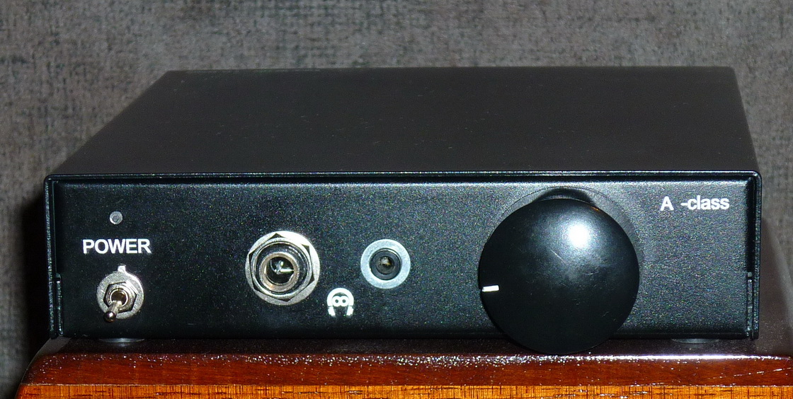

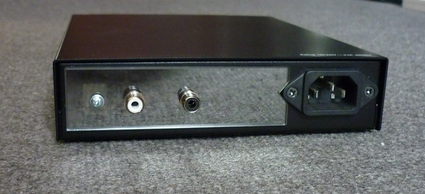

А это уже последний, несколько модернизированный вариант. Есть возможность использовать наушники с джеками 6.3 мм и 3.5 мм, что несомненно делает усилитель универсальным.
