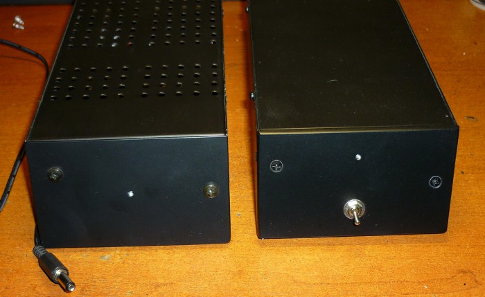

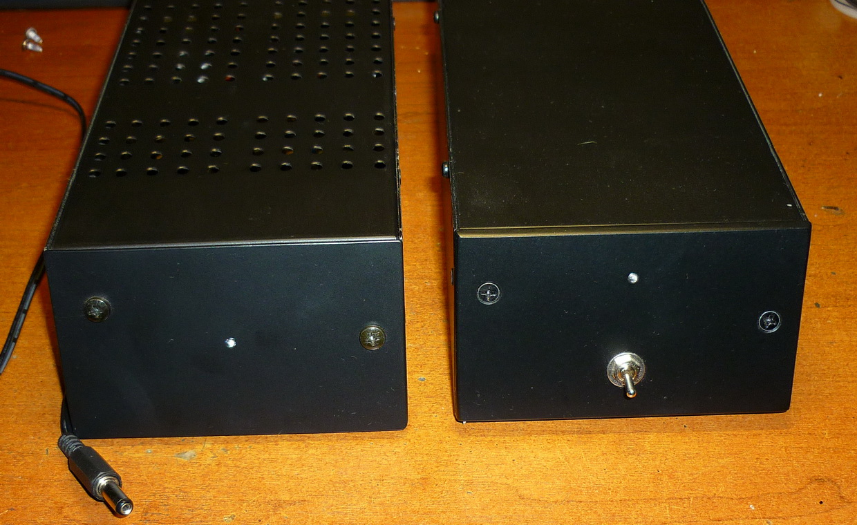

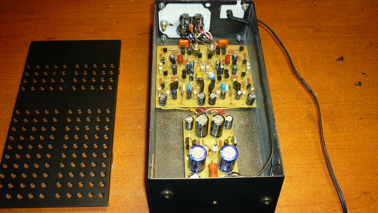

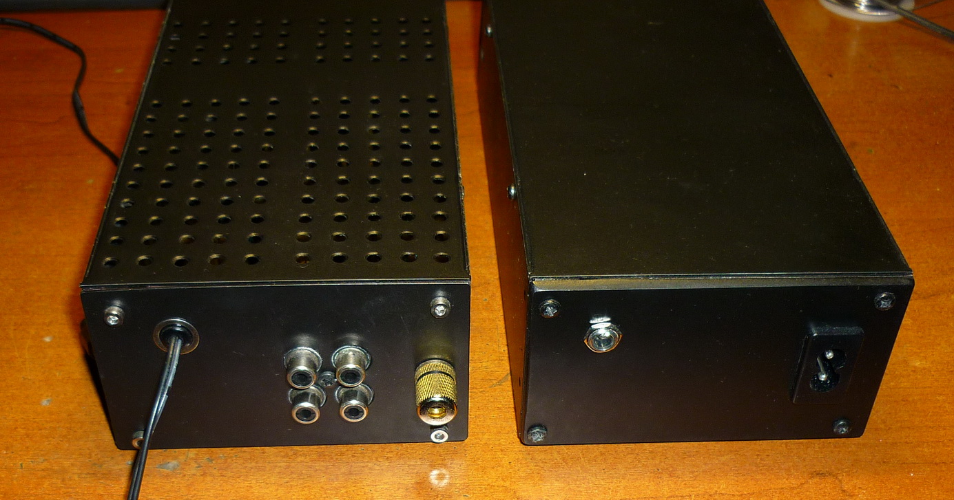

Всех приветствую. И вот опять потребовалось сделать что нибудь полезное. И этим полезным стал очередной фонокорректор на дискрете. Сначала, я сделал корректор по мотивам корректора REVOX. Он мне очень нравился. Я выкладывал схему этого корректора ранее. Очень не плохо он себя показал. Звучал очень наваристо - нажористо :). Но коррекция RIAA , в этом корректоре, была введена в цепь ООС. А по скольку все корректоры у меня забрали, появилась необходимость сделать новый корректор, двухкаскадный, на настоящих ( с разбора ) подобранных транзисторах, и чтобы каждый каскад трудился в режиме А класса, и чтобы коррекция RIAA была распределена по каскадам. Транзисторы все биполяры : маленькие ВС 550с - 560 с, а выходные я поставил мощные BD 139 Pfilips. Блок питания выносной, в отдельном помещении. Транс от CD Pioneer, с экранирующей обмоткой. Питается корректор двуполярным питанием -+ 28 в. Схема стабилизатора самая обычная. Корректор получился быстрый, и с отличной перегрузочной способностью. Саму идею такого корректора, я почерпнул у Джона Линсли Худа. Только у него второй каскад был сделан на ОУ TL 072. Это не очень хороший, по сегодняшним меркам, ОУ. Малая скорость, никакая нагрузочная способность, но сама идея мне понравилась. И я сделал второй каскад тоже на транзисторах. Итак, первый каскад работает в неинверте, а второй в инверте. На выход корректора можно подключить низкоомные головные телефоны. Он их легко раскачает.
