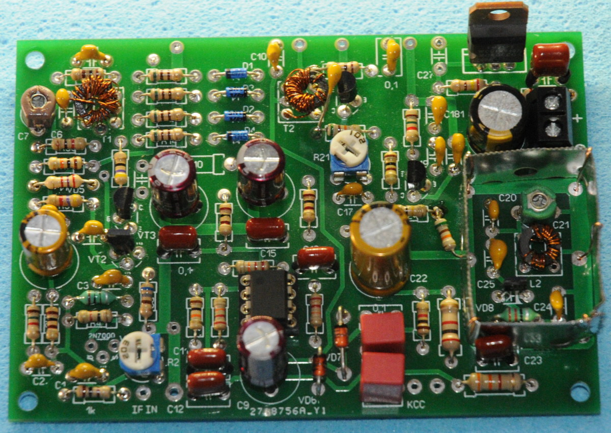

Как и в ЦАП, основа звука в приемнике это детектор.
чур-чур, я не стану рассказывать про амплитудный или два амплитудных детектора.
СУПЕР это исключительно синхронный демодулятор (детектор) для хайенд звуа на УКВ FM.
Устройство собрано как дополнительная плата с драйвером и стабилизатором для встраивания в тюнеры.
Схема устройства вовсе не такая тривиальная как может показаться. Сравнивая с тем что пишут в поп литературе моя схема намного круче и содержит узлы до сих не применяемые в других случаях.
Устройство предназначено для фанатов радиоприема на антенну. Слушать радио в интернете не рассматривается.
Схема представляет собой PLL (ФАПЧ) узел фазокогерентный, второго порядка астатизма.
Фазовая ошибка стремится к нулю. Это выдающееся качество позволяет получить наилучшее разделение стерео т.к. КСС получает точные фазовые соотношения благодаря синхронности процесса демолуяции и отсутствию ошибки по фазе.
Все прежние частотные детекторы работают исключительно ЗА СЧЕТ фазовой ошибки и выдают искаженный сигнал.
Фазовая ошибка это тоже самое что вообще ошибка, искажение.
На картинке такая плата.
Трансформаторы на ферритовых кольцах, перемножитель на диодах шоттки.
ВЧ конденсаторы керамика и полипропилен пленка.
Схема имеет ряд особенностей сразу делающих ее уникальной и передовой.
-высокая собственная селективность
-высокая чувствительность за счет регенерации и синхронизма
-не боится СПАМ
-не требует ограничитель, даже напротив он противопоказан.
-высокое качество звука за счет линейного усиления сигнала, без искажений формы
-СУПЕРБАС
-отсутствие запаса ООС внутри делает возможным раскрыть звучание любого конденсатора или ОУ
- широкой динамический диапазон сигналов, потенциальный. Вещатель его ограничивает а этот демодулятор нет.
В.Т. Поляков так охарактерихзовал подобное устройство: идеальный чм-детектор.
Если посмотреть таблицу классификации дедовских чм-детекторов то там нет PLL, то есть это реально новое и будущее уже сегодня.

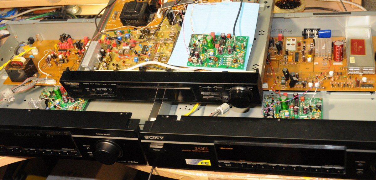

4 такие платы было установлено в тюнеры и полет отличный
