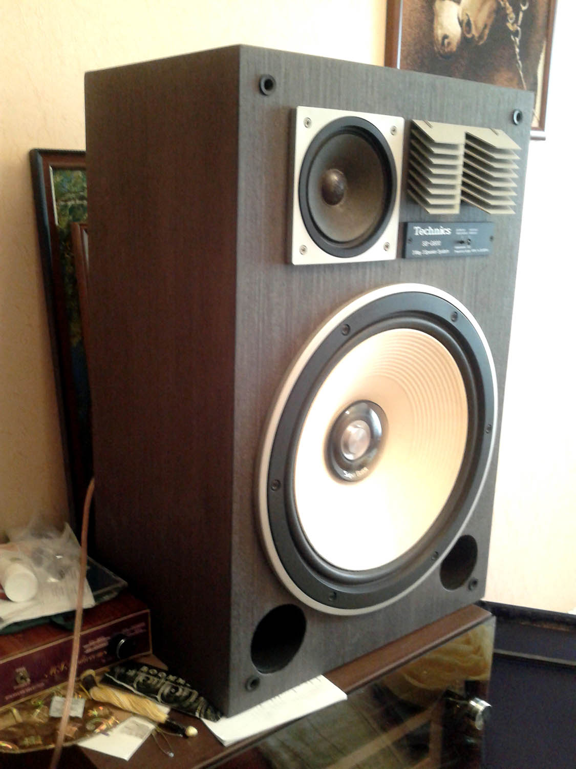

Уважаемые коллеги! Хочу сделать стоечку под свою акустику, и вот озадачился вопросом: а как крепятся колонки к верхней площадке стойки?
Стойки будут примерно такие
04.jpg [ 64.7 КБ | Просмотров: 3771 ]
А акустика такая
04.jpg [ 160.76 КБ | Просмотров: 3771 ]

Миша - а оно надо крепить? Вроде акустика не особо лёгкая. Я бы не крепил, а проложил пробковым деревом, например.
 Заголовок сообщения: Крепление акустики к стойкам
Непрочитанное сообщениеДобавлено: 14 мар 2020, 21:59
Сообщений: 12107
Его благодарили: 6609
У меня не крепятся, своего веса достаточно.
Непрочитанное сообщениеДобавлено: 14 мар 2020, 22:03
Сообщений: 18530
Я тоже склонялся к мысли не крепить, а поставить их на пробку али еще что нибудь. Но котик, мать его за ногу, затейник эдакий! Вдруг вскочит на колонку, а она поедет? Хотя жена тоже говорит что крепить не надо...

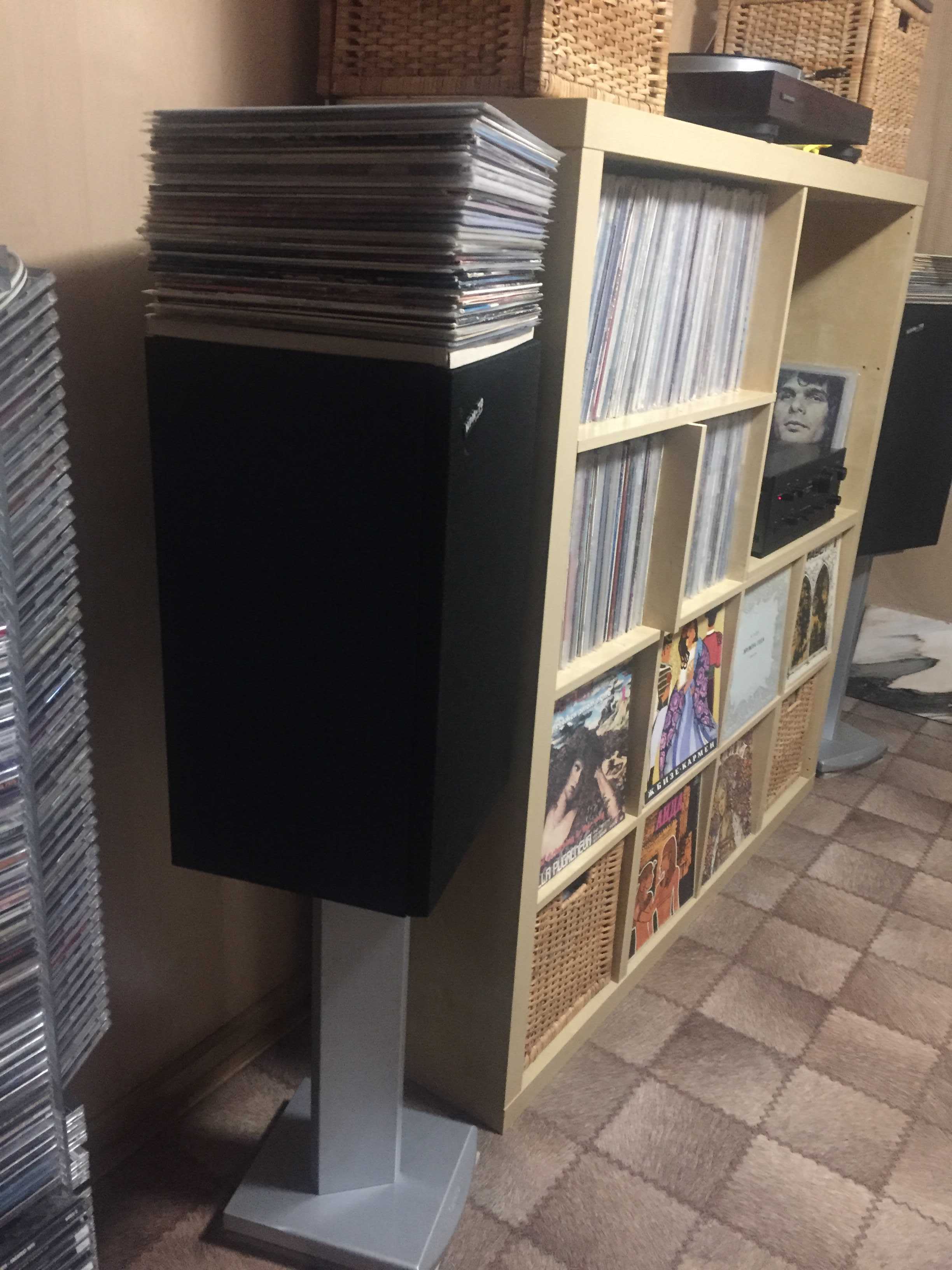

Хорошее средство от котиков, заодно и на звук положительно влияет - полсотни пластинок сверху.))))

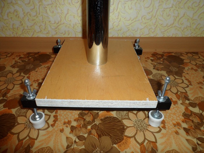

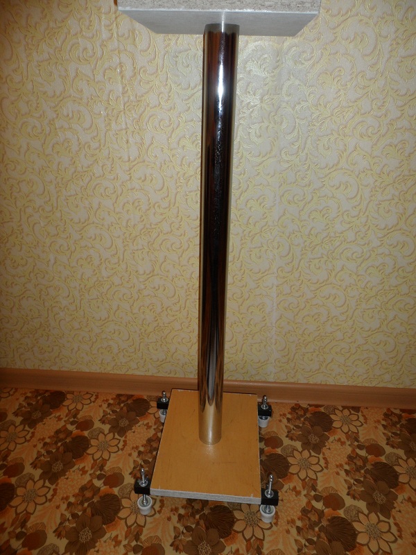

к стати вот мой черновой вариант, это для того, чтобы можно было по уровню выставить верхнюю площадку стойки или под определенный градус наклона, или если пол не ровный - каждый упор регулируется отдельно в качестве ножек так же можно использовать те же пробки, но в данном варианте использованные мебельные упоры которые тоже обладают небольшой мягкостью. внутри трубы шпилька м10. данная стойка спокойно держит у меня 12кг и не жужжит.

Сообщений: 18530
Я хочу на шипах поставить, регулируемых.

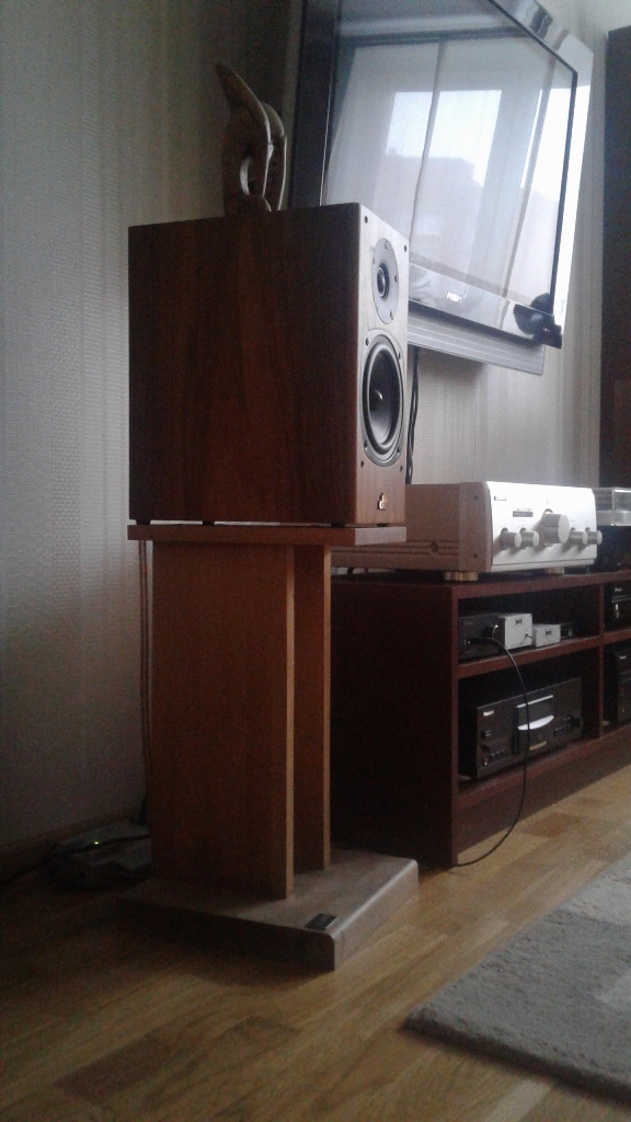

Свои стойки делал 8 лет назад из буковых ступеней (основание) и подступенок (вертикальные элементы и верхняя плита). Стойка получилась тяжелая и устойчивая. Собирал на деревянные шканты с клеем и на конфирматы. Покрывал воском. Акустика свеху ставится на штатные резиновые ножки. В принципе устойчиво. На крайний случай, когда дети были мелкие, подклеивал под ножки двусторонний скотч

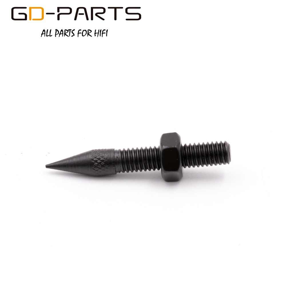

Так шпильки, что на картинке выше, перевернуть шариком вниз и готово.

Сообщений: 18530
Можно. Но я хочу, чтобы они были не видны. Ну вот такие, например
