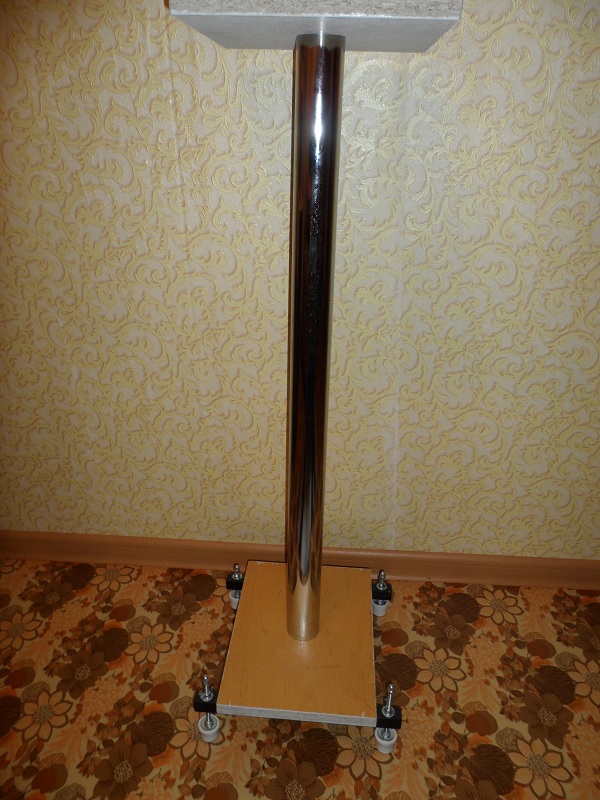

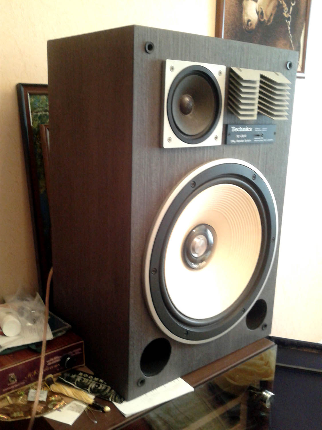

Уважаемые коллеги! Хочу сделать стоечку под свою акустику, и вот озадачился вопросом: а как крепятся колонки к верхней площадке стойки?
Стойки будут примерно такие

А акустика такая

Миша - а оно надо крепить? Вроде акустика не особо лёгкая. Я бы не крепил, а проложил пробковым деревом, например.

У меня не крепятся, своего веса достаточно.

Я тоже склонялся к мысли не крепить, а поставить их на пробку али еще что нибудь. Но котик, мать его за ногу, затейник эдакий! Вдруг вскочит на колонку, а она поедет? Хотя жена тоже говорит что крепить не надо...

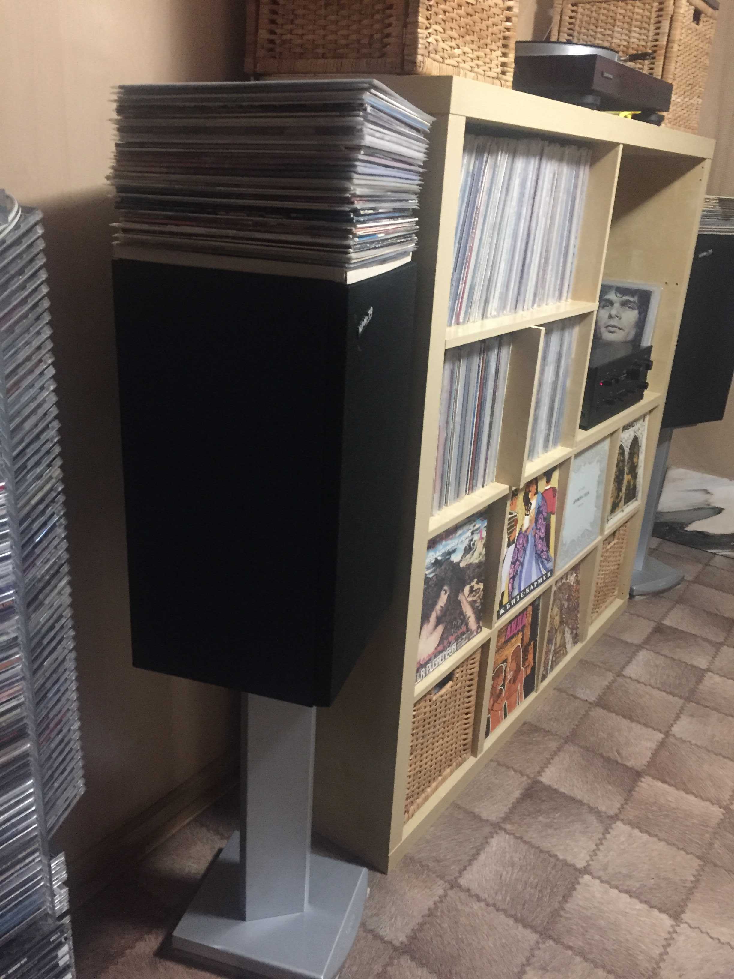

Хорошее средство от котиков, заодно и на звук положительно влияет - полсотни пластинок сверху.))))
IMG_1236.JPG [ 446.24 КБ | Просмотров: 3266 ]

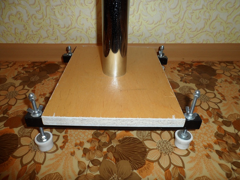

к стати вот мой черновой вариант, это для того, чтобы можно было по уровню выставить верхнюю площадку стойки или под определенный градус наклона, или если пол не ровный - каждый упор регулируется отдельно в качестве ножек так же можно использовать те же пробки, но в данном варианте использованные мебельные упоры которые тоже обладают небольшой мягкостью. внутри трубы шпилька м10. данная стойка спокойно держит у меня 12кг и не жужжит.
SAM_6647.JPG [ 256.85 КБ | Просмотров: 3240 ]
SAM_6646.JPG [ 265.09 КБ | Просмотров: 3240 ]

Я хочу на шипах поставить, регулируемых.

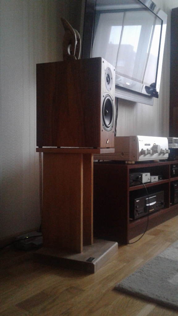

Свои стойки делал 8 лет назад из буковых ступеней (основание) и подступенок (вертикальные элементы и верхняя плита). Стойка получилась тяжелая и устойчивая. Собирал на деревянные шканты с клеем и на конфирматы. Покрывал воском. Акустика свеху ставится на штатные резиновые ножки. В принципе устойчиво. На крайний случай, когда дети были мелкие, подклеивал под ножки двусторонний скотч
20200315_090224.jpg [ 225.63 КБ | Просмотров: 3196 ]

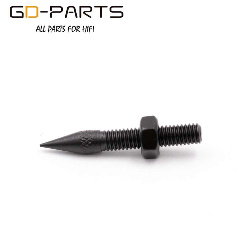

Можно. Но я хочу, чтобы они были не видны. Ну вот такие, например
05.jpg [ 20.9 КБ | Просмотров: 3175 ]

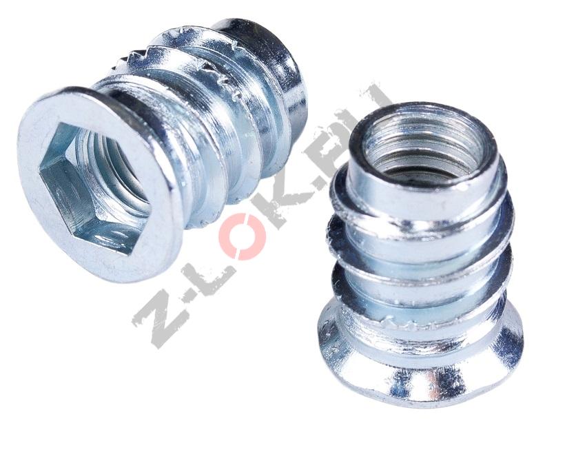

Его благодарили: 9205
Можно. Но футорка поизящней будет
01.jpg [ 55.05 КБ | Просмотров: 3169 ]
